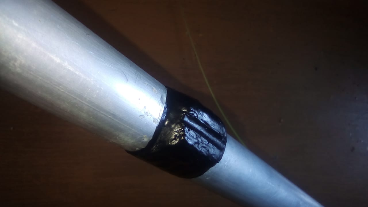

вот так будут выглядеть сегменты - вполне себе прилично как мне кажется..
9761d03c-84da-4e16-9d74-07900309ed60.jpg [ 39.18 KIB | Просмотров: 8537 ]

мимо проплывал писал(а):
втыкаю трубу в ручку
и далее с помощью капроновой нитки и эпоксидки наматываю основу под сегментную направляйку.
сверху металопластилин...
Дешевизна не всегда оправдана, даже при желании сэкономить – хочется, чтобы ружье надежно служило. Даже если экономить на барреле с заводской люминь-направляйкой, все-таки подозрительно отношусь к сегментным элементам направляющей. Мой опыт мне говорит не доверять автопластилинам – если часто ружье используешь, с берега, в ветреную погоду с накатом – баррель бьется о рельеф (у меня даже у краев триггера автопластилин вылетал, эподсидка всегда чуть усыхает...). На голой трубе лучше делать из пластика направляющую по всей длине (на клей), как-то так…
СообщениеДобавлено: 21 янв 2020, 07:06
я бы сказал не желание сэкономить а нет смысла переплачивать.
так и заметьте - я же никого не отговариваю покупать ружья.. и не агитирую с пеной у рта делать именно так как я...
скорее всего вы гдето просчитались - поставили не тот материал не в то место или не должным образом. насчет усадки именно металопластилина - не замечал...
несколько страниц назад я так и не узнал чем это лучше
ну и раз уж заговорили про надежность и сплошную направляйку - то было бы интересно услышать как к голой не анодированной трубе надежно!! вообще чтото можно приклеять...
а если говорить в целом про надежность то есть старая японская мудрость
«Подобен ситаре нефритовый стержень в руках самурая.» В оригинале: «В умелых руках и хрен — балалайка.» :-D
