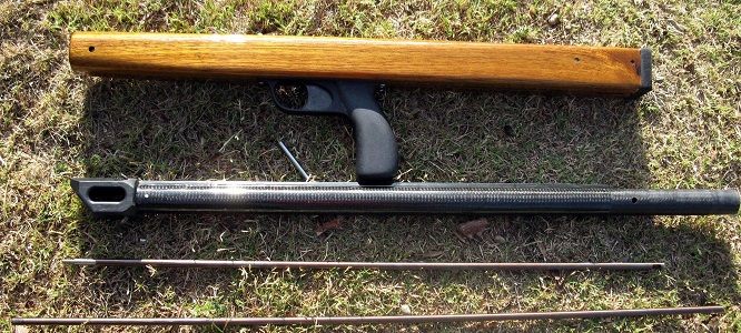

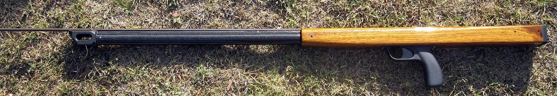

кстати у загнивающих американцев разборный вариант существует
11112372242940.jpg [ 156.21 KIB | Просмотров: 10429 ]
11111372242947.jpg [ 176.66 KIB | Просмотров: 10429 ]

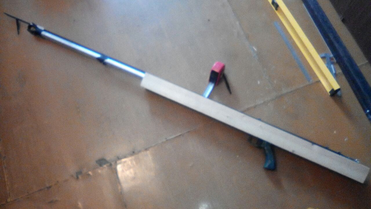

ладно. а не примерить ли мне ручку триггер и трубу в кучу и поглядеть что получается ?
многовато мясца? ну пока торопиться крамсать небудем. там же гдето впереди балансировка.....
12774404-2416-4626-8a16-61c14d58ef93.jpg [ 128.67 KIB | Просмотров: 10429 ]

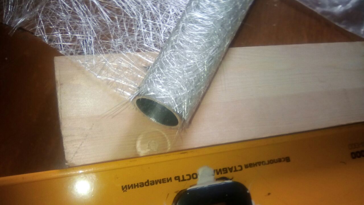

чтобы получить агдезию к дереву я обмазал трубу эпоксидкой и замотал в несколько слоев стеклотканью.
стеклоткань с эпоксидкой намотанная на алюминиевую трубу сама образует фибергласовую трубу .с отличной агдезией к дереву.

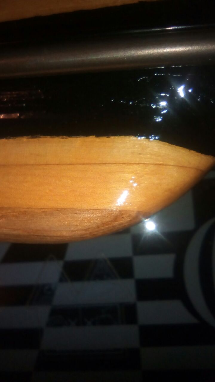

пару слов про саму склейку
все как обычно - перед склейкой обезжириваем
клей буду использовать эпоксидный самый простой
дерево должно быть разумеется высушенное

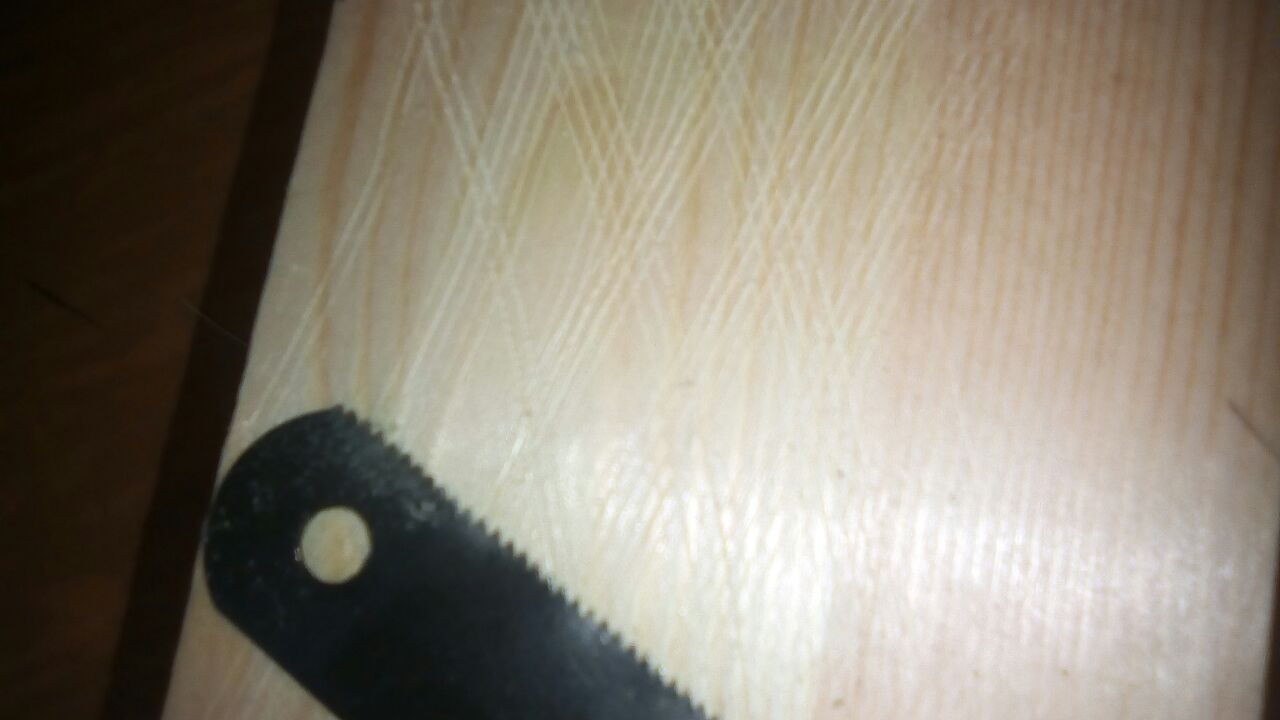

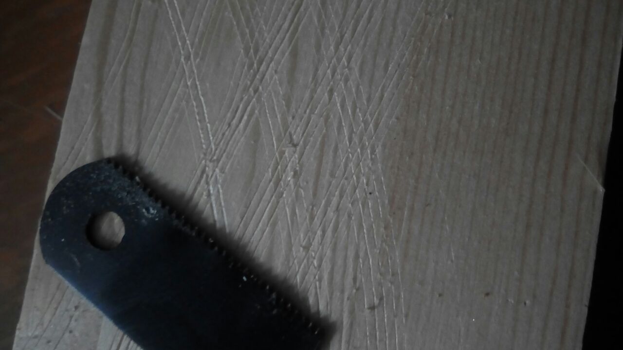

для того чтобы эпоксидка как можно глубже пропитала древесину я использовал способ который видел гдето на форуме- к сожалению не помню кто писал.
взял полотно от ножевки по металлу и нанес им царапки
f8a5f656-a445-4124-a719-31a617763296.jpg [ 90.47 KIB | Просмотров: 10332 ]
d7246344-a6b0-47ae-9edc-8631007903b4.jpg [ 61.68 KIB | Просмотров: 10332 ]
5ecd1d1d-b00e-4e1c-8075-1bef752c75c3.jpg [ 73.29 KIB | Просмотров: 10332 ]

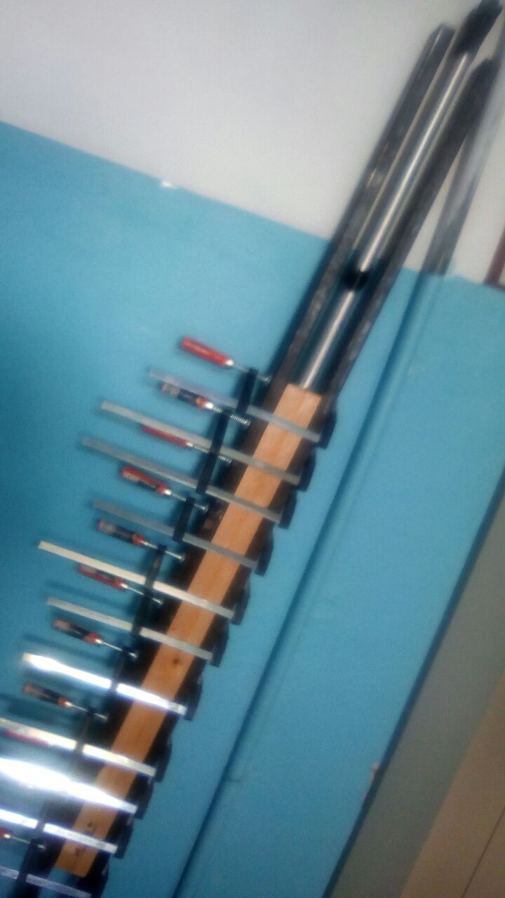

ну и сама склейка - пришлось побираться и искать струбцины. струбцин много небывает, чем больше тем лучше
зажал между двумя прямоугольными профилями.
в очередной раз похвалил себя за направляющие штифты которые позволили ровно сомкнуть половинки
штифты кстати надо чуть короче чем толщина половинок, чтобы не мешали выжиматься дереву под струбцинами
перед зажатием и нанесением эпоксидки на трубу. пришлость немного покрутить трубу и прокладывать стеклоткань чтобы определить правильное положение и выставить ровно трубу. это было не быстро.
вот кстати сейчас пришла мысль что надо было выставлять трубу шурупами- засверлиться и выкручивая - закручивая шурупы выставить трубу, ну уже поздно..
но сложность до сего момента по сути была только одна - наковырять струбцин. стеклоткань была в наличии, была куплена для ремонта авто в автомагазине рублей за 150 когдато.
все пусть сохнет..

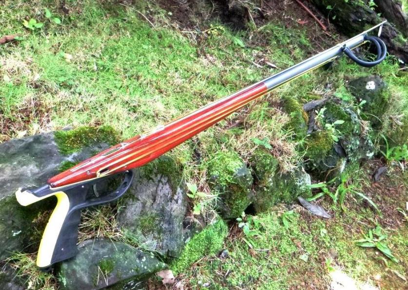

p.p.s. такая схема дает чуть больше маневренности, но нет точности прицеливания (в отличии от схемы с задней ручкой).
во че нашел
адаптация под евростиль
https://www.youtube.com/watch?v=CESkC-jd6dY
6.jpg [ 155.96 KIB | Просмотров: 10319 ]
