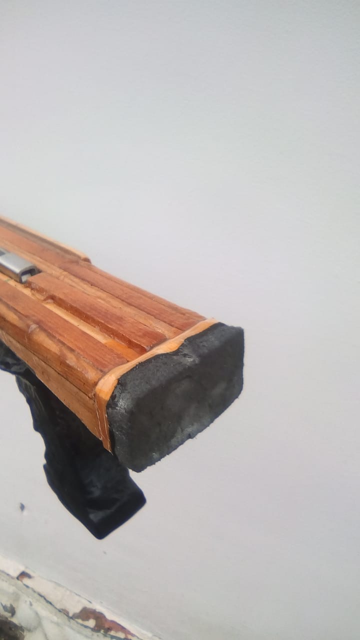

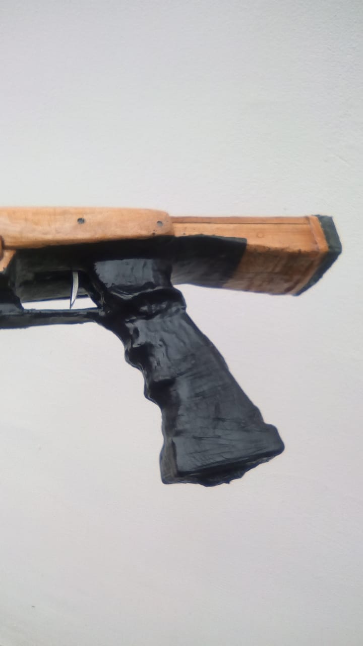

сегодня приклеил традиционную мягкую накладку на пятку
а также покрасил ручку, углы обстукивать лень и так сойдет, замотаю потом изалентой или кусок камеры какой нибудь от велика надену, будет еще лучше

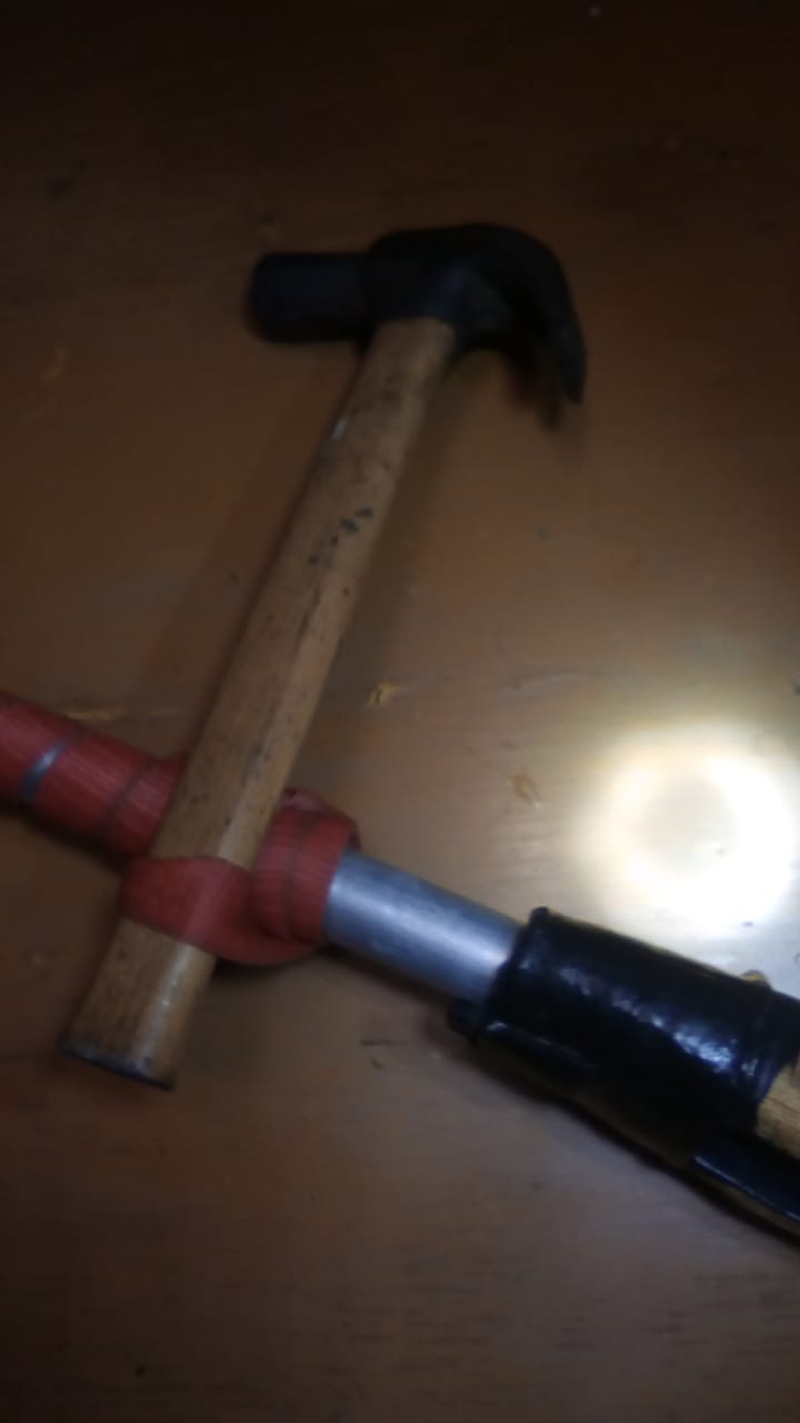

дырку в мясе, ту в которую вставляется труба , я покрасил с балона радикальной черной краской отдуши толстым слоем
и теперь труба не лезет в дырку
пришлось позвать друзей
но увы
у трех крепких дядек в шесть рук не хватило мочи вкрутить руками туда эту с...ную трубу.. е мае....
краска вязкая и липкая
держит мертво.....
удивительно как ручка не отвалилась пока закручивали... выдержала, проверку на прочность прошла в полной мере
незря я ее усилял!!!
пришлось вспоминать законы физики и прибегнуть к силе трения
объвязал стропиком трубу и с мыльной водой рычагом завернул в одно лицо нахрен туда эту .... ую трубу...
даже вспотел немного
держит мертво

на фото как крутить трубу и не повредить ее с помощью веревки когда под рукой больше ничего нету

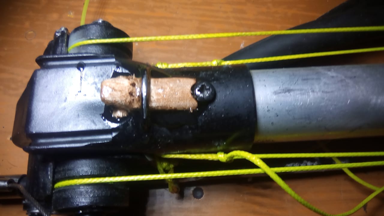

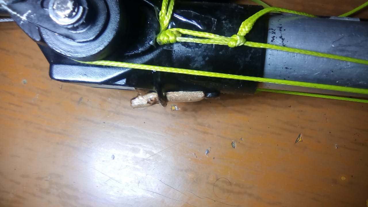

первое что мне понадобилось - это дополнительный крючек в голове для укладки линя.
ведь ружье не планируется оснащать катушкой, а планируется привязка гарпуна за буй
не мудрствуя лукаво выстругал его ножиком из ясеня или елки, я не разбираюсь..
обмазал обильно кллем
и втыкнул в скобу головы
и упер в болт который голову держит
с точки зрения этих ваших всяких сопроматов не до...ся
просто и со вкусом
потом с балончика покрашу как клей засохнет

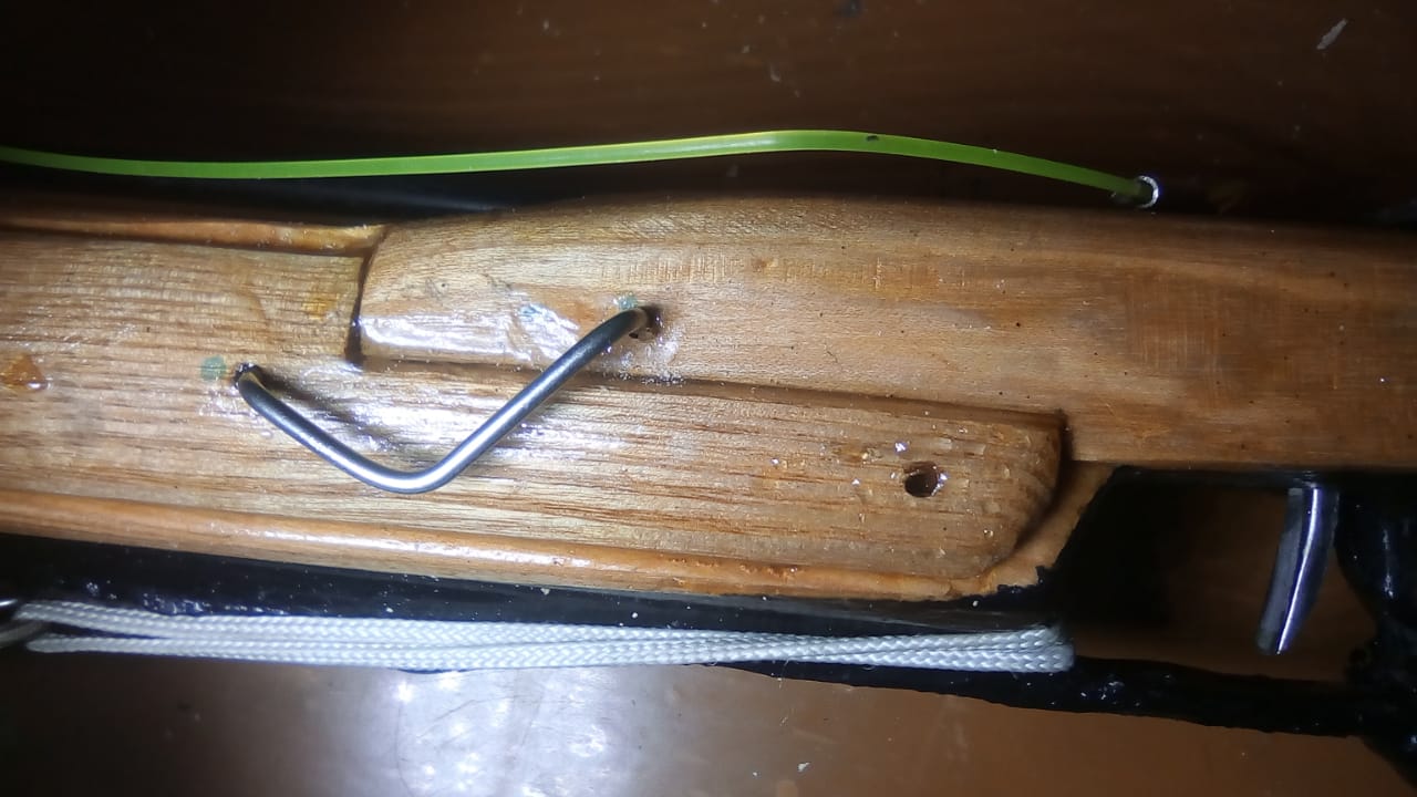

также для оптимальной укладки линя вставил сбоку скобку
про нее рассказывать особо нечего - скобка и скобка -выгнул с нержавеки проволоки пасатижами и воткнул в дырки которые просверлил сверлом дрелью
единственно что ее место пришлось выбирать методом тыка и прилаживаний натянув линь на линьсброс,
чтобы и линь оптимально лежал и чтобы оптимально слетал..

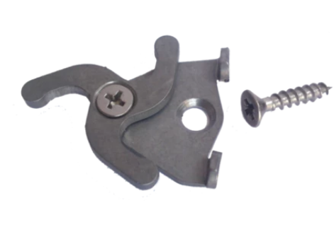

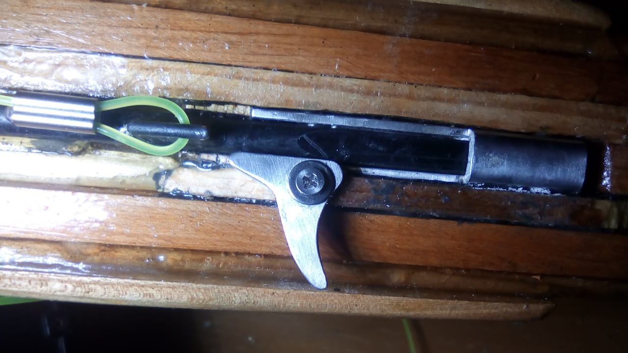

и теперь очередное больное место - линесброс
я вообще хотел не такой
но был у меня только такой
поэтому пришлось ставить какой есть, потому что другого нет
поэтому - если уж покупаете триггер для самодельного ружа - покупайте его сразу с нормальным встроенным линьсбросом
как ни странно но в паре со скобкой он работает прекрасно
все дело в углах.....
конечно его надо будет перед зарядкой поправлять ручками
но уж ладно
не с пулемета стреляем , можно и выставить, за одно и отдохнем и продышимся
а хотел я как на нижнем фото
