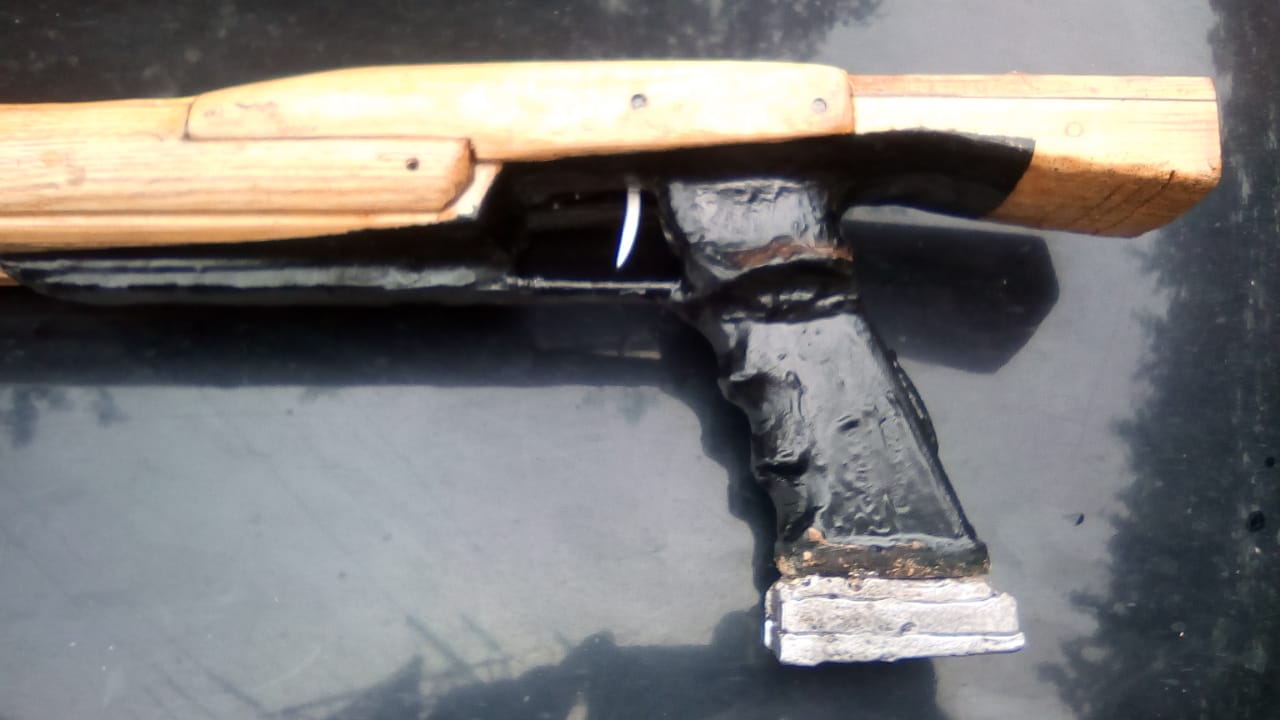

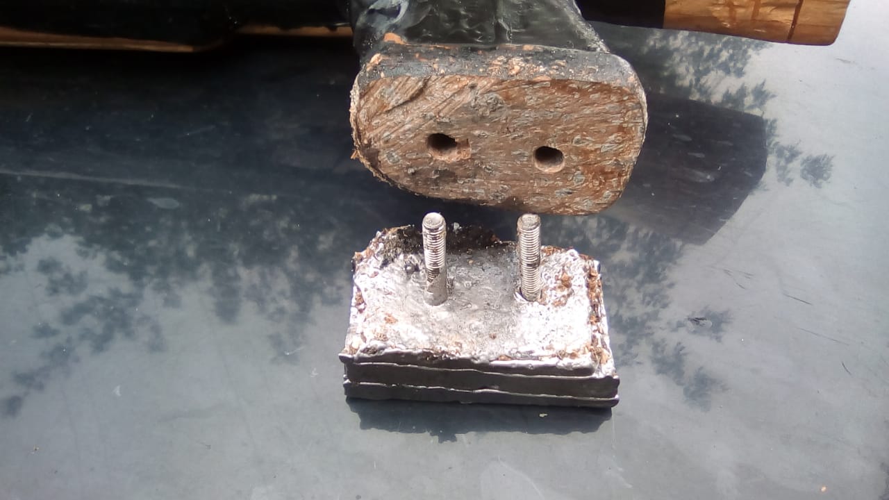

и так наконец дошли руки до балансировки
тут все как обычно - макаем в воду и глядим куда сколько вешать грамм
dd1317ae-9348-4181-97f4-d7beda9e7f65.jpg [ 78.62 KIB | Просмотров: 8791 ]
d4b1d227-f2a4-4583-b9e9-bfb05ec5b6e1.jpg [ 41.19 KIB | Просмотров: 8791 ]
СообщениеДобавлено: 09 авг 2019, 12:32
получилось около полкило назад и грамм 20 в перед
можно сказать угадал с мясом
ну а 500гр это плата за тонкую маневренную переднюю часть и за горизонтальную плавучесть...
поскольку места в дереве разместить полкило небыло решил заливать прям на ручку. из палочек соорудил опалубку и прям в нее и залил свинец
дело за малым - приклеять обстучать углы и замотать стеклотканью с эпоксидкой
