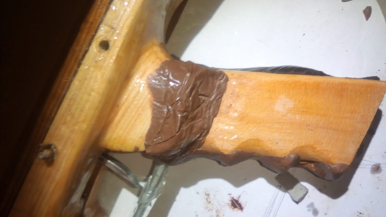

СообщениеДобавлено: 01 май 2019, 19:53

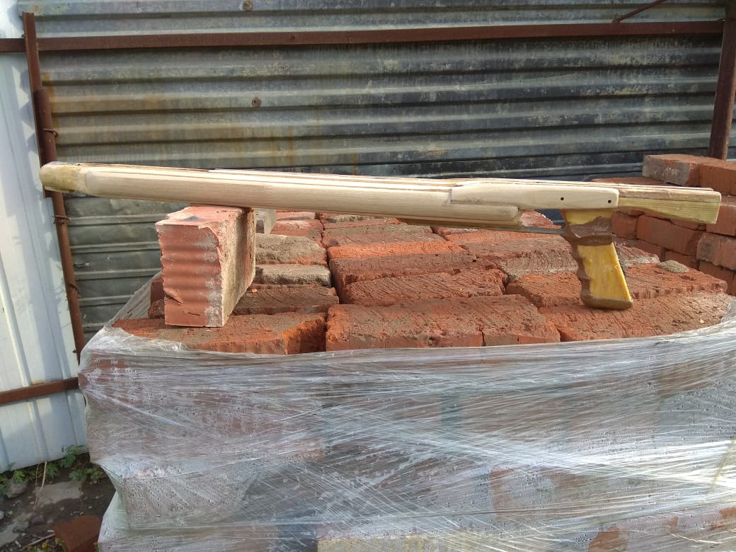

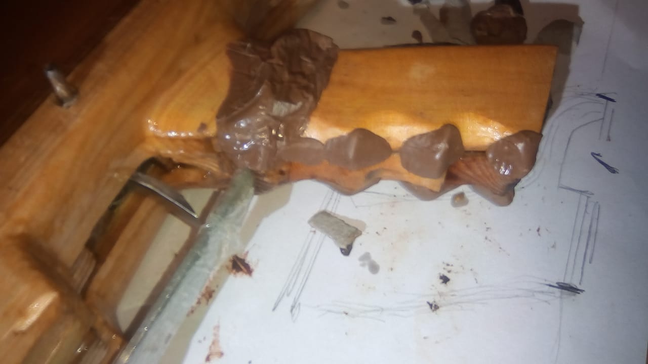

сегодня была лепнина
-горбик в ладошку - анатомический - на фото черный
полка под большой палец - тоже анотомическая- очень удобная штука -ну для меня во всяком случае
и шариков между пальцами накатал - тоже анатомических
теперь можно красить
наконец - то...

СообщениеДобавлено: 02 май 2019, 20:36
вот теперь эту рукоять действительно не мешало бы слоем стеклоткани редкого плетения мотануть, абы при эксплуатации
эти нашлепки местами сорвет и поколет
а рукоять протрет до голова дерева ..а поскольку дерево у тебя не пропитанное маслом то загниет оно изнутри засыреет и все нашлепки и эпаксидки отвалятся СО ВРЕМЕНЕМ от сырова дерева как отваливается засохщий цианакрилатный клей с потеющего пальца,
смысл обмотки только один защитить дерево от влаги и нашлепки от отламывания
это одна из причин почему я не люблю дерево под водой для ружья, ибо его надо пропитывать маслом а эпаксидка с маслянными поверхностями не дружит
пс
после того как положиш слой стекла и пропитаеш замотай все ПО ЕЩО НЕ ЗАТВЕРДЕВШЕМУ СЛОЮ сверху не широким прозрачным скотчем или белой изолентой ещо лутше.. ибо пластичнее она а через белое или прозрачное легче контролировать пузыри (но не передавливай при намотке)
чем добьешся более прочного слоя а при акуратности ещо и ровной поверхности с минимумом пост обработки
пс2
хотя канечно ПО УМУ ТО надо было рукоять делать целой и анатомичной В ДЕРЕВЕ без взяких эбаксидок
.. да напильникошкуркодрочерство но другова выхода нет ибо дерево або деревянный арбалет ..
а всю эпаксидку которой ты залачил арбалет содрать с поверхностей и пропитать вместо ней горячим маслом типа олифы НА ФИНИШЕ после сборки и склейки всех эпаксидных дел)
так как все равно вода под этот эпоксидный лак приникнет и засыреет твоя деревяха и будет ей кирдык..
тоесть я бы вседаки выкинул эту рукоять и выпили новую цельную из дерева фигуристую без всяких эпаксидок ..
ну кроме как вклеить ее на эпаксидке в барель )

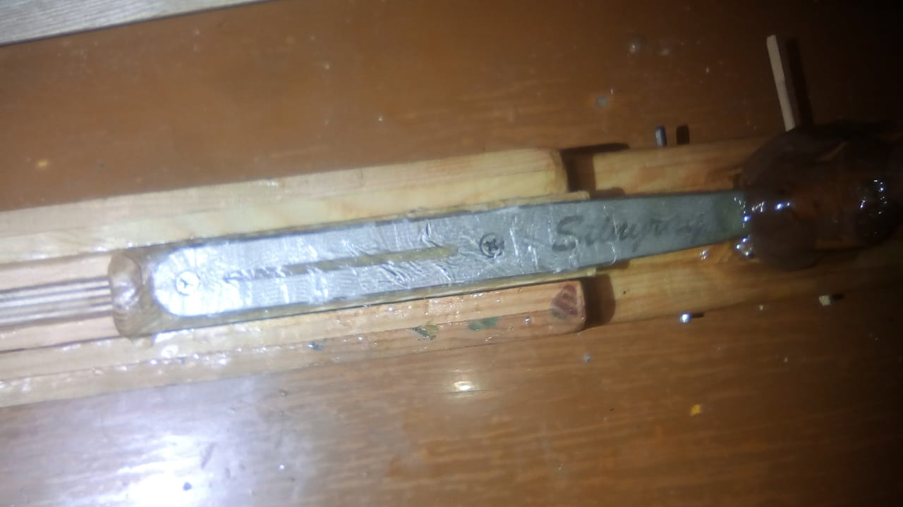

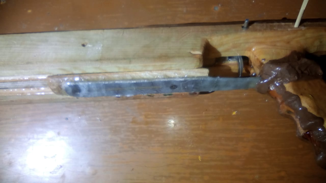

СообщениеДобавлено: 05 май 2019, 14:39

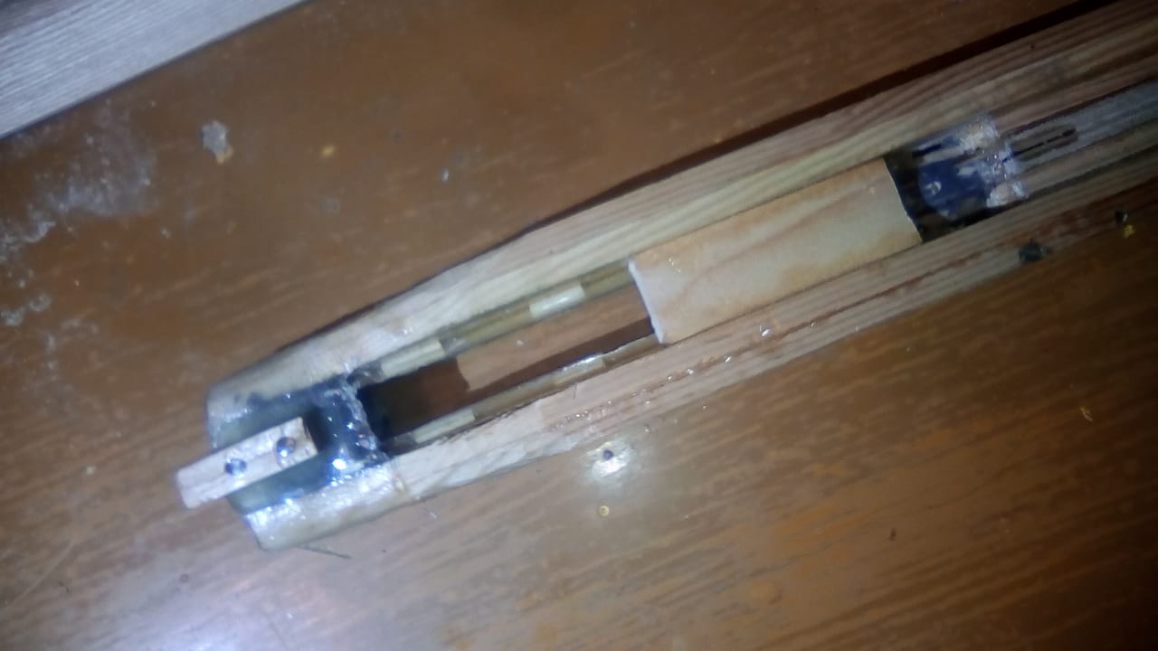

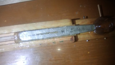

так че там у нас дальше...
скоба спускового крючка осталась висеть одним концом на ручке
надо бы ее второй конец закрепит
подставляю под нее палочку и прикручиваю

СообщениеДобавлено: 05 май 2019, 14:52

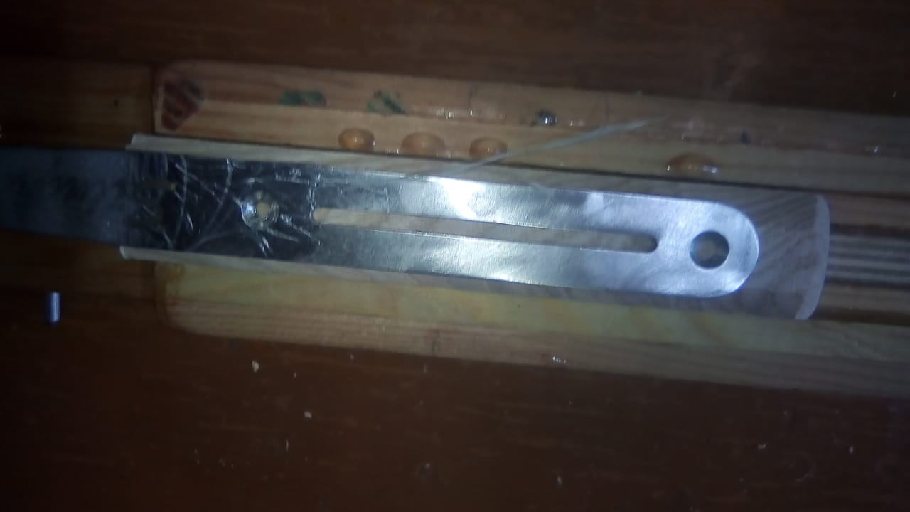

все обильно облил клеем
а саму скобу обмотал стеклотканью на всякий случай
если захочу усилить ее - будет проще
да и красить тоже
а также нехочу иметь открытую точку входа металла в дерево
вот как то так получилось
а также спереди появилась площадка и штырь - буду клин либо упирать в площадку либо натягивать за штырь - не решил пока - поэтому оба варианта реализую
в принципе уже можно обстругивать склейку ножичком до нужной формы
и с глобалами будет покончено
чем я и займусь в следующий раз

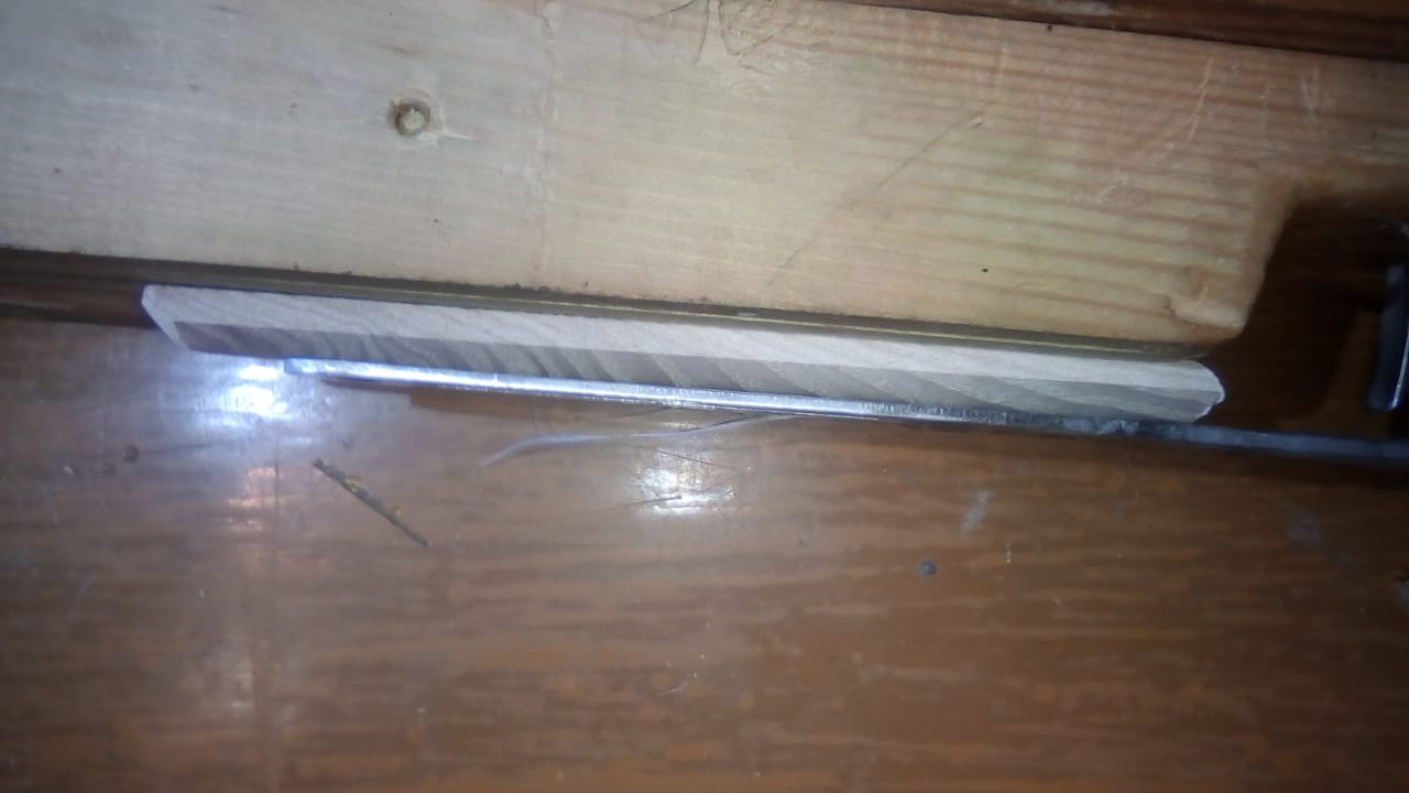

СообщениеДобавлено: 05 май 2019, 20:11
вот задумался я - а сколько слоев стеклоткани всеже мотать на замок !?
по разным источникам у стеклопластика на эбокситке 60 -160 кг/ мм2
это разрывная нагрузка - а другая мне в данном случае неинтересна
а у меня будет толщина 3мм - по высоте до направляйки
ну и гдето 50 мм ширины - тоесть 150 мм2 площадь
если на разрыв взять 50 - то моя площадь на разрыв выходит 7500 кг - невероятно!!!
не я конечно знал что стеклопдасик крепенький. но не ожидал что настолько.
мой дядюшка сварщик говорил что 1мм2 сварки выдерживает около 40 кг
ну это так для сравнения

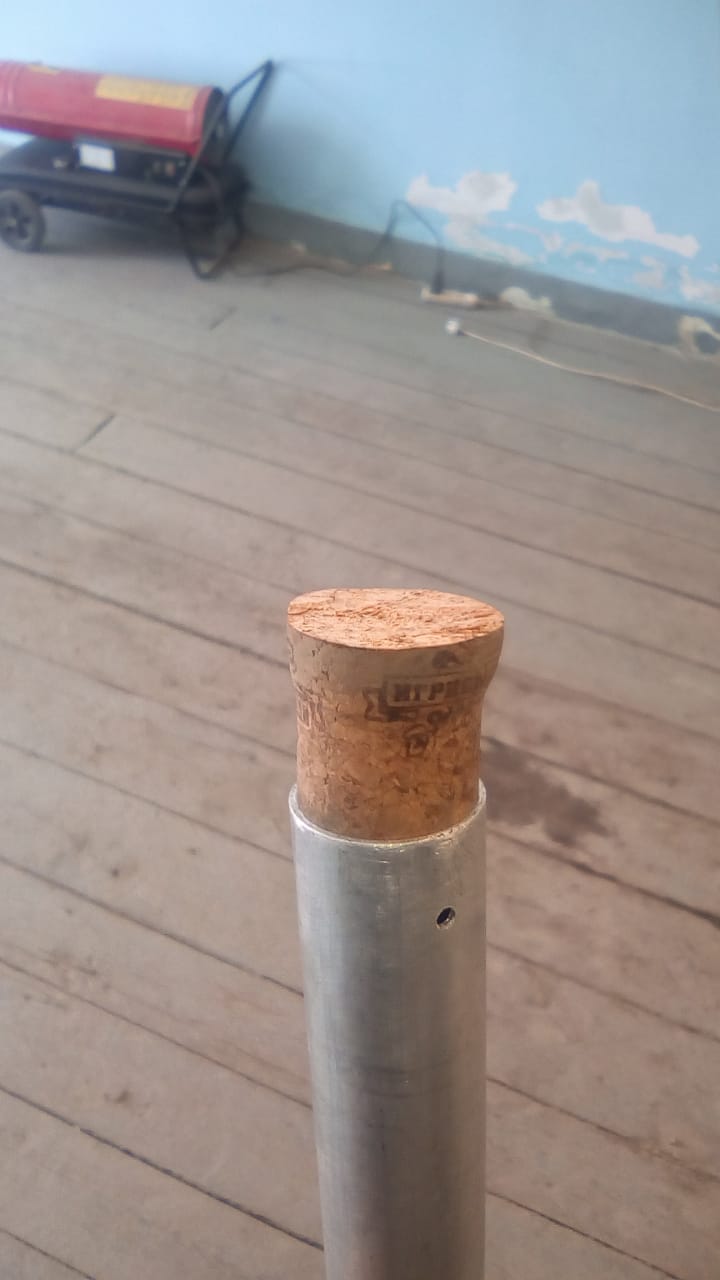

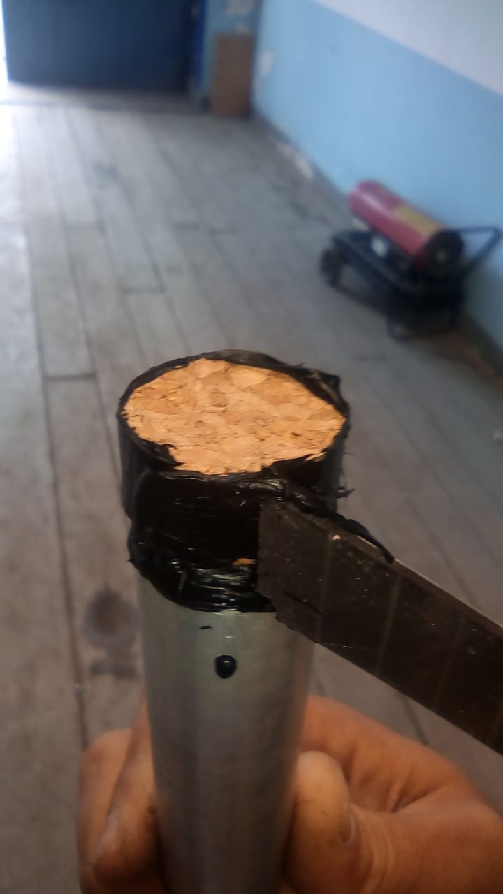

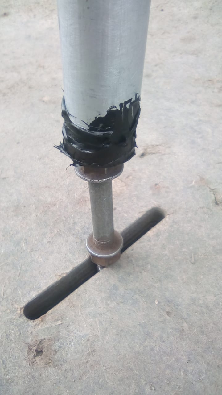

еще немного картинок про герметизацию трубы
труба
пробка от шампуса
полиуританвый герметик для установки автостекол
впринципе вам дадут им мазнуть в любой мастерской по установке автостекол, там надото совсем чуть
все обезжирено
труба внутри крупно зацарапана
и сразу обмазана герметиком
герметик очень пачкуч будте аккуратны
в общем все обмазано - упираем пробку в какой нибудь штырь и контролируя усилия вдавливаем .
если сильно давануть можно провалить глубже чем надо
ну во всяком случае такое уплотнение работает у меня до 20м годами, проблем небыло.
как будет у вас если повторите - незнаю

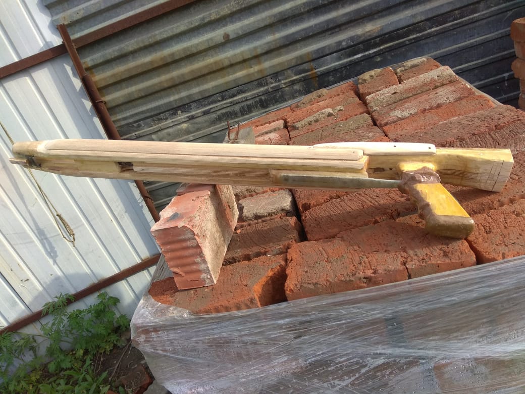

СообщениеДобавлено: 28 май 2019, 15:13

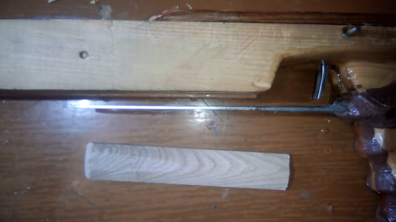

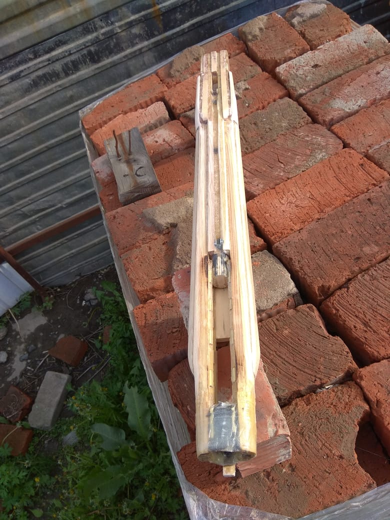

на сегодняшний день деревянное тело выглядит так
не смог удержаться и приклеял по бокам еще пару палок
ну если что потом сточу,
но впринципе вроде нормально
в общем на деревяхе обстругивать больше пока нечего
все выступы и ребра зашлифовал
можно обмазывать эпоксидкой или лаком
но осталось допилить замок
в ближайшее время думаю я это сделаю

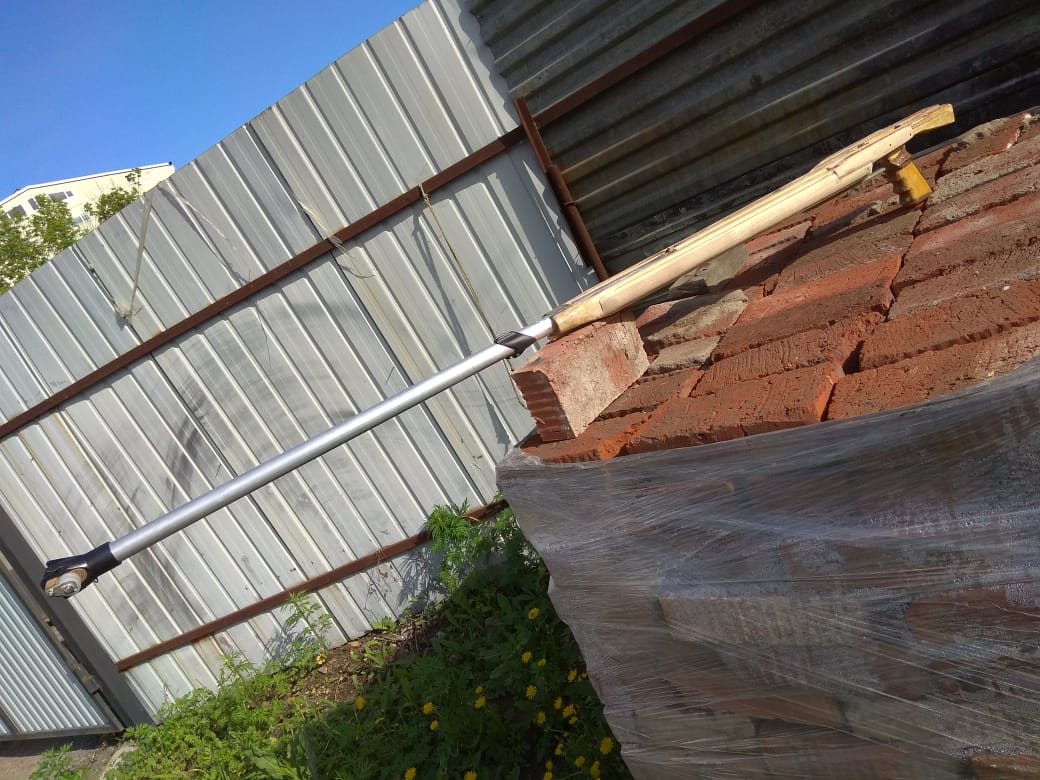

СообщениеДобавлено: 29 май 2019, 12:52

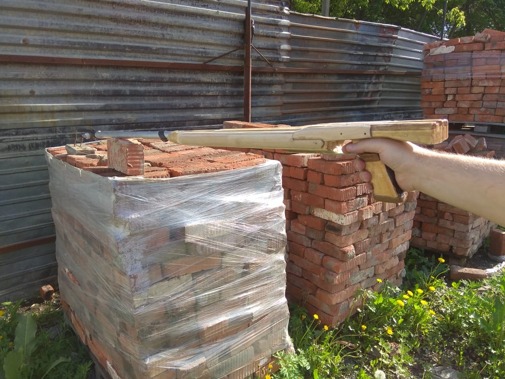

пару фоток общего вида с трубой и головой
02538ae7-e0af-4772-8dff-c69f099a8941.jpg [ 150.81 KIB | Просмотров: 10127 ]
4643c561-727e-4c8b-b5d9-8a95d7adcc97.jpg [ 133.21 KIB | Просмотров: 10127 ]
1e1e2ca0-0a09-4cef-bf7c-594c1a12642e.jpg [ 138.8 KIB | Просмотров: 10127 ]
