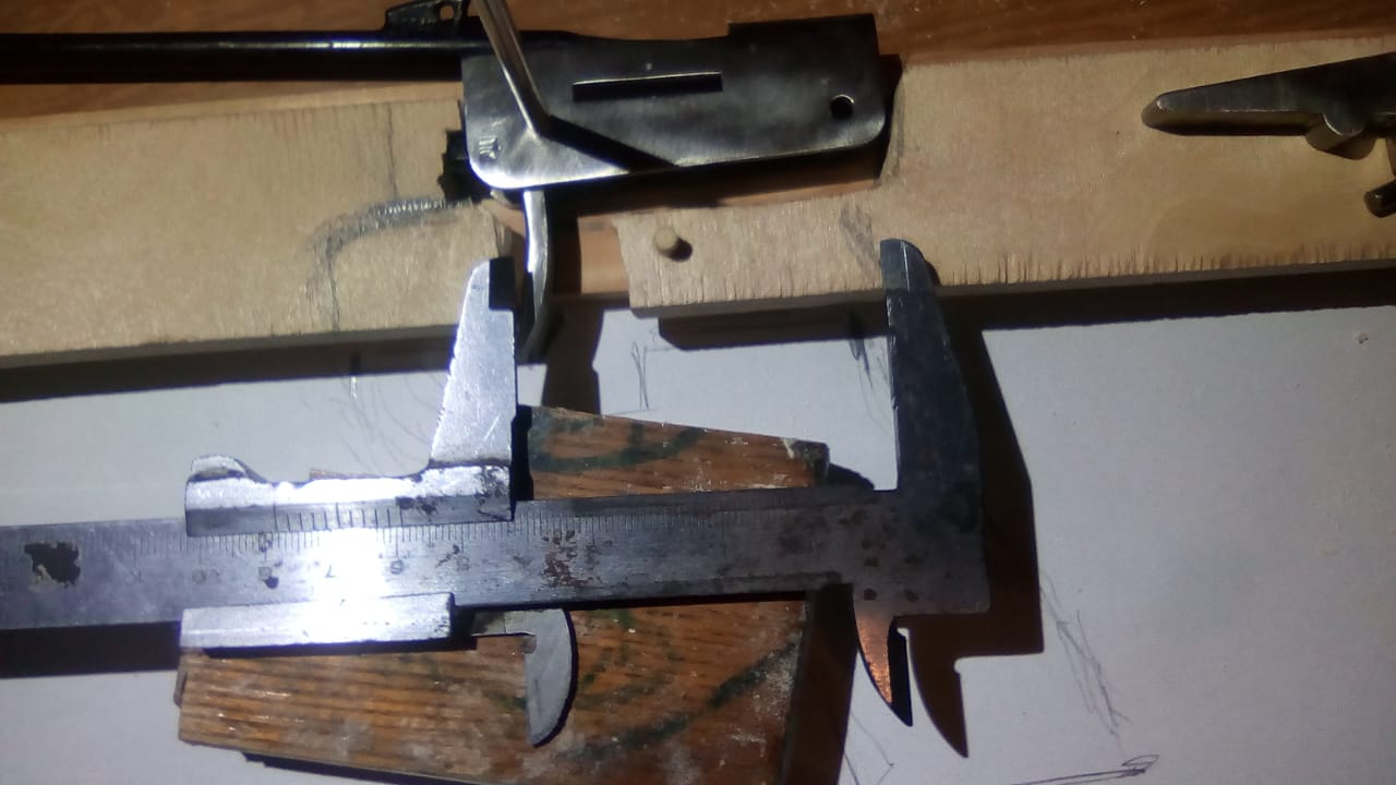

надо заметить - на нескольких брэндах расстояние на фото около 58 мм
ну чтож, чтобы не изобретать велосипед и я оствлю такое же -

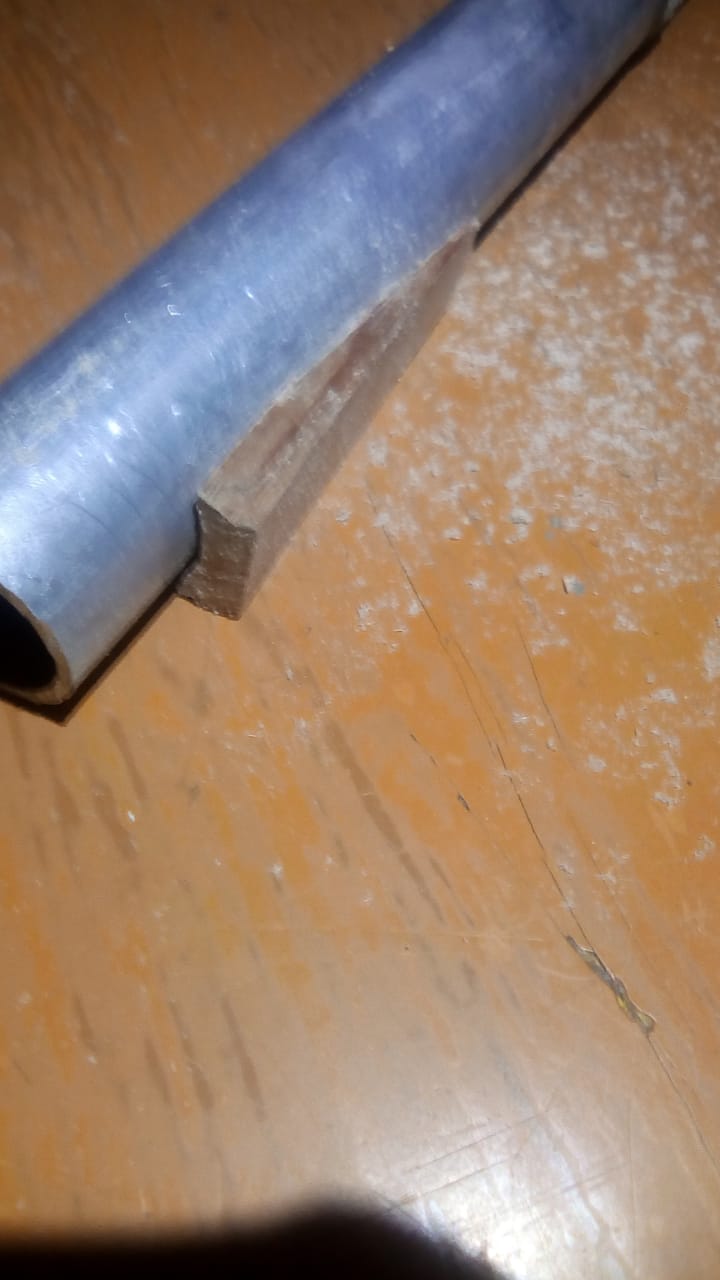

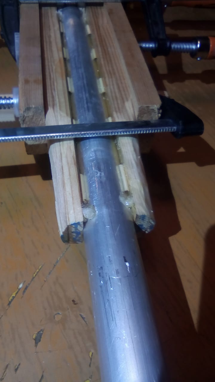

ну чтож друзья, продолжим.
несколько дней и ночей я думал, и не спал

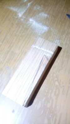

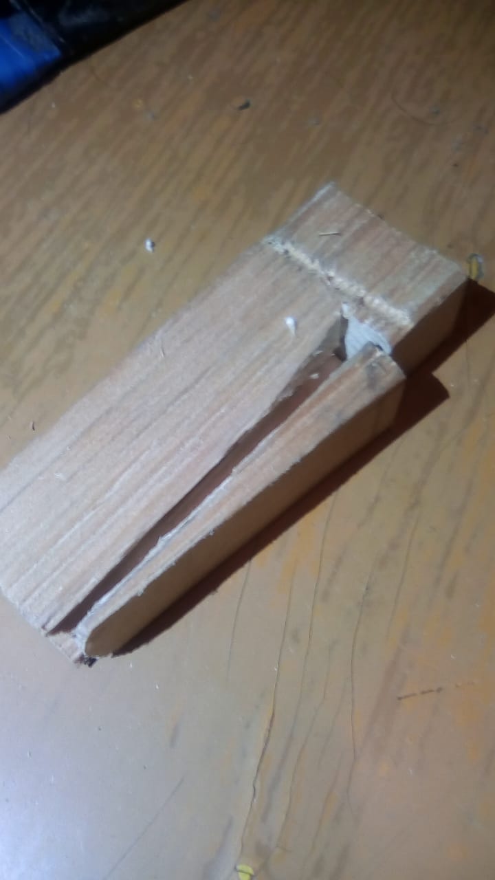

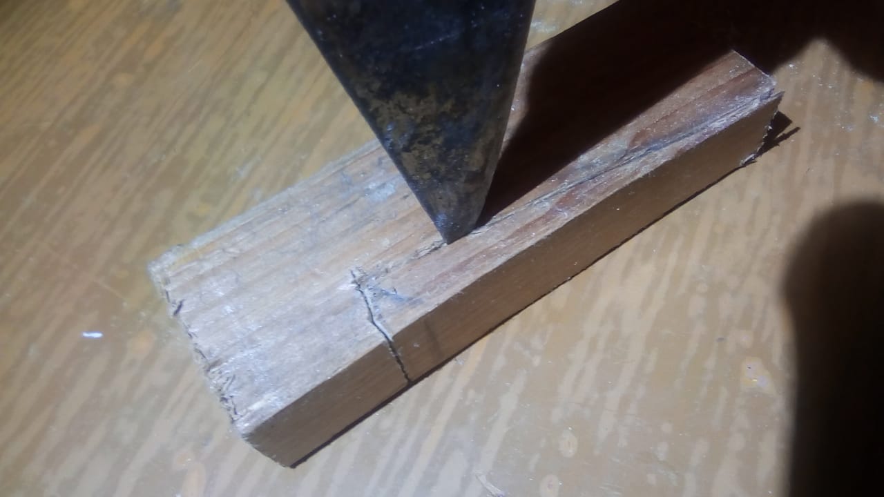

выбирал способ фиксации съемного ствола
конечно можно было на болтиках, или хомутах винтовых итд, но в итоге решил выбрать как мне кажется самый по мне подходящий способ и пожалуй в лучших наших с вами традициях простой способ
берем деревяху и делаем из него клин.
4be81857-2a31-4af8-94e2-87a50e43d522.jpg [ 55.53 KIB | Просмотров: 7761 ]
99eed55c-f643-4323-bdf4-5090f51a493f.jpg [ 60.12 KIB | Просмотров: 7761 ]
0dd09a91-8987-42f3-a1cb-67083ac789b5.jpg [ 48.28 KIB | Просмотров: 7761 ]

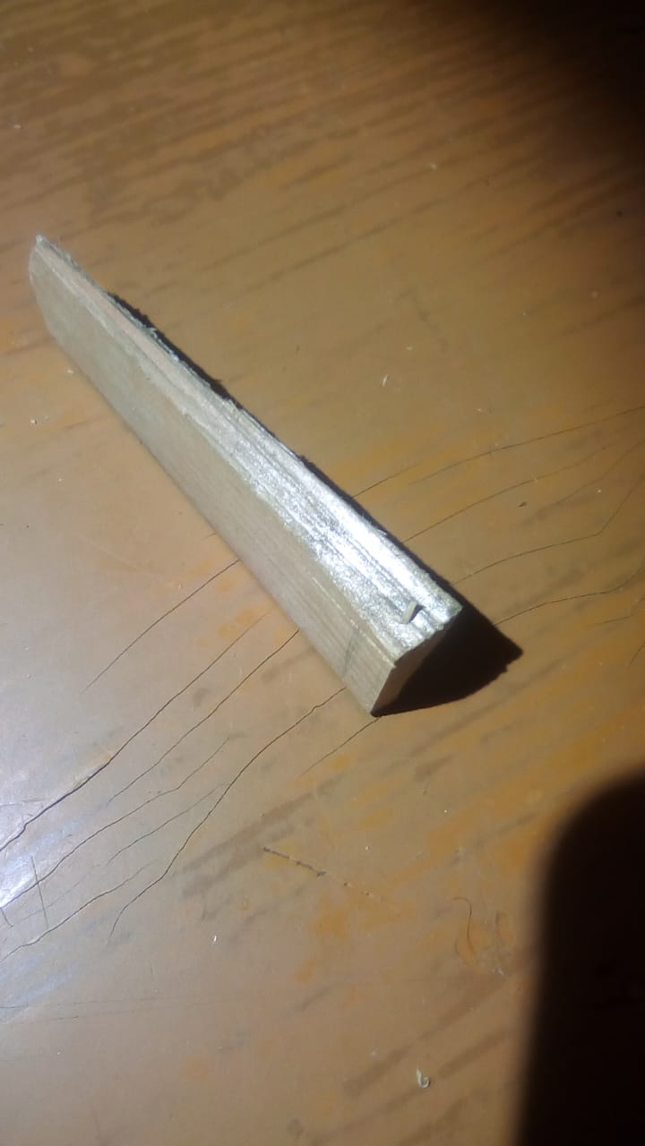

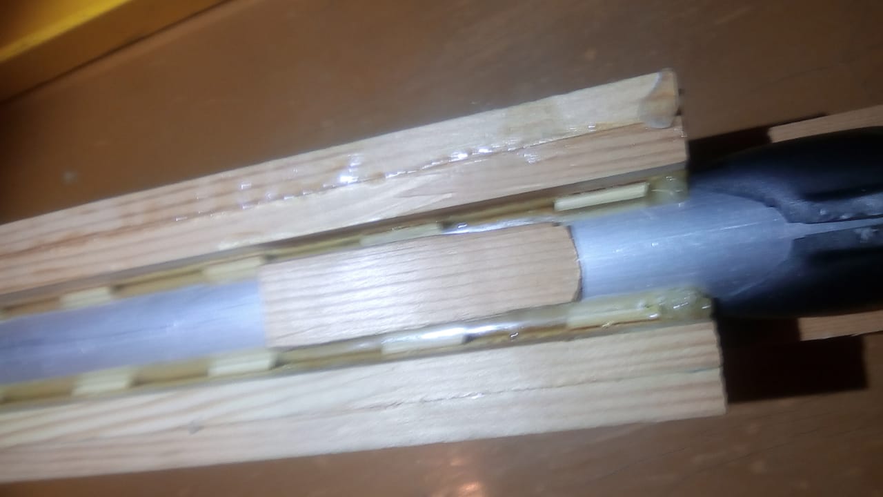

СообщениеДобавлено: 26 мар 2019, 17:22
если замотать получившиеся рога стеклотканью с эпоксидкой, неизбежно при сборке - разборке дырка будет вырабатываться и появится люфт. вот чтобы его небыло, мы этот клин и поставим, и может быть даже подпружиним резинкой от денег.
по задумке микролюфт ствола в этим случае будет выбираться так сказать автоматически
потом может быть заменю клин алюминиевым, но думаю и так сойдет.
клин поставим снизу ствола
в следующем выпуске наверно будем обстругивать рога до нужной формы и оборачивать рога стеклотканью
и одновременно отформуем паз под клин
1781a9dd-d981-4578-94fe-65a512749370.jpg [ 47.23 KIB | Просмотров: 7760 ]
011207bd-1028-40cc-8041-ef682754186d.jpg [ 60.56 KIB | Просмотров: 7760 ]
e6abb711-644c-44f4-8fbf-0d64ed7f222f.jpg [ 52.76 KIB | Просмотров: 7760 ]

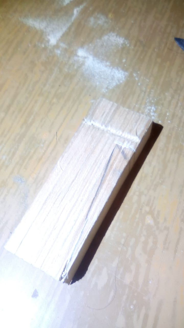

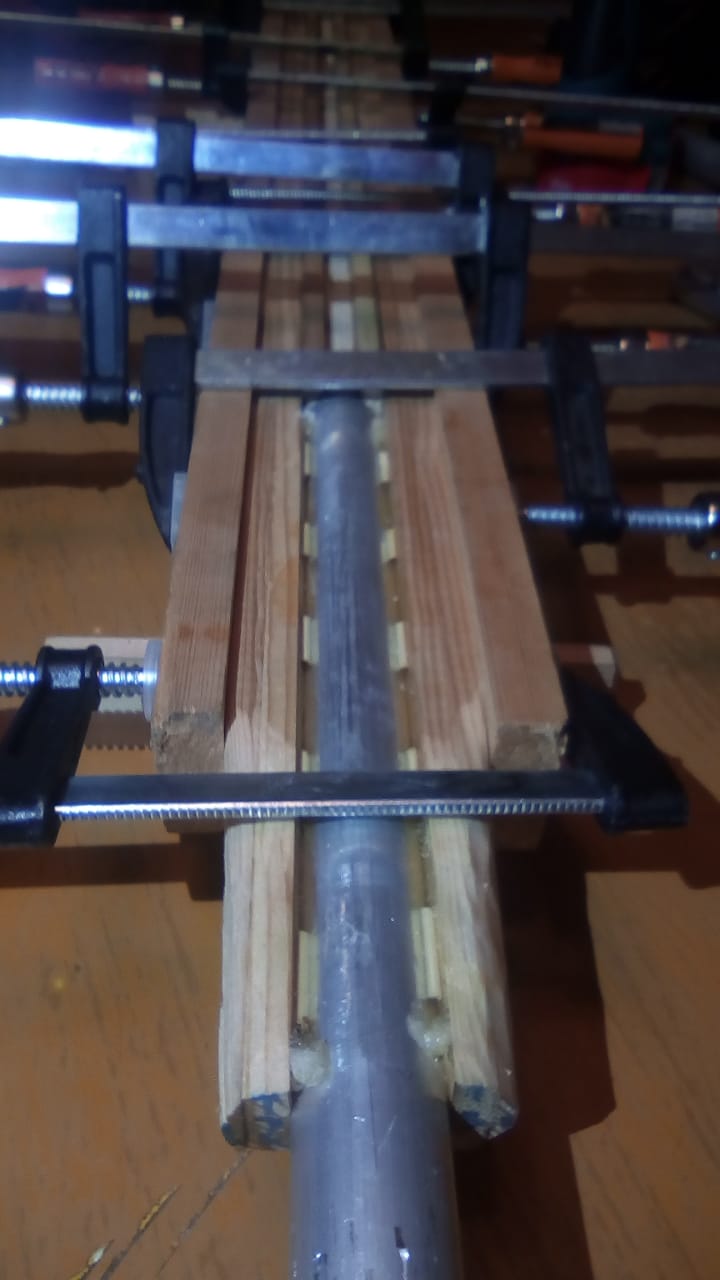

СообщениеДобавлено: 01 апр 2019, 16:26
совсем забыл - надо же склеить ламели , перед тем как рога заматывать
а то ерунда получится....
рога ножичком обстругал
ламели поставил на склейку
пусть сохнет
4a52c55f-744f-440f-bdf8-f19fd3069140.jpg [ 61.31 KIB | Просмотров: 7649 ]
b8ee9963-26ff-4733-a3a5-6f4c29de3868.jpg [ 61.52 KIB | Просмотров: 7649 ]

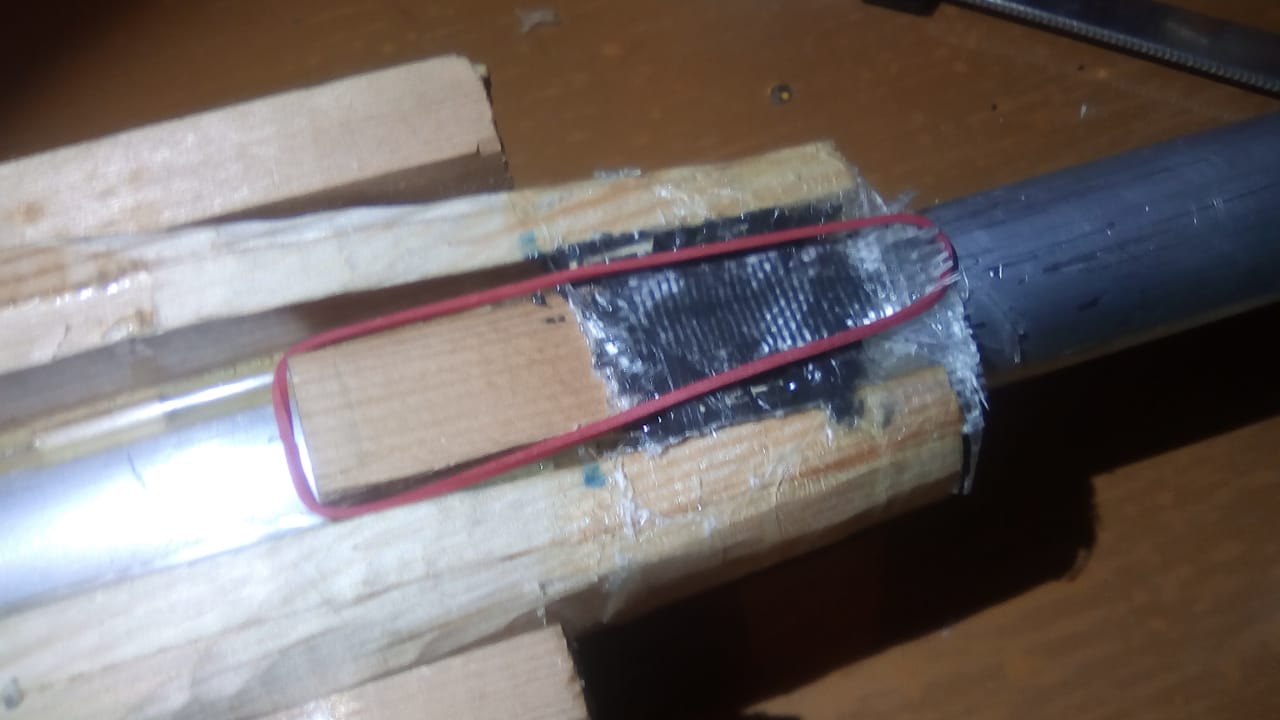

СообщениеДобавлено: 04 апр 2019, 13:41

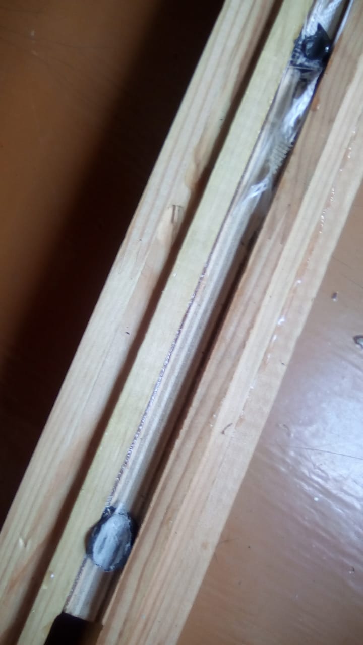

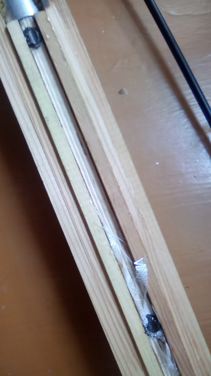

палочки значит склеились, значит можно продолжать.
сегодня между делом с помощью эпоксидки со стеклотканью быстренько отформовал нижнюю часть междурожия, а именно паз под клин.
пока все идет как задумано
возможно завтра приступлю к полному обертыванию
6f79fb72-7890-48c8-b155-bcbe3cbc6d7c.jpg [ 123.5 KIB | Просмотров: 7526 ]
4e4ce9f6-0bf2-442a-b2dc-81b7a5f2215c.jpg [ 88.38 KIB | Просмотров: 7526 ]

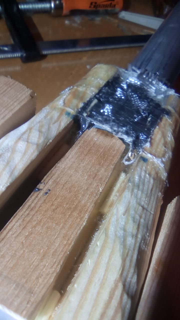

СообщениеДобавлено: 04 апр 2019, 13:42

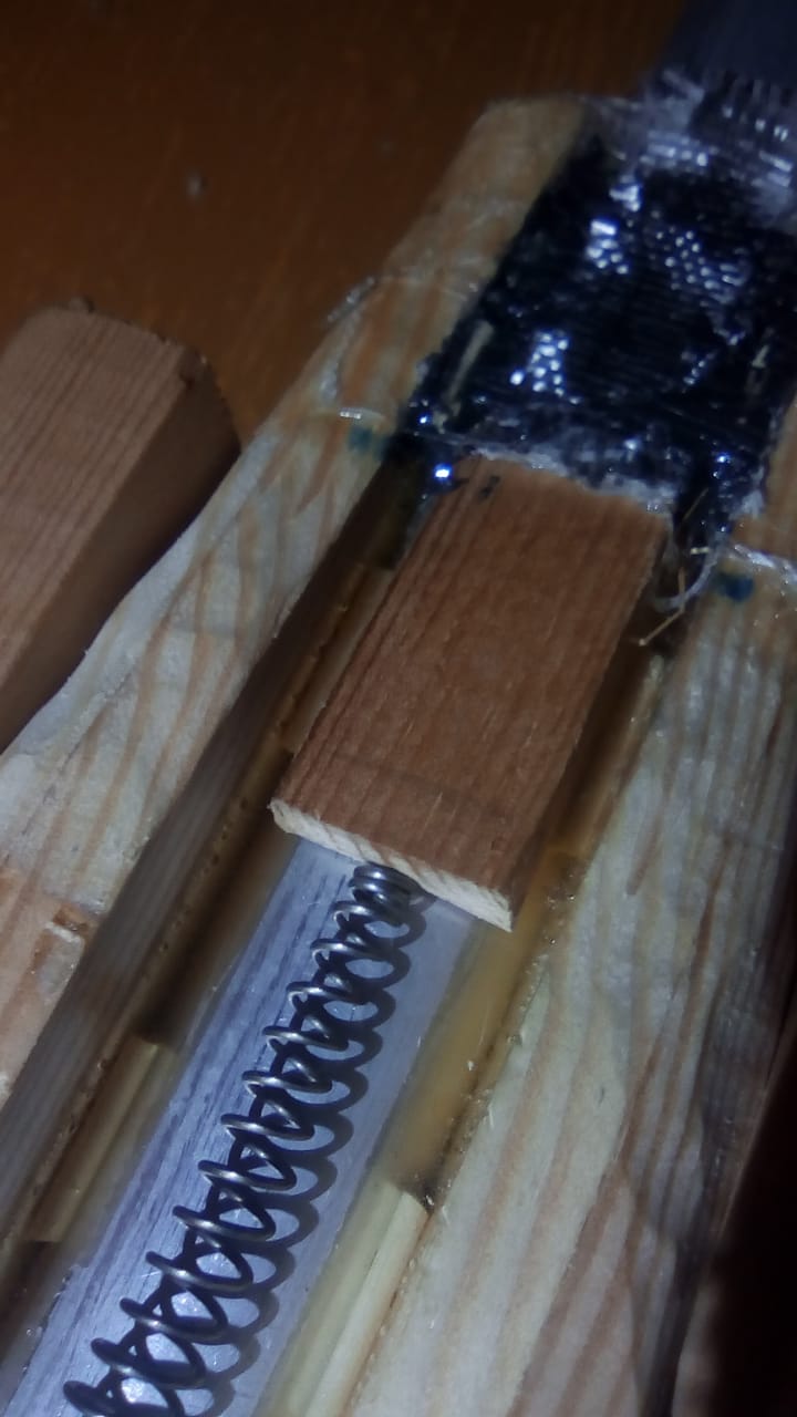

думаю как организовать автоподжатие, самыми простым кажется вариант с резинкой
но и спружинкой тоже вроде норм
cb27f096-acdd-406c-b278-dfa6fa79ce06.jpg [ 61.13 KIB | Просмотров: 7526 ]
318a8290-5f79-4267-a9b9-88ee817e34d7.jpg [ 71.43 KIB | Просмотров: 7526 ]

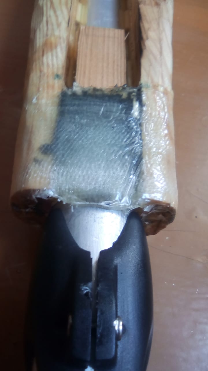

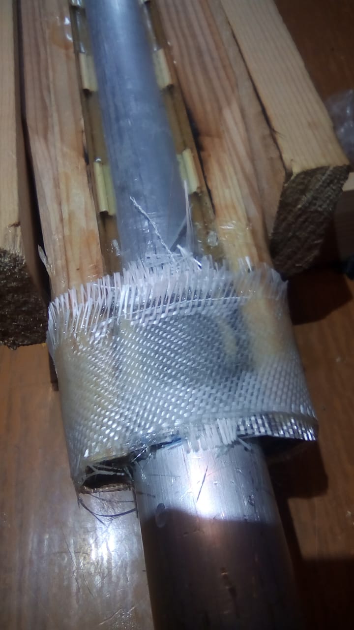

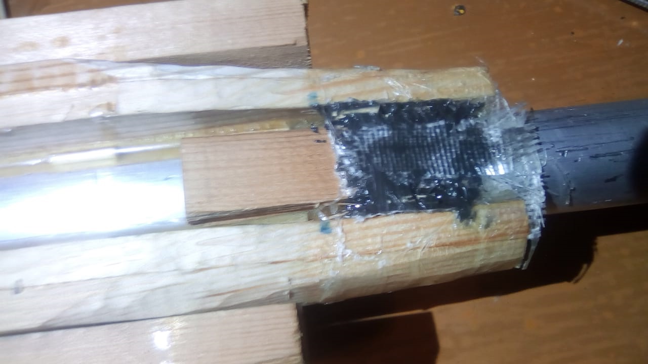

СообщениеДобавлено: 05 апр 2019, 13:39

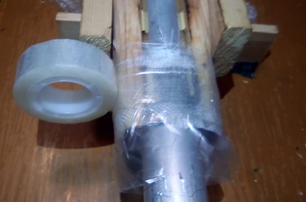

сегодня обмазал рога клеем , обмотал стеклотканью - мне кстати с теплотрассой не свезло, но добрый человек помог кусочком.
а так бы пришлось деньги тратить и покупать за 70 р.
сверху пожил целофан и все это ужал скочем чтобы было плотней
пусть сохнет
следующим этапом наверно буду заливать направляйку и герметизировать трубу
c2c30aba-a55b-49b5-96d2-5c899a13b0bf.jpg [ 83.1 KIB | Просмотров: 7487 ]
9de4e59a-9fa9-4a1e-969e-64fc7c97d05b.jpg [ 108.33 KIB | Просмотров: 7487 ]
СообщениеДобавлено: 08 апр 2019, 16:47

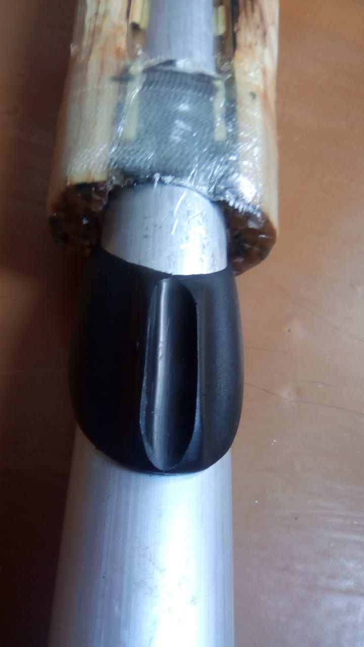

так, ну че там у нас..
снял целофан - бандаж получился. потом можно будет еше слоев добавить, но пока достаточно

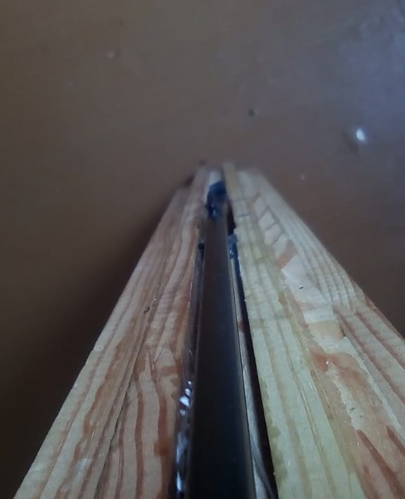

СообщениеДобавлено: 08 апр 2019, 17:01
дальше направляйка. ровная направляйка.
в паз под направляйку я вставил столбики из металопластилина
поставил ружье вертикально и гарпунов от головы на отвес прижал столбики. получились так сказать маячки по которым будет залит уровень
