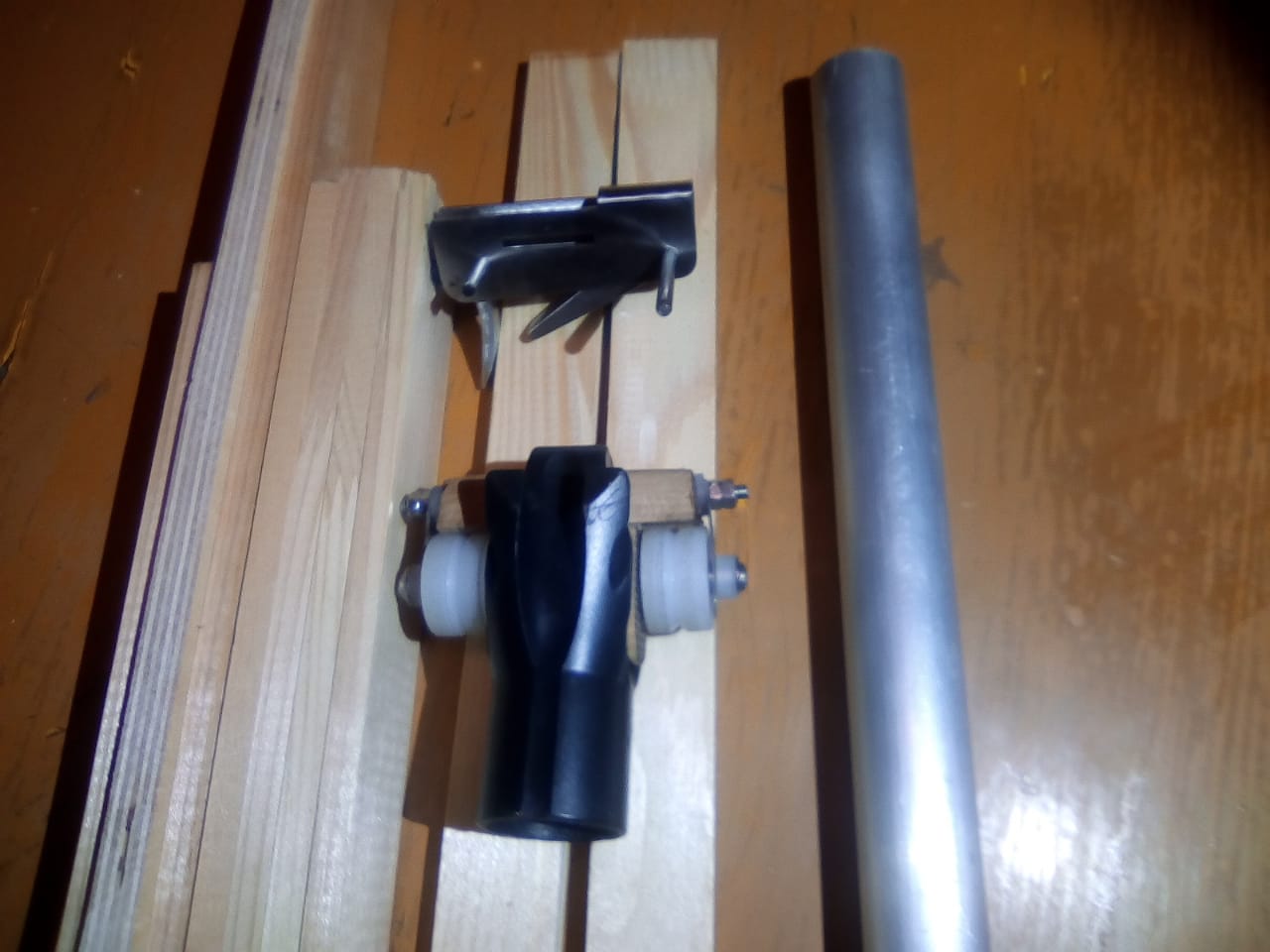

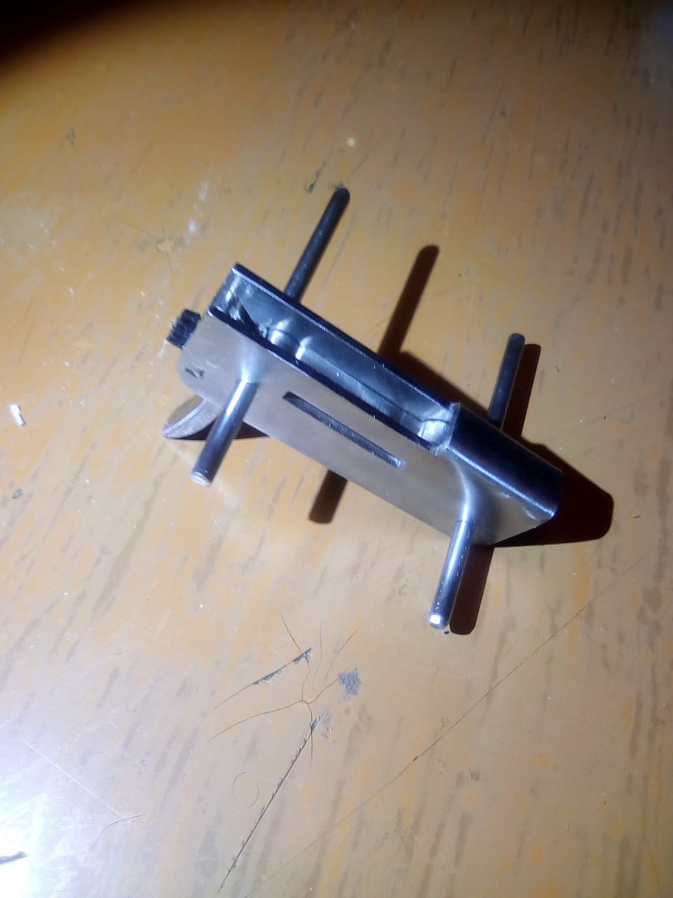

ладно, теперь у меня есть инверторная голова
довольно давно лежит триггер фирмы Stingray, выписанный когдато по случаю из самой Греции!!!
а также у меня есть труба
на клумбе я набрал палочек
эпоксидки и стеклоткань осталалась с прошлого раза
похоже будет вторая серия....
СообщениеДобавлено: 07 мар 2019, 19:44
вот он - набор юнного ружьестроителя!
d6fccc42-8315-4a3b-9d66-0ae560b12151.jpg [ 71.5 KIB | Просмотров: 6569 ]
Комментарий к файлу: вот он - набор юнного ружьестроителя!
68ba38be-e013-41c7-8271-922e17ac8af5.jpg [ 81.14 KIB | Просмотров: 6570 ]
СообщениеДобавлено: 07 мар 2019, 19:53
в этот раз все будет еще проще чем в предыдущий, как мне видится
как обычно минимум инструментов, все дома на коленке
рукоятка будет задняя
и ! ! ! ружье должно получится разборным - вдруг я соберусь в путешествие , вот тут то оно мне и пригодится!
че получится - пока незнаю, но ченибудь получится - поживем увидим
а пока обстругаем ножичком деревяшку и воткнем в трубу
продолжение после праздников

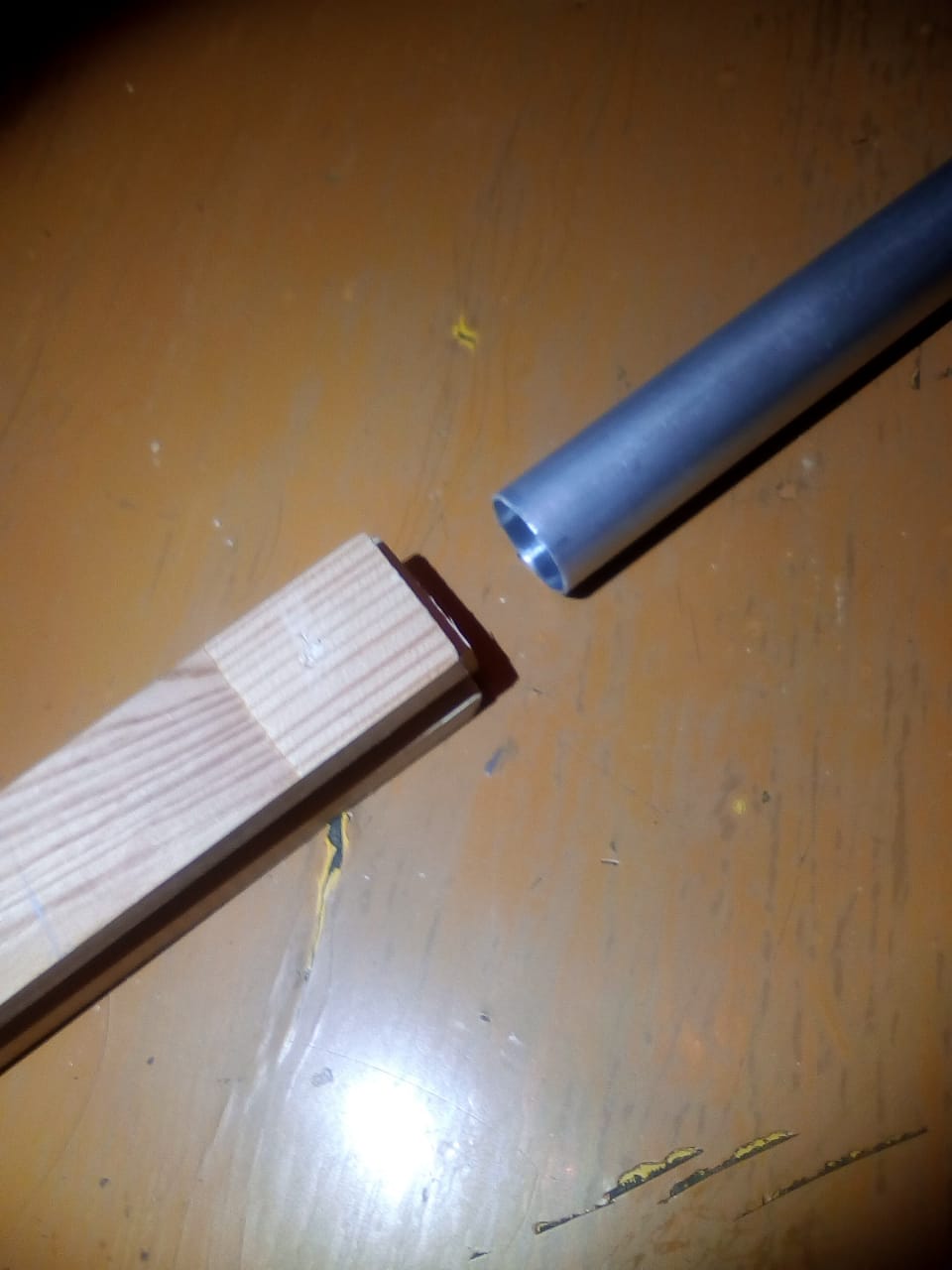

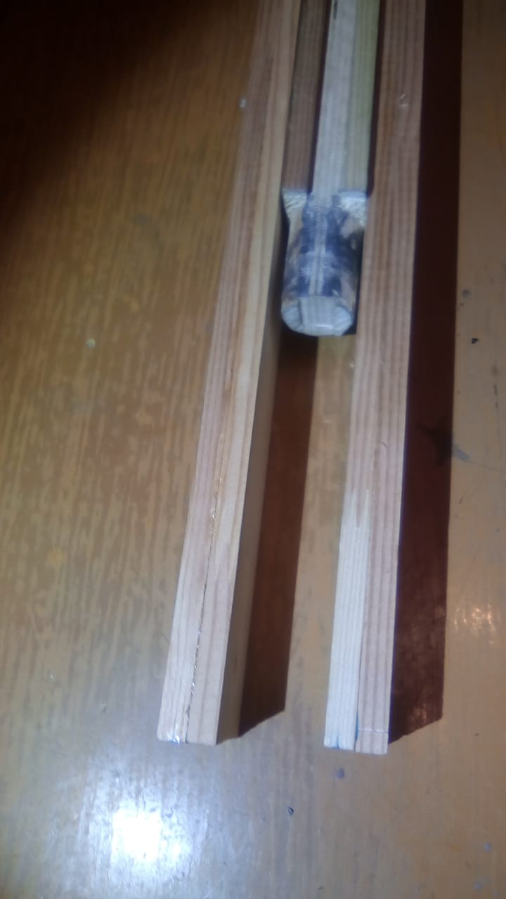

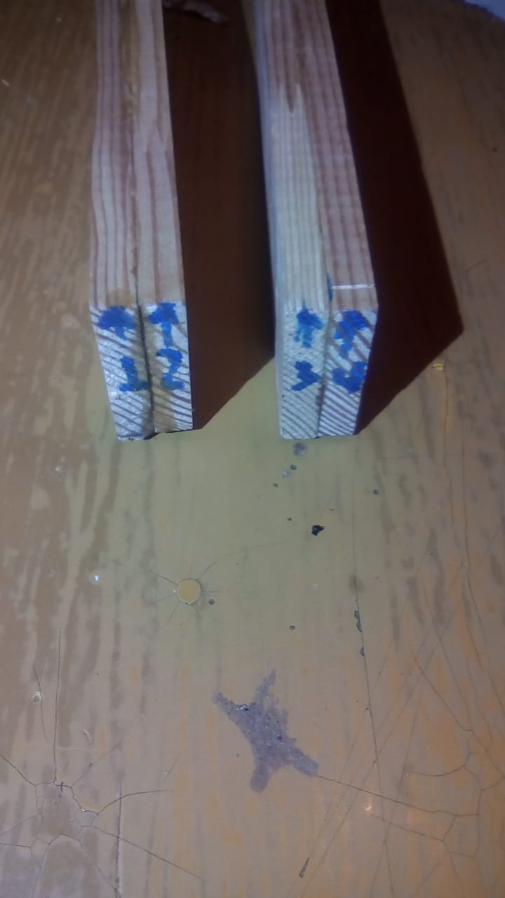

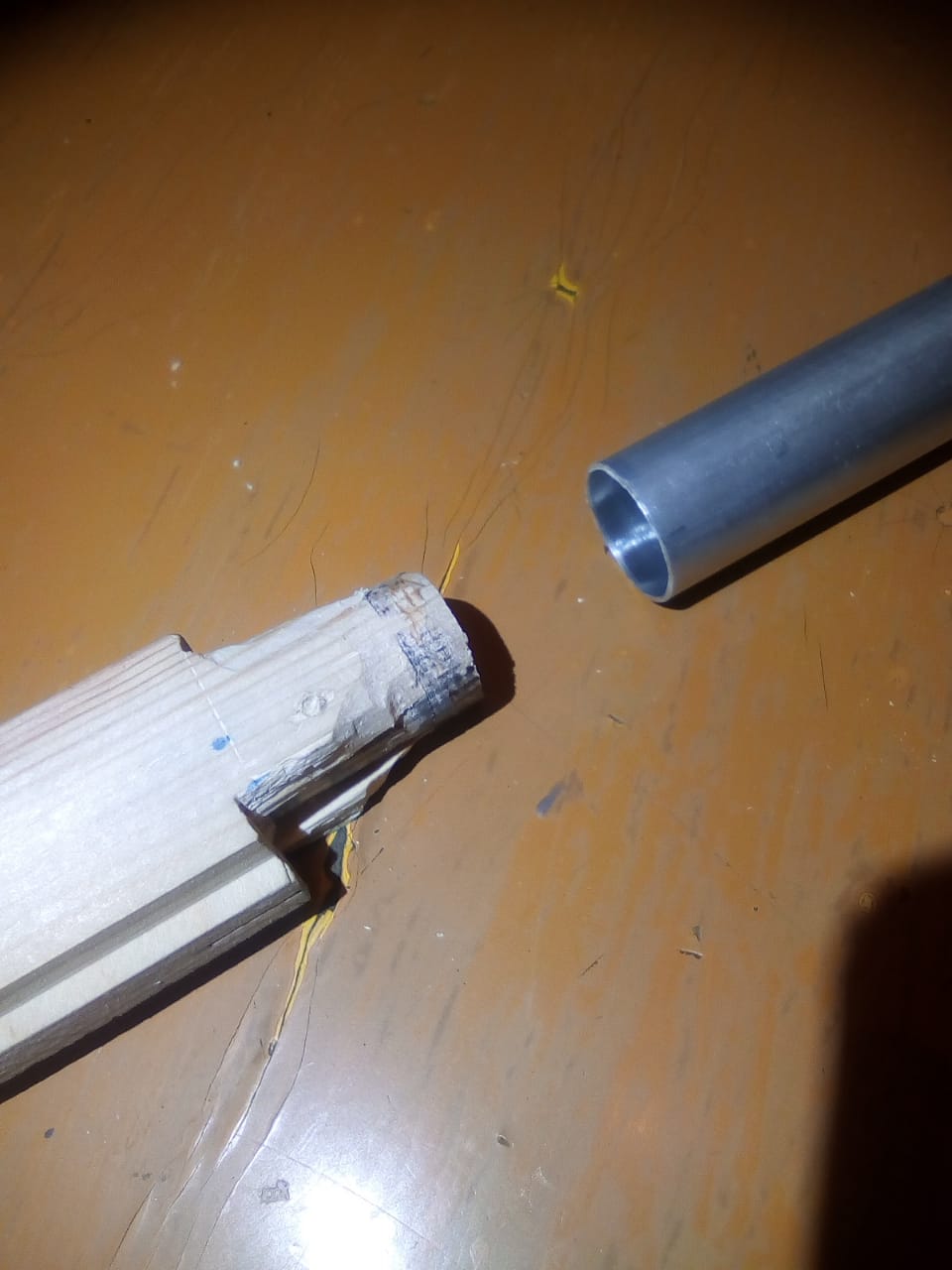

СообщениеДобавлено: 12 мар 2019, 15:30
праздничные выходные прошли
порабы вернуться к ружью, неторопясь
что было сделано
- достругана деревяшка
- склеяны две палочки (если бы у меня были толстые две палочки, я бы использовал их , но на клумбе были только такие, а далеко идти искать другие лень, но склеяные даже лучше )

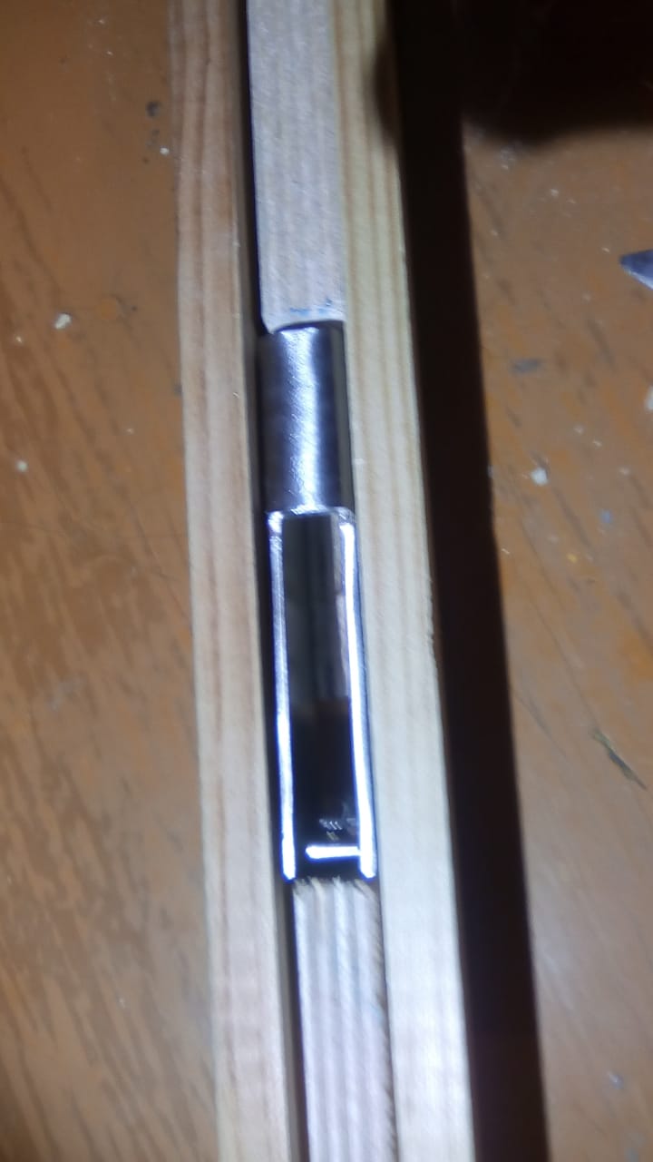

aa305ee0-6b18-4437-8476-5fd3ff078be4.jpg [ 56.05 KIB | Просмотров: 6399 ]
bd08f2b6-b2e0-4b49-90c0-49ecff928929.jpg [ 50.37 KIB | Просмотров: 6399 ]

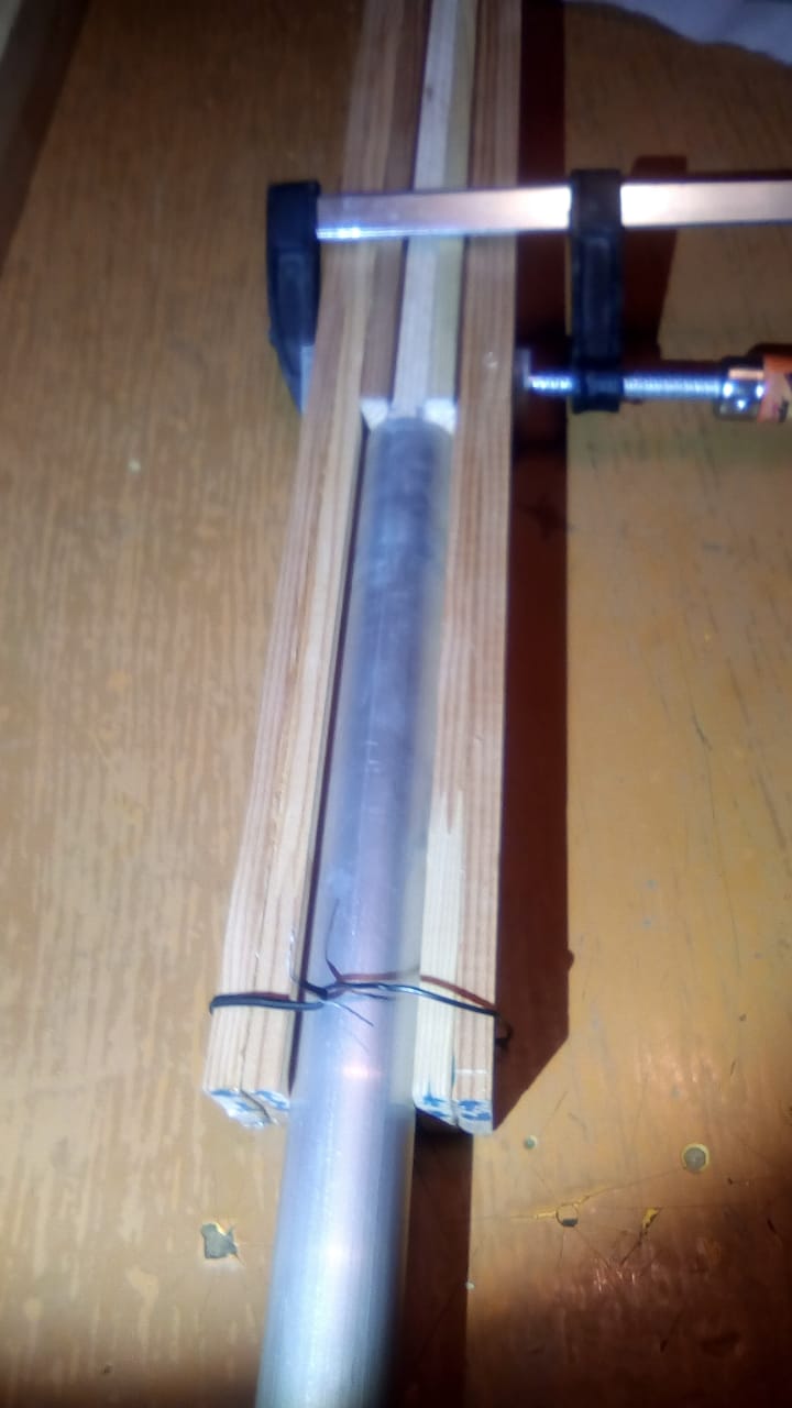

СообщениеДобавлено: 12 мар 2019, 15:32

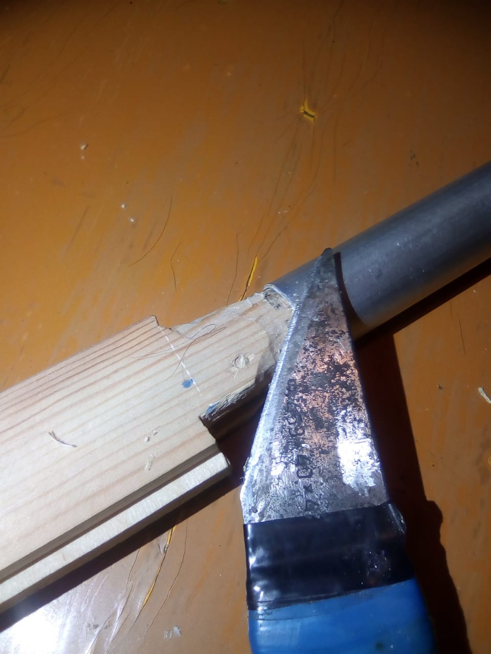

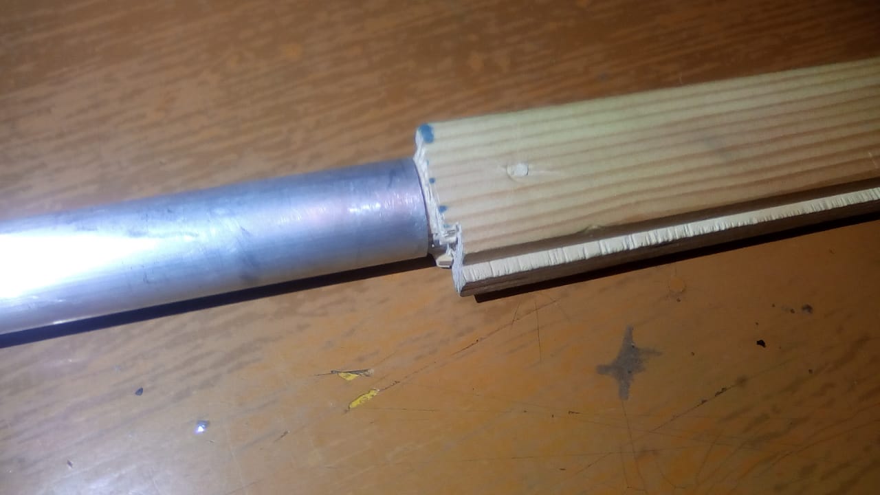

прикинем все это вместе
кажется проницательный читатель начал догадываться каким образом будет происходить разъем ? :idea: ;)
как тебе такое Илон Маск !?!? :-D :-D :-D
ладно на сегодня итак много сделано, перетрудился
в следующий раз прокалупаем дырку под триггер
2b44b419-fb24-472d-9e56-6774876492c4.jpg [ 52.18 KIB | Просмотров: 6399 ]
df7bd225-5f65-4d56-857c-2e03b3ee1dad.jpg [ 58.47 KIB | Просмотров: 6399 ]

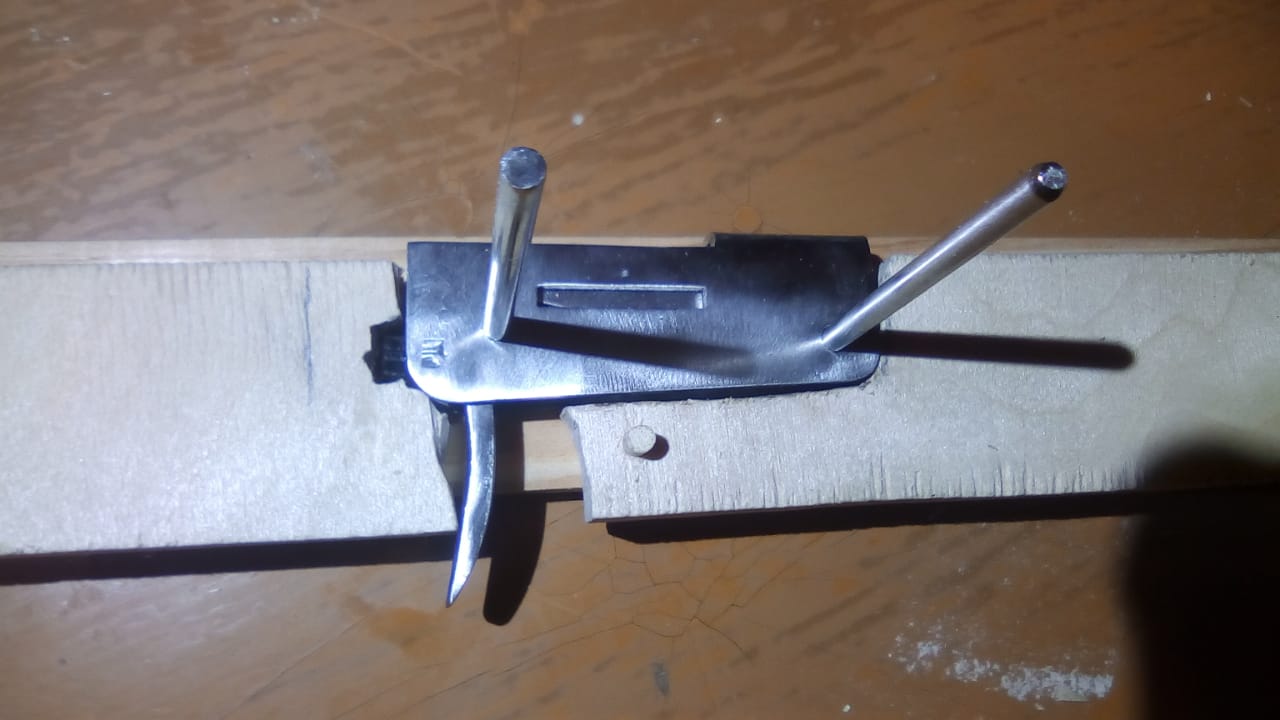

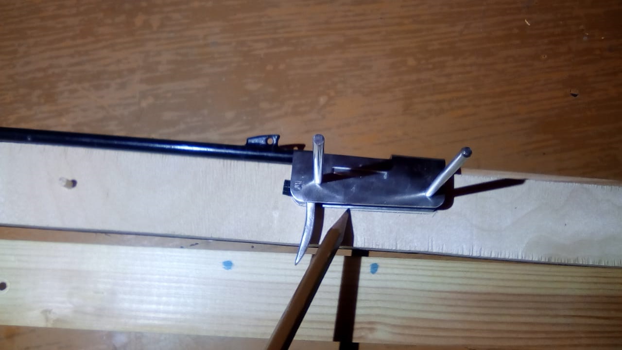

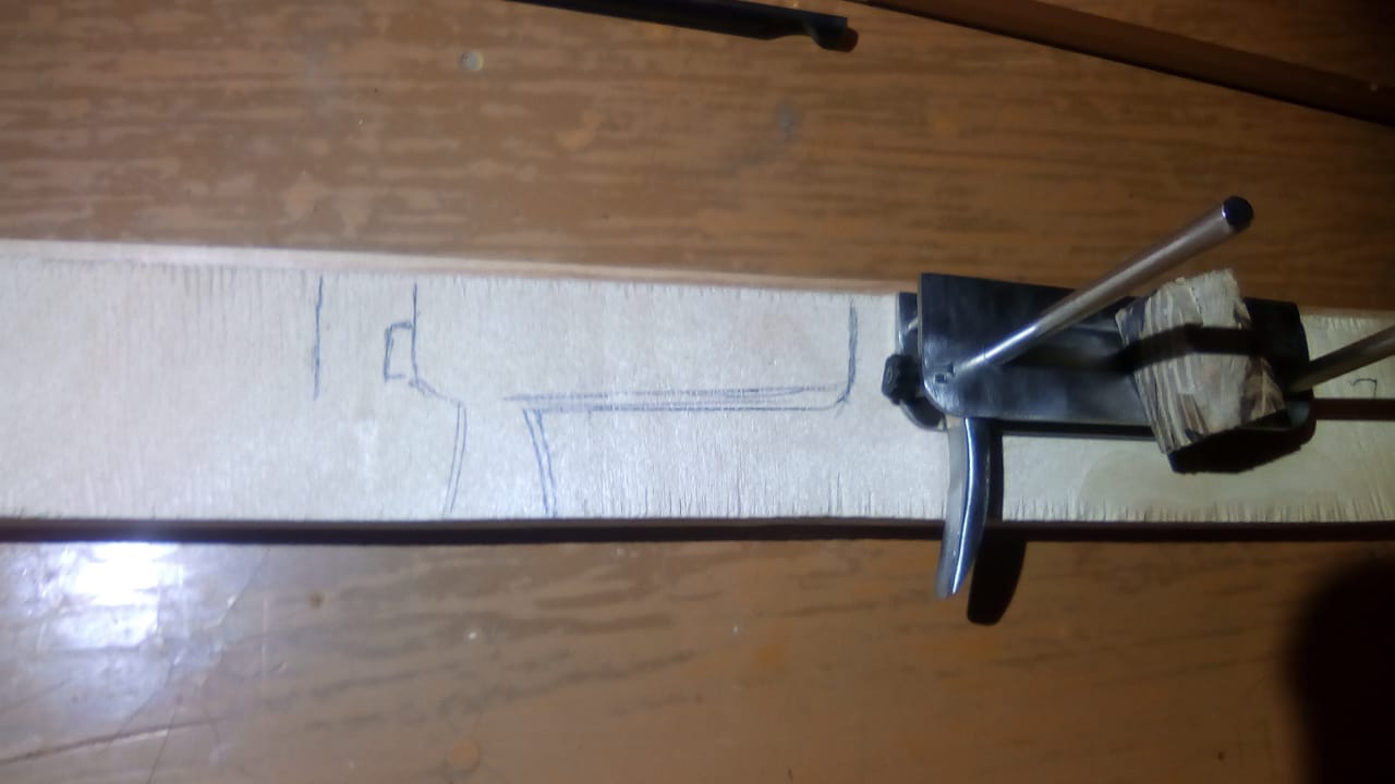

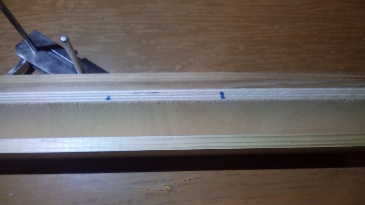

СообщениеДобавлено: 13 мар 2019, 15:48
сегодня перед ужином нашлась минутка на поделку
быстренько прикинул где должен стоять триггер
разметил
a23370fd-521c-4874-8f96-82f23431e407.jpg [ 48.38 KIB | Просмотров: 6359 ]
e7c2045f-0072-42f1-98d6-4fced0d76b19.jpg [ 108.48 KIB | Просмотров: 6359 ]
06ee4543-778a-43e0-aae7-4efbd6fb5f75.jpg [ 55.12 KIB | Просмотров: 6359 ]

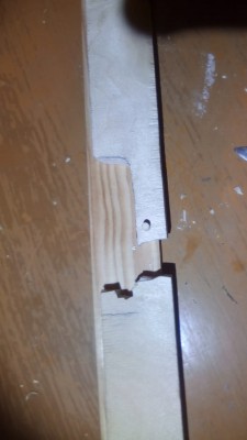

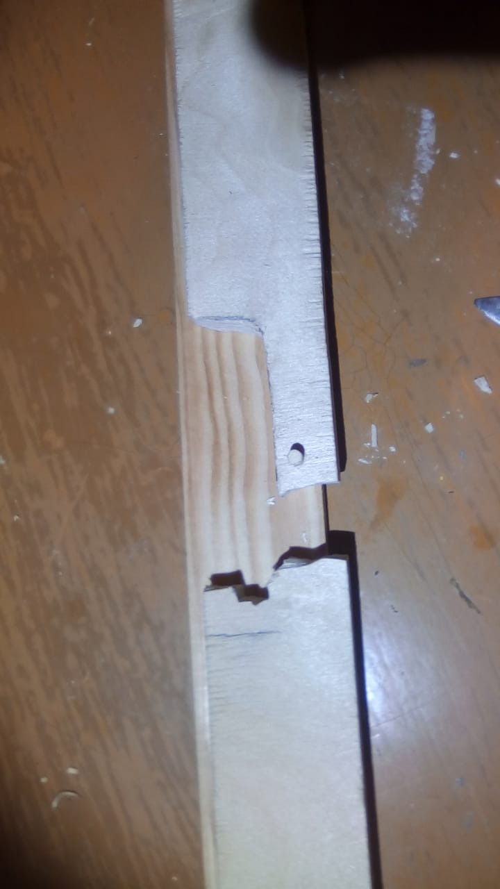

СообщениеДобавлено: 13 мар 2019, 15:51
выпилил - выстругал по контуру - и место под коробку триггера на черновую готово
продолжение следует
в следующей части наверно будем размечать ручку
1d562d2e-f434-433e-abff-8151417996b6.jpg [ 50.72 KIB | Просмотров: 6359 ]
5847b4e7-1f6c-44c6-b42b-048ffcb2cad3.jpg [ 67.07 KIB | Просмотров: 6359 ]
6e1f7bd9-19ac-4079-a114-973ae959decf.jpg [ 53.68 KIB | Просмотров: 6359 ]
