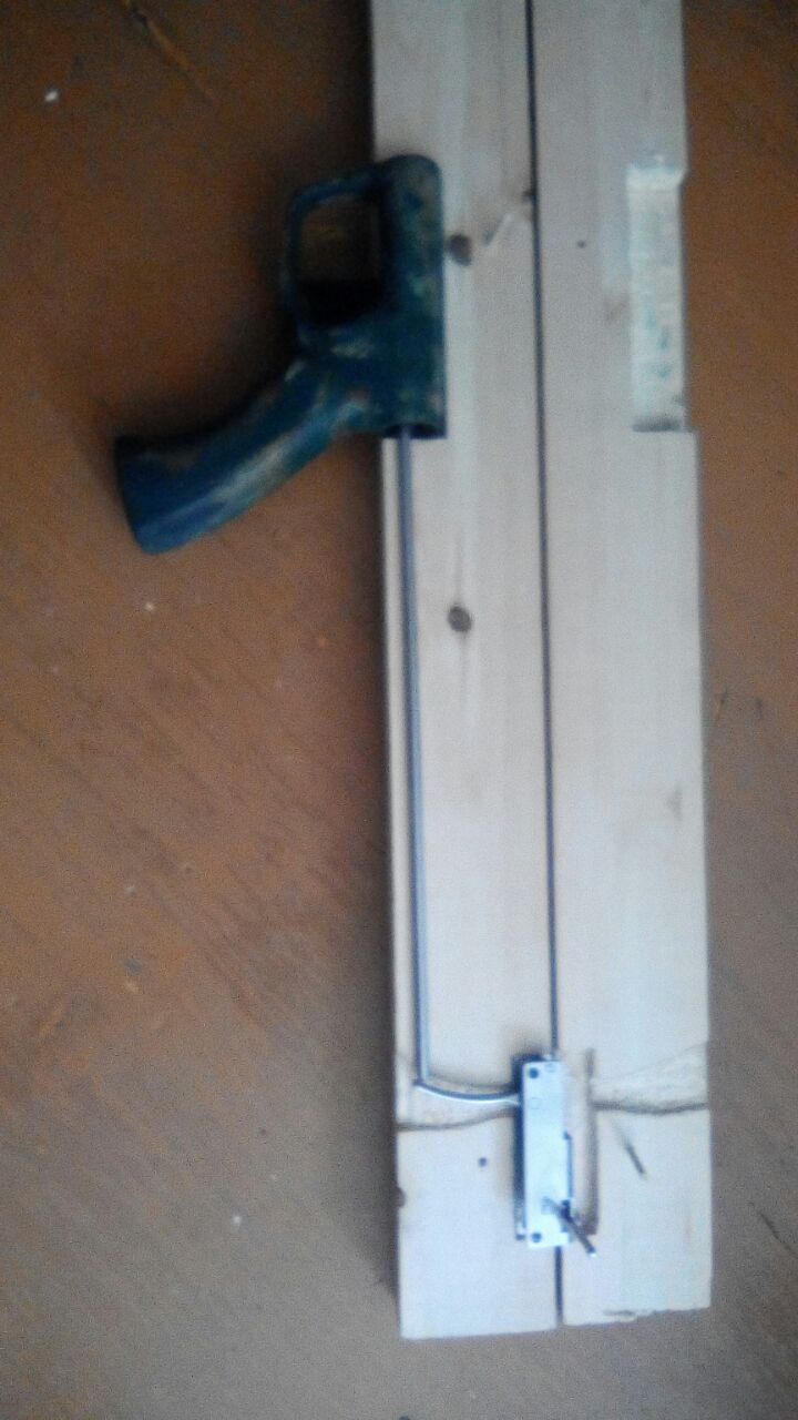

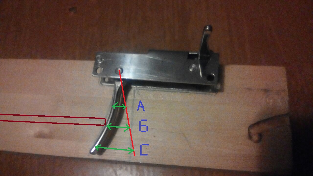

теперь логично прикинуть как будут связаны ручка и спусковой крючек.
связаны они будут куском старого нержавеющего гарпуна. просто тупо кусок прутка
предварительно выглядит так как на фото. сразу точно отрезать прут в размер не буду, только после установки ручки и триггера. пока с чуть запасом.
на фото можно разглядеть штифтики в районе триггера и ручки
f136e148-faab-4729-90cb-9f256fc2ee22 (1).jpg [ 107.09 KIB | Просмотров: 9315 ]
СообщениеДобавлено: 06 мар 2018, 19:31
теперь как мне кажется важный момент
в зависимости от места в которое упрется штырь тяга - на картинке АБС- ход спуска и усилие нажатия будет разным. я потратил немало времен чтобы понять в каком положении пальцу и кисти будет вопервых комфортно, а во вторых получить приемлемый ход спускового крючка в ручке. это оказалось не так быстро и просто как ожидал .....
4343434.jpg [ 178.91 KIB | Просмотров: 9315 ]

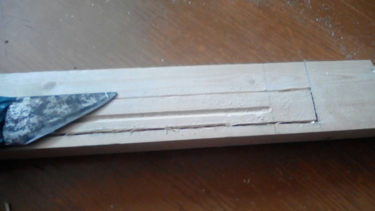

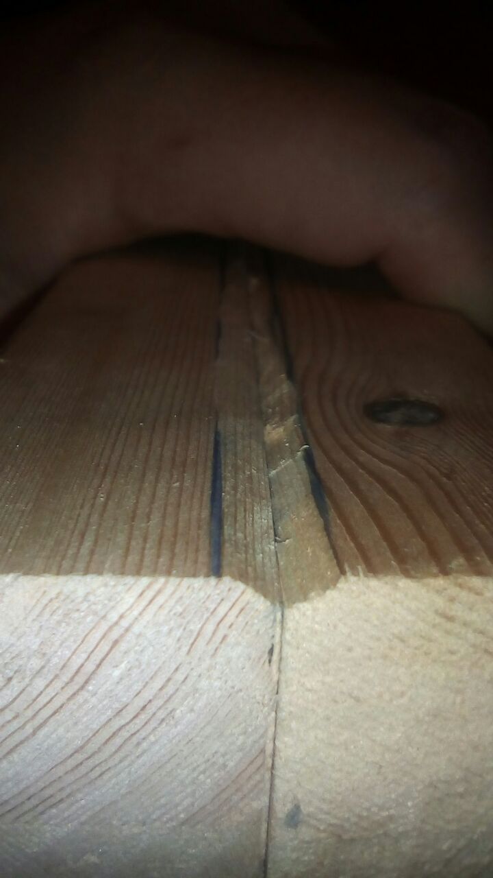

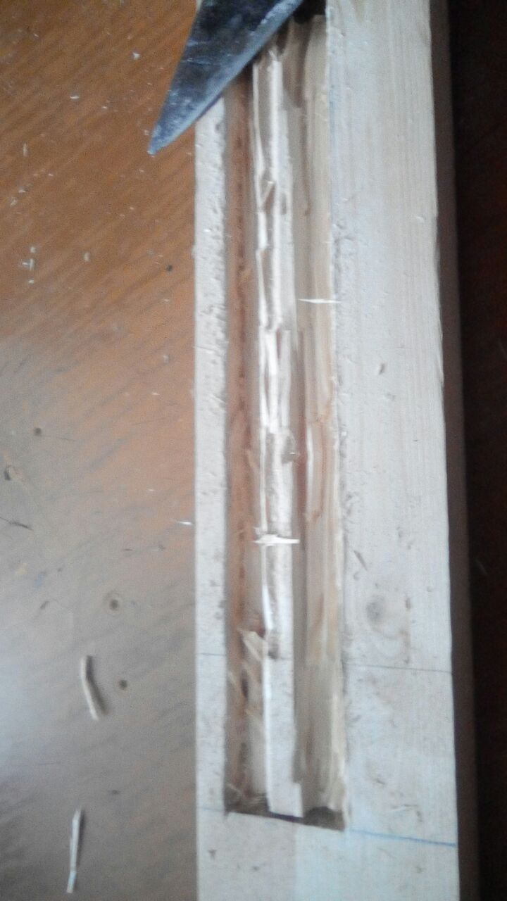

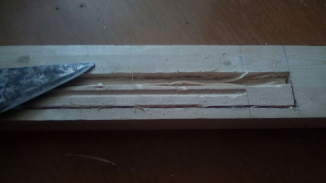

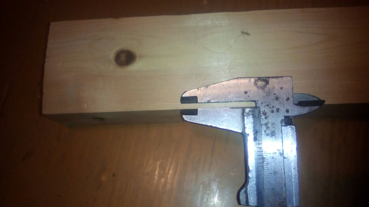

с направляйкой все просто и быстро
отмеряем, отмечаем, стесываем. (снизу вверх по фото)
стесывать в определенном направлении чтобы нож не зарезался в мясо по волокнам. впрочем это можно делать крупной наждачкой. пока сильно стараться смысла нет. после склейки вылезет смола и заполнит неровности. если сама не заполнит - пальцем размажу, чтобы красиво было и равномерно...
37545577-f335-499c-aabc-8724151cc29c.jpg [ 80.99 KIB | Просмотров: 9311 ]
a81e2ec7-06ff-46cb-8ba6-25d0666f4ddc.jpg [ 74.8 KIB | Просмотров: 9311 ]
750594ae-3634-4369-a081-b4811a98e6fa.jpg [ 70.42 KIB | Просмотров: 9311 ]

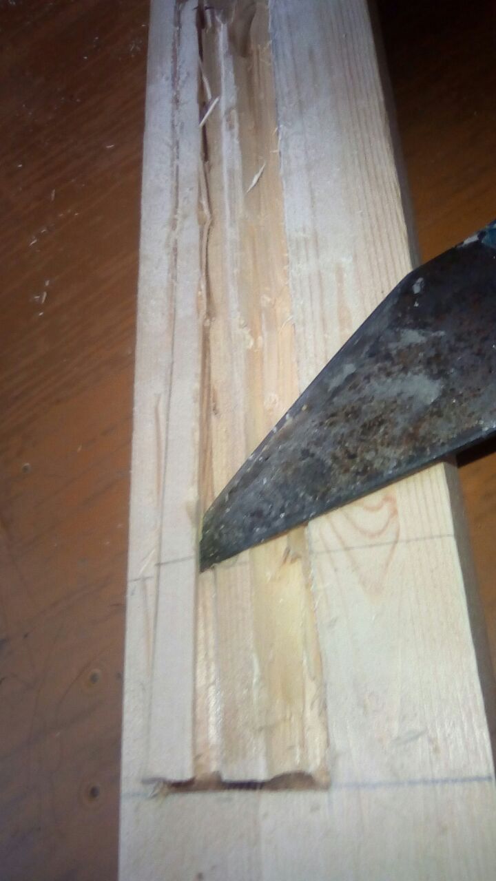

СообщениеДобавлено: 06 мар 2018, 20:14
будет примерно так
можно вырезать и поглубже. чтобы сразу получился закрытый трек. но я делать этого не буду, потому что хочу иметь возможность использовать гарпуны с пропилами

Если снять фаску с краёв обоих половинок начиная от триггера получится направляющая (в разрезе треугольной формы)...
СообщениеДобавлено: 07 мар 2018, 17:12
абсолютно с вами согласен коллега, именно по такому пути я и решил пойти! простое решение, которое ни требует никаких фрезеров и без труда позволяет получить ровный желоб!

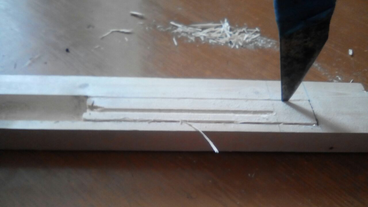

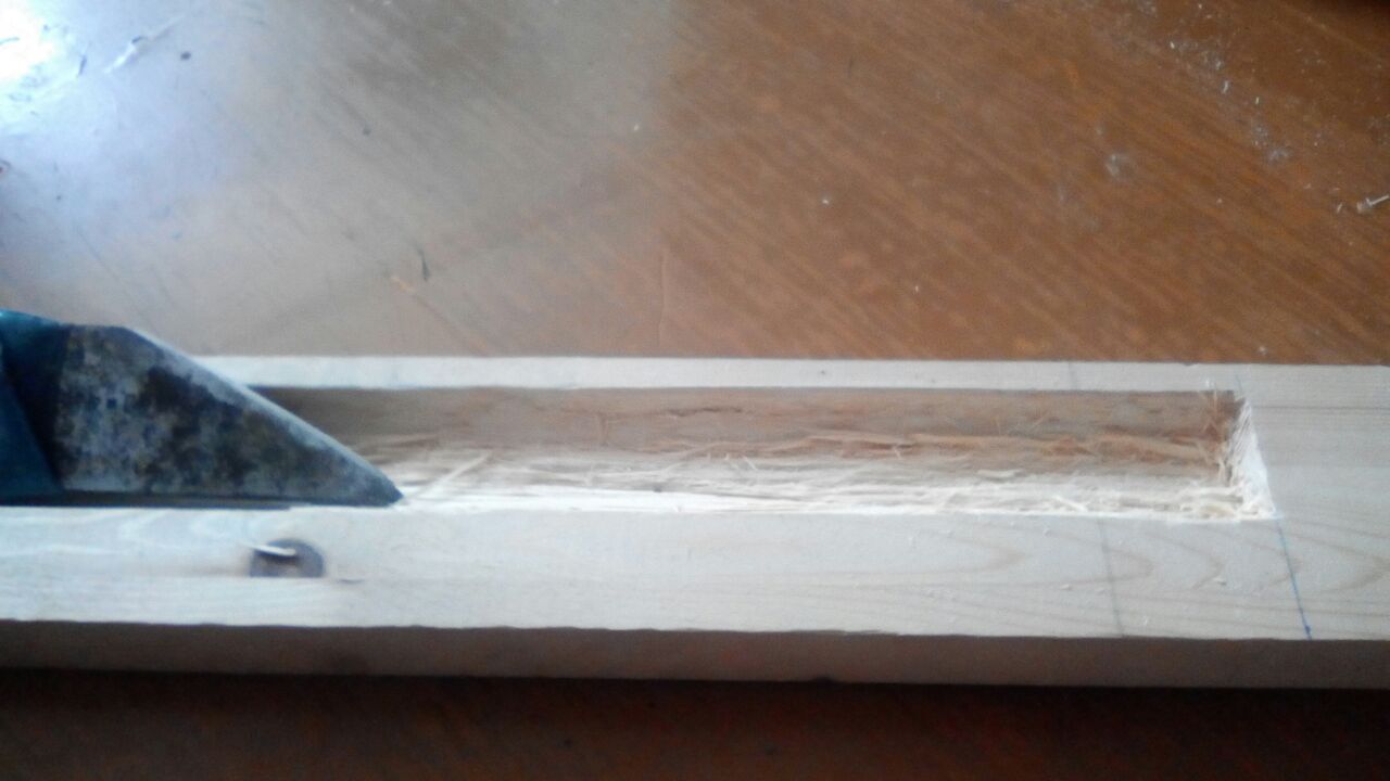

СообщениеДобавлено: 07 мар 2018, 17:26

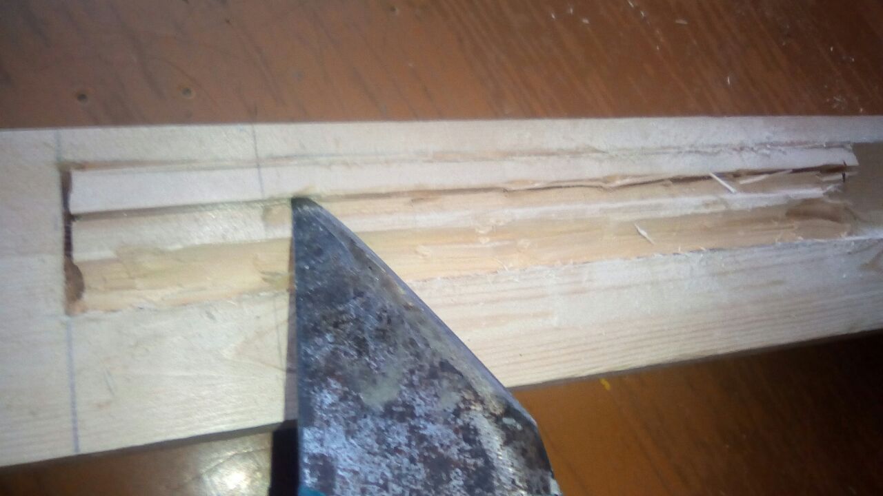

продолжим использовать простые решения для того чтобы получить исключительный результат. будем ножиком дальше выкалупывать деревяху для того чтобы воткнуть туда трубу .
сперва я хотел засунуть трубу сантиметров на 28 , на глаз показалась будет достаточно. но потом в процессе выкалупывания до меня неожиданно дошло что трубу нужно загонять по максимуму . по моему мнению приличная труба почти по все длинне исключит коробление деревяхи, что позволит применять впринципе любое дерево.
a276e4ac-ab6b-40b2-8b55-490eb1f90ef4.jpg [ 69.2 KIB | Просмотров: 9236 ]
c87ba902-176c-4803-bf5b-05c6058b80c8.jpg [ 63.39 KIB | Просмотров: 9236 ]
57514c11-2726-45c7-9cf7-213c75baf692.jpg [ 84.58 KIB | Просмотров: 9236 ]

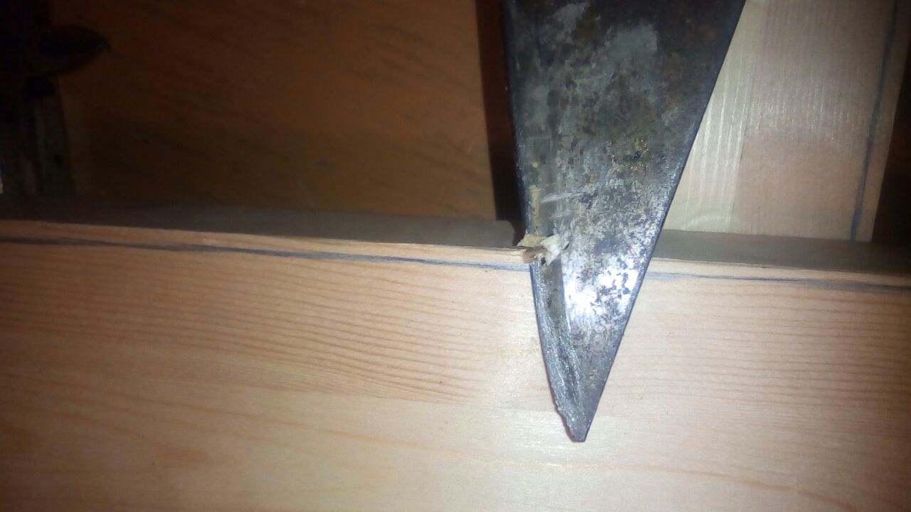

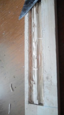

СообщениеДобавлено: 07 мар 2018, 17:46
ну и тоже самое делаем на второй половинке. на фотках этого нет, но для того чтобы не зарезаться глубже чем надо, по середине выбираемого желоба мне пришлось засверливался на 14мм
выбирать дерево нужно в определенную сторону, чтобы нож не уводило по волокнам всторону.
во стамеской думаю бьыло бы попроще, хотя к ножу уже к этому моменту привык...
b18306ad-79fe-479e-baf5-0b778e46a931.jpg [ 56.31 KIB | Просмотров: 9234 ]
fb4587ae-40b0-4675-a0ce-c57af228acec.jpg [ 77.34 KIB | Просмотров: 9234 ]

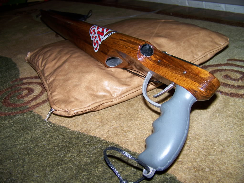

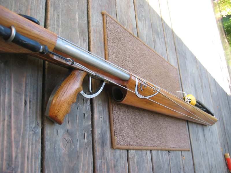

СообщениеДобавлено: 07 мар 2018, 18:00
кстати говоря, чуть позже я вспомнил где видел трубы в деревяхах. у этих вечно загнивающих американцев....
эх, е мае... украли "мою" идею...... :(
эти камеры у них еще выполняют функцию балластных камер - наполняются водой - увеличивая массу
и еще вроде у алемани титановые трубы внутри, но я не уверен точно..
