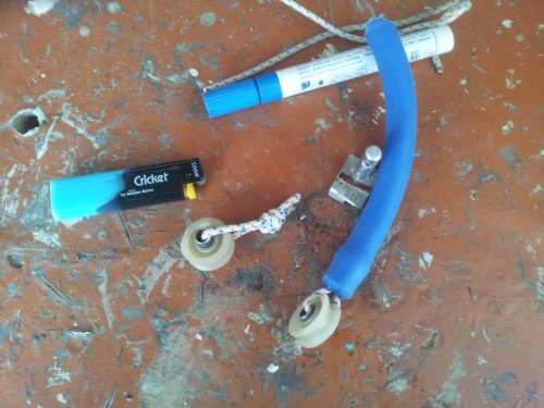

Минус системы (сам скажу *YES* )- тонкость настройки и многовариантность. Например: две 14ые у рукояти и одна 20ая у головы или.... На всё это нужно время, но это всё технические детали - т.е. "дело техники"...
Например эти ролики подходят для роллера и инвертора, но не подходят к этой схеме.
еее.jpg [ 44.32 KIB | Просмотров: 7640 ]
Это просто для обозначения, макет... сним в воду не полезешь. Просто показать идею.
Для подвижных роликов нужны такие закрытые ролики:
Почему?
Чтобы это понять не надо лезть в воду. Просто включаем воображение...
или делаем рассчёты с формулами и уравнениями... *DRINK*
