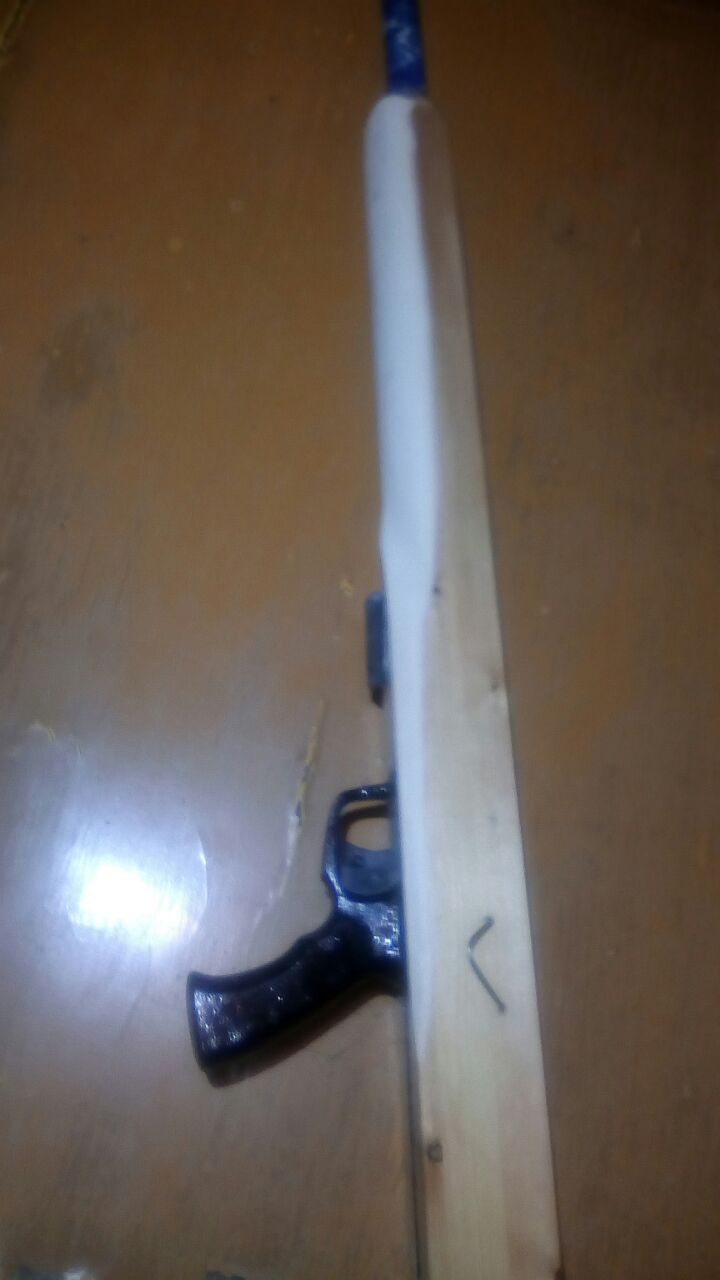

значится так - макнул пуху в воду
промежуточный итог:
избыточная плавучесть с гарпуном - было ожидаемо
просто балансировкой боюсь не обойтись
если бы дерево было плотное - ясень или дуб - возможно так сильно бы не плавал
но дуб и ясень ножичком не поковыряешь.
слегка затрудненная маневренность в следствии широкого квадратного профиля - также было ожидаемо.
по этим двум пунктам как и планировали в начале - начнем потихоньку крамсать деревяху
в лучших традициях - ножевкой
заднюю часть пилить не буду - она нужна именно веслообразная.
про сам выстрел говорить пока рано, ожидаемо отдача небольшая есть, но нос не подкидывает вроде
выход гарпуна на глаз на полтора витка ровный - пулял по травинкам пока только.
спуск жестковат , но в пределах разумного, но с геометрией и конструкцией триггера и спуска это все было ожидаемо и прогнозируемо . некоторая жесткость вполне нивелируется массой ружья.
в общем пристрелка будет после балансировки
продолжение следует

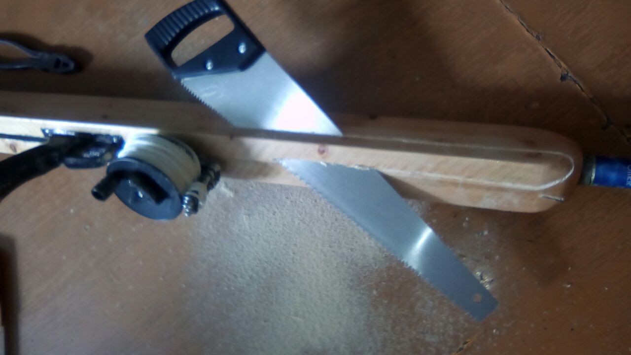

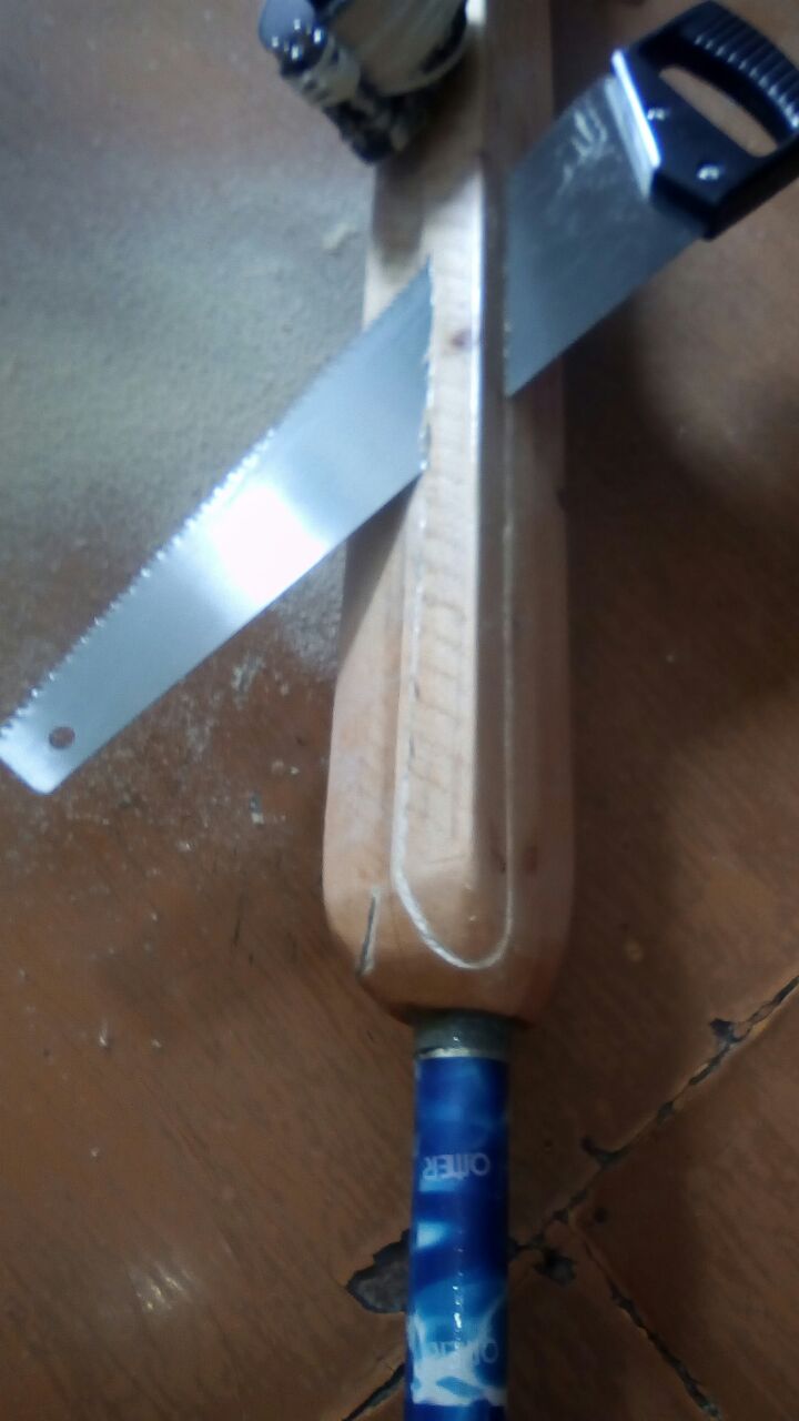

СообщениеДобавлено: 30 май 2018, 15:41

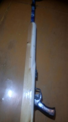

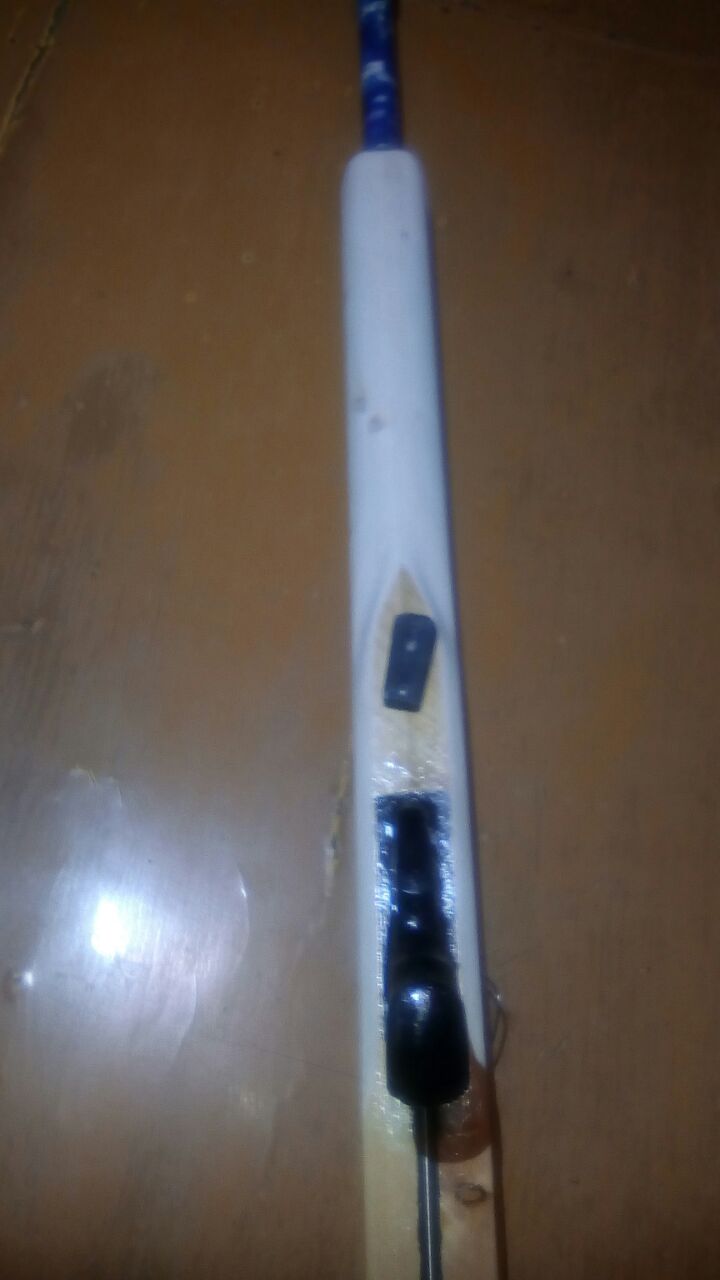

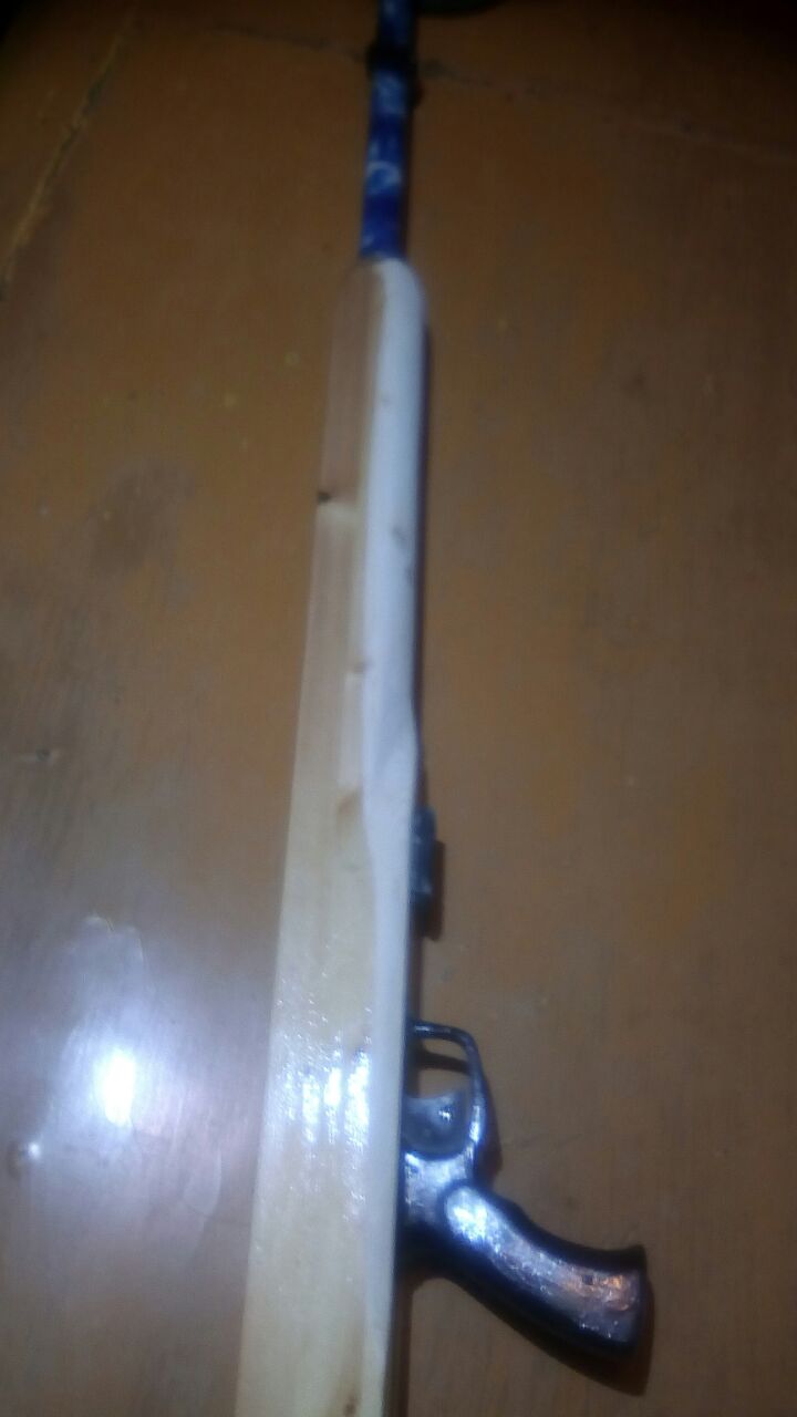

немного потер наждачкой
потихоньку приобретает форму
более так сказать традиционную
верх пока не трогаю чтобы лишнего не спилить
залачу и буду макать вновь

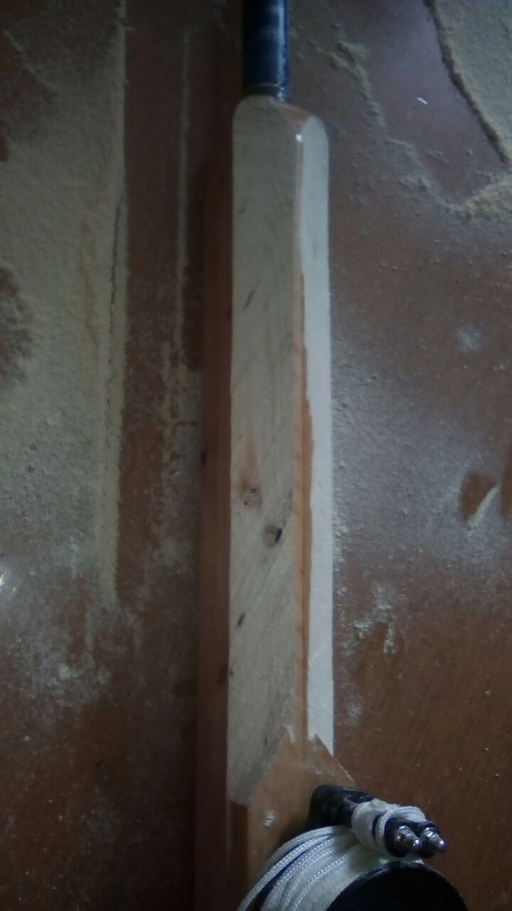

СообщениеДобавлено: 01 июл 2018, 12:40
с формой закончено
осталось балансировка
скольже и куда приладить ?
коротенькое видео с субтитрами об этом
https://youtu.be/XAM4VuSRYvQ
как приладить - это второй вопрос - об этом позже

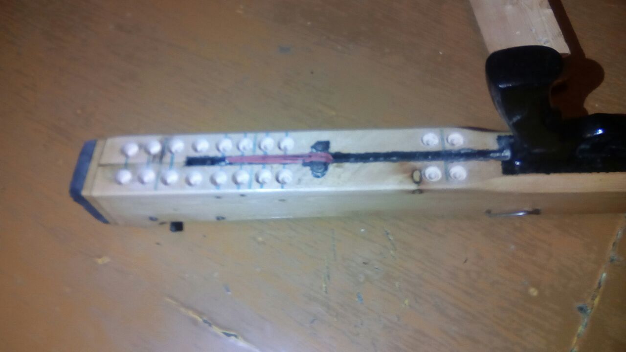

СообщениеДобавлено: 01 июл 2018, 20:44
итак нужно как то поместить килограмм свинца в задней части ружья
принимаю решение насверлить дырок
перовым сверлом на 14
относительно точки подвеса груза симметрично получилось 20 дырок
6e96f918-822b-4e1d-9099-1a4533acdce8.jpg [ 62.86 KIB | Просмотров: 7814 ]

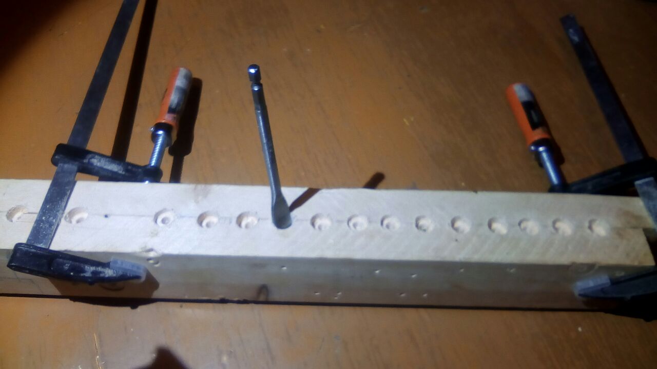

СообщениеДобавлено: 01 июл 2018, 20:53
второй вопрос на какую глубину сверлить
путем нехитрых вычислений с помощью металического калькулятора
http://metallicheckiy-portal.ru/calcula ... or_metalla
получаем следующее
при диаметре прутка 14мм , его килограмм будет иметь длинну 0.57м
о.57 метра делим на 20 дырок - получаем 3см дырка.
масса одного грузика составит 50 грамм.

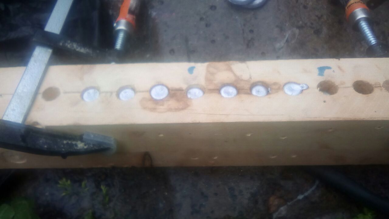

теперь третий вопрос - свинец придется плавить. заливать прямо в пуху не вариант.
поэтому беру две дощечки, соединяю струбцинами, и сверлю по шву дырки глубиной 3см перовым сверлом на 14.
именно туда я залью свинец. располовиню и вставлю готовые грузики на эпоксидку в ружье.
продолжение позже

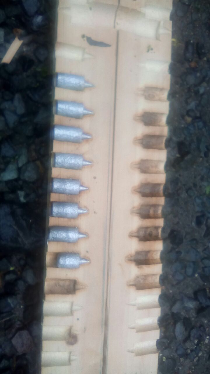

в общем вот такие грузики получились у меня
прям повторяют форму пера
свинец из грузил попался очень грязный, думал не хватит,
хорошо с запасом взял
из кило двести грузил кое как выдоил кило грузиков. 200 грам в шлак выпали
осталось грузики вклеить
Теперь можно и на кабанов... одна пуля один кабан...))
Выходит для этого типа арбалета дуб был бы кстати...

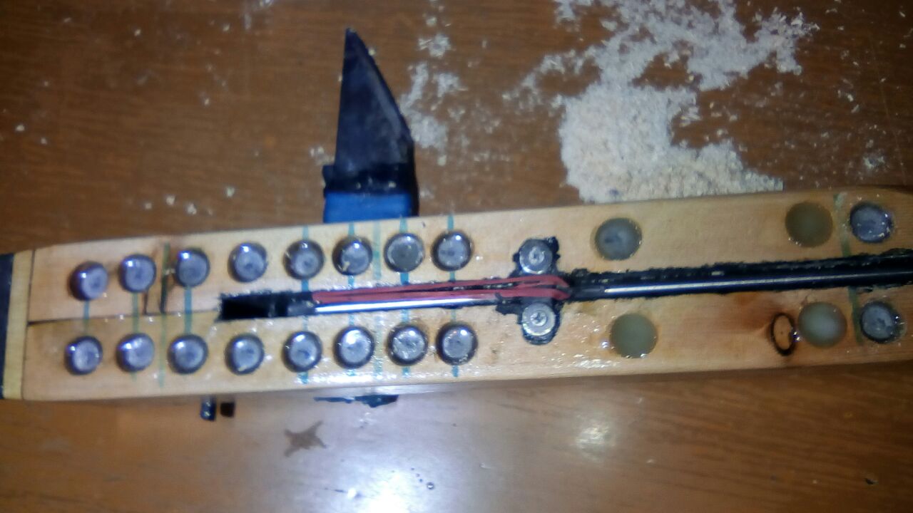

вообще не страшно и никакой не блин , *STOP* *STOP* так и задумывалось! *THUMBS UP* *THUMBS UP* *THUMBS UP* *DRINK*
балансировать так то по хорошему надо любое ружье, ну тут чуть побольше свинца, ниче такого ....
