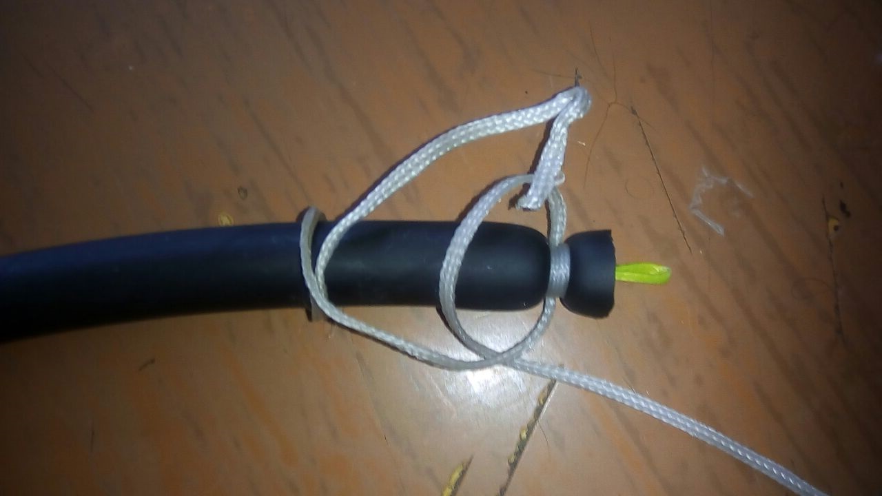

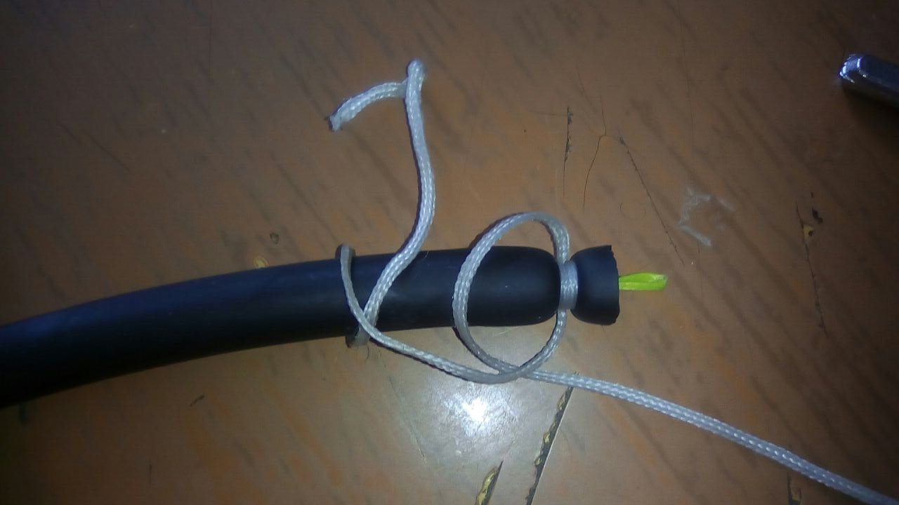

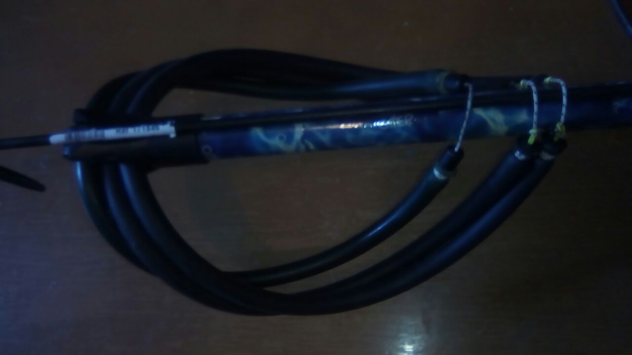

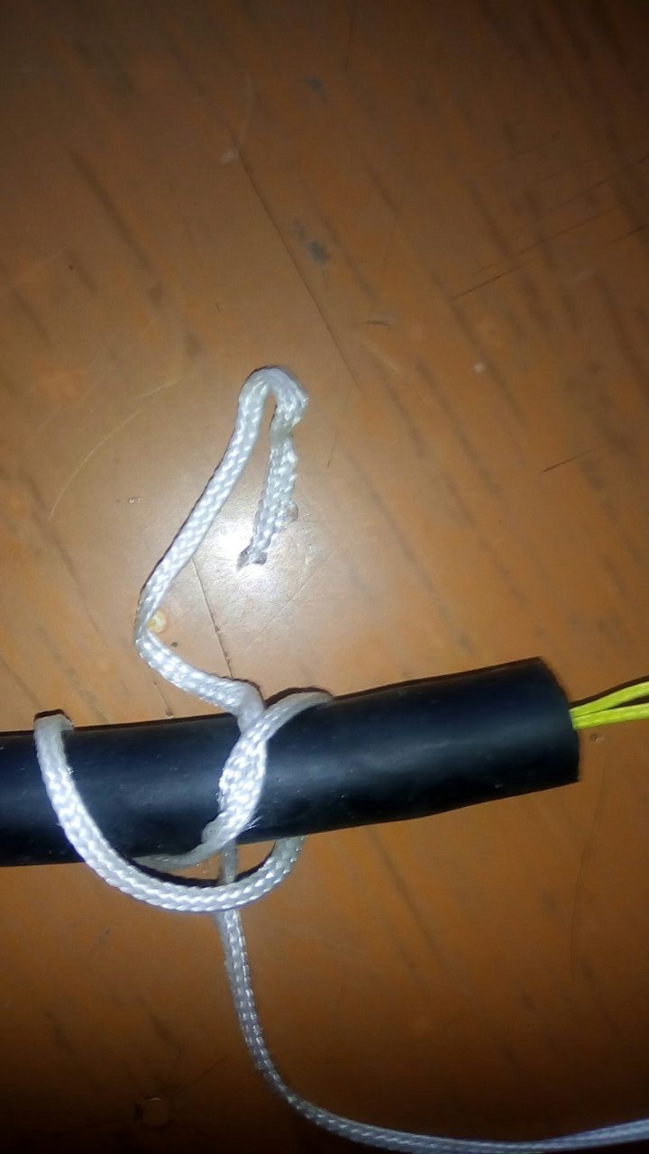

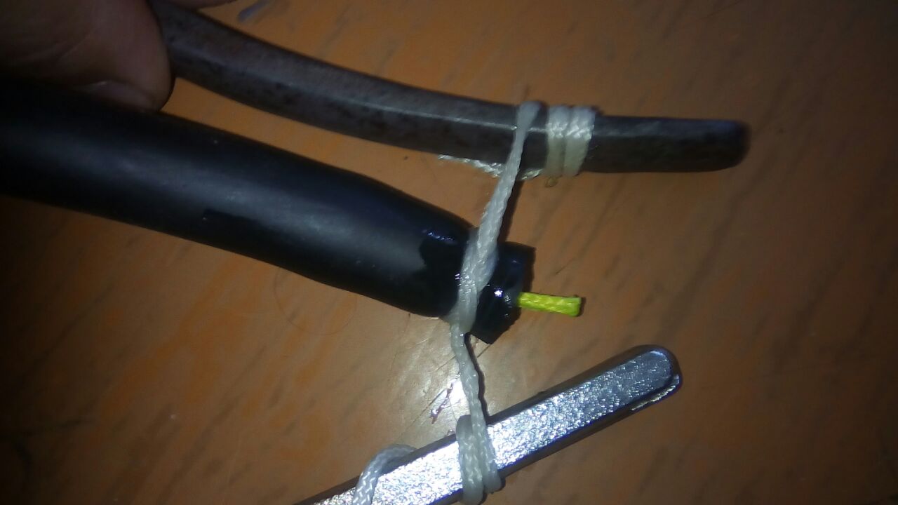

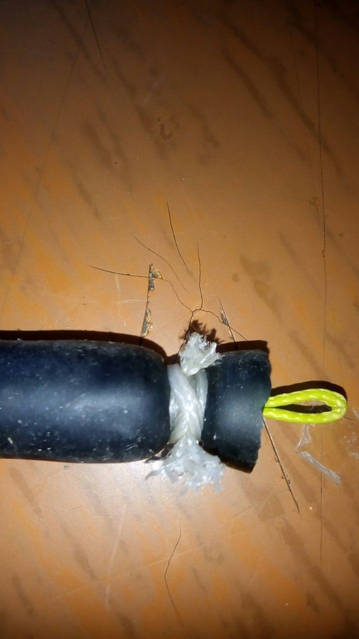

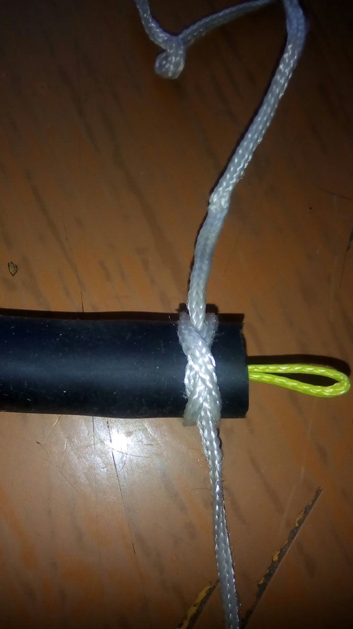

если мы чуть выберем слабину , не затягивая, то увидим что это впринципе обычный узелок, который от развязывания предохраняет еще один шлаг - тоесть обнос. эта веревочка сверху как раз и прижимает сам узел и не дает ему развязаться
77360466-0429-4f89-9273-328842fa84e7.jpg [ 113.32 KIB | Просмотров: 6853 ]
450f30e8-6c7e-4719-90ac-6a8ca683c48e.jpg [ 76.31 KIB | Просмотров: 6853 ]
22c7c205-7394-4b5e-9f07-faf28828f7cd.jpg [ 99.76 KIB | Просмотров: 6853 ]

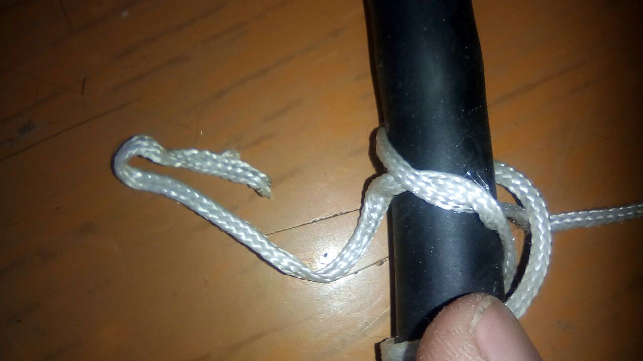

СообщениеДобавлено: 06 май 2018, 08:56

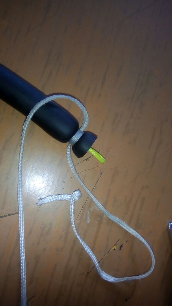

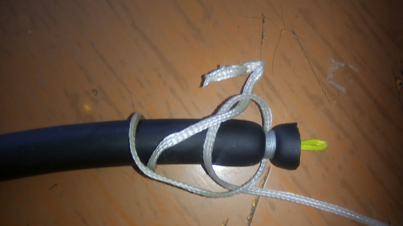

формируем узел, передвигаем его на край - я до края не довожу примерно пять мм.
снизу веревочки тоже сдвигаем друг к другу
7a71bb3c-a2d0-4139-ab40-4adecce6f2f4.jpg [ 88.05 KIB | Просмотров: 6853 ]
20ce2cea-bbba-4bd2-b431-fcade62f437c.jpg [ 115.85 KIB | Просмотров: 6853 ]
f91c2431-17f0-483b-94ca-152aa03855e7.jpg [ 105.25 KIB | Просмотров: 6853 ]

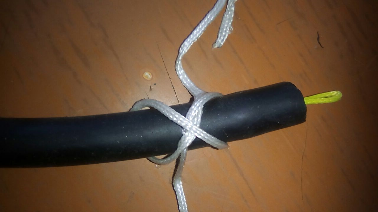

СообщениеДобавлено: 06 май 2018, 09:02

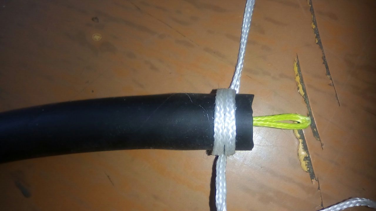

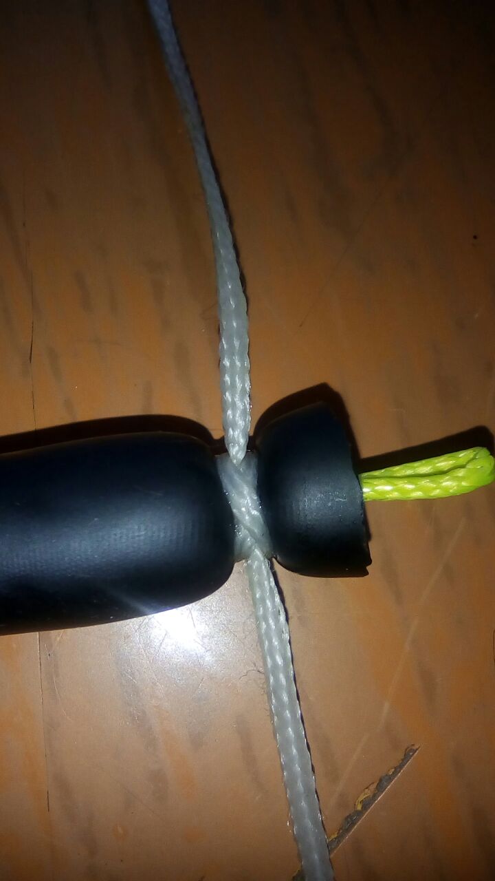

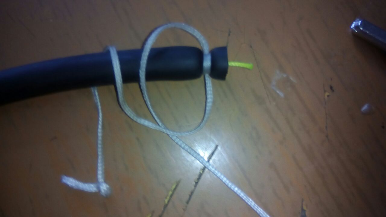

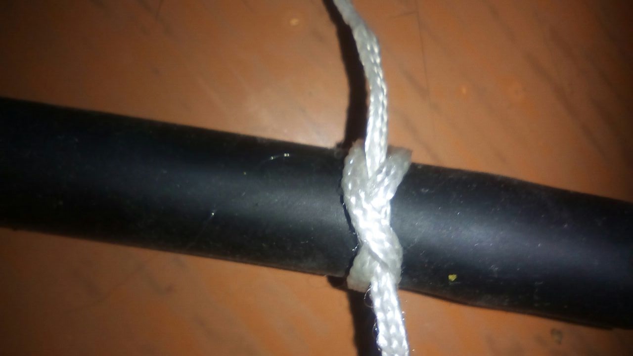

смачиваем узел чуть мыльной водой (нет мыла - слюни подойдут)
накручиваем концы на подручное чтото
и затягиваем
затягиваем хорошо
тянуть с усилием
в какойто момент затяжка остановится
значит хватит. резина выжалась достаточно, если тянуть дальше латекс можно повредить.
7333c1c9-810c-4080-bc2c-33790550af70.jpg [ 62.96 KIB | Просмотров: 6853 ]
cfbb358e-f607-40d0-9649-1bf1ef73a8b4.jpg [ 70.63 KIB | Просмотров: 6853 ]

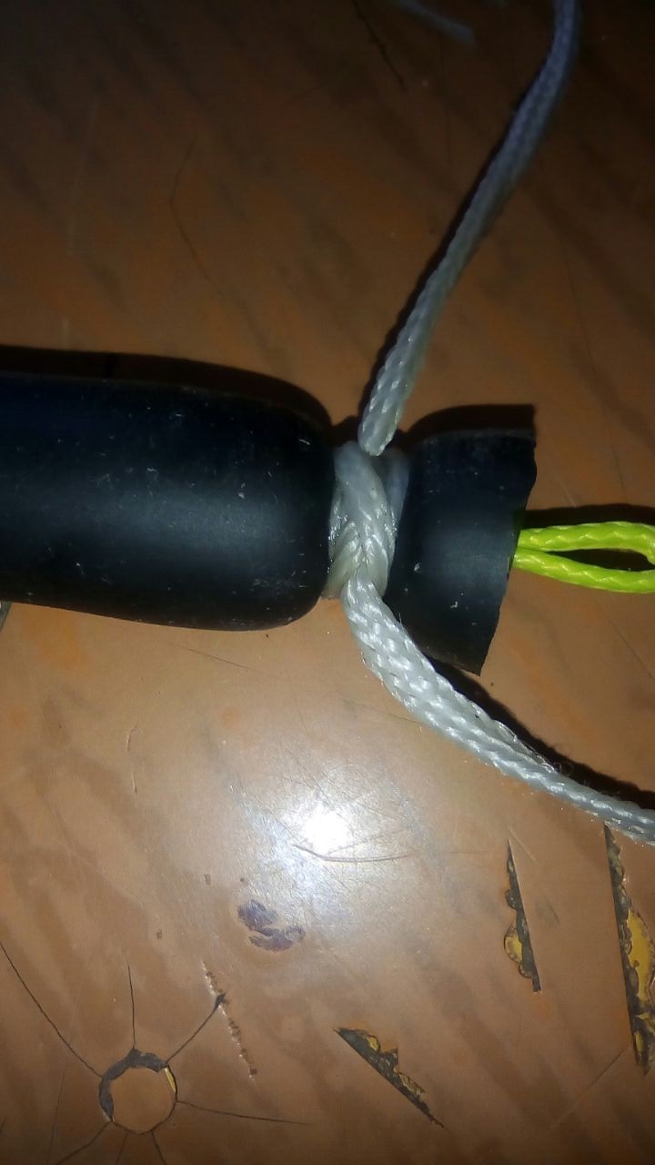

СообщениеДобавлено: 06 май 2018, 09:07
думали все ?
как бы не так
я для пущей нажедности страхуюсь и вяжу еще один узел
следующим образом
переворачиваем тягу первым узлом вниз как на фото
и ходовым концом обносим тягу и вторую веревочку
cd47bce5-ebd0-4049-835b-c2cdb0984671.jpg [ 111.96 KIB | Просмотров: 6853 ]
5942e267-1529-4a74-ba1c-7d0779e4775e.jpg [ 97.68 KIB | Просмотров: 6853 ]
cc82cabe-1d24-46e2-8ba8-3c4d89e6a318.jpg [ 55.86 KIB | Просмотров: 6853 ]

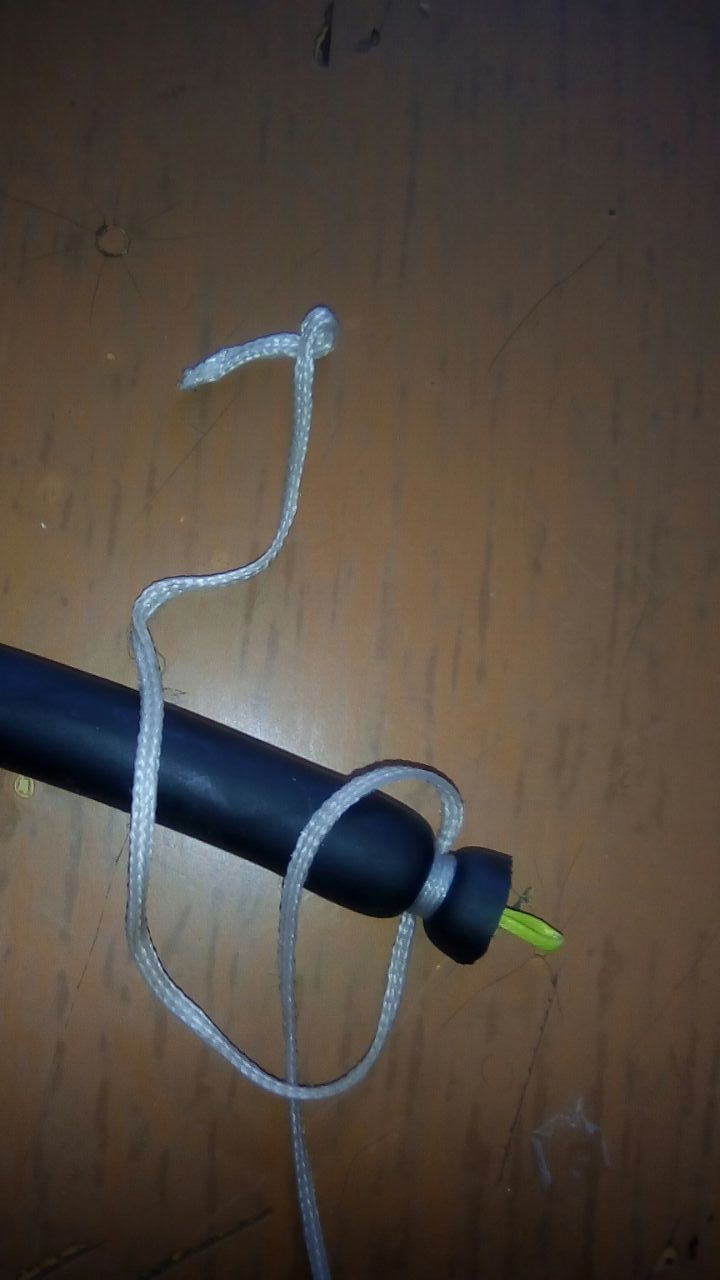

СообщениеДобавлено: 06 май 2018, 09:11

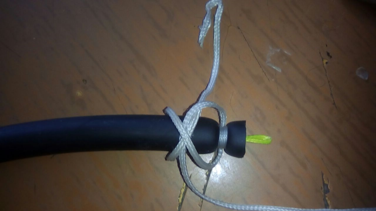

продеваем как на фото и получаем еще одну выбленку
далее по старой схеме обносим веревочку правой полупетли справа
8991aa43-8c80-482b-85db-f2e76c29092f.jpg [ 97.8 KIB | Просмотров: 6853 ]
de3d8721-900c-499c-8638-d92d6c4d515e.jpg [ 103.14 KIB | Просмотров: 6853 ]
ef27fbf5-724a-4e6e-a688-1fd19bfc3ec1.jpg [ 63.69 KIB | Просмотров: 6853 ]

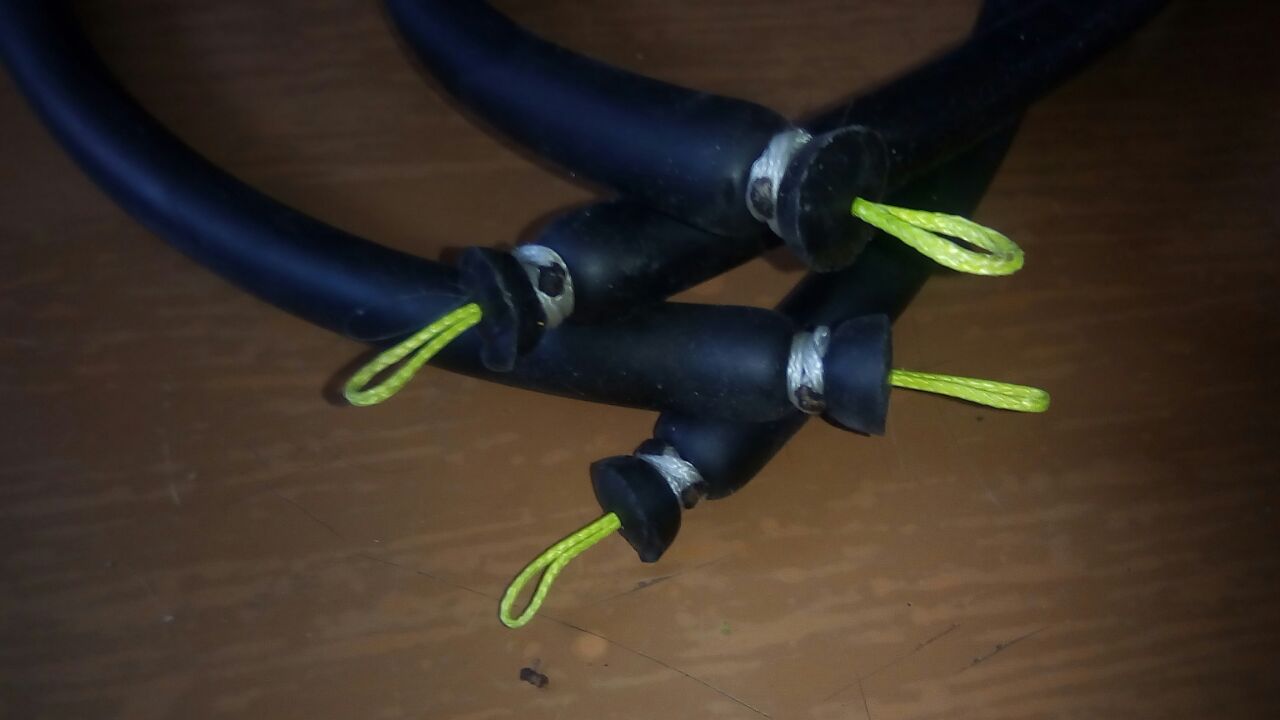

СообщениеДобавлено: 06 май 2018, 09:22

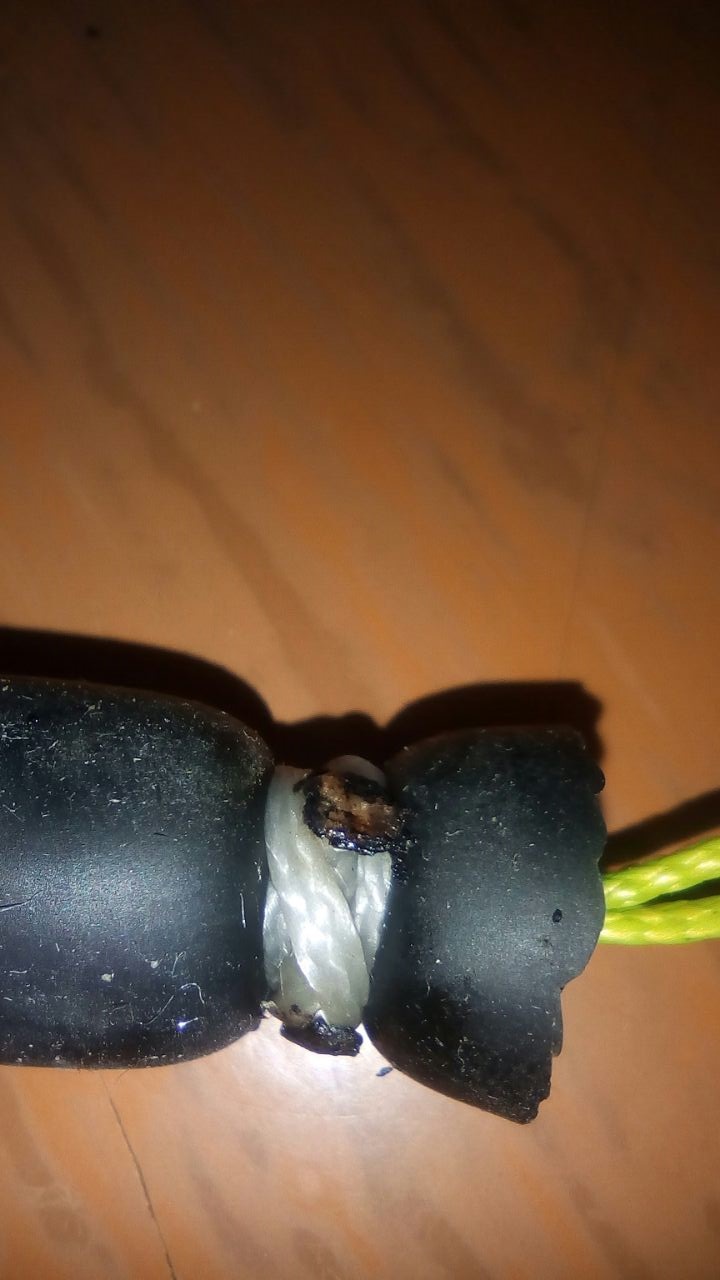

обрезаем, лохматим концы, подплавляем зажигалкой
все . с тягами покончено

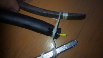

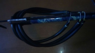

тяги поставил

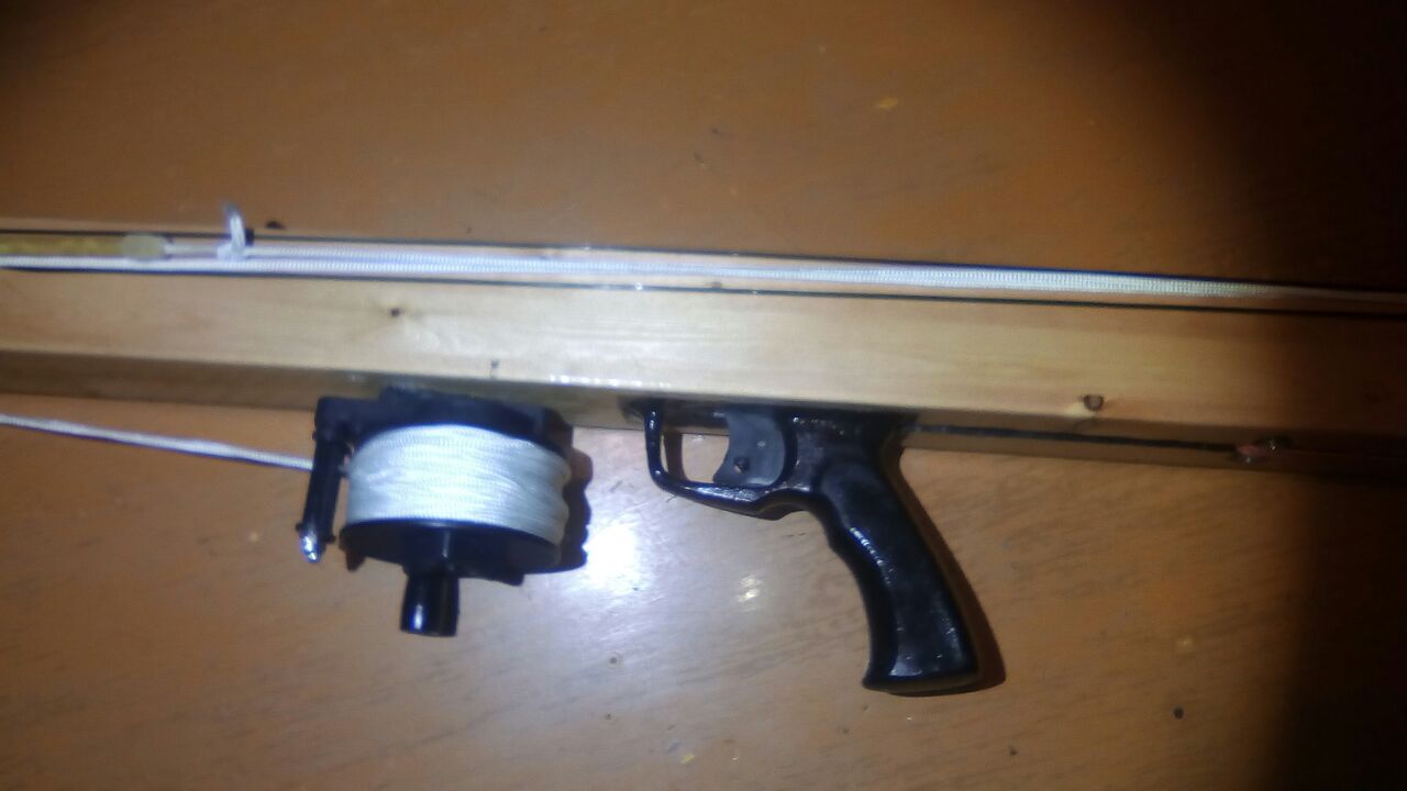

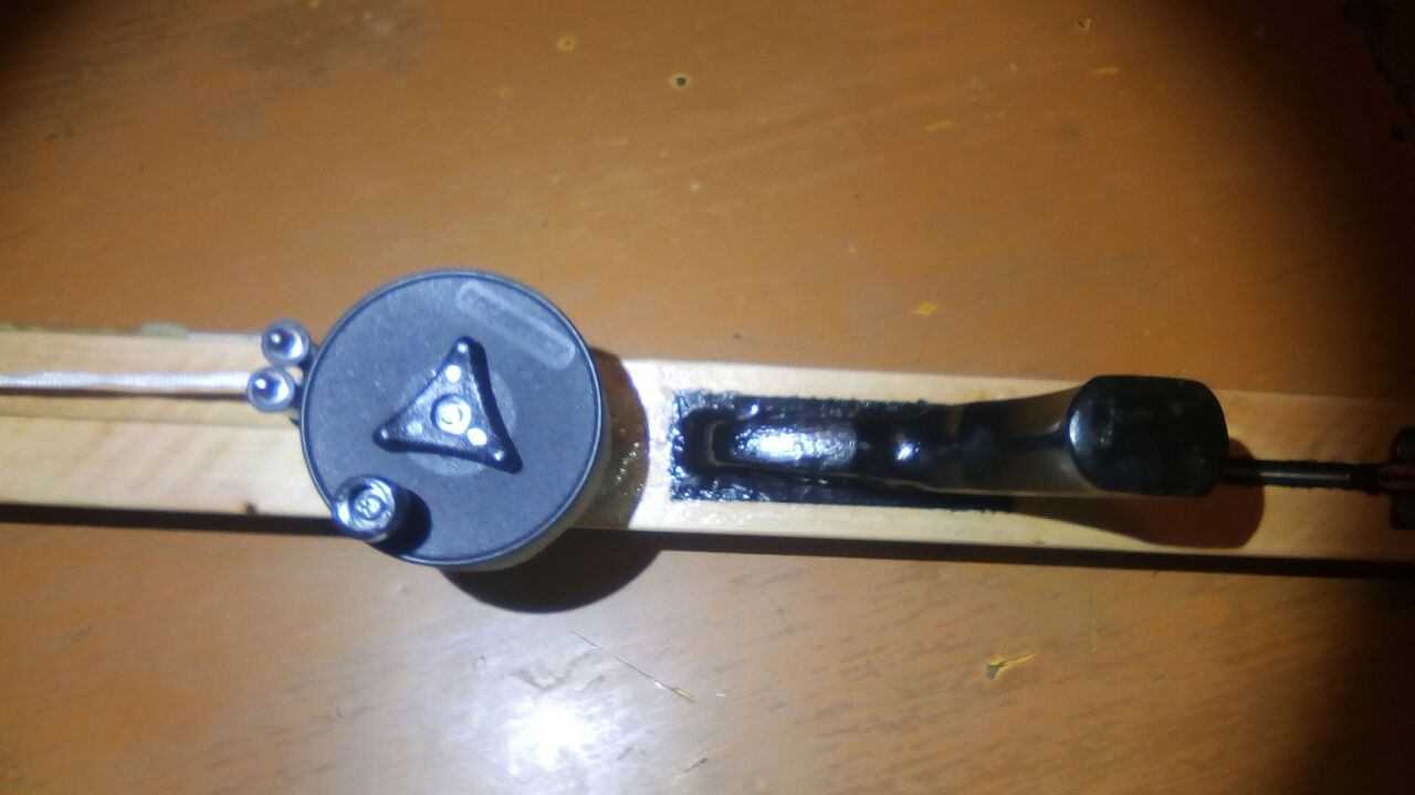

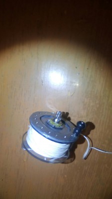

поставил катушку
катушка съемная на крепление ласточкин хвост
само крепление просто прикрутил на хорошие саморезы с эпоксидкой
3мм капроновой веревки влезло 43 м , но многовато , надо чуть смотать

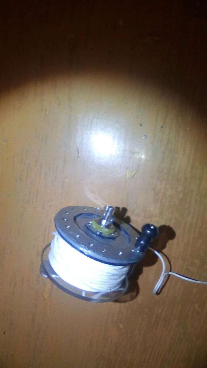

СообщениеДобавлено: 07 май 2018, 18:12

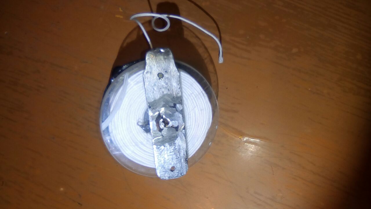

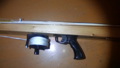

вообще изначально хотел поставить самодельную катушку, тема то про самодельное ружье.
типа как на фото,
но она несъемная
а у меня была съемная покупная с креплением, че пропадать добру, ее и поставил....
