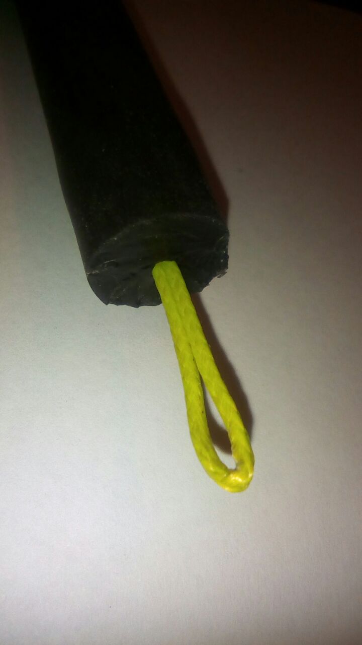

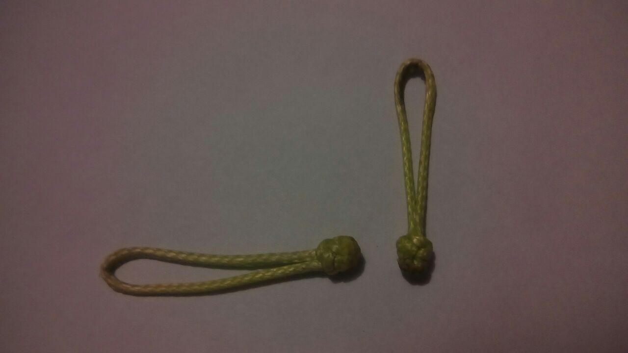

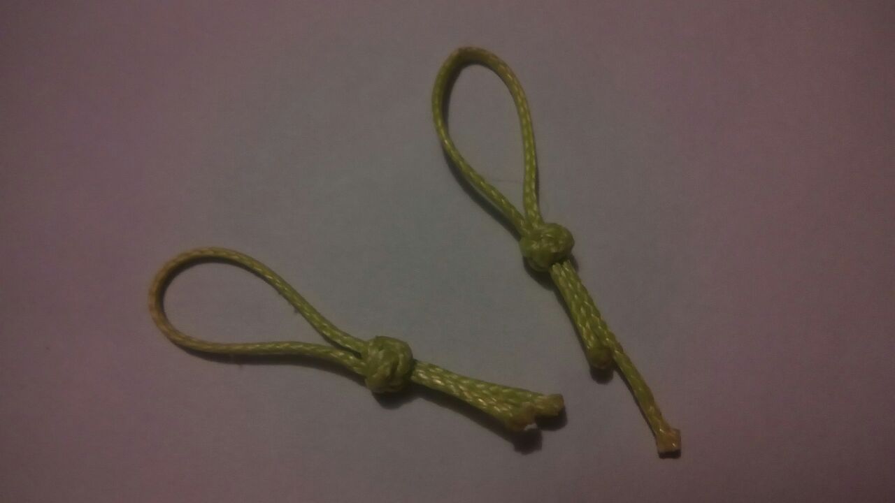

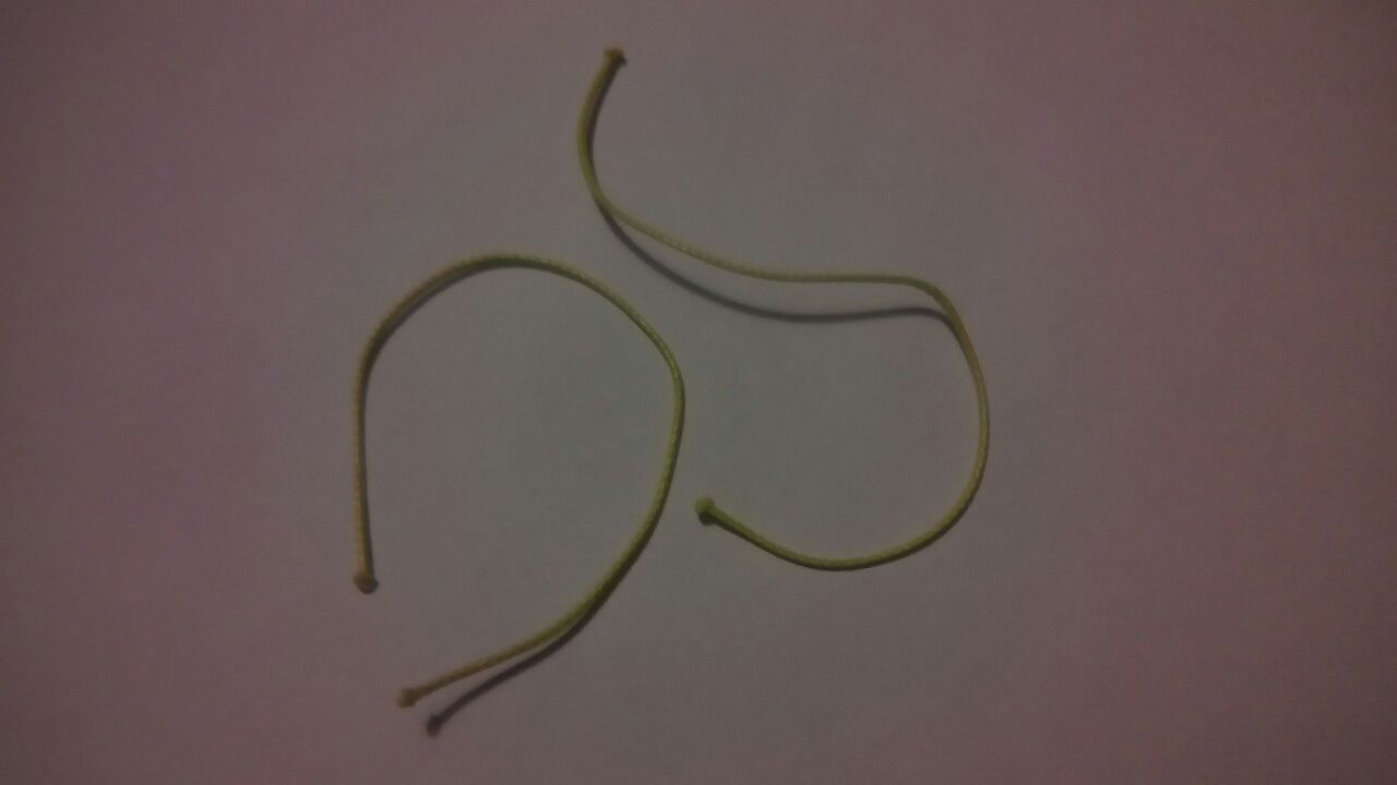

итак тяги приехали
надо заделывать
как делаю я :
беру веревочку дайнему примерно 1.6 мм
мягкую
из нее получатся узел диаметром около 7.5 мм
можно и не дайнему а капрон
но всеже лучше дайнему
по мне для 16той тяги больше и ненадо
и способом как на видео вяжу петельки
https://youtu.be/2pHXkkPQAGc
если взять дайнему 2 мм жесткую - то узел может получиться таким объемным что впихнуть его в тягу не получится
почему мне наиболее понравился способ на этом видео - автор вяжет петлю через палец - и петли получаются примерно одинакового размера,
причем как раз подходящего размера
после обтяжки узла концы заплавляем зажигалкой формуем пальцами до шарика
6cd54ee8-24e5-4d81-bfdb-02b2bcd84119 (1).jpg [ 38.96 KIB | Просмотров: 6688 ]
a9fdb4db-d194-448c-97bc-6bee6f411e62.jpg [ 43.99 KIB | Просмотров: 6688 ]
2ea294c9-8da6-402e-a433-c60c9e63e09f.jpg [ 41.08 KIB | Просмотров: 6688 ]
Последний раз редактировалось мимо проплывал 05 май 2018, 19:47, всего редактировалось 1 раз.

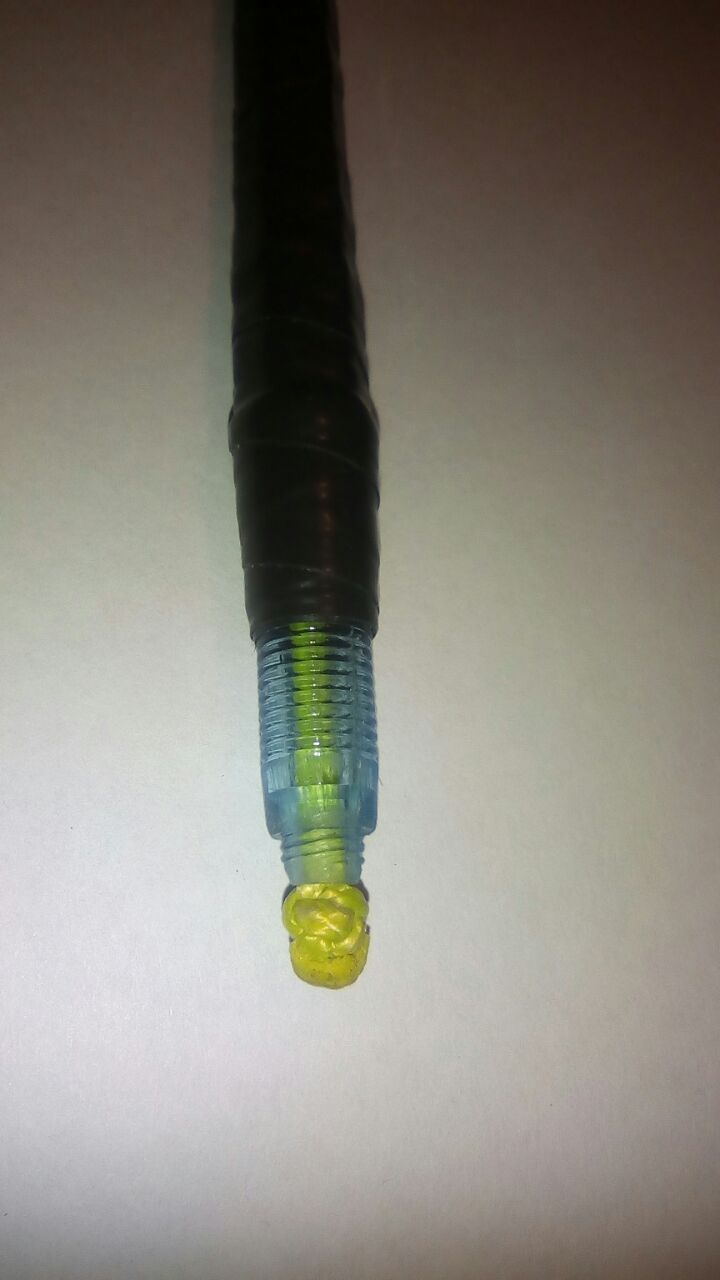

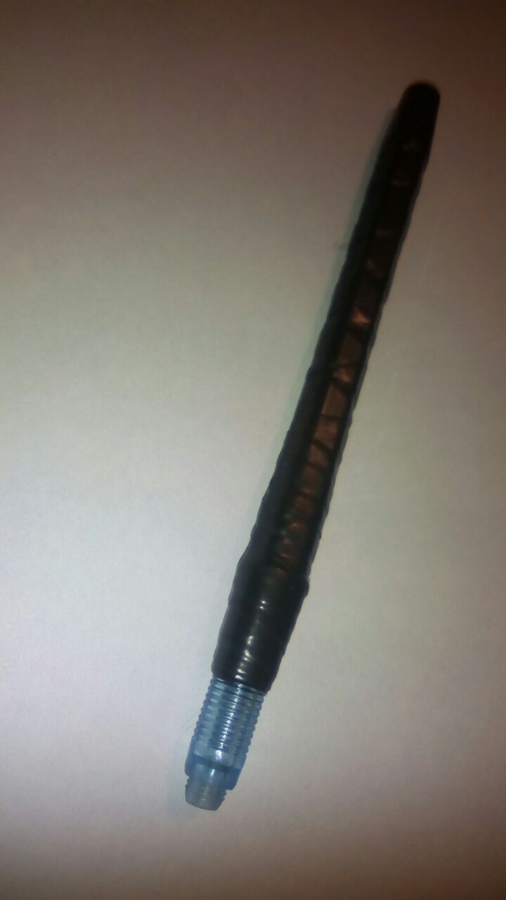

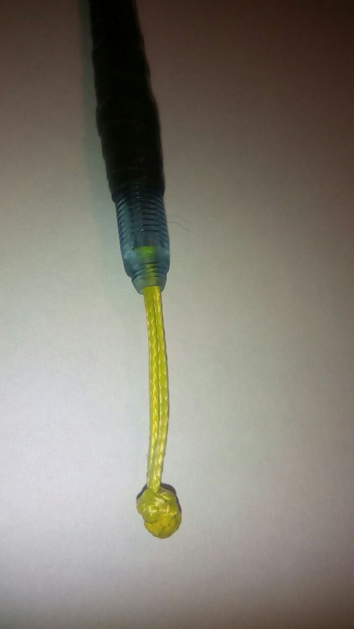

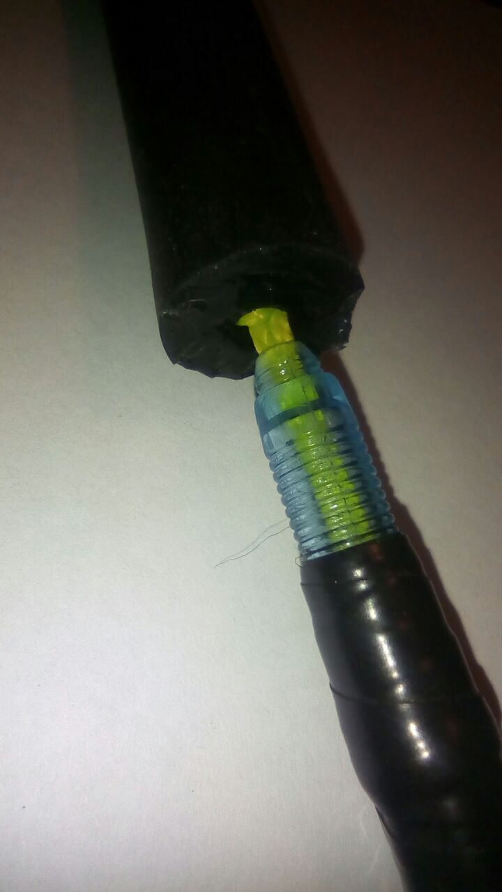

дальше у кого то бывает возникают проблемы с запихиванием узелка в тягу
попробуем им помочь
некоторые используют для этого круглогубцы, некоторые овертку и прочее подручное.
богатые подвохи покупают специальный инструмент
но жадному подвоху, такому как мне, покупать неохота, а отверткой не очень неудобно.
поэтому берем какуб нибудь трубку с подходящей дыркой
я например вообще взял ручку, обмотал изалентой (ну вдруг лопнети в руку воткнется, но вроде там нагрузка небольшая, но на всякий случай), втыкаем петельку в ручку . шарик слюнявим и в тягу, залетает как к себе домой
030d8bea-45b4-48e7-9b7d-60bd772c247e.jpg [ 50.7 KIB | Просмотров: 6688 ]
42279d93-668b-4cda-b970-52178b910a31.jpg [ 55.37 KIB | Просмотров: 6688 ]
90d74172-9c37-4039-8267-c45988e4fbfc.jpg [ 58.82 KIB | Просмотров: 6688 ]
СообщениеДобавлено: 05 май 2018, 19:30
ручка несколько лет служит верой и правдой. не ломается и не пытается.

Зачем брать 1.5 мм и мучаться с бриллиантовым(т.е. получать объём) или 2мм и мучаться с ним же из-за излишнего объёма, когда можно получить нужный объём из 2мм, используя узел попроще?
поджигаем, ждём, задуваем-тушим, получаем готовый шарик. Если трогать пальцами, можем получить острые края - тяге гудбай *BYE*

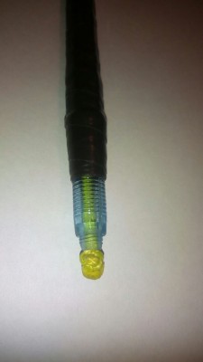

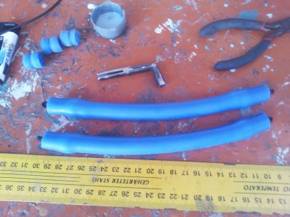

Ручка... или любая трубочка... класс... Но толстую 2 мм в трубочку наверное не запихнуть... я сделал так:
20170717_183955_407x305.jpg [ 30.82 KIB | Просмотров: 6681 ]

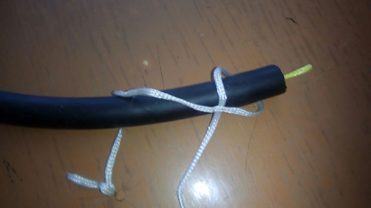

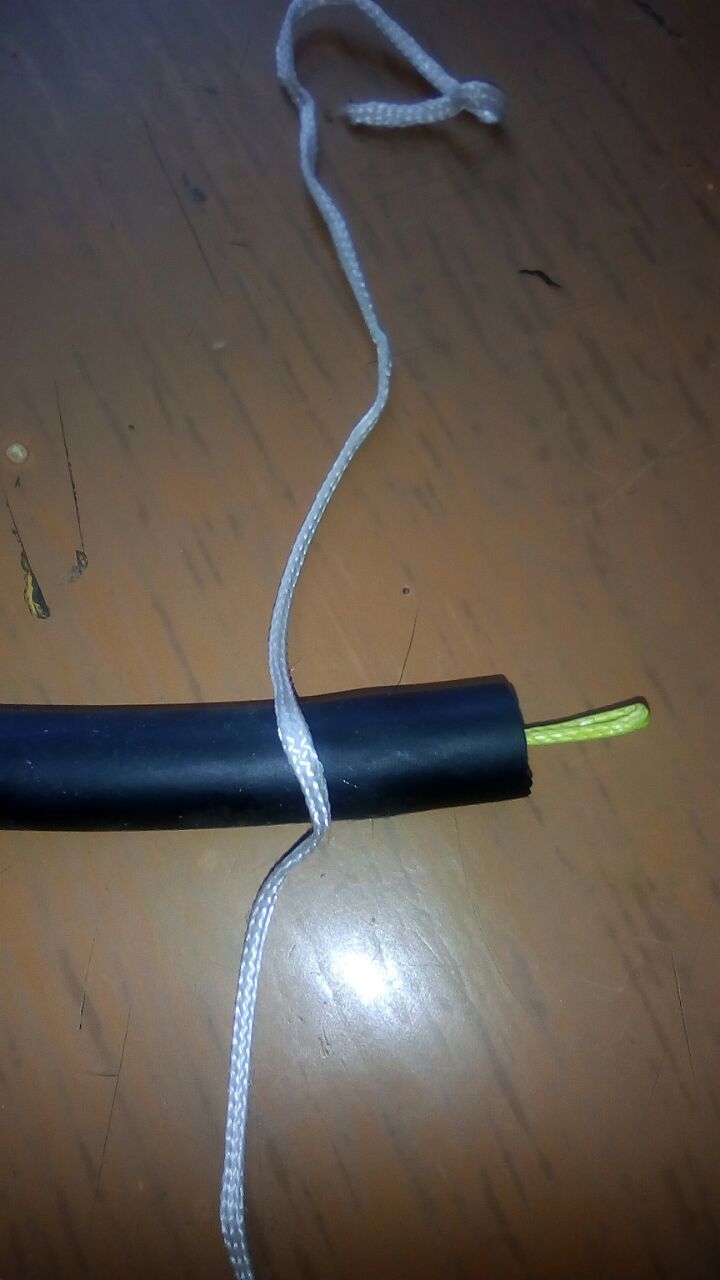

СообщениеДобавлено: 06 май 2018, 08:33

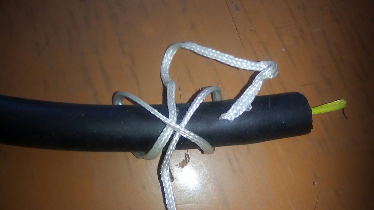

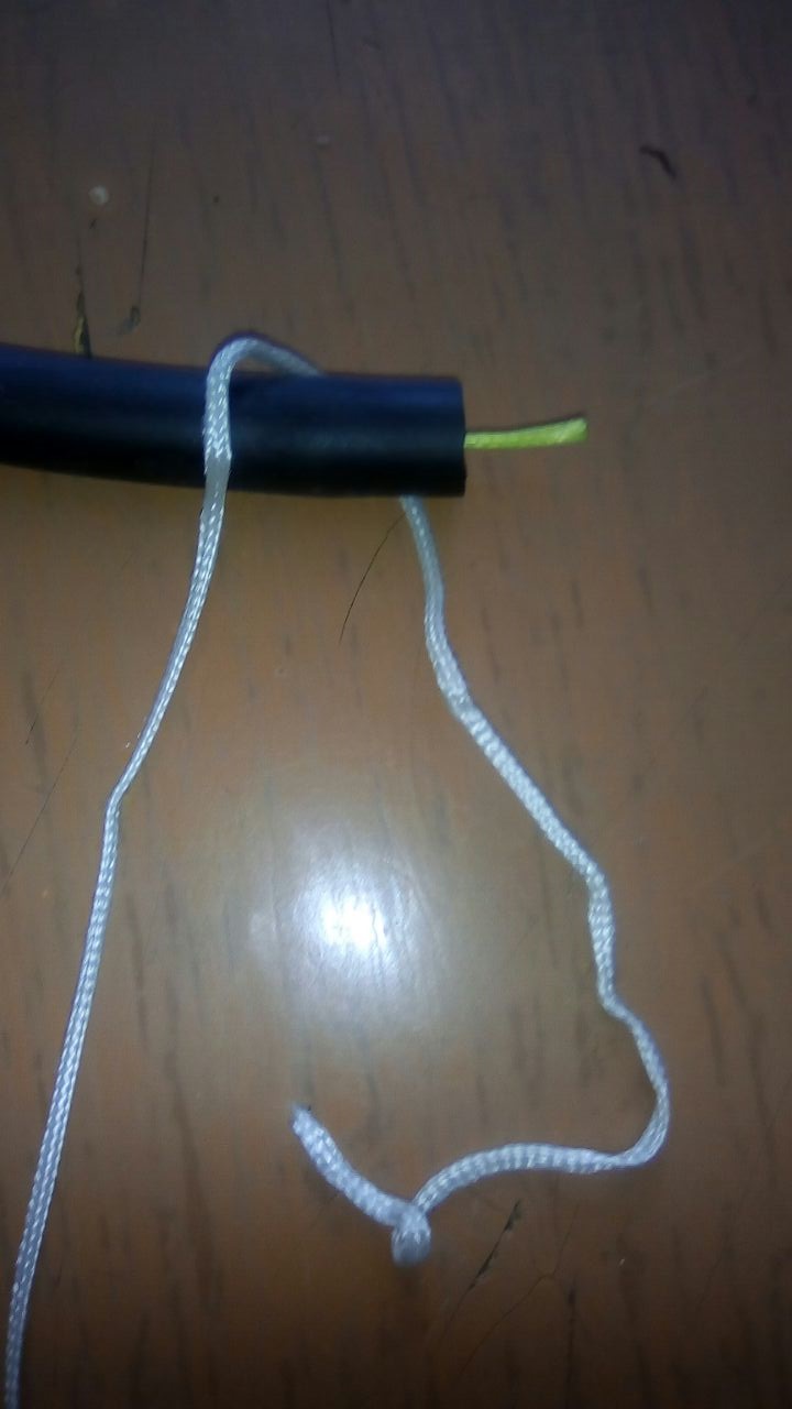

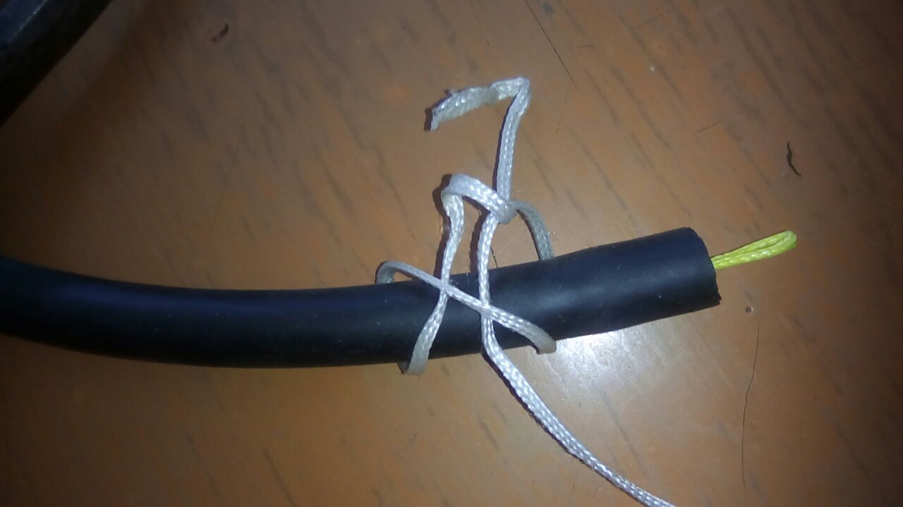

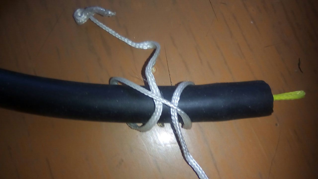

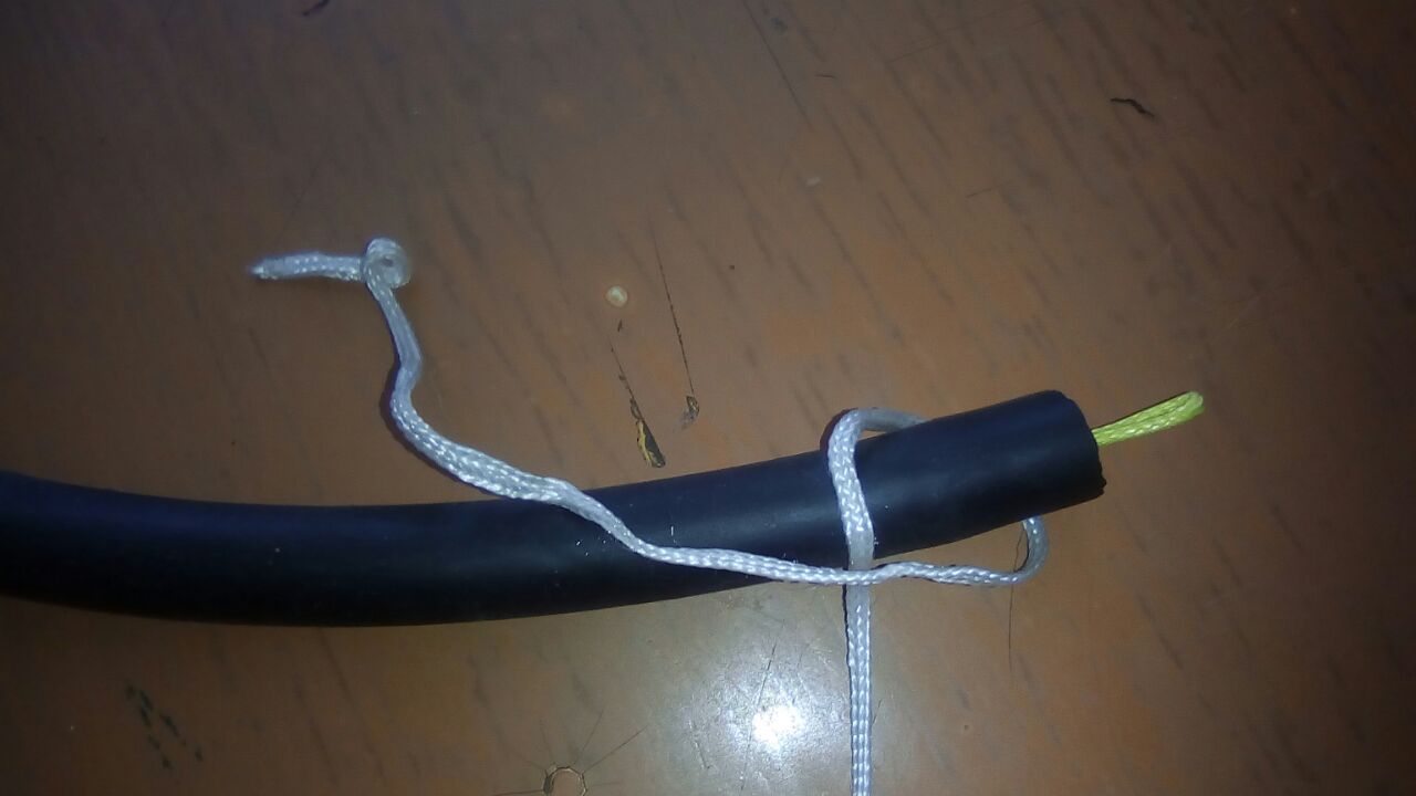

сегодня буду вязать констриктор
для этого беру мягкую капроновую она же нейлоновая она же полиамидная , веревочку, точней шнурок, без разницы 2,5 примерно мм
вяжу одним концом, второй для затяжки
aa0dd684-237c-45df-a7fc-ea99759c374a.jpg [ 68.06 KIB | Просмотров: 6636 ]
1164bf4d-4844-47ab-ab98-32f516a19f3d.jpg [ 92.99 KIB | Просмотров: 6636 ]
88d87f76-9505-4602-a456-3e89d49a075e.jpg [ 57.45 KIB | Просмотров: 6636 ]

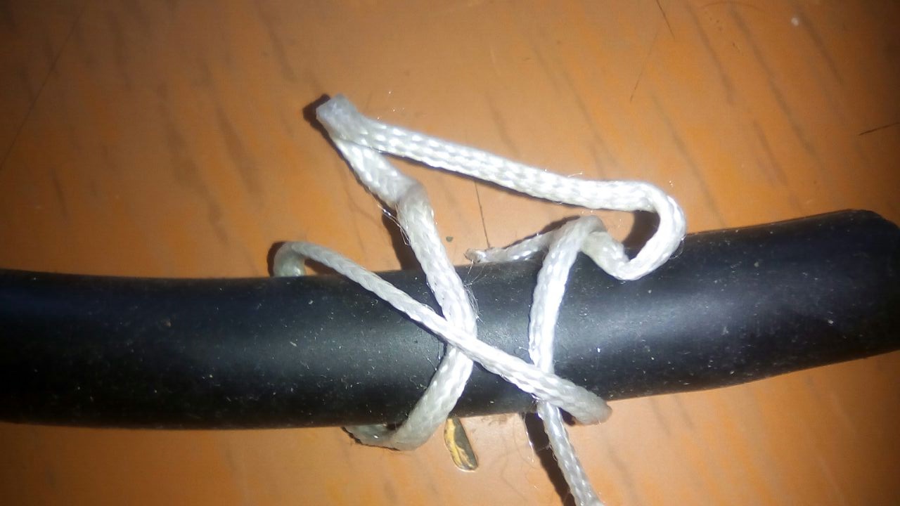

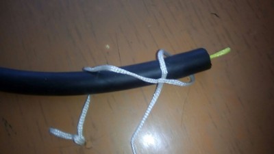

СообщениеДобавлено: 06 май 2018, 08:38
для простоты завязки узел можно условно разделить на два этапа
на этом получаем выбленочный узел - выбленка
это две полупетли навстречу другдругу
они как раз на фото и получились
ca84238c-bc6a-4e26-a84f-9dd97c1ed370.jpg [ 56.46 KIB | Просмотров: 6635 ]
b434f3eb-d9c1-4219-9c9d-5caf480b52d9.jpg [ 107.2 KIB | Просмотров: 6635 ]
0a1f2fa1-2917-46c8-9300-7064bd5f48eb.jpg [ 98.64 KIB | Просмотров: 6635 ]

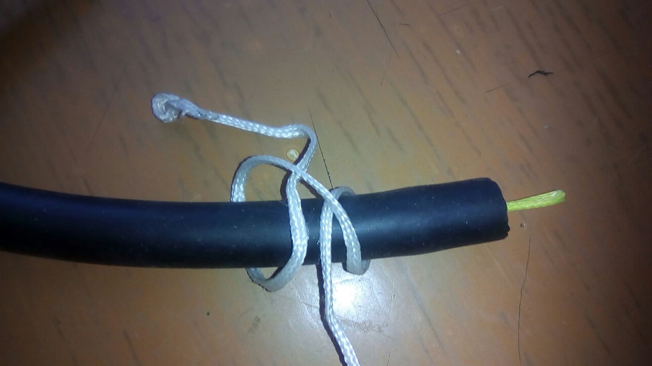

СообщениеДобавлено: 06 май 2018, 08:43
далее ходовой конец просто обносим справа вокруг веревочки первой полупетли
кстати если ее два раза обнести слева будет узел питон
deba73ae-46d4-443a-958c-f88b7ab0339c.jpg [ 109.67 KIB | Просмотров: 6635 ]
6dd66359-cbff-45b3-8489-85002591bc9d.jpg [ 125.91 KIB | Просмотров: 6635 ]
6d5b2bb2-365c-4777-9c84-98a55f76d73f.jpg [ 60.97 KIB | Просмотров: 6635 ]
