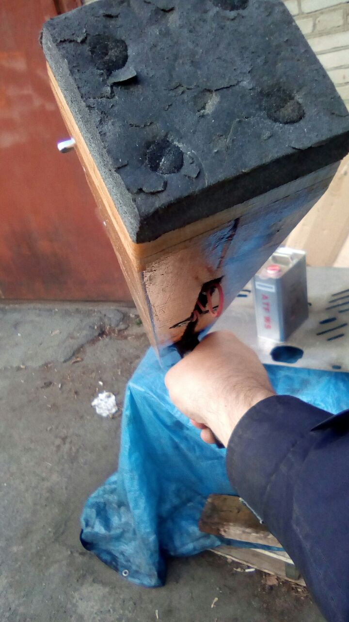

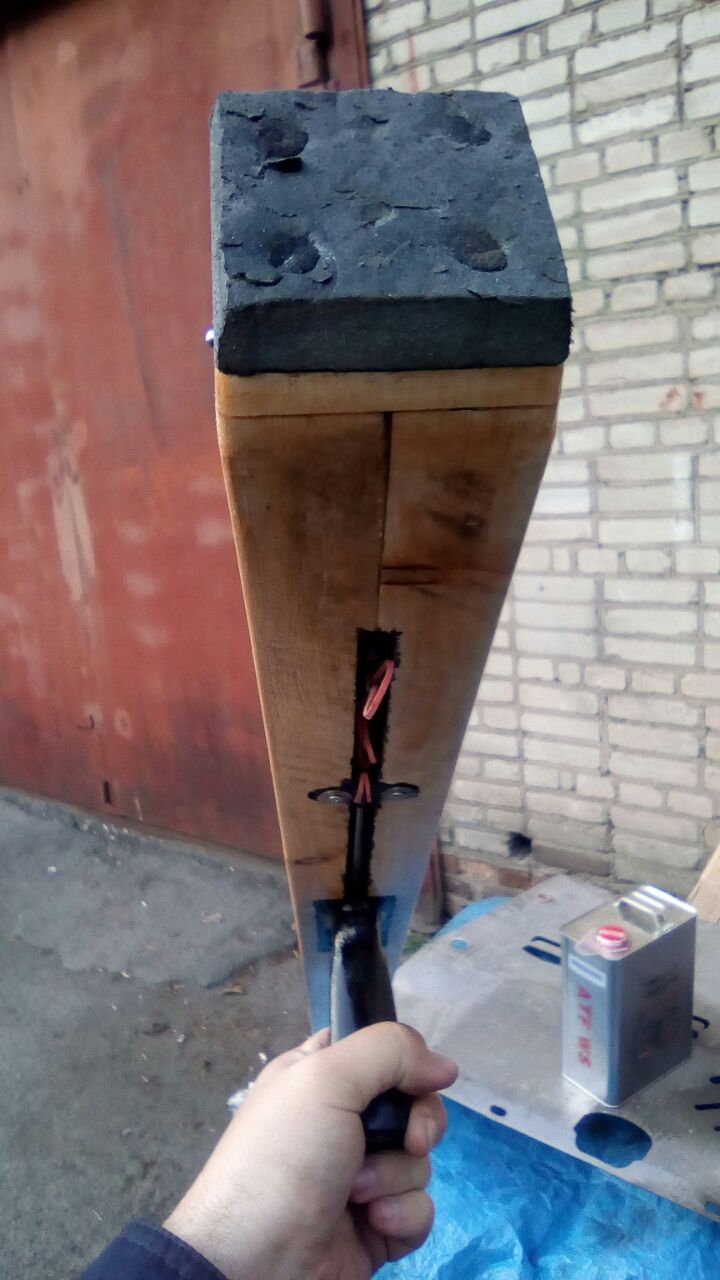

Мимо проплывал, ты под левшу ружьё делал?
вообще делал под правшу, но получилась и под правшу и под левшу, симметричная.
вообще мне не нравятся анатомические ручки, предпочитаю с плоскими или симметричными боковушками. мне с таким интуитивно и тактильно легче наводится, более понимаю положение ружья

Он про линесброс...
У меня справа, хотя я левша и по другому уже не хочу... всё перед глазами, всё под контролем...
Мне кажется линесброс мало выступает, убери там немного "мяса", чтобы уверенно набрасывать линь...
СообщениеДобавлено: 02 май 2018, 23:05
Именно про крючок линесброса! У тебя-то "перед глазами", значит с задней ручкой.
А у автора ружья крючок сброса будет за головой, я бы переставил направо, чтобы крепеж маски к ремешку не попал в линь (для страховки).
СообщениеДобавлено: 03 май 2018, 19:17
TAYGA писал(а):
Он про линесброс...
да, выступает линесброс невнятно, пока непонятно, хватит его или нет, на один оборот хватит, на два незнаю, поглядим, если что придется подбирать под ним, это в принципе недолго, чик ножичком , и все.....
и еще возможно скобку придется из проволоки поставить, типа полку, но в процессе поглядим насколько она нужна
по аналогии я правша и также предпочитаю линесброс слева. и на виду и удобней. более того линьсброс справа при зарядке и укладке меня просто бесит... а кому то нравится - но это вопрос религии

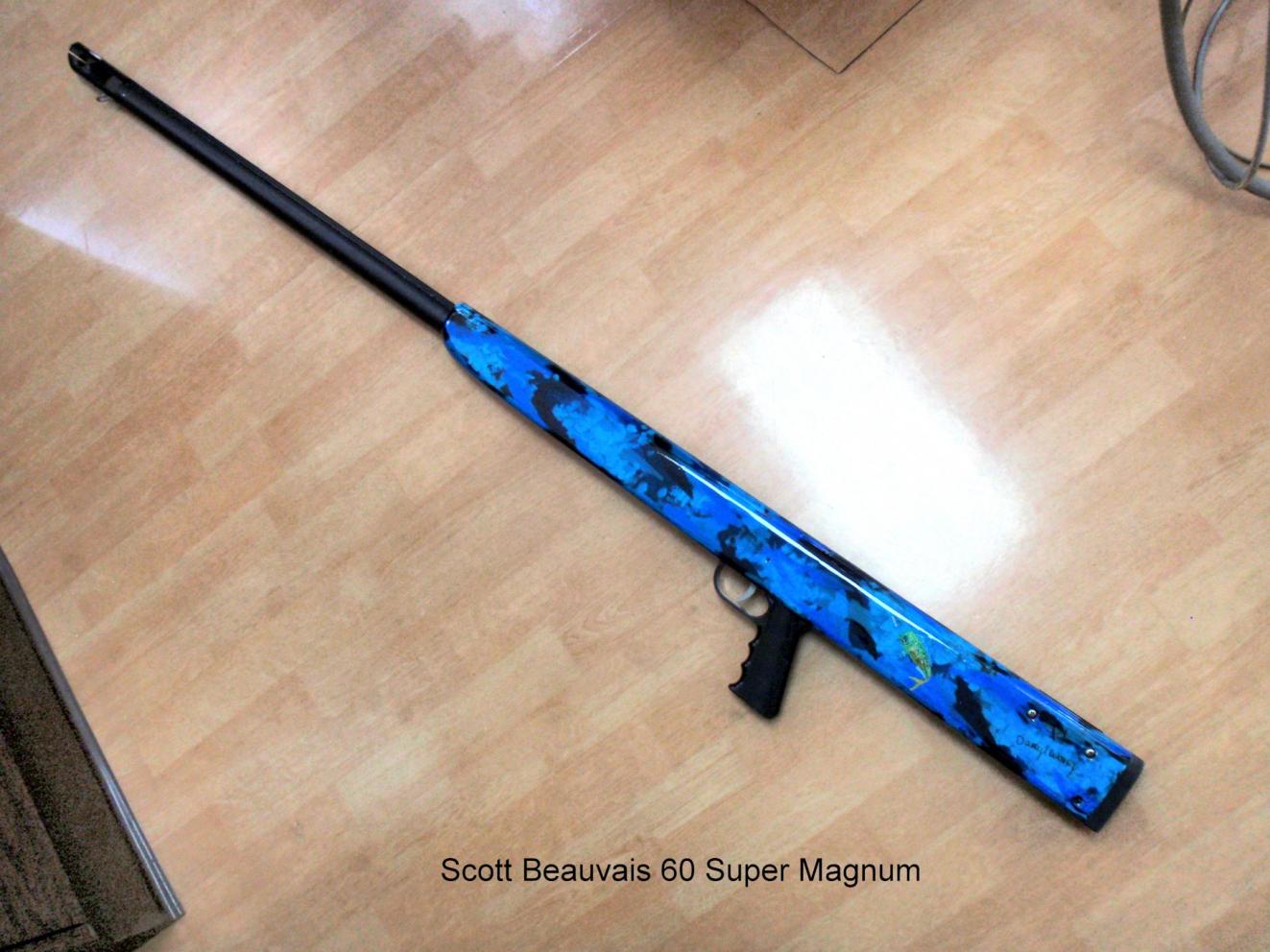

автор хотел создать маневренное ружье ? и это весло-бревно будет маневренно ?
автор хотел создать точное ружье навесил на него полено для компенсации отдачи ? но сделав его не только среднеруким но и воткнув хлипкую рукоять вдали от ЦД ? а подбрасывать не станет ? не ?
испорченные матерьялы ..не будет сие изделие стрелять точно, и не будет оно маневренным и красивым
уж выпилить красивую прочную и анатомичную ручку из дерева сам нептун просит ...ан нет ..гибрид африканской коровы и трамвайного билета.
хотя сама концепция гибридного ружья понятна и разумна .. но не в такой реализации ибо весь смысл и изюм идеи гибрида летит под рыбий хвост
без обид..
1 если только сильно обточить шпало-весло формами сильно по обтекаемее..
2 врезать рукоять из дерева глубже в шпалу максимально ближе к ЦД ( ближе к плоскости лежащего на бареле гарпуна)
да и это пластиковое недоразуменее от пневмата в виде рукояти.. сломается при эксплуатации
СообщениеДобавлено: 05 май 2018, 01:58
Вообще-то, если довериться Ньютону, «полено» имеет массу и парусность и вполне компенсирует часть отдачи. Частично и с подбросом борется. А вот кучность ружья будет зависеть и от выбора точки рукоятки на «полене», и от развесовки головы и «приклада» (и балансировки) и от других ньюансов, правильно доведенных автором изделия.
К сожалению, изначальный выбор пластиковой рукоятки (по непонятным мотивам) позиционировался автором (мимо проплывал) как изюминка конструкции.
p.s. Хотя, стоит признать, пластиковые проверенные рукояти у Riffe работают надежно.
СообщениеДобавлено: 05 май 2018, 06:10
без обид..
вообще критика принимается
но конкретно эта не принимается
потому что
ружье делаю для себя а не для кого то -как говорят - я художник и я так вижу, и то что кому то некрасиво - честно говоря не очень интересует, как и погоня за красотой ружья, это не первостепенно. стикеры не в счет- были - наклеил
а кого нептун просит выпиливать ручки - пусть тот и выпиливает, да и я бы выпилил, только зачем, не понимаю, если уже есть ручка?!?!?!
про мое отношение про анатомические я чуть выше писал, но ктож , читал?
про материалы точность и количество мяса - надо было удосужиться и внимательно прочитать тему с начала - там написано что за материалы, почему их не очень жалко, почему сейчас много мяся и про точность.
на фото ружье Вонга за полторы тысячи долларов
мое кстати в схожих габаритах и пропорциях.
амеры считают их одними из лучших
можете написать еще и Вонгу что у него ручка не там стоит :lol:
ну и отдельно про пророчество - про ручку - откуда такая уверенность что она развалится - вы разве баба Ванга ?
а если она не развалится, что будете писать тогда ?
поэтому - без обид - серьезно относиться к написанному вами не могу.
а вот если бы у вас было такое ружье как на фото с удовольствием бы послушал про его особенности, маневренность итд. есть у вас такое ?
на то и расчитываю
развесовка головы и приклада еще в планах впереди. но сперва так постреляю, вдруг угадал с балансом :)
если обратили внимание , это важно! на втором видео стрелок левой рукой придерживает пятку, таким образом его ладонь находится почти на векторе отдачи. похоже такая высота руки упора струдом достижима даже для заднерукого арбалета!!
почему к сожалению? да хорошая ручка, крепкая , удобная. мне нравится, лучше я бы врятли сделал.
после вклейки я за нее шатал прилично, крепко ли вклеена - руками врятли смогу сломать. или выломать
нептоник также продает пластиковые для самодельщиков, несколько моделей встречал в нете и джибиэль вроде
да и на евроарбалях и италопневмах как то же стоят у народа пластиковые ручки, сплошь все годами, десятками лет не ломаются, если по ним на машинах не ездить, а у некоторых не ломаются, даже если ездить. поэтому думаю будет жить ручка Николаича на моем .... а как его назвать ? арбале припеваючи!
