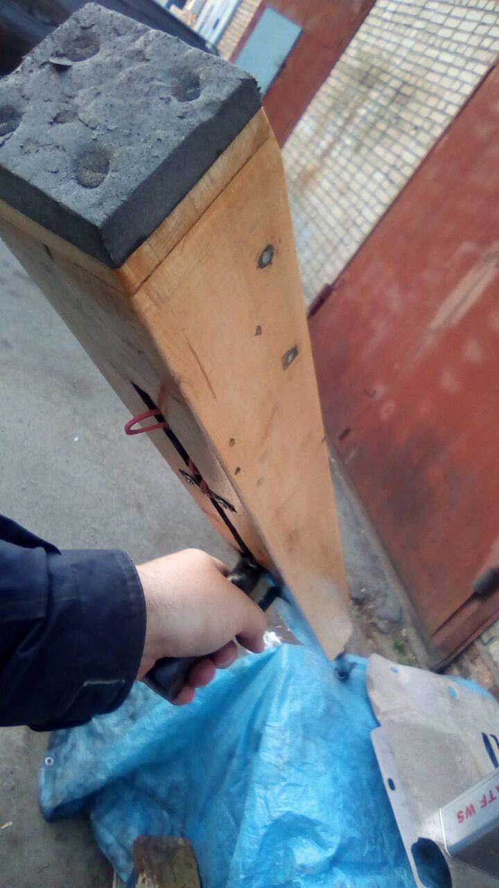

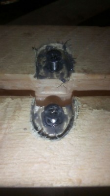

детальку прикручивать к дереву шурупами не хочу, хотя это и проще
вклеиваю гайки, чтобы потом можно было закручивать и выкручивать винтики
все обильно залито клеем, чтобы изолировать дерево от воды.
пусть сохнет
91ab3cdd-2ab0-4ee8-a49f-f9353c23a4f8.jpg [ 75.52 KIB | Просмотров: 7176 ]

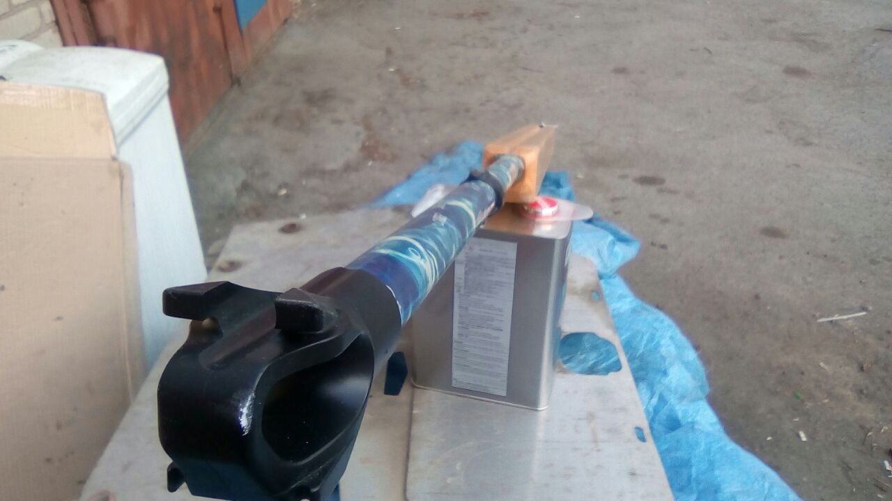

механизм возврата спусковой тяги и спускового крючка установлен
теперь если натянуть резинки, ружье уже сможет стрелять.
дело осталось за малым, снять углы и покрыть лаком
ну и кусок тапка на пятку приклеять.
но с этим будет перерыв.
на улице пока прохладно, а дома вонять лаком нет желания, пусть чуть потеплеет ,
а про балансировку уже буду думать после водных испытаний.

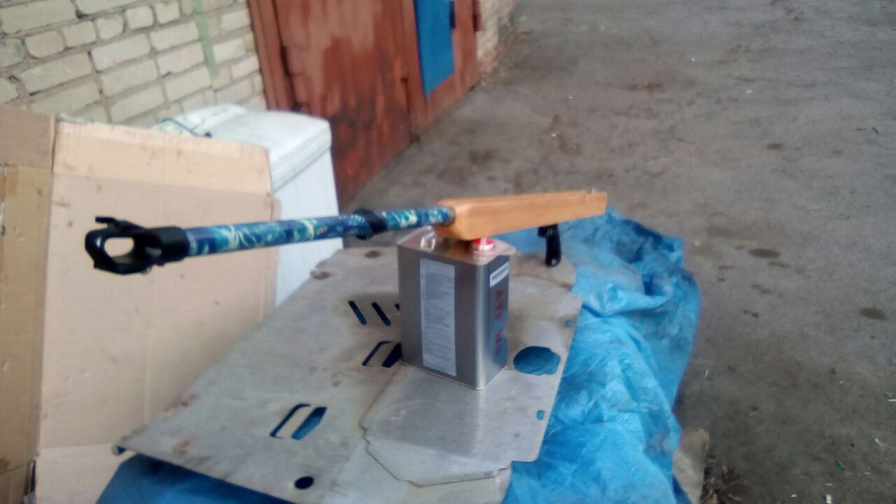

СообщениеДобавлено: 30 апр 2018, 15:59

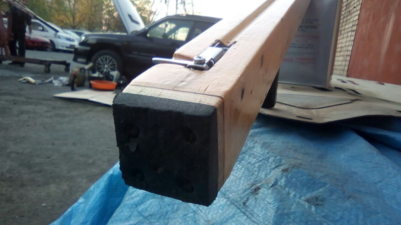

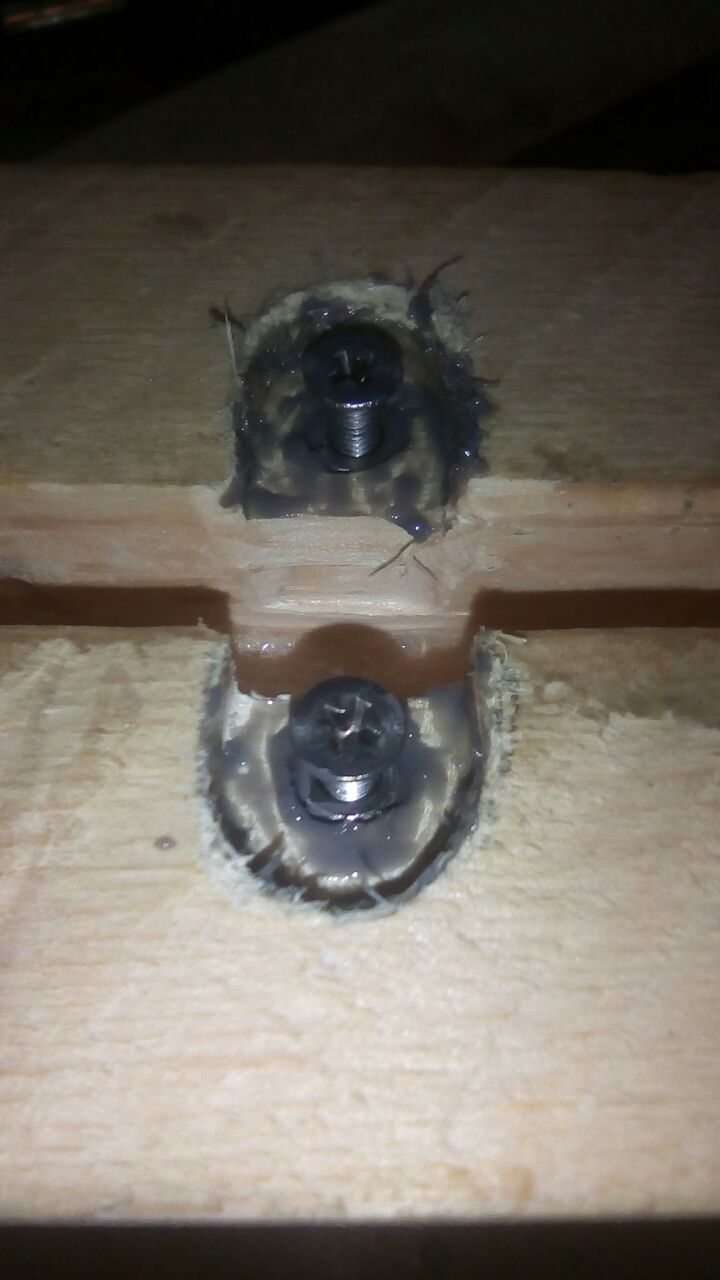

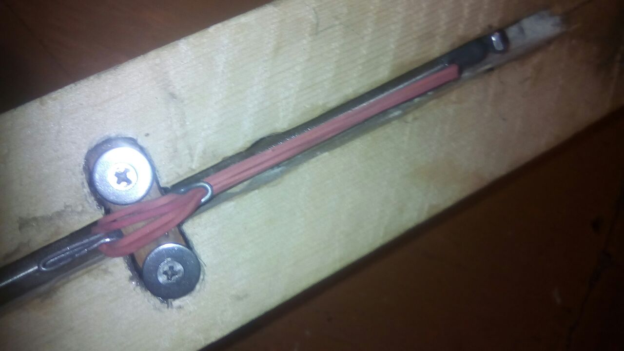

приклеял пятку из тапка
в загашнике пропадали омеровские самоклеющиеся стикеры
обклеял ими трубу
ну для красоты
вынес на улицу, обмазал лаком.
уже потеплело , лак ложится нормально
пока в три слоя
но думаю что еще два три раза обмажу.
жду когда приедет резина.
заказал две по 16, от жадности.

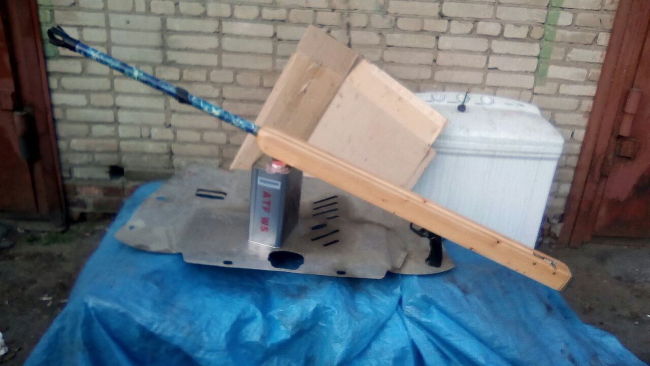

СообщениеДобавлено: 30 апр 2018, 16:01

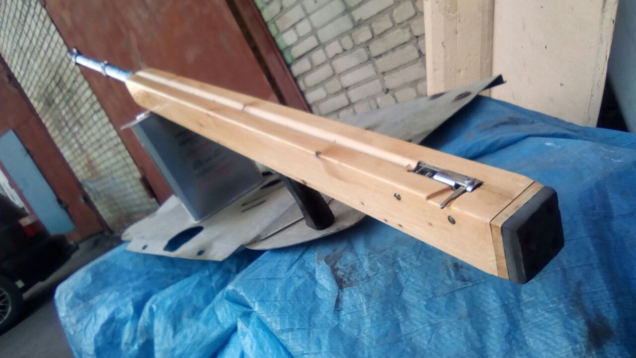

по мелочи чета наверно придется допиливать, балансировать, но это будет в процессе
dd58e579-9a3d-419e-860a-cd80ddc2e3a4.jpg [ 126.66 KIB | Просмотров: 6777 ]
89191a20-7487-420f-835a-095a1d6065dd.jpg [ 130.46 KIB | Просмотров: 6777 ]
0bce42c9-2ce5-4e53-a25c-c8e51331b3d8.jpg [ 129.74 KIB | Просмотров: 6777 ]
