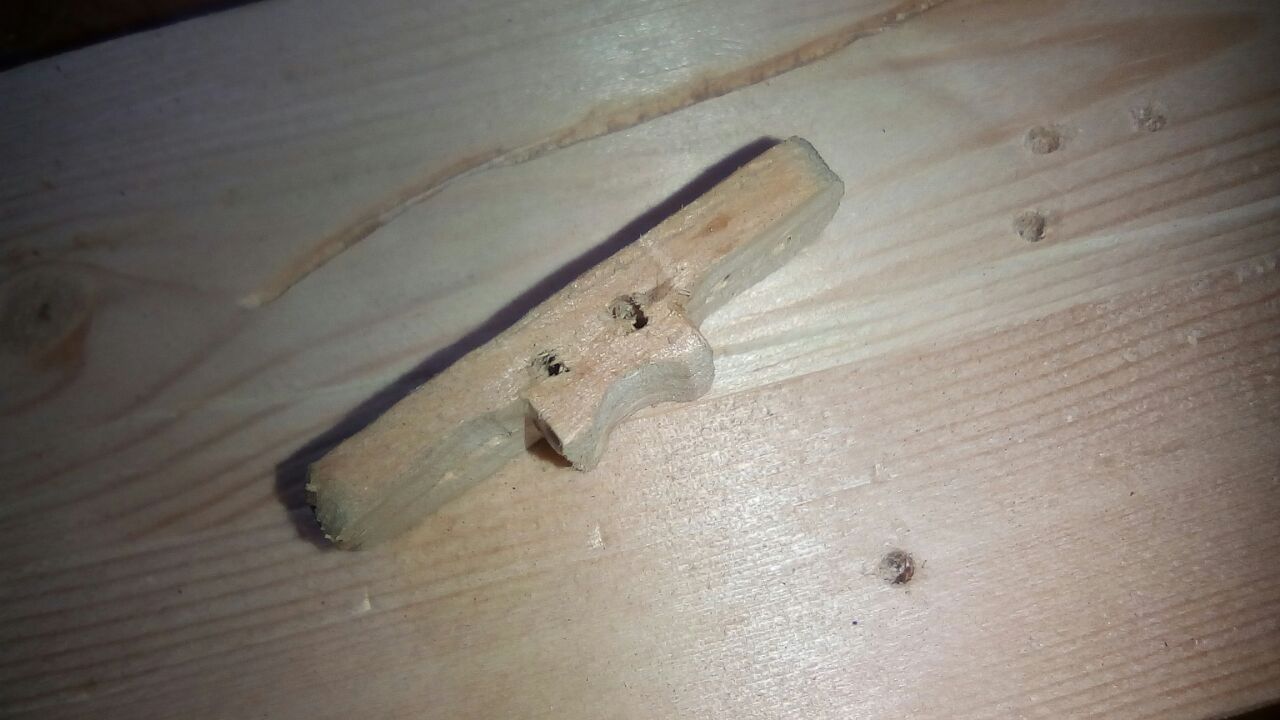

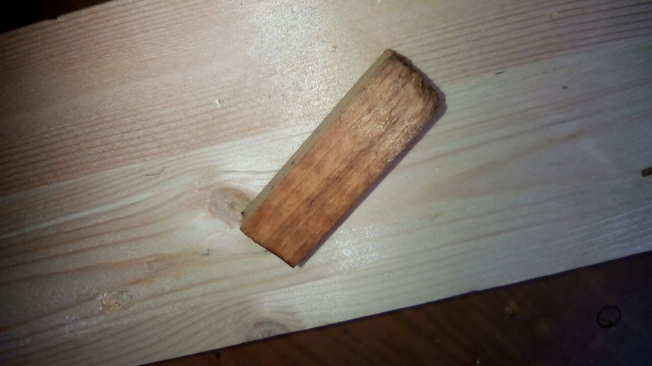

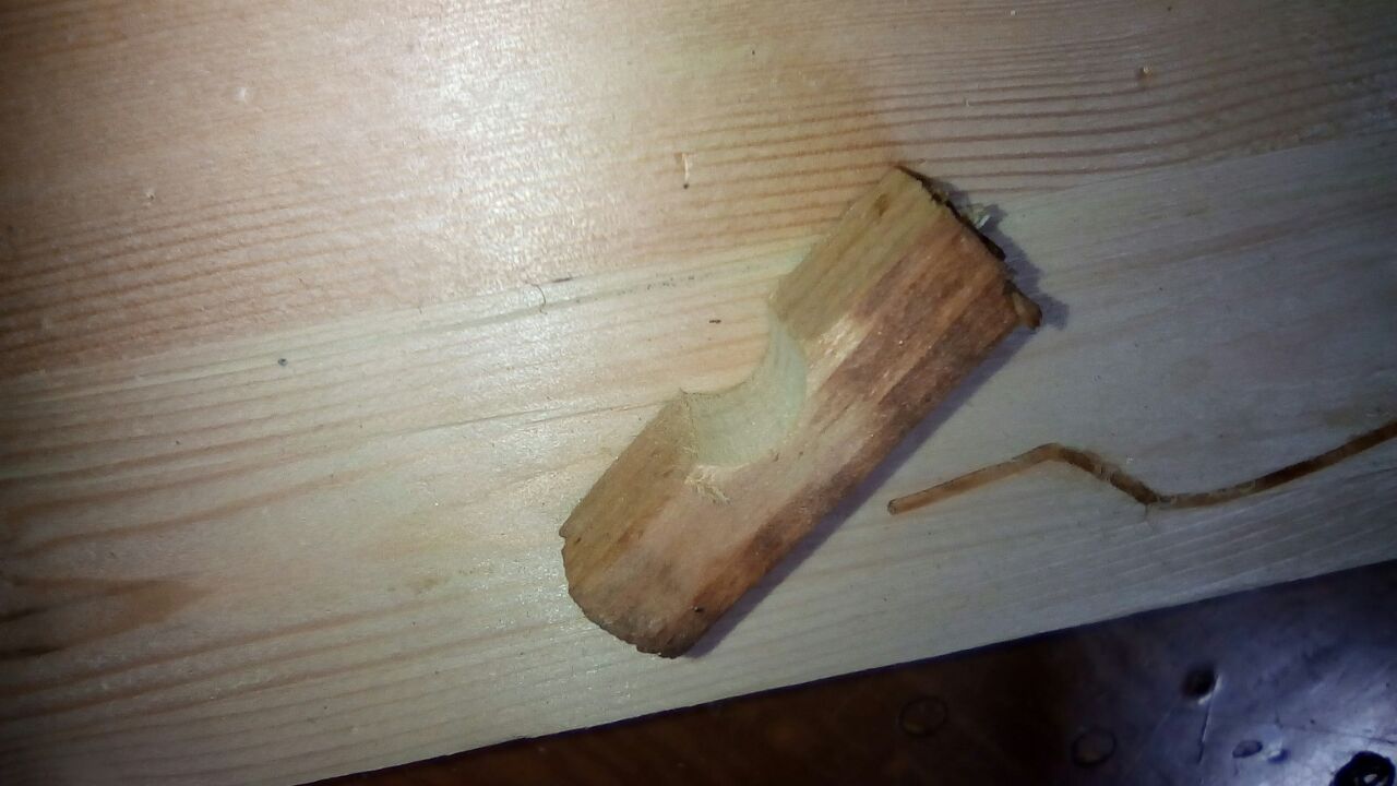

далее берем кусочек чего нибудь, лучше конечно пластика, но пластика под рукой небыло, я взял кусочек деревяшки и выпилил быстренько вот такую деталюшку
a70d86f0-29ae-45e9-8163-3823b890d76c.jpg [ 94.03 KIB | Просмотров: 5781 ]
8195ac11-4509-41bb-b65f-e8e4a82af912.jpg [ 94.97 KIB | Просмотров: 5781 ]
4b3a25ab-4f4c-4b0d-afb7-9fcd7058adc6.jpg [ 97.6 KIB | Просмотров: 5781 ]

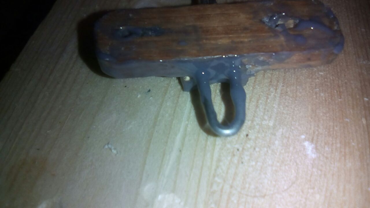

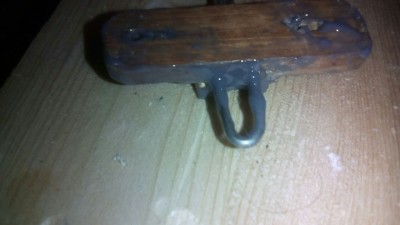

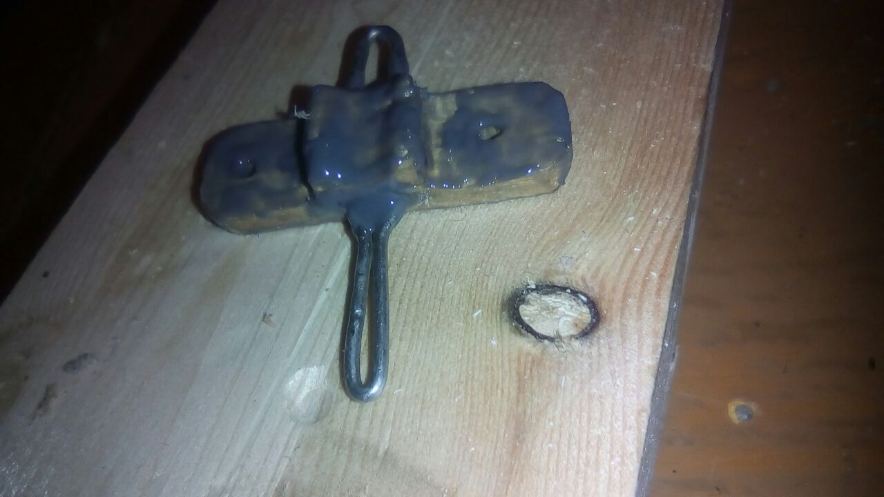

СообщениеДобавлено: 01 апр 2018, 15:03
в эту деталюшку также добавляем проволоки с клеем
пусть пока сохнет
выберем место куда ставить деталюшку
пусть будет тут
f7d3394a-015d-4caa-b9f5-942bbfd96bb5.jpg [ 88.4 KIB | Просмотров: 5781 ]
cf9b61a5-820f-4991-9502-8a04430bdc02.jpg [ 75.43 KIB | Просмотров: 5781 ]
1b784514-4702-4d80-9590-5aed219fb31a.jpg [ 86.16 KIB | Просмотров: 5781 ]

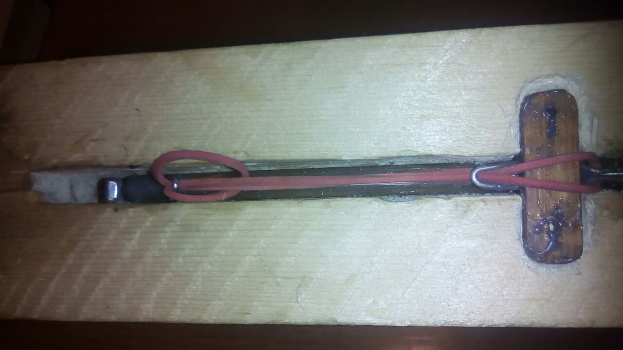

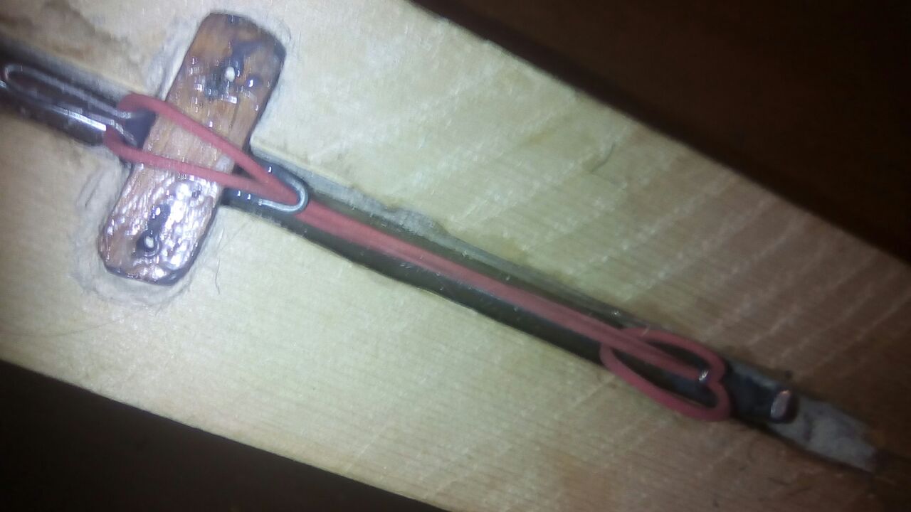

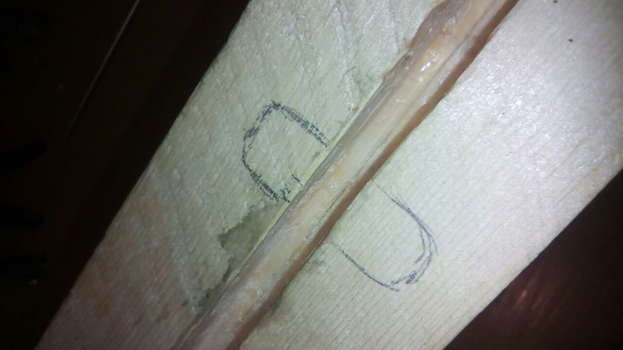

СообщениеДобавлено: 01 апр 2018, 18:38
клей присох чуть,
паз для деталько прокалупал
можно примерить
пружинки у меня нет
есть резинка от денег
резинка будет вместо пружинки
a21e5479-15ff-47cf-9977-b028600ecd34.jpg [ 91.81 KIB | Просмотров: 5765 ]
35596403-7f91-4d7a-be03-61b284ee28ae.jpg [ 76.67 KIB | Просмотров: 5765 ]

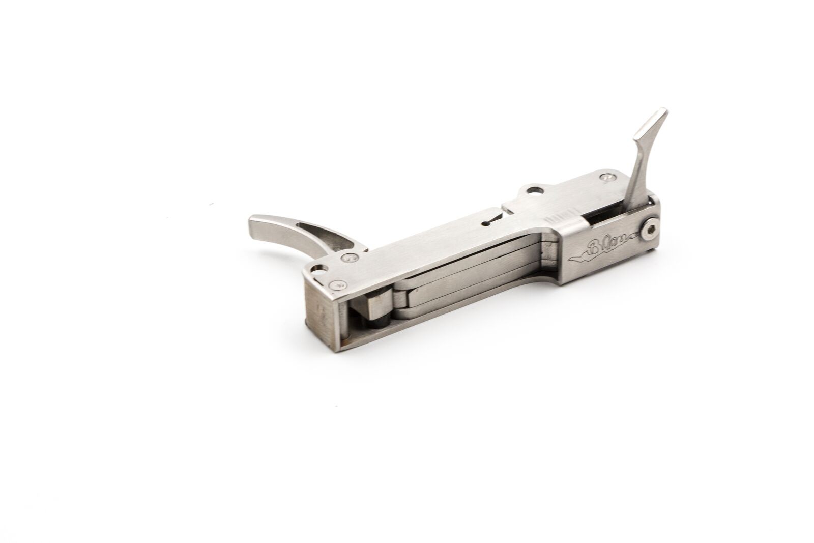

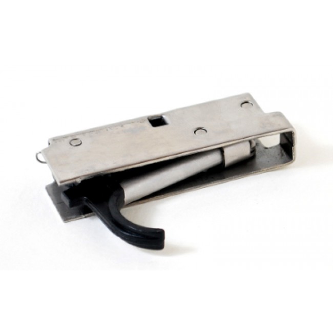

СообщениеДобавлено: 01 апр 2018, 19:07

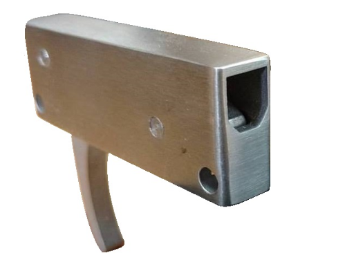

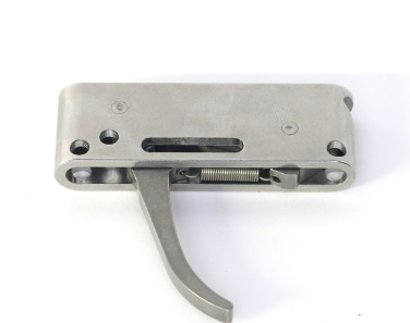

теперь немного о триггерах
по своей сути коробка триггера должна выглядеть вот так
почему именно так и так понятно по фото
bleutec-roller-trigger.jpg [ 60.66 KIB | Просмотров: 5762 ]
243.jpg [ 28.9 KIB | Просмотров: 5762 ]
Opera Снимок_2018-04-02_010205_www.google.ru.png [ 111.77 KIB | Просмотров: 5762 ]
СообщениеДобавлено: 01 апр 2018, 19:10
а вот так уже не то.....
не говоря уже обо всех остальных без передней стенки...
Opera Снимок_2018-04-02_005139_www.google.ru.png [ 86.99 KIB | Просмотров: 5762 ]
СообщениеДобавлено: 01 апр 2018, 19:25
поэтому , в случае появления проблемы, чтобы снять нагрузку со штифтов я не буду придумывать чудо крепкие замазки, а просто поставлю перед триггером пластинку из нержи, это будет намного более осмысленно и эффективно
второй вопрос что собственно эпоксидка ЭДП хрупковата. чтобы этого избежать в смолу вводят пластификаторы и наполнители.
металлопластилин таже эпоксидка, которая уже в своем составе содержит и пластификаторы и наполнители, тобишь ударную нагрузку он вполне возможно вынесет даже лучше просто смолы с опилками.
третий вопрос то что и смола и пластилин прочней дерева. а дерево такими корпусами триггеров и штифтами не разбивается (не слышал про такое), поэтому если деревяхи выдерживают, то пластилин выдержит и подавно, при условии отсутствия изначального люфта, а люфта нет.
ну и четвертый момент, даже если развалится - переделать пять минут.
меня больше напрягает покупать три тяги за три тыщи рублей каждый сезон..... это самый большой минус такого арбалета...
