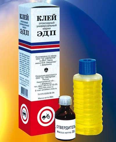

КПД... кпд... Всё больше склоняюсь к мысли, что этот показатель важен при постройке пневматов... переделывать металл потом будет сложно...
То ли дело рогатка... находу, да хоть в конце работы, поправляй как хочешь... для этого достаточно иметь всего лишь пару вещей:
4693_big.jpg [ 37.59 KIB | Просмотров: 5934 ]
medium_IMG_0154.jpg [ 21.24 KIB | Просмотров: 5934 ]
