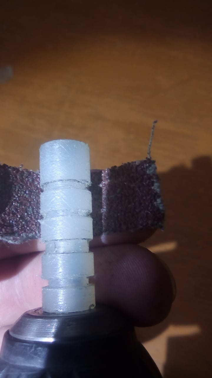

по поводу полировки и шлифовки ствола, во время движения приблуды с наждачкой на больших оборотах , образуется два места с повышенной выработкой. это начало и конец ствола. на одном из форумов мне предложили обойти эту проблему с помощью концевых втулок, чтобы места остановки и обратного хода приходилось на них . что несомненно очень хорошая идея
но к сожалению в домашних условиях такие втулки мне не сделать, если делать у токаря раздувается бютжет... поэтому я беру трубку подлинней и концы потом просто обрезаю
но тут еще важен способ - какими именно движениями и оборотами шуруповерта крутить. алюминий обрабатывается хорошо, поэтому я его шлифую очень малыми оборотами, но много быстрых движений вдоль оси. нужна некоторая сноровка, и по факту после этого достаточно обрезать лишь один край - тот с которого вставляется наждачка.
разумеется шкурки водостойкие и водичка в ствол подливается.
результат полировки и шлифовки чуть позже
 Заголовок сообщения: Re: как я собирал пневмат из запчастей
СообщениеДобавлено: 10 июл 2020, 22:15

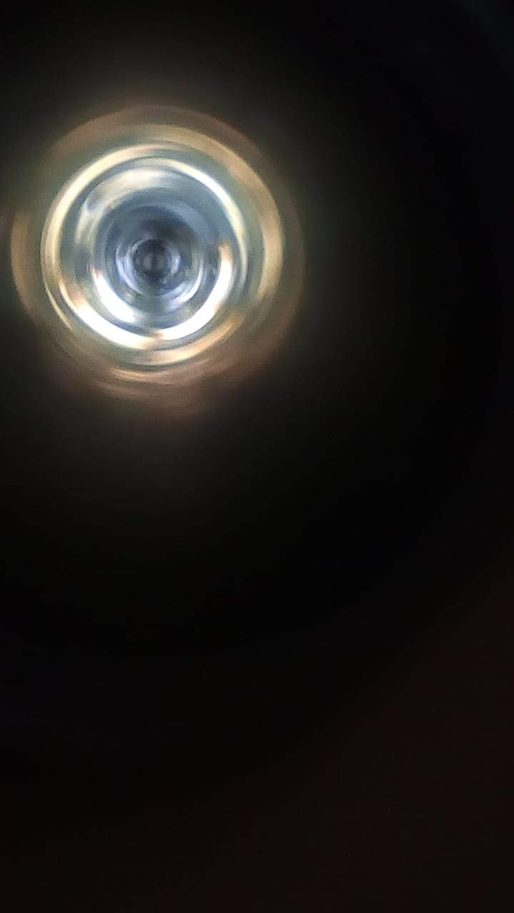

ствол отшлифовал , остановился пока на 800ке, вроде и так нормально,
за качество фото извиняйте, старался как мог, лучше не получается сфотать..

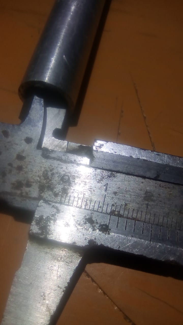

итак исходный размер трубы 12 мм
надо бы как то ее растянуть попробовать
й.jpg [ 73.21 KIB | Просмотров: 18672 ]

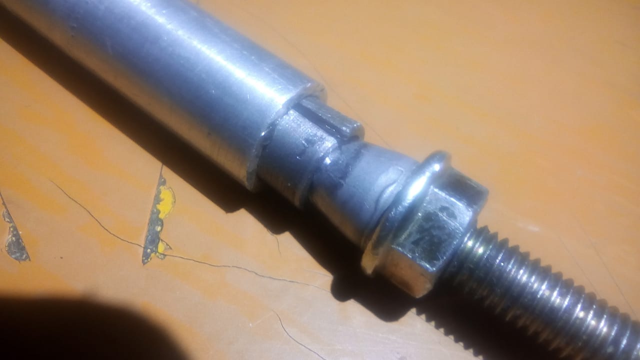

нашел дома анкеры и кусок трубы
от анкеров просверлил и отпилил конусы
от трубки отпилил кусочки чтобы получились сухарики
по задумке конусы со смазкой сжимают сухари и распирают люминь в стороны
гг.jpg [ 44.42 KIB | Просмотров: 18672 ]

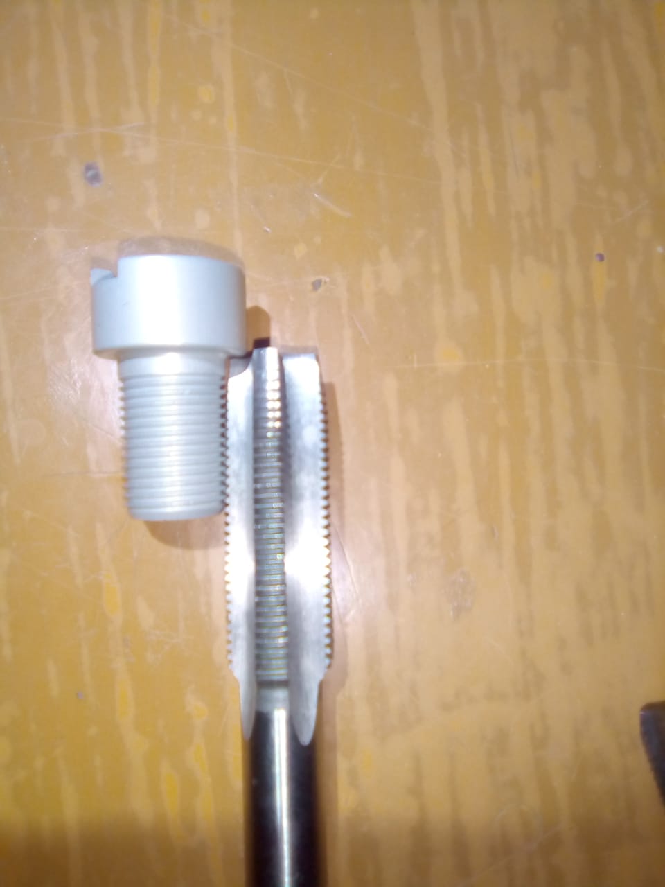

растянул обрезок на 0.8 мм
то что надо.
жду клапан...

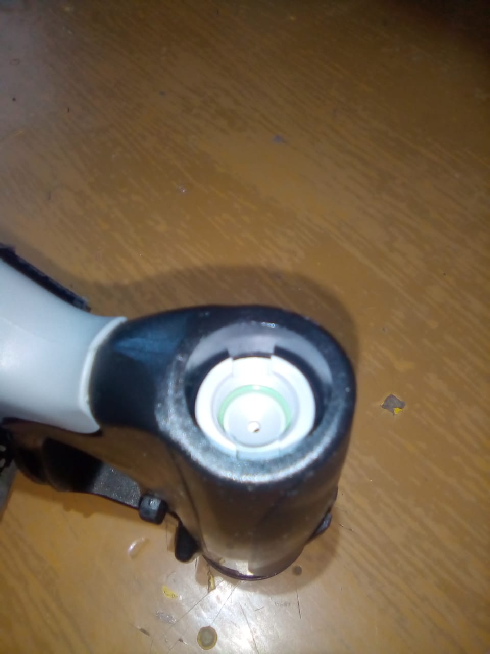

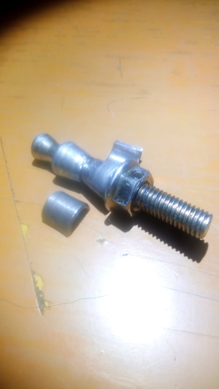

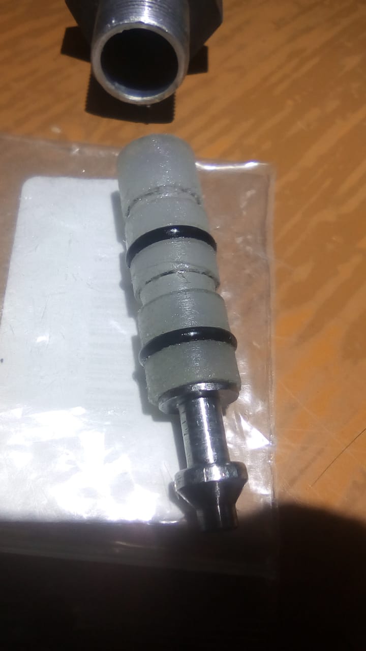

купил колечки 12.8.2 и проточил канавки поршня. плюс 200р к бютжету и того 4200р
посадка колец получилась +0.3 к диаметру ствола. сама получилась...
диаметр поршня тоже получился сам -0.4 от диаметра ствола
по прежнему жду клапан.. СДЭК...............

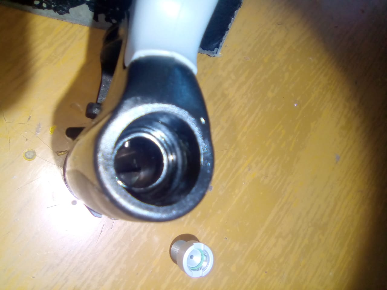

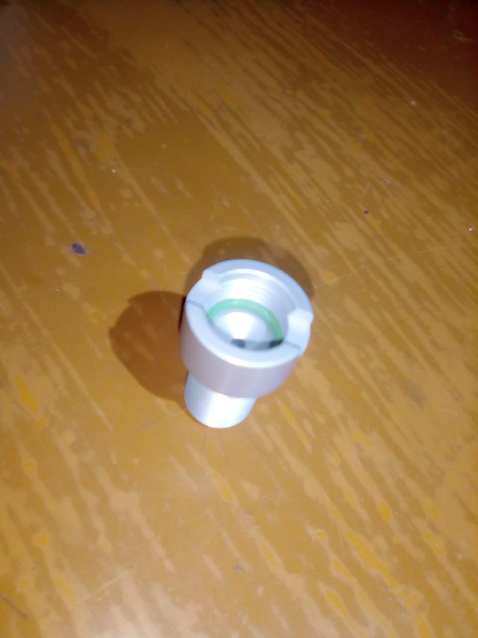

приехал наконец то клапан...
удачно то что он входит в ручку и не придется его обтачивать

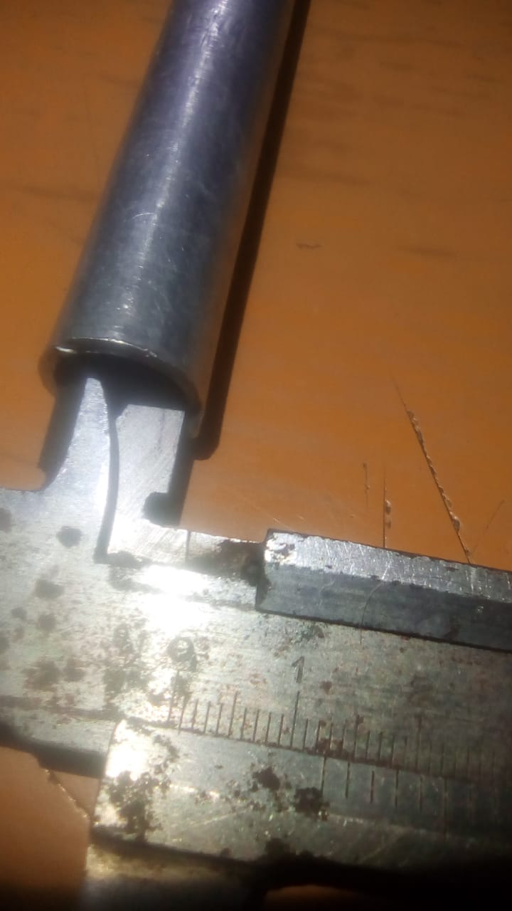

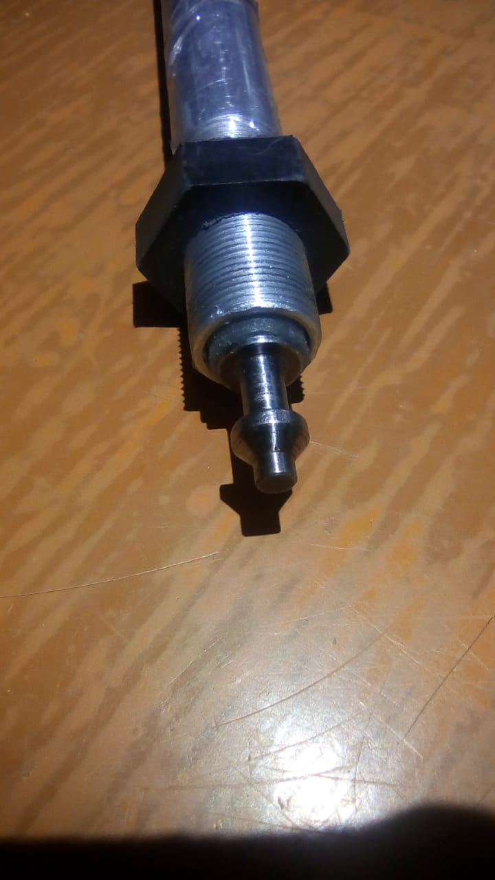

теперь по резьбе клапана она 14 х 1.25
это значит что согласно таблице растягивать трубу придется примерно до 12.8 мм. а вот если бы пришлось сверлить, тогда сверло нужно было бы брать 12.6мм
мечик купил за сто рублей. итого бютжет 4300р
