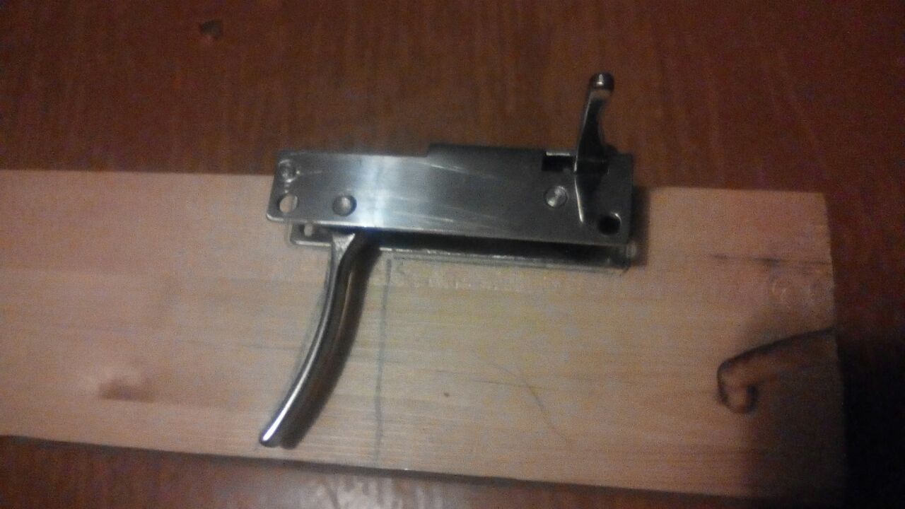

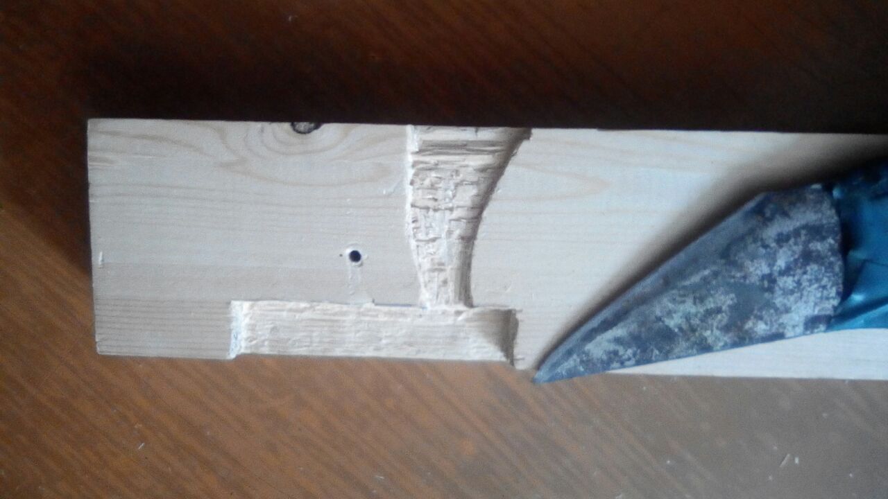

СообщениеДобавлено: 06 мар 2018, 13:45
продолжаем в том же духе
какое ружье без триггера?
берем триггер и отмечаем его положение карандашом.
потом вспоминаем что у нас еще будет направляйка и отмечаем нижнюю ганицу пониже, даже чуть с запасом в низ. потом легко будет ловить высоту.
далее по старой схеме - засверливаем углы . нож в руки, потому что стамеску лень искать и вперед колупать.

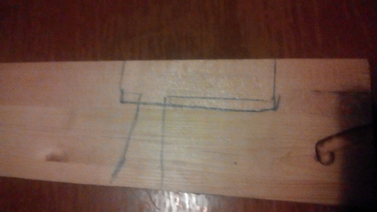

СообщениеДобавлено: 06 мар 2018, 13:48
вот че получается

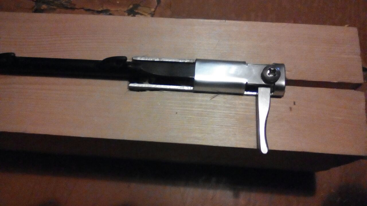

СообщениеДобавлено: 06 мар 2018, 13:53
берем вторую половинку, соединяем с первой на штифты - про них писал выше - по первой выборке обводим контур второй и делаем выборку на второй половине.
потом соединяем вместе и примеряем триггер.. как то так получается, ну ниче потом подправим и вырежем место под линьсброс
дырки под штифты триггера пока не сверлим.
