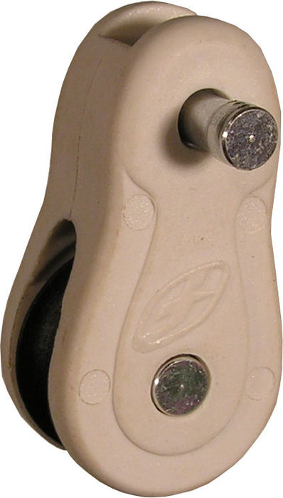

Нашёл! наконец это фото... не скайсёрфинг, а кайтсёрфинг:
974069_367x645.jpg [ 29.05 KIB | Просмотров: 7701 ]
http://www.one-proshop.com/en/kitesurf- ... -1361.html
прочный и очень лёгкий в отличии от металлических...

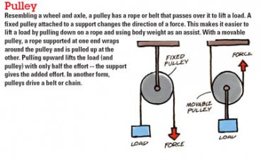

Так вот, всё в этой схеме вертится *BYE* вокруг этой детали.
С её помощью резина у головы может быть и должна быть намного мощнее.
pulley_367x225.jpg [ 20.64 KIB | Просмотров: 7701 ]
Как это достигается - двумя одинаковыми тяжами или одной мощной, имеет значение только с точки зрения гидродинамики, чтобы было меньшее сопротивление воде.
Короткая - потому,что "Кентавр" хоть и совмещает в себе две системы, он всё-таки инвертор, чем... чем... лошадь... *PARDON*
1.Этот подвижный блок позволяет с меньшим усилием растянуть мощную резину.
2.Это даёт мощный импульс простому инвертору.
3.В конце выстрела ничего не провисает.
4.И даже, как оказалось, может быть, можно обойтись без дужек (хотя на схеме с "огрызком" этого делать нельзя).
5.Достигаются все плюсы инвертора.
6. Устраняются минусы инвертора.
7. И самый мощный плюс "Кентавра" - не надо для всего этого ничего ковырять, пилить, искать роллерную голову и пр.
Нужна всего лишь пара подвижных роликов! и любой... любая лошадь превратится в красавца кентавра... *HI*

:D «…Первый междупланетный шахматный турнир между командами Васюков и Большой медведицы закончится убедительной Победой васюкинцев!! Ура, товарищи!!»
Нельзя в подвижный блок, которому хоть и несколько тысяч лет, верить как в Святой Грааль (ну, в смысле, верить можно, но нельзя надеяться на практические результаты, противоречащие простой механике).
В схеме «Кентавра» связка тяжей у головы, мало того, что закрывает обзор (но не отдает энергию гарпуну, как в обычном 2-3 тяговом арбалете-классике), а используется лишь для частичного повышения скорости шнура зарядки в первые мгновения при выстреле. Причем эффективность такой схемы значительно хуже, чем у инвертного роллера с подвижными полиспастами, а РАБОТА на её разгонной длине (и дальность полета гарпуна) будет меньше, чем у обычного арбалета с такой длиной палки и общей массой тяг. Имхо.
TAYGA, проверьте образец в воде на выстрел и опишите результаты, плиз.
