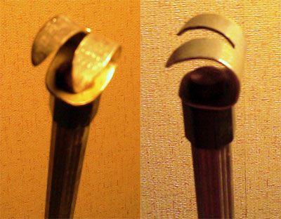

Уважаемый Михаил, Александр. - не могли бы вы сделать фото детальней(конкретно интерисует как устроена часть которой фиксировать надо) этой самой чудо палочки выручалочки.
и еще вопрос - как быть с гарпунами разного диаметра? Т..е. я так понимаю она универсальна? - или заточена под определенный гарпун?
заранее спасибо

Сорри за качество снимка. Нормального фотоаппарата нет под рукой...
d.jpg [ 37.39 KIB | Просмотров: 8650 ]
На фото моя доставалка. Она не идеальна, но принцип понятен, я надеюсь. Заостренные концы нужно сделать чуть длиннее.
Диаметр пропила на доставалке ясное дело должен соответствовать самой узкой части проточки под триггер на хвостовике вашего гарпуна.

все - теперь все ясно! - большущие вам спасибо.! )
