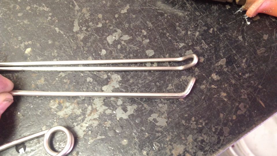

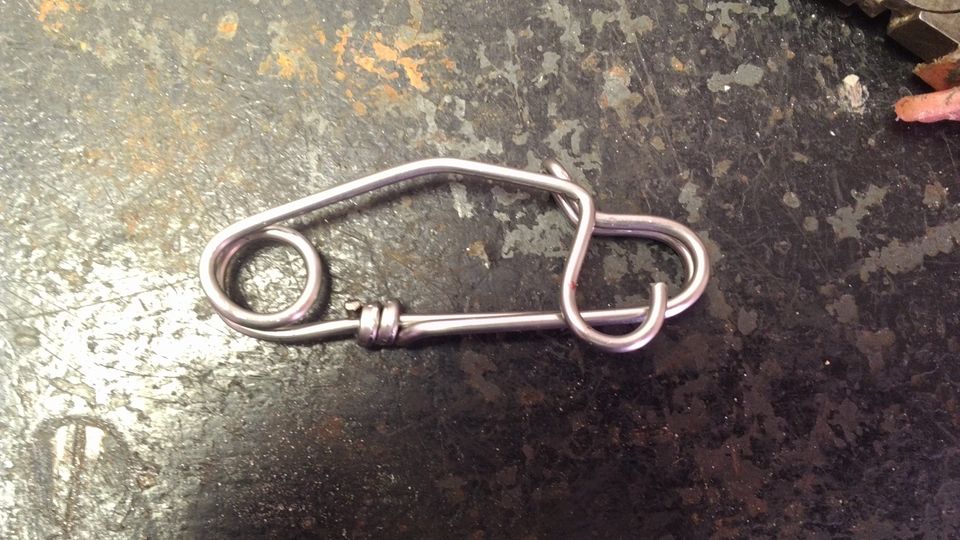

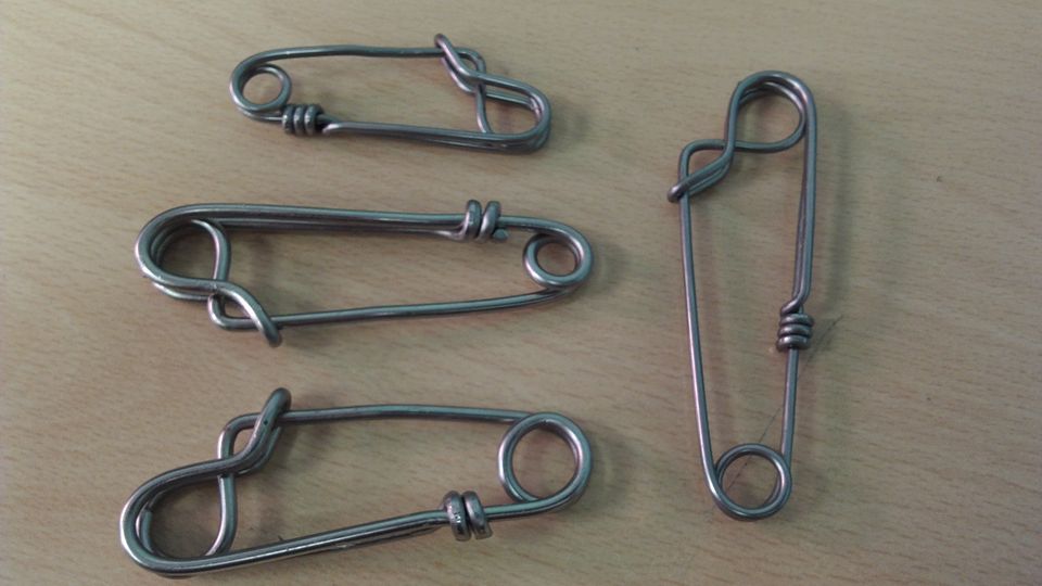

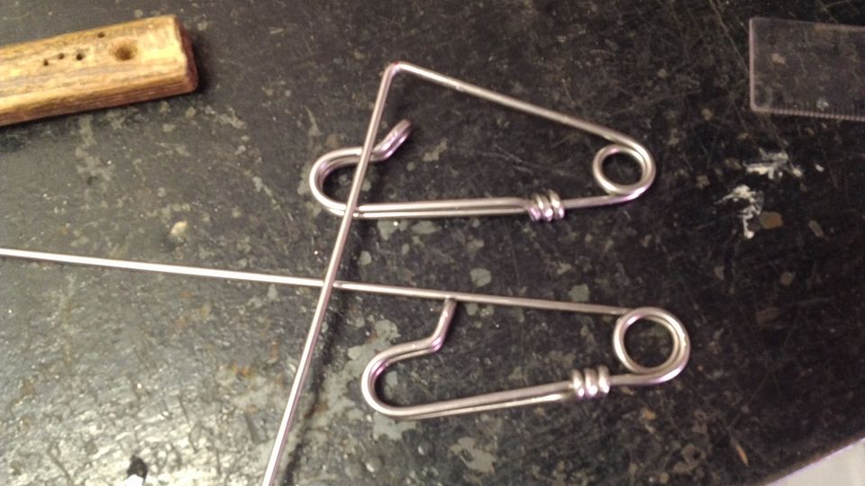

На мой взгляд это самые удобные и надёжные карабины, использую их практически везде.
Основной материал - сварочная проволока 3 мм, нержавейка. Она продаётся на развес практически во всех сварных магазинах.
Более тонкую проволоку использую для маленьких карабинов.
Буй прикреплён к линю карабином из 4 мм проволоки, но это избыточная толщина.
Комментарий к файлу: Проволока сгибается примерно в 15 см от конца

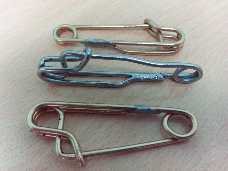

Комментарий к файлу: Карабины около 7-8 см из 3 мм проволоки
3.jpg [ 81.78 KIB | Просмотров: 11558 ]

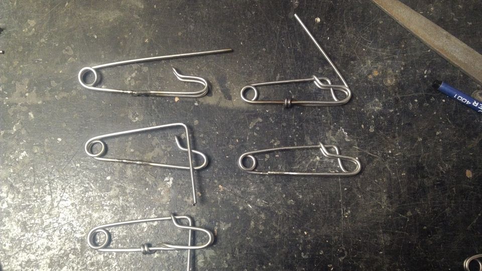

Комментарий к файлу: Небольшие карабинчики около 5 см длиной
1.jpg [ 104.39 KIB | Просмотров: 11558 ]

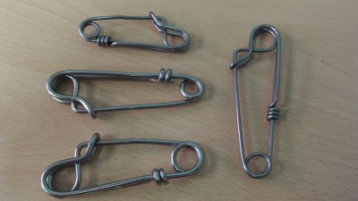

Продолжение

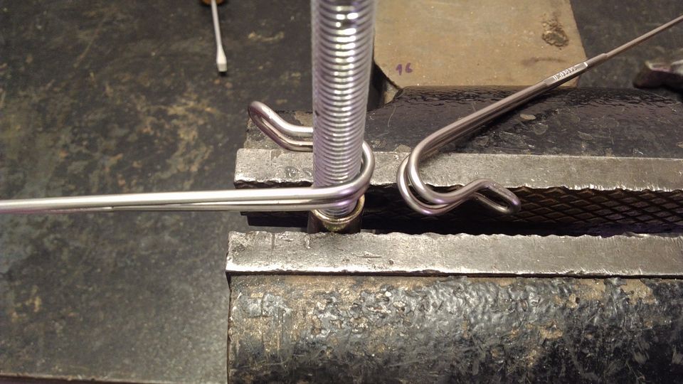

8.jpg [ 118.27 KIB | Просмотров: 11555 ]
Комментарий к файлу: Защёлка выгибается плоскогубцами и просовывается в карабин, после выгибается
9.jpg [ 154.9 KIB | Просмотров: 11555 ]

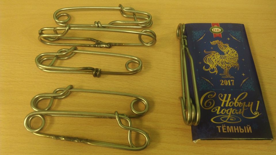

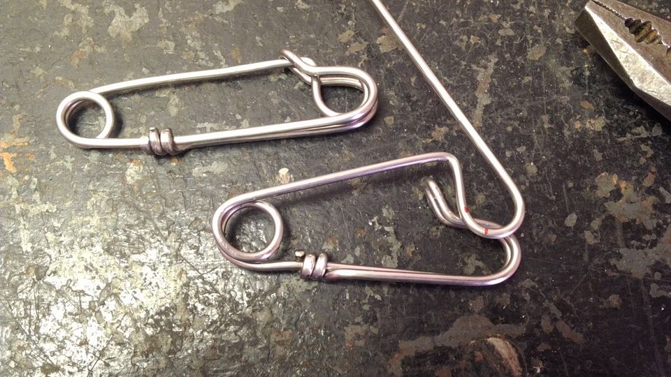

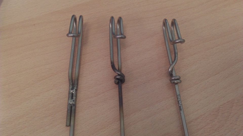

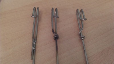

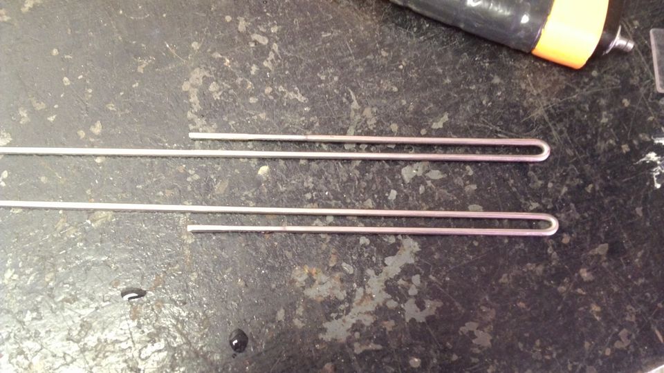

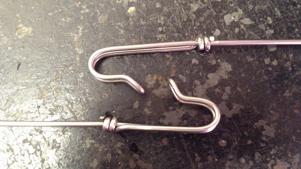

Небольшое дополнение - вместо дорогих сварочных электродов теперь я покупаю немагнитную нержавейку на металлобазах
IMG_20161230_154213.jpg [ 92.84 KIB | Просмотров: 10421 ]
Комментарий к файлу: немного изменил технологию изготовления
IMG_20161230_151100.jpg [ 146.62 KIB | Просмотров: 10421 ]
Комментарий к файлу: Слева прихватил электросваркой, по центру гнул с нагревом, справа менее аккуратно без нагрева
