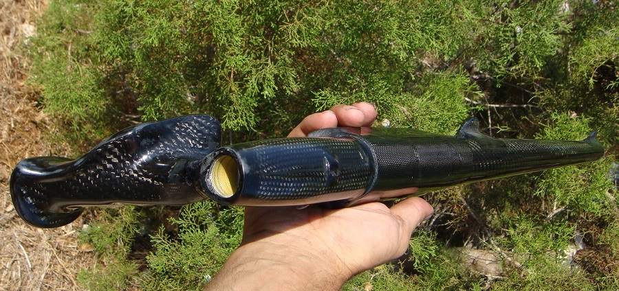

Не давала покоя мысль о том, что кто нибудь из будущих владельцев уронит ружье на камни, ударит обо что нибудь.... Карбон красив но хрупок, зараза... Арамид стал нашим ответом Чимберлену! Сделал "слоеный пирог" карбон+ арамид. Превый же рессивер сделаный по такой технологии, имея стенку 1.8мм, выдержал давление 100кг!!! При давлении 120кг разорвало 5мм шпильку стягивающую пробки, затыкающие концы. Бабах был впечатляющий! Рессивер остался цел! Этап 2 вселил уверенность, что продавать это изделие и спать спокойно будет можно :)
Вес 90см композитного рессивера составляет +/-100гр. Пока рессивер был просто конической палкой, не имеющей рожка и линеукладчика:
https://fotki.yandex.ru/next/users/ubl- ... iew/972147
https://fotki.yandex.ru/next/users/ubl- ... iew/972146

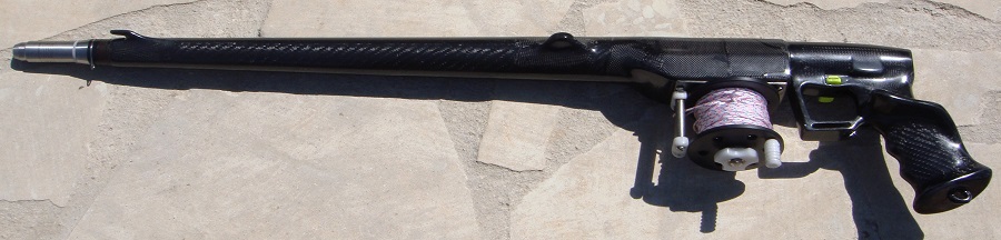

Третьим этапом решил сделать на рессивере стационарный рожок и линеукладчик, чтобы укладка линя была вдоль рессивера в его гидродинамической тени, а также площадку с инсертами под катушку с плоским ложементом:
https://fotki.yandex.ru/next/users/ubl- ... iew/972142
замахнуться и на полностью карбоновое ружье с ортопедической рукояткой. За прототип была взята рукоятка от TEMPEST, правда сразу же было расширено на 7мм ограждение курка для варежки. Получилась вот такая цацка:
https://fotki.yandex.ru/next/users/ubl- ... iew/972139
https://fotki.yandex.ru/next/users/ubl- ... iew/972138
https://fotki.yandex.ru/next/users/ubl- ... iew/972129
https://fotki.yandex.ru/next/users/ubl- ... iew/972128
https://fotki.yandex.ru/next/users/ubl- ... iew/972127
https://fotki.yandex.ru/next/users/ubl- ... iew/972132
https://fotki.yandex.ru/next/users/ubl- ... iew/972130
https://fotki.yandex.ru/next/users/ubl- ... iew/972131
вес карбоново - арамидного скелета - 220гр.
так это стреляет:
https://www.youtube.com/watch?v=7Tqq-6EYqfE

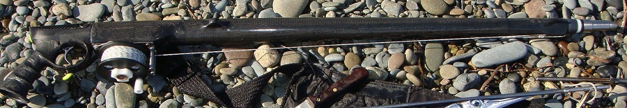

На рессивере сразу же формуется линезацеп и линеукладчик. Укладка линя вдоль рессивера очень важна. В длине от 80см и более парусность линя при развороте ружья очень мешает. Ложемент катушки, шпилька и проушина для укладки линя - титан, слайдер в проушине - нерж., шпуля - ацеталь.
https://fotki.yandex.ru/next/users/ubl- ... iew/972159
Если рессивер делается со специальной площадкой и инсертами для катушки, то ложемент катушки плоский.
Этот класс ружей в длине 90 -110см востребован любителями охоты над рифами где стрелять приходится по мелкой шустрой рыбе с дистанции 4-5м (просто аналог СВД прицельной стрельбе), а также на крупного пелагика. Дистанция уверенного поражения гарпуном диаметром 7.5мм - до 8м включительно. При пелагической охоте часто используют либо BrеakЕnd - систему привязки линя к бую (буям или даже динамическим водным парашютам) или используют дополнительную напоясную катушку с длиной линя не менее 30м. Дело в том что даже 10кг тунец запросто в первом рывке (если только не перебить хребет у головы, что не просто) может выхватить ружье из руки охотника, а если пытаться удержать такую рыбу, то есть опасность что стрелка затянет под воду. Я решил оснастить катушки для таких ружей специальным откидным ухом.
https://fotki.yandex.ru/next/users/ubl- ... iew/972140
https://www.youtube.com/watch?v=48C7uVRNIyg
Эта конструкция полностью снимает нагрузку с элементов ружья и переводит ее на ложемент катушки. А там уж листовой титан справится.
