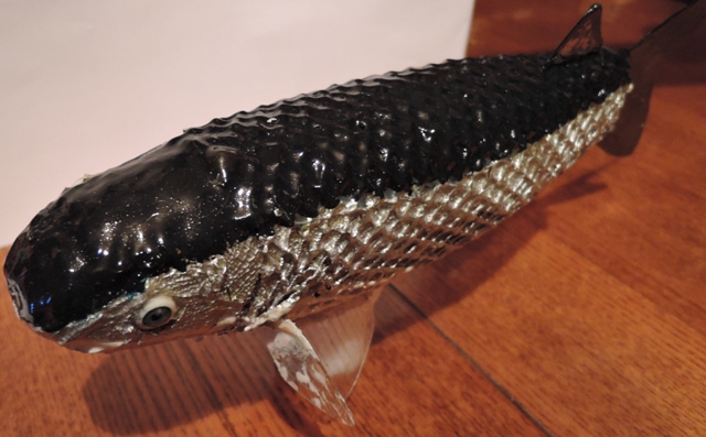

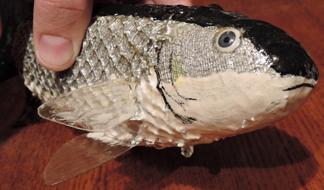

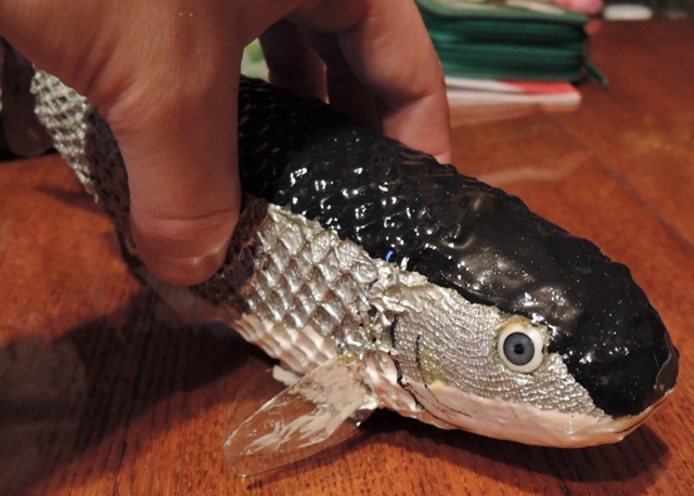

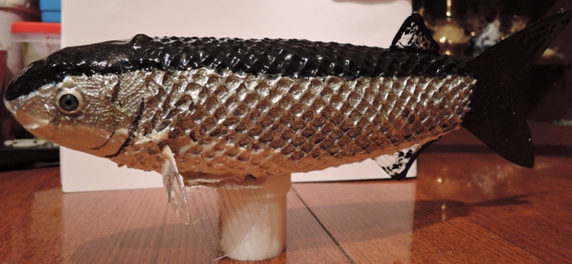

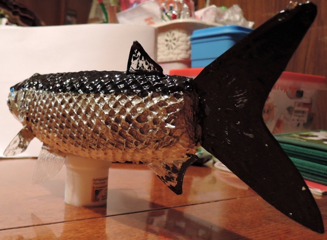

Всем подвохам привет!
Как говорят люди - готовь сани летом, а телегу зимой. Хочу показать что я сделал:
DSCN0398.JPG [ 116.34 KIB | Просмотров: 6777 ]
DSCN0399.JPG [ 125.29 KIB | Просмотров: 6777 ]
DSCN0400.JPG [ 134.42 KIB | Просмотров: 6777 ]

Надо было пенопласт обработать перед покраской. Хотя бы ПВА.

DSCN0405.JPG [ 145.98 KIB | Просмотров: 6772 ]
По материалам - все взято с подручных средств из гаража. А если что-то не хватала, то из соседнего гаража, с разрешения хозяина :-D . По времени, если делать каждый день, то можно управится за неделю легко *OK* , и то что бы засохла краска, лак.
Благодарю Андрюху (Вавила) за предоставление идеи. *THUMBS UP*
Есть конечно недочеты, которые сейчас хорошо видны, но в целом я доволен, т.к. до этого, я охотился с такой
Обрабатывал. Но не помогло, по причине использования обычного бинта. На будущее нужно брать спецткань для работы с эпоксидкой. Она менее пористая + ПВА = эффект гладкий, не рыхлый будет

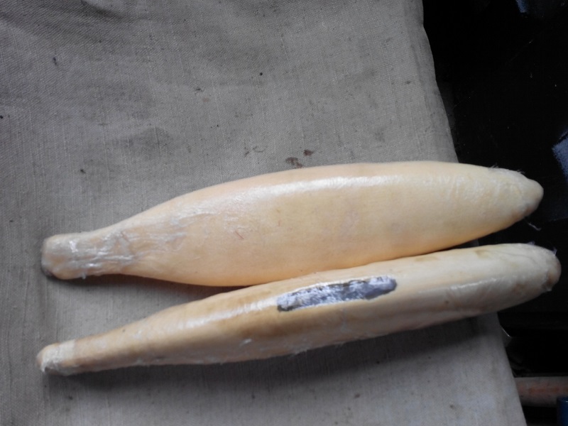

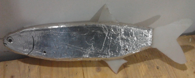

Всем Привет! Ну если я Олежку вдохновил то надеюсь мож еще кого вдохновлю или подскажу идею дурехи.
Сам способ был подсмотрен на укр-подвохе уже давно, но только в этом году собрался и сделал *HI*
2015314144152.jpg [ 211.52 KIB | Просмотров: 6693 ]
2015405143156.jpg [ 200.4 KIB | Просмотров: 6693 ]
2015405162523.jpg [ 200.37 KIB | Просмотров: 6693 ]

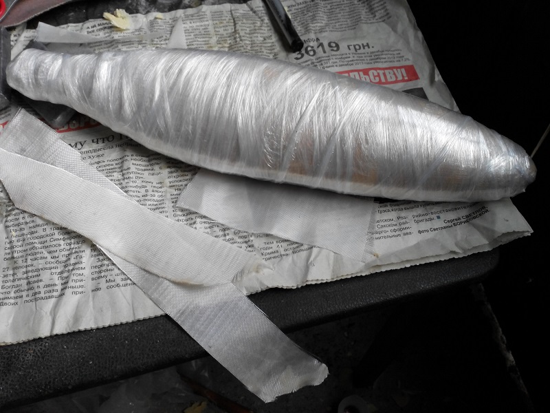

Внутри стеклоткань с эпоксидкой, с верху пленка для продуктов чтоб плотнее прижать ткань.

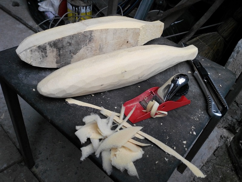

2015406174614.jpg [ 152.27 KIB | Просмотров: 6530 ]
Ну и не забыть грузики вставить перед оклейкой стеклотканью

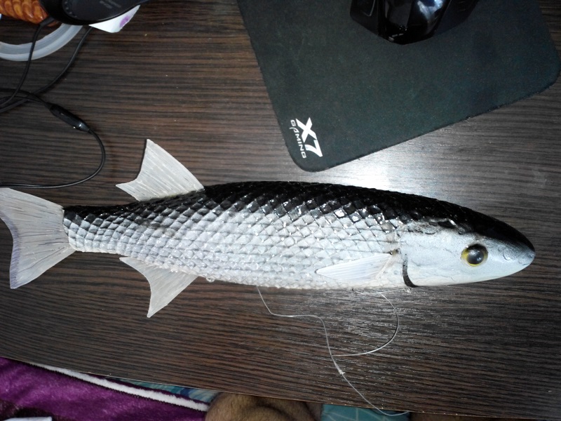

2015419185454.jpg [ 236.51 KIB | Просмотров: 6522 ]
2015622172143.jpg [ 228.11 KIB | Просмотров: 6522 ]
Вот готовая боевая подруга *KISSING*
2015709152909.jpg [ 275.95 KIB | Просмотров: 6522 ]
Ну и помощница в деле, она с верху *THUMBS UP*
