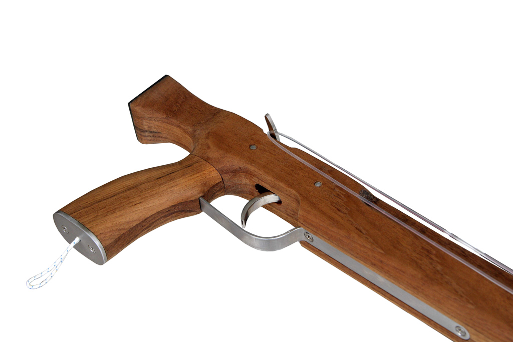

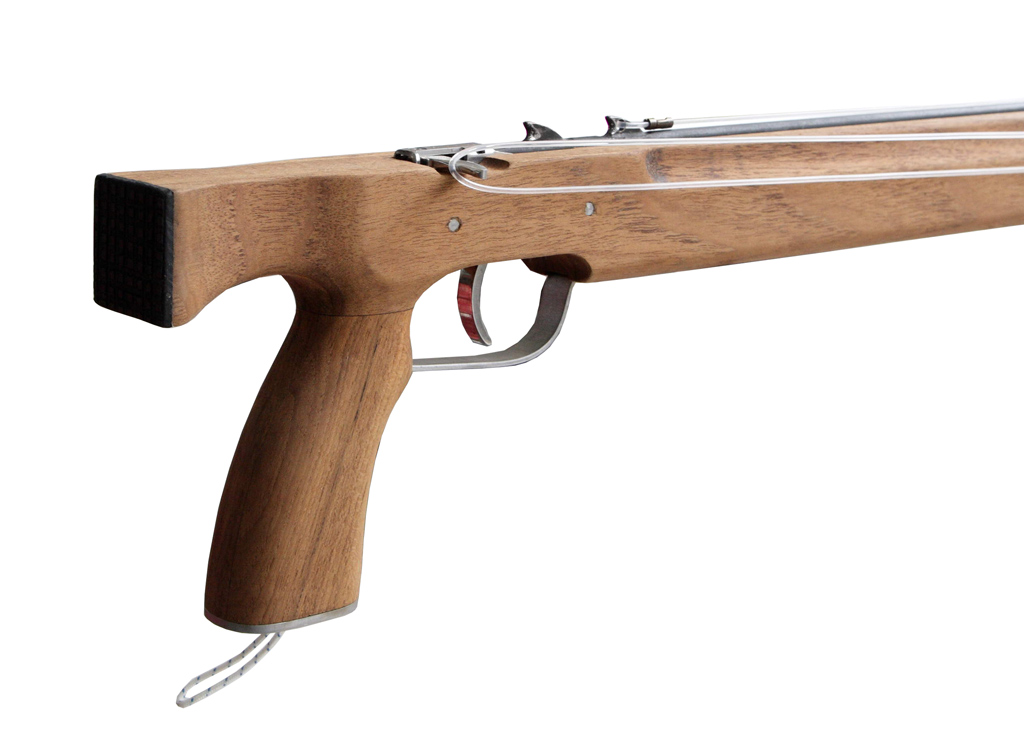

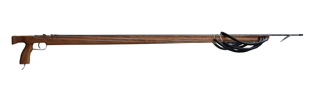

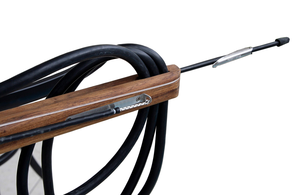

Закончили серию тиковых ружей, специально укомплектованных для океанской охоты на крупную рыбу. Поставили очень мощный американский реверсивный триггер Speardiver, способный выдержать нагрузку до 600 кг. Одноименный гарпун 7.5 мм из очень крепкой стали со специальным антикорозийным покрытием. Я так понимаю, что это от Роб Алена. Установили 3 пары тяжей по 14мм фирмы Prime line. Вообщем получилось не плохо, выкладываю на обсуждение.

Закончили серию тиковых ружей, специально укомплектованных для океанской охоты на крупную рыбу. ...Гарпун 7.5 мм. Установили 3 пары тяжей по 14мм фирмы Prime line. Вообщем получилось не плохо, выкладываю на обсуждение.
Только одно замечание:
Если гарпун имеет мидель как у робалленовского гарпуна 7,5 мм и массу более 400 грамм, то трех колец по 14 мм будет явно мало.
Думаю, что у тебя, на этих ружьях масса гарпуна никак не меньше 500 грамм. Потребуются три кольца по 16 мм, а не по 14 мм. Сам убедишься ;)
P.S. И еще одно, вдогонку. Сразу не разглядел:
Отверстие для тяг в голове должно иметь прорезь, чтобы их легко можно было вставлять не развязывая зацеп. Это очень удобно.
P.P.S. Ну и еще. Гарпун нужен или с 2 флажками, или со слипом. Иначе - никак.
В остальном - все правильно, ИМХО. Поскольку пользуюсь подобным аггрегатом - замечания и оценка на основе личного опыта.
Последний раз редактировалось Доктор Лектер 01 дек 2013, 00:32, всего редактировалось 2 раз(а).

1. Ручку надо распологать выше(дерево над ручкой надо выбирать) чтобы выемка между большим и указательным пальцем распологалась на линии симметрии ствола - это снижает отдачу и подброс головы.
2. Обвод курка должен подходить к рукоятке не под прямым, а под острым углом - это даёт место для среднего пальца и не травмирует его отдачей.
3. Тяги лучше распологать не в общем овальном отверстии, а каждую в своём - таким образом они друг другу не мешают и при выстреле и при вставке тяг.
4. Баррель к голове лучше сужать - легче интуитивное прицеливание.
Yours Truly - Alex
СообщениеДобавлено: 01 дек 2013, 01:11
1. Если ручку поднять выше, то указательный палец будет смотреть под углом вниз, по моему мнению это не гуд. То о чем вы говорите, приемлимо при другом спусковом механизме.
2. Тестировали в океане, пока пальцы целы.
3. Спорный вопрос, возьмем на заметку.
4. Уже заузили.

Мы тестили 140 агрегат с похожим гарпуном и 3мя, 14 тягами. Полет нормальный, мощности для разгона достаточно, отдачи почти нет!
Это базовый вариант, для тех кто хочет чего то своего, нет проблем укомплектуем хоть чем!!!
Все равно, спасибо за комментарии.
