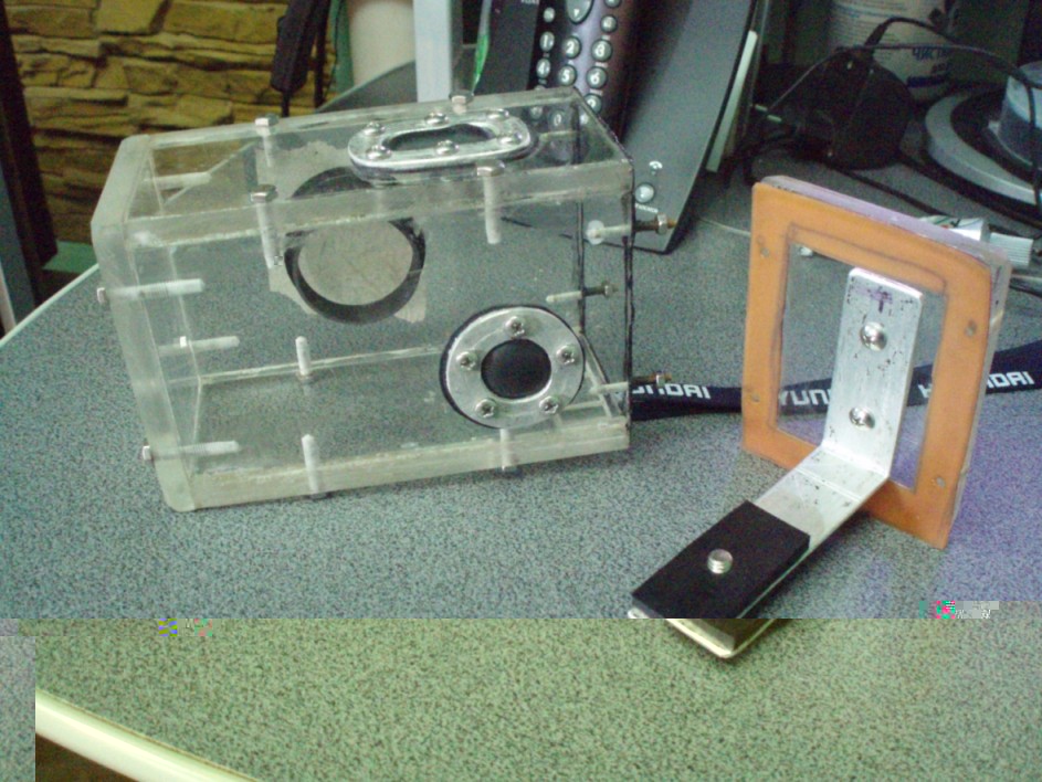

Вся проблема с видео - в отсутствии в продаже доступных по цене и приемлемых по размеру боксов для видеокамеры. То есть вариант один - делать самому. Я вот себе сделал, но он оказался тяжеловат. Сейчас вот подумываю сделать новый их оргстекла. Но в идеале было бы найти кусок цельный пластика, и в нем фрезой выбрать паз для камеры. Вот только где взять такой кусок?
Привет всем,Александр один из вариантов это можно склеить дихлорэтаном оргстекло под пресом и не жалеть дихлорэтан.а себе клеил бокс под фотик с оргстекла толщиной 8мм,и скрутил нержавеющими болтами держит нормально

вот мой бокс под фотик
Комментарий к файлу: бокс
P4130044.JPG [ 186.83 KIB | Просмотров: 9025 ]

Про рамку оранж. расскажешь?!?
