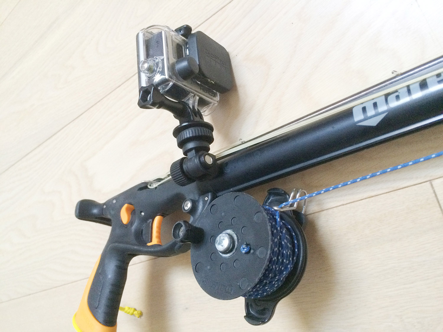

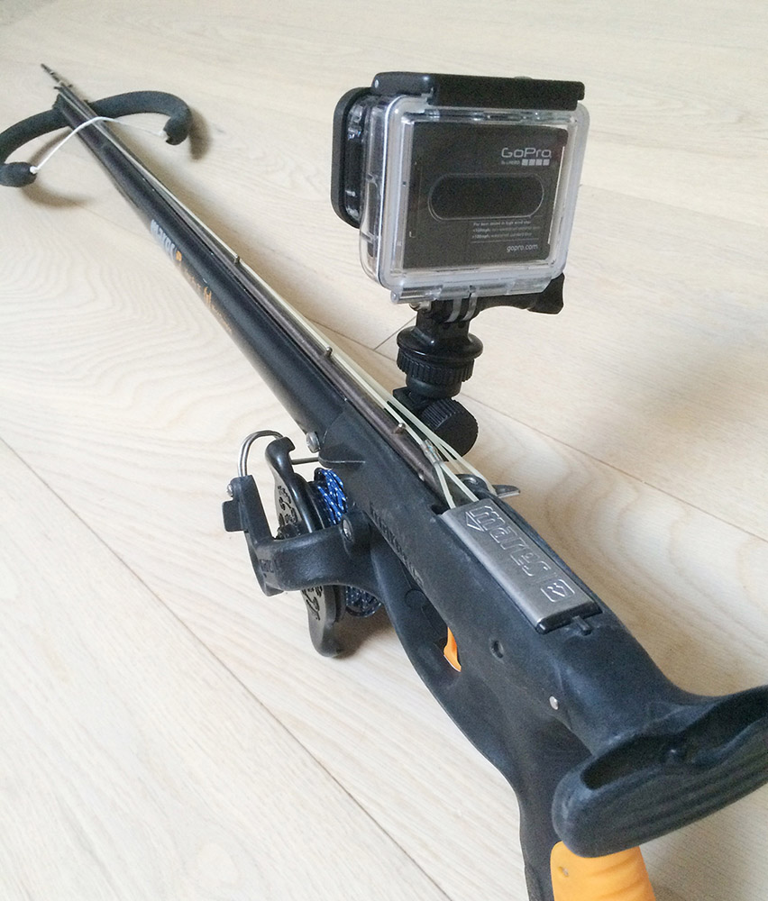

Друзья. Начал осваивать подводное видео на охоте. Но поиски крепления к арбалету моей GoPro пока не привели к результату. Вчера нырнул с самодельным креплением, но в воде винтик крепления быстро разболтался и идею поснимать охоту пришлось отложить. Вопросы к тем кто эту проблему решил: Кто как крепит, дайте ссылку где купить хорошее крепление на арбалет или как доступно сделать? Давайте обменяемся фотками. Вот мой вариант, пока не рабочий - один винтик не держит((

Лёша поставь простые 2 лучше 3(более устойчивое основание треугольной площадки) водопроводные защёлки диаметр 26 -32 в зависимости от бареля(токо белые не хрупкие),на них площадку(можно из куска сломной карбоновой или стеклопластиковой лопасти) и камеру...можно положением снизу площадки..получается неплохой фокус. Легко устанавливается в любом месте бареля(потому как установка сзади чаще всего не лучший варик и балнс само собой нарушен),любой вынос в бок чтоб не мешать отвлекая громоздкостью при выцеливании,работе тяг и зарядке, и главное мобильно можно скинуть отщёлкнув на буёк за ненадобностью и т.д..

Спасибо за совет, только я не понял, что такое водопроводная защелка. Можно фотку, если есть такого крепления.

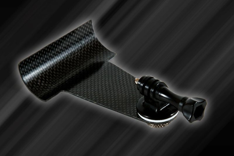

Кто нибудь уже пользовался таким креплением от Deep Master?

Купил у нас в магазине и не надо ни чего изобретать

Самое лучшее когда камера на маске стоит, но не на все маски можно ее поставить, вот и приходиться пользоваться таким!
