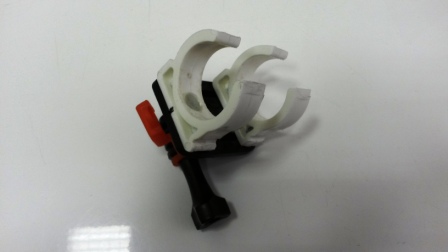

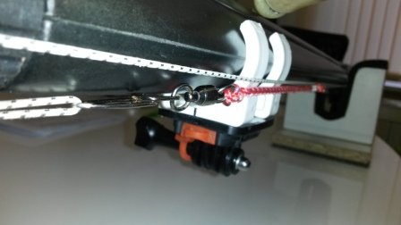

Приветствую. Я долго думал, как прикрепить камеру к арбалету.

Крепление камеры соединяется с фонарем через держатель велосипедного катафота.
Все очень просто.
К стати, камера при выстреле не кивает. Потому, что у водонепроницаемого бокса три ножки, а у держателя четыре.
Весь этот "узел" надежно зажимается болтом.
Комментарий к файлу: Я вот так придумал крепить камеру AEE MagiCam S51 к своему арбалету

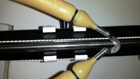

Комментарий к файлу: Это держатели для металопластиковых труб, подобрал нужный размер. Стоят 80р пара. Посадил на саморезы. Саморезы залил поксиполом, что бы не ржавели.
