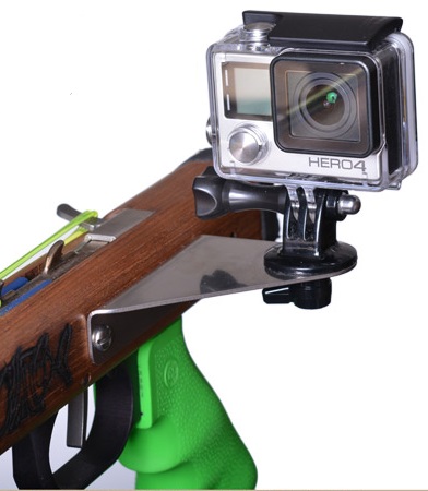

Oleg7 писал(а):
Сейчас тоже озадачился креплением GoPro на Riffe. На Омер у меня штатное крепление, снимается тыльник и ставиться крепление.
Подскажите либо варианты самоделок (водопроводные защёлки -фото), либо где купить.
Вот как один из вариантов..
GoPro mount.jpg [ 44.2 KIB | Просмотров: 10582 ]

Да, смотрится неплохо, но надо вкручиваться в ружьё и ракурс и место уже не поменяешь.
Интереснее съёмный вариант.
За фото- спасибо.
Не забудьте про подпорку сзади под камеру - иначе при выстреле она откидывается назад

А вот про подпорку сзади - это актуально.
Камера, даже хорошо закрученная, разбалтывается и начинает кивать.
Ну уж если начинаем креативить, то думаю задняя подпорка должна вращаться вместе с камерой.
Во первых-можно безопасно снимать товарищей не направляя на них ружьё.
Или снимать большого хищника не направляя на него ружьё (неправильно поймёт наставленное на него ружьё или отомстит при случайном выстреле :). )

Да, всё хорошо, но ружьё не хочется дырявить. Хочется съёмный полу зажим с возможностью перемещения по барелю.
