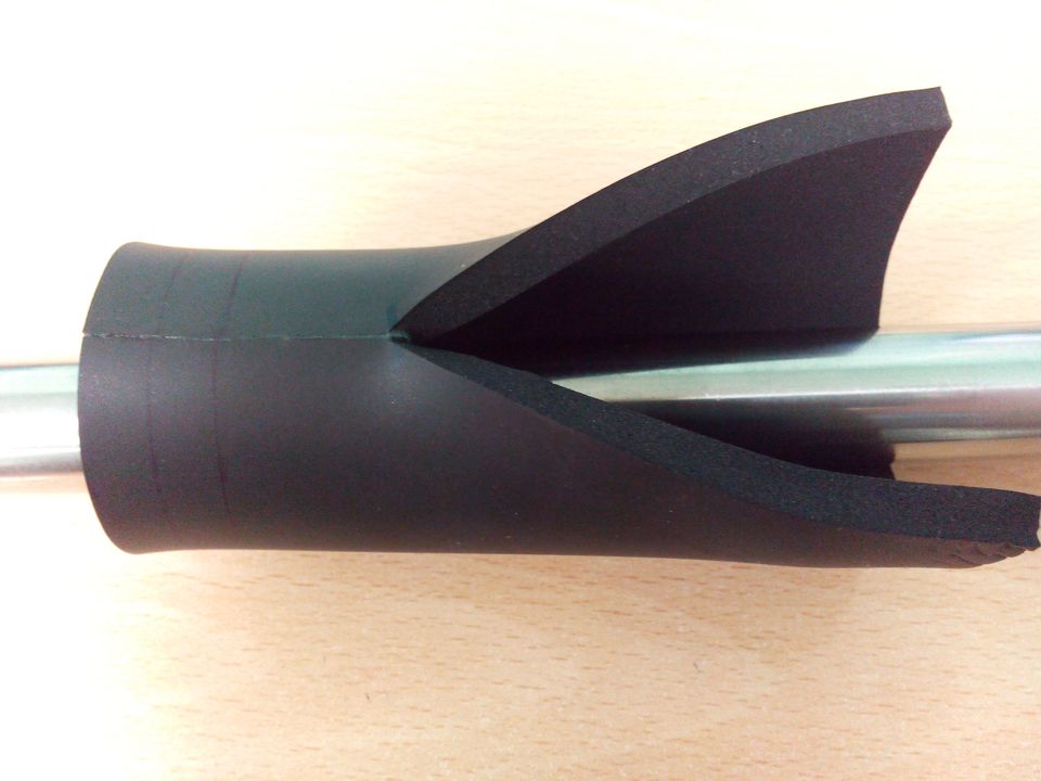

Итак, уединяемся и измеряем "его" окружность. К длине окружности нужно добавить немного - сколько именно - зависит от толщины неопрена. Чем толще неопрен, тем больше прибавка к значению окружности. В идеале нужно бы отрезать узкую полоску этого неопрена и, примеряя на "него", экспериментально подобрать нужный размер. По этому размеру потом вырезать заготовку. Для холодного времени года объем можно чуть уменьшить – зимой на охоте "он" станет меньше, чем дома при примерке. Неопрен лучше открытопорный; толщина - размер на размер: если костюм 5 мм – для гульфика берем 5 мм; для 7мм – 7мм; для 9 – 9. Но можно для гульфика брать неопрен на 1 - 1,5 мм тоньше, чем неопрен костюма.

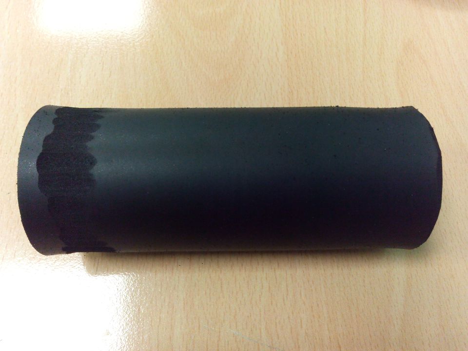

Вырезаем ножницами заготовку. Ширина – строго, длина для начала побольше – лишнее отрежется после вклейки и примерки. Из этой заготовки делаем трубку (склеиваем неопреновым клеем). Не нарушайте технологию склеивания – следуйте инструкции. Сводить склеиваемые края удобно, подложив под шов какой-нибудь цилиндрический предмет (подходящую палку или трубку). Я пользуюсь рулоном пищевой пленки. Главное, чтобы этот предмет был несколько тоньше внутреннего диаметра будущего гульфика.
Склеенный шов для верности прошиваем нитками по всей длине (мы говорим о костюмах с нейлоновым покрытием снаружи. "Голые" костюмы не прошивают – только склеивают). Шить надо не насквозь: захватывая иглой до половины толщины неопрена. Потом можно по шву (прямо по ниткам) пройтись поверху клеем. Не обязательно – просто перестраховка: вдруг где-то нитка порвется, так чтобы дальше не распускалась.
Итак, мы имеем проклеенную и прошитую неопреновую трубку. Находим какую-нибудь вставку подходящего диаметра и загоняем в гульфик с одного конца заподлицо с торцом (этим краем мы будем его вклеивать в костюм). Вставка может быть несколько большего диаметра, чем внутренний диаметр гульфика – не страшно. Вкруговую обматываем скотчем или изолентой, отступив от края на пару-тройку миллиметров больше толщины костюма: если он 7 мм, то отступаем около 10 мм. Эту полосу промазываем одним тонким равномерным слоем неопренового клея, и можно сразу удалить скотч, а клею даем полностью высохнуть. Все это нужно вот зачем: когда клеим просто открытую пору – достаточно нанести только один слой клея на каждую склеиваемую поверхность. А здесь у нас тканевое покрытие – первый слой клея впитается в ткань, а когда будем в костюм вклеивать – нанесем на это место второй слой. Ну, а скотч был нужен, чтобы клеевая полоса получилась аккуратной и ровной.

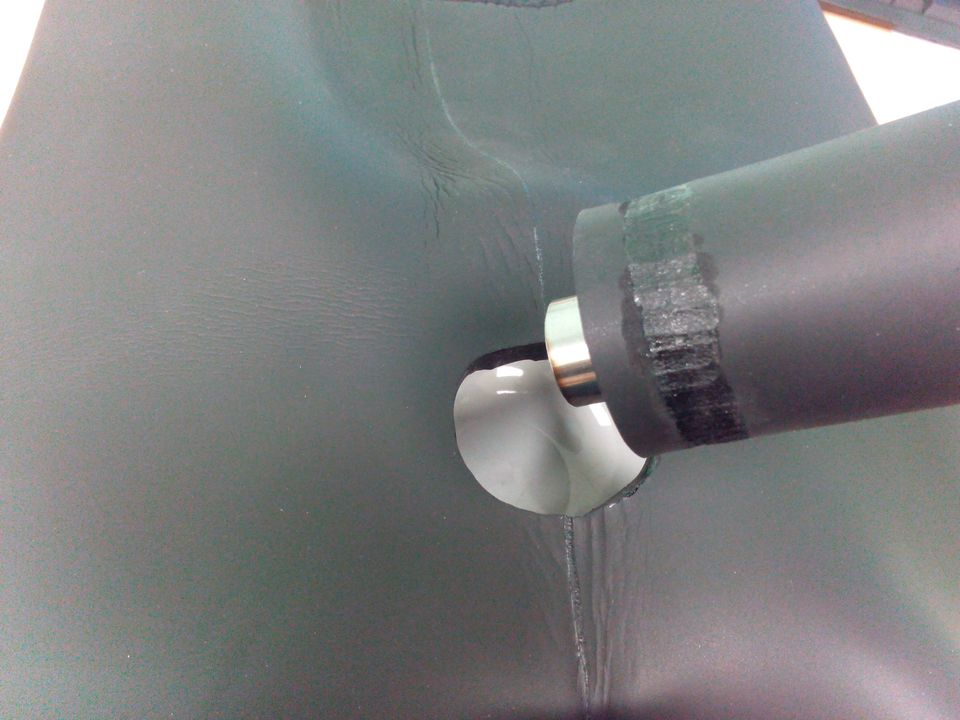

Снимаем костюм и на размеченное место накладываем наш почти готовый гульфик. Вы помните, клей там уже высох, скотча нет, но вставка пусть остается (я скажу, когда ее выкинуть). Итак, прикладываем торец гульфика (со вставкой) к нашей разметке и очерчиваем по кругу – получим что-то типа квадрата (или подобия креста) вписанного в круг.
Вырезаем этот кружок. В идеале, конечно, лучше бы пробить острой металлической трубкой – просечкой, но это надо еще найти нужного диаметра или специально заказывать. У меня, например, практически безупречно получается ножницами, и если Вы тоже воспользуетесь ножницами, то посоветую: вырезайте не сразу по конечному контуру, а сначала меньший кружок в середине, не доходя до размеченной линии 5 – 6 мм. Окончательно по разметке после: во-первых, вам так будет легче работать; во-вторых, есть причина, о которой я скажу ниже.
Теперь можно сделать контрольную примерку – снова наденьте штаны. Высуньте в отверстие свой "предмет" и убедитесь, что вы точно не промахнулись с разметкой. Вы поймете, что все до сих пор делали правильно, и будете продолжать работу с уверенностью в успехе. Подсушите костюм и окончательно вырежьте отверстие на полную величину (по линии разметки). При надевании костюма – шампунь, пена, конечно, попали на место среза. Теперь вы увеличили отверстие – получилась новая чистая кромка среза и ничего не надо обезжиривать. Кроме того, если изначально Вы все-таки немного ошиблись с разметкой – после контрольной примерки у вас остается возможность подкорректировать окончательное отверстие, сместив его куда надо относительно первого (меньшего) отверстия.

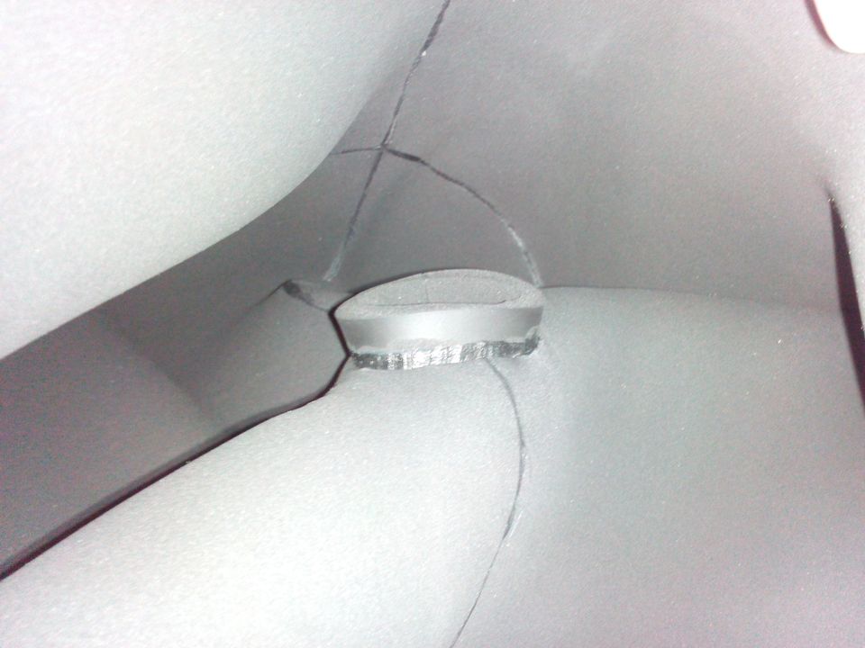

Идем дальше. Раскладываем штаны на полу получившимся отверстием вверх. Засуньте внутрь штанов какую-нибудь плоскую дощечку. Я пользуюсь обычной кухонной разделочной доской, вложенной в полиэтиленовый пакет. Доска должна находиться под отверстием. Наносим клей на стенки отверстия в штанах и на гульфик – на то место, где мы раньше покрывали клеем. Клей должно наносить равномерным тонким слоем. Прямо из тюбика это сделать нереально: лучше выдавить порцию клея на одно место и быстро разогнать пальцем по поверхности (по окружности в нашем случае). Я советую всегда так поступать при склейке, особенно значительных участков. На гульфик для аккуратности можно снова подмотать скотч, и, как только нанесли клей – снять.
Попросите кого-нибудь расширить отверстие на штанах. Это просто – неопрен как бы растягивается в разные стороны (см. рис. ниже). Одновременно он прижимается к полу (вернее, к вложенной внутрь дощечке). А сами вы берете гульфик и осторожно, чтобы не коснуться стенок отверстия, опускаете его на место. Шов на гульфике должен смотреть вниз, совпадая со швом на штанах (не критично, однако эстетика). Ваш помощник должен равномерно и плавно отпускать натяжение неопрена – отверстие сожмется и охватит гульфик. Необходимо контролировать, чтобы склеиваемые поверхности прилегли друг к другу как следует – ровно, без перекосов, и прижмите слегка, чтобы прихватились. Теперь с силой обожмите склейку. Прижим сильный, но не длительный.
Даем время высохнуть клею и вынимаем вставку – она нам более не потребуется. Прошиваем шов аналогично, как было сказано выше. Здесь кому-то удобнее пользоваться изогнутой иглой, но лично мне удобнее прямой.
И покрываем клеем шов поверху.
Одеваемся снова. Вставляем в гульфик свое интимное место – на полную до упора и смотрим, сколько отрезать (неопреновой трубы, конечно) – если есть избыток длины. Готовое изделие должно быть где-то на 4 см длиннее своего содержимого. Снимаем костюм. Осталось сделать клапан. Выполняем по бокам два симметричных разреза. Длина каждого разреза около 3,5 см. Обезжириваем и наносим клей. Где наносить – видно на схеме. Сжимаем. Готово. Можно теперь все это окультурить: немного обрезать по бокам (обозначено пунктиром), снять ножничками "фаски", скруглить углы – но это уже эстетство и к практической стороне дела отношения не имеет.

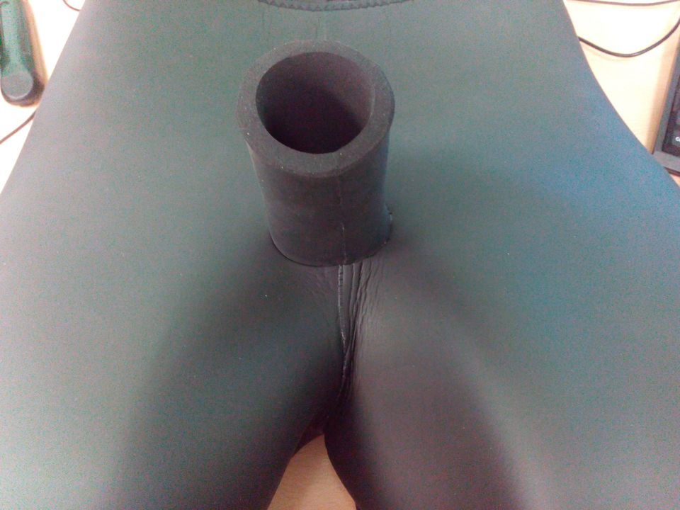

Мой вариант для холодной воды - симбиоз размерного и безразмерного писюна

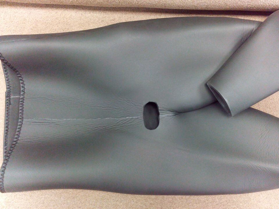

При заказе гидрика попросил положить кусок неопрена - итальяшки не пожидничали, хватит на 5 писюнов :)
