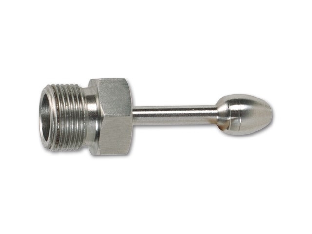

Кто пользуется скиньте пожалуйста размеры дабы сделать самому.

Да там ничего сложного нет *YAHOO* . 1.длина оси на оригинале 17 мм,это много :-| ! Я делал себе для 16мм резины длину оси 10мм,а уже для 18-20мм резины 12 мм достаточно. 2.Концевой шарик диаметр 9мм,на Имершене он по длине растянут до 10мм,диаметр оси 4мм. 3.Всё сделано под 14мм ключ,посадочное место по ширине 6мм,я сделал 4мм(всё резины больше \m/ ),ну а ход резьбы возьми с резины которую ты вкручиваешь в голову своего ружья(не помню на вскидку).Вот в сравнении моё и французское,та которая поменьше титановая.

Да там ничего сложного нет *YAHOO* . 1.длина оси на оригинале 17 мм,это много :-| ! Я делал себе для 16мм резины длину оси 10мм,а уже для 18-20мм резины 12 мм достаточно. 2.Концевой шарик диаметр 9мм,на Имершене он по длине растянут до 10мм. 3.Всё сделано под 14мм ключ,посадочное место по ширине 6мм,я сделал 4мм(всё резины больше \m/ ),ну а ход резьбы возьми с резины которую ты вкручиваешь в голову своего ружья(не помню на вскидку).Вот в сравнении моё и французское,та которая поменьше титановая.
Спасибо, да круто получилось, да еще и из титана, наверно сложно было делать...
теперь хоть ясно с размерами, согласен оригинал сыроват, ваш вариант поинтересней, буду делать.
Кстати, а из капролона наверно тоже неплохо выйдет?!

Да нет,сталь или титан (если есть),там нагрузка на растяжении большая очень,не выдержит.Внутри где резьба нужно выбрать для облегчения конструкции, на фото видно.

Сделал себе в Демку под 17 тягу из черного материала аналогичного капролону, помоему "текам". Год отходили, без повреждений, держат.
