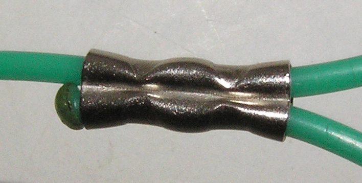

Шарился по хозяйственому рынку и на глаза попалась такая небольшая и нехитрая приспособа, под названием "ножницы арматурные"...
Не знаю насколько они "арматурные", но сталь судя по всему гагно, т.к. на губках были заметны небольшие следы-вмятины в одном месте, образовавшиеся видно при попытке уже шото перекусить... Но цена в 30 гривен (примерно 4 $) натолкнула меня на мысль сворганить из них компактный кримпер... Прийдя домой и поялозив 10 минут круглым надфилем, сталь оказалась на удивление всё-же трохи лучше, чем я предполагал, и получил вот такой результат... В принципе я вполне им вполне доволен....
Чем зажимать – дело каждого. Сердитый, при всем к тебе уважении, должен заметить, что КАК зажимать и результат зажима (по твоей фотке) мне не нравится. Ты таким поперечным зажимом травмируешь внутренние слои монолиня. (на мелкую рыбу – не страшно, но при сильном рывке – вырвет). Советую зажимать профи Crimping pliers. Черт сидит в мелочах: правильную «двухстволку-трубочку» обязательно зажимаем правильной (подходящей!) именно круглой! дыркой в спецклещах, причем вертикально строго по середине (оба конца двухстволки должны обязательно выступать за поле зажима, не подвергаться зажиму (на 1-1,5 мм)) – Тогда двухстволка садиться четко, поджим идет со всех сторон равномерно, грань изгиба между стволиками на зажиме не травмируется, концы трубочек (как результат зажима) приподняты и не травмируют монолинь. И, конечно, предварительно, оплавка кончика монолиня, обязательна.
p.s. Duble sleeves обязательно должны соответствовать диаметру монолиня: -
1. -- http://www.stripersonline.com/t/552919/ ... le-sleeves
2. -- http://video.search.yahoo.com/video/pla ... =12e4kdkt7

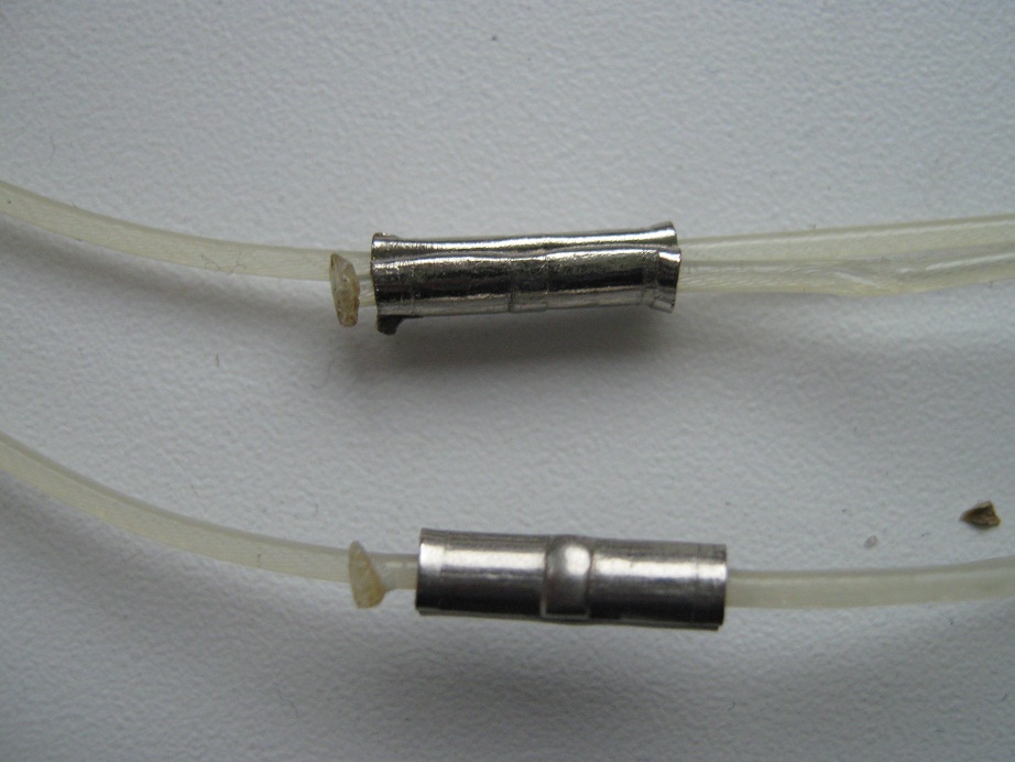

Сердитый, сравни твой обжим и мой.
Как думаешь,есть разница ?
adff7c54807e.jpg [ 157.97 KIB | Просмотров: 13637 ]
IMG_3442сopy.jpg [ 144.06 KIB | Просмотров: 13637 ]

Репутация: 11
Разница, есть, но только имхо теоретическая...
Практической имхо никакой.... *SCRATCH*
Сколько пользуюсь, ни разу у меня ничего не оборвалось и даже намека на это нет... И что монолинь там не разрушается, 99,9 %... Буду менять линь как-то специально разковыряю и посмотрю, что там с монолинем внутри произошло, но зажат он намертво, это 100% *OK*
Правда на тунцах и марлинах не испытывал, :-) охочусь с арбалетами к сожалению только в Черном море. Добыча в основном максимум до трёх кг... :-[ Трофейная охота у меня на Днепре, но там у меня другие ружья и другая их оснастка. \m/ Меня такой обжим вполне устраивает, раньше вообще раскернивал тупой отверткой. :-[
Возможно это я все делаю и не правильно, значит, рыба взятая из этих ружей в зачет не идет... :-D
С уважением к другим мнениям! *DRINK*
Вот на фото мои рабочие обжатые кримпы (зеленый монолинь - на кукане)... :-[
Еще раз сорри шо "непофеншую"... :-)

обязательно зажимаем правильной (подходящей!) именно круглой! дыркой в спецклещах...
Ну дык я-ж распилил надфилем отверстие на губках тоже почти круглое... :-) Ним и обжимаю...
