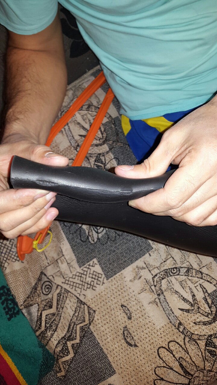

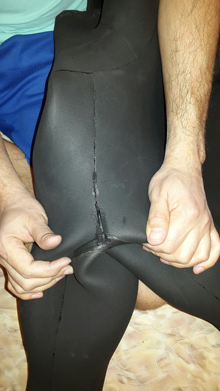

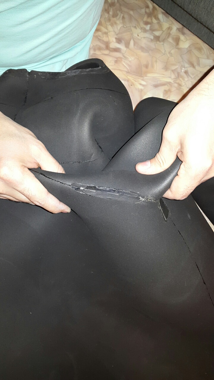

Всем приве! Предлагаю в даной теме обсуждать, помогать, делится опытом по ремонту и качаству гидрокостюмов.
Начну первым.
На днях принесли в ремонт гидрокостюм от аквадискавери. Костюм голыш 9мм в эксплуатации два сезона, швы на куртке расползаются, по словам владельца проблемы начались в первый году эксплуатации. Если кто то сталкивается с такими проблемами, не выполняйте ремонт моментами и всякими подобными клеями. Вся проблема момента в том, что этот клей через определенный периуд времяни теряет свои свойства и становится жестким. Если чесно мне и спец клеи тоже не очень нравятся, в том плане, что они густоватые (может конечно мне попадальсь такие) , а в остальном спец клеи очень не плохи. Еще пробывал для эксперементов склеивать неопрен клеем Радикал черного цвета, но я его разбавлял и добавлял отвердитель. Вроде ничего но без отвердителя температуру не держит и на старение информации нет. Я выполняю ремонт итольянским клеем с добавлением отвердителя.
Вот фото проблемных мест.

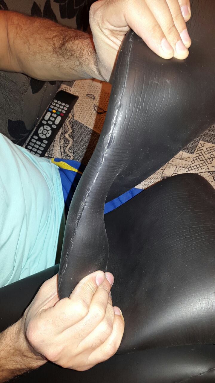

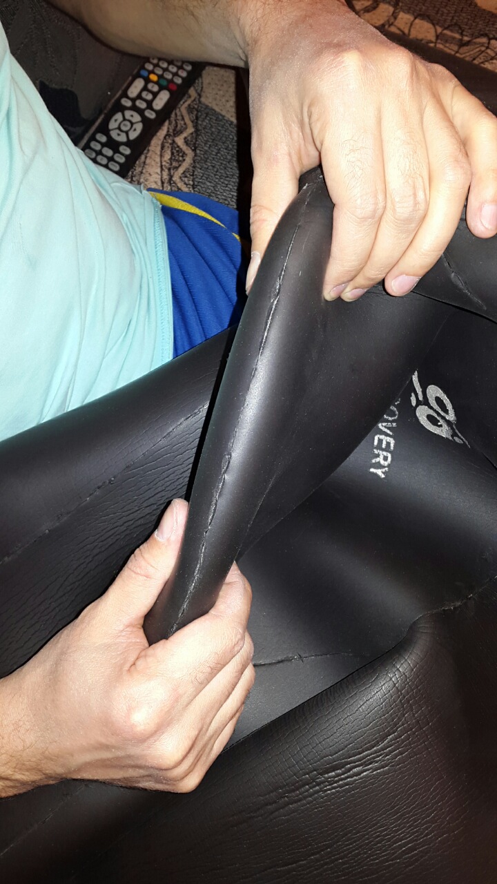

Еще фото

Денис, а каким клеем вы пользуетесь и где покупаете клей и затвердитель, я голый костюм не могу качественно отремонтировать, после двух- трех нырялок склеенный шов расходиться начинает, пользовался клеем Марлин для неопрена от известной украинской компании, не знаю чего они нафасовали в свои тюбики, но явно не то что клеит.

всем привет !. поделюсь опытом - при подгонке и ремонте гидриков всегда пользуюсь клеем наирит , покупаю у обувщиков , а они покупают в 5-литровых канистрах , итальянского производства. клеит хорошо , нареканий к швам не было. этим же клеем пользуется фирма "Катран" при изготовлении костюмов ,- и если пожелания-нарекания к неопрену их костюмов и бывают , то к качеству склейки швов ,- никогда. растворителем для такого клея является только этилацетат , покупаю также у обувщиков. Далее .- любой клей , чтобы он клеил неопрен ,- сначала должен быть достаточно сильно разведен растворителем ,- по консистенции как редкие сливки ,- таким сначала пропитывается слой неопрена , подлежащий склейке , без самой склейки , а через пару часов место шва мажется уже более густым клеем - и вперед....за один заход неопрен склеить качественно у меня не получалось ,- густой клей не пропитывает неопрен в глубину , жидкий и разведенный ,- не дает прочности шва. Костюм перед склейкой необходимо замочить в хорошем шампуне , если есть специальный - еще лучше , потом несколько раз прополоскать и дать высохнуть...неопрен клеится только сухой.

чего добавляю ,- если попался в ремонт костюм с сильно "пострадавшим" от предыдущих попыток склейки неопреном ,- необходимо такой слой неопрена удалить ,- иногда по пять - семь миллиметров с каждой стороны шва....
Пользуюсь итальянским клеем, к сожелению банок не осталось. Я покупал клей и отвердитель на украине, больше такой найти ни где не могу. Есть такой интернет магазин "открытое море" у них есть двухкомпонентный клей для сухих костюмов, можно этим клеем отремонтировать.
Насколько я понимаю, швы расходятся в местах где присутствует наибольшее растяжение материала, и если оно избыточное то возможны такие вот неприятности. Это я к тому, что если еще удалять неопрен с остатками ремонтного клея, то в этих местах костюм будет еще сильнее подвергаться нагрузкам и тут уже от качества клея будет зависеть судьба костюмчика. За совет спасибо.

Я подобрал оптимальную пропорцию клея, клей не должен быть сильно жидким и густым. Клей наношу в два слоя, слой сушу на глаз, сильно не пересушиваю.

vitorio писал(а):
Чтобы шов стал крепким нужен отвердитель, особенно это касается голых костюмов. перед ремонтом старый клей нужно обязательно удалить. Клей можно оттереть этилацетатом.
