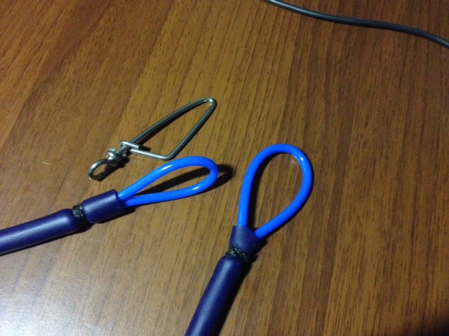

Имеется в наличии банджа и карабин от РА.
Как лучше организовать сочленение с рабочим монолинем? (сборка- гарун, монолинь, банджа, буйреп, буй)
Сам Роб предлагает монолинь обжимать прямо со вставленной в петлю банджей, но хотелось бы иметь возможность быстрой смены гарпуна.
фото-2.JPG [ 129.77 KIB | Просмотров: 10165 ]

(гарпун)-(монолинь/трос)-(плаваюший линь)-(несжимаемый буй)-(банджа)-(двухатмосферный буй)
Без несжимаемого буя быстро избавишься от банджи об кораллы.

Смотря (1) на какую рыбу охотишься и где, а также (2) тонет ли банджа с карабинами и буйрепом или всплывает
для указанной сборки:
зажим как на фото лучше не использовать.
лучше всего подойдет маленький карабин с резьбой (или шакл) + вертлюжок

Дело не в прочности. Если рыба зацепит гарпун за что-нибудь, протащит монолинь сквозь себя и загонит эту застежку в тело, то она может расстегнуться.
Народ сталкивался с этим даже на пресняке и с не очень крупной рыбой, описывали на Гроте. В связи с этим я бы даже пигтэйлу больше доверял.
Велика вероятность этого? Нет. Но обидно будет из-за какой-то застежки трофей потерять.
P.S. Сейчас скорее всего набегут "эксперты" и начнут лечить, что раз они такого не видели, то такого и не бывает... Так что умываю руки :) Каждый прочитает и сделает свои выводы.

Так давно уже выясняли, что пиг тэил одна из лучших застёжек для линя и уж явно надёжнее этого карабина.
