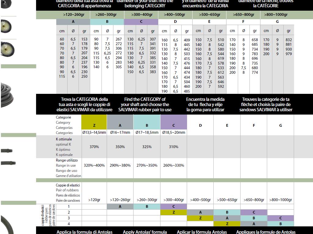

Таблицу смотри в например в каталоге Salvimar, это не секретные данные.
Ну чтобы ты долго не искал -
rezina3.JPG [ 135.6 KIB | Просмотров: 7024 ]

Многие ставят резины толще, чем рекомендовано в этой таблице. Но это снижает точность и иногда ведёт к порче тригера, но я ещё не встречал никого кто-бы ставил резины тоньше, т.к. ружьё превращается в пуколку.
Yours Truly - Alex
