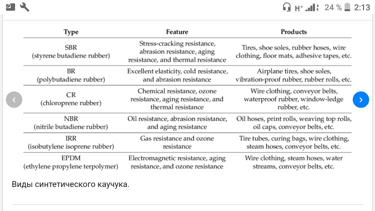

кароче сын кореша тоже подвох
и вырос из ласт. давит подъем
решили под шнуровку сделать OMER EAGLERAY
но верх хлипковат и надо усилить верх. чемнибудь.. латкой ...
но тут начались проблемы.
ниче что было под рукой не клеится а если чуть клеится то не держит
гугление подсказало что материал калоши на рускоязычных сайтах какая то загадочная терморезина...
на англоязычных сайтах этобыла уже синтетическая резина
следующее англоязычное гугление по запросам синтетическая резина
выдало вот это

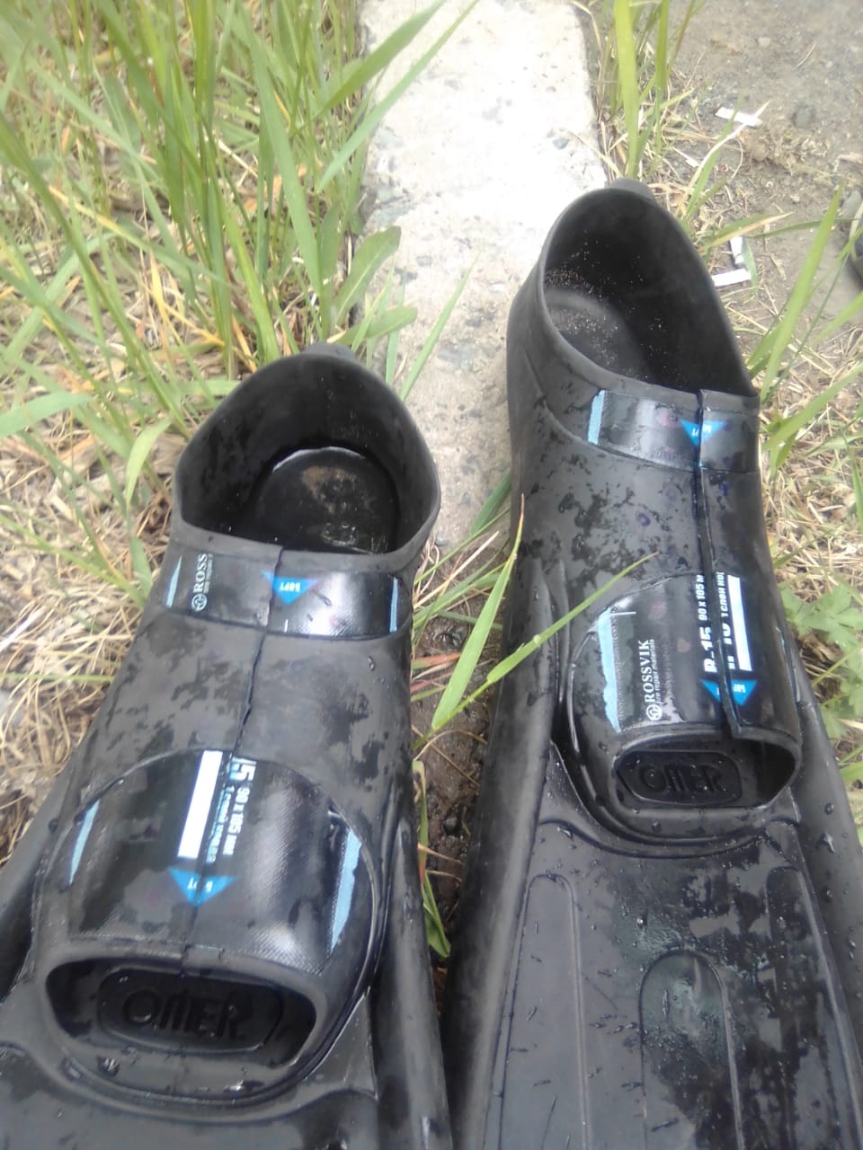

пока выглядит так , дальше будем посмотреть че отвалится а что нет..

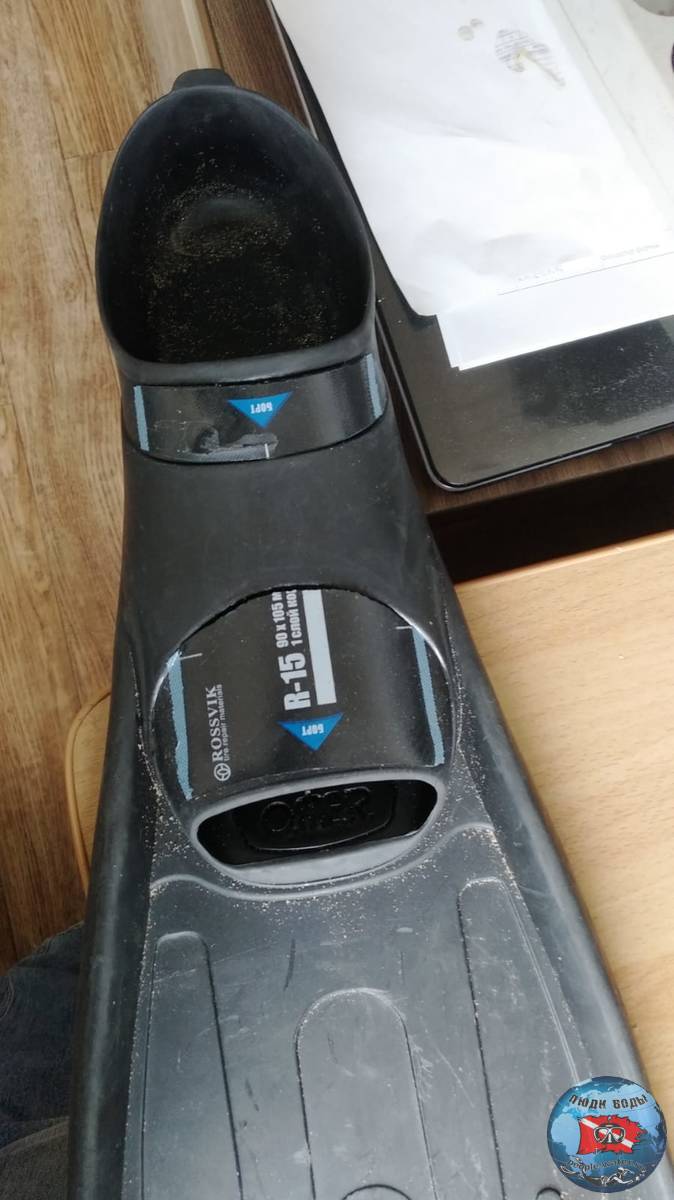

немного детского труда на свежем воздухе и вот ласты разрезаны
