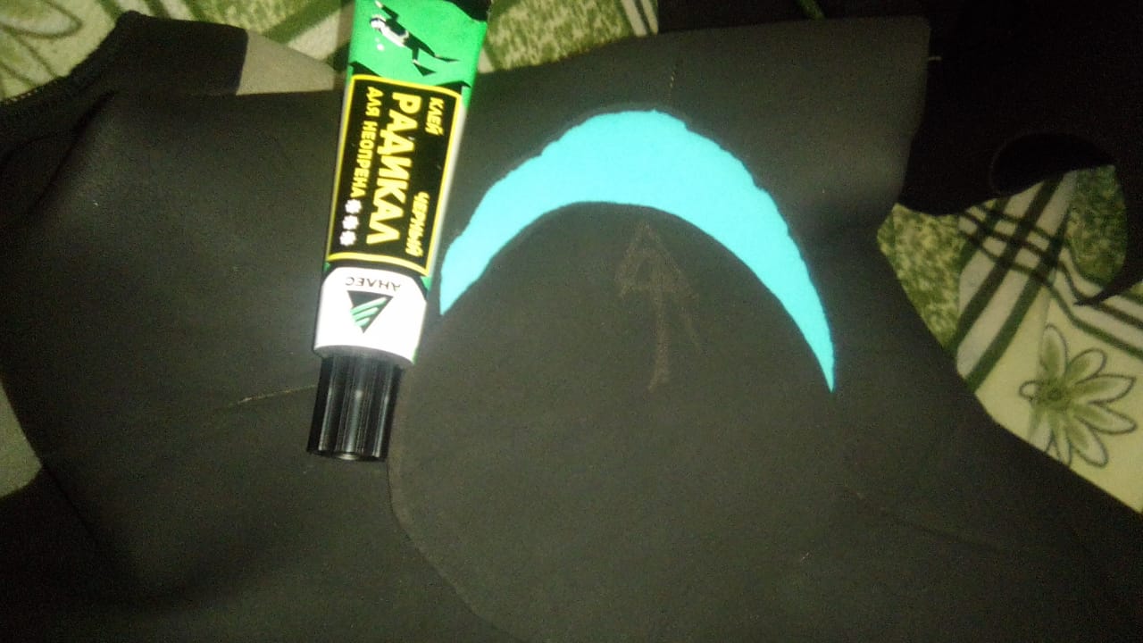

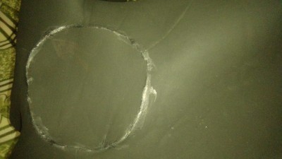

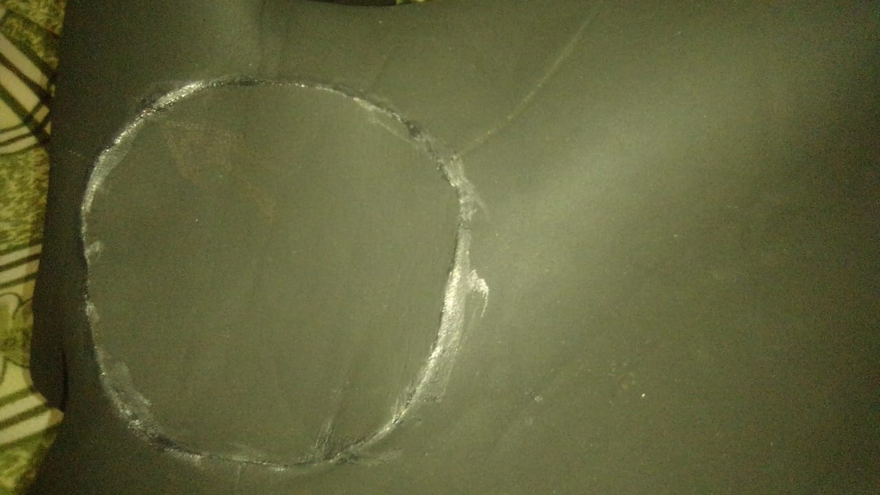

кароче выпил пифка и сейчас буду клеять. дырка и истончееный неопрен подмышкой. вырезал с запасом , до более толстого неопрена.
материала на заплату небыло, поэтому отрезал верх от штаноф. думаю без дырки подмышкой и без лямок штаноф будет теплей чем с дыркой и лямками....
ну и усе готово.
клей воняет как технисаб
и черный
технологию думаю все знают
вырезать
подложить доску
снять бумажный трафарет с дырки
по трафарету вырезать заплату
обрезаные края нужно как бы обезжирить, но я не делаю. считаю что свежий рез чистый. правилино нет хз. но все держится не отваливается.

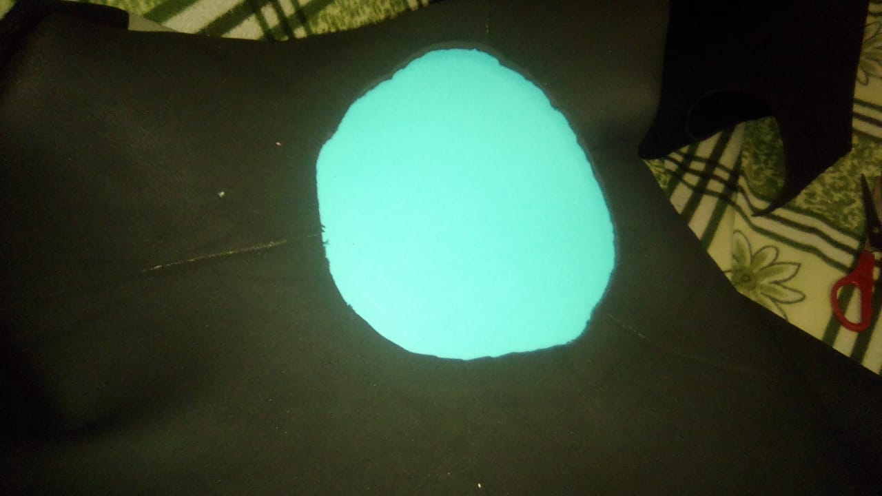

намазать клеем заплату
намазать клеем дырку.
дать высохнуть.
дырку на доске растянуть
вставить в дырку заплату
дырку отпуститьи заплата встанет в дырку как родная.
шов прощипать
дать высохнуть
верх неопрена (при наличии) обметать не насквозь
