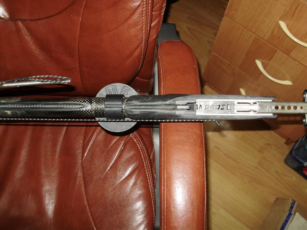

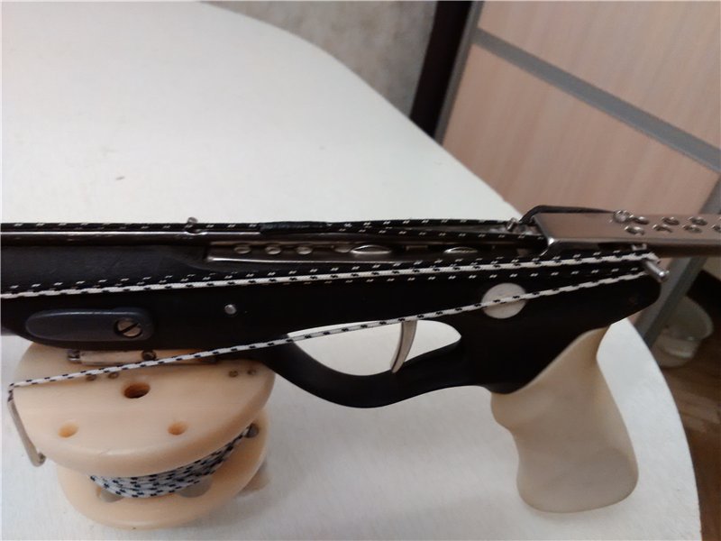

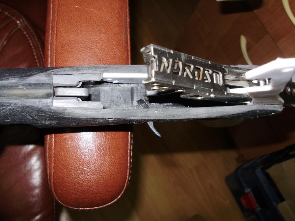

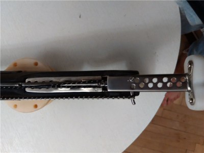

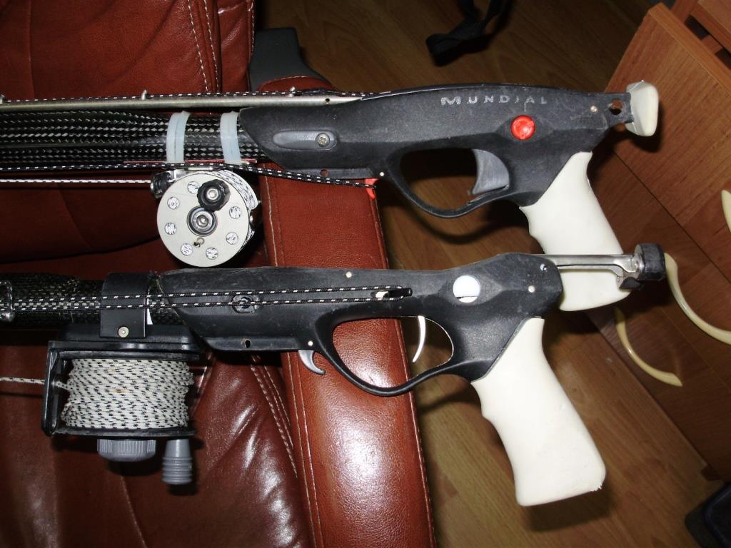

ещё я ставил на бушевскую рукоять переделанный спуской мендросс который для демки
P6070126 - копия.JPG [ 115.91 KIB | Просмотров: 6741 ]
P6070122 - копия.JPG [ 89.91 KIB | Просмотров: 6741 ]
P6070131 - копия.JPG [ 121.89 KIB | Просмотров: 6741 ]

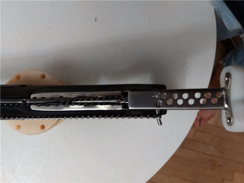

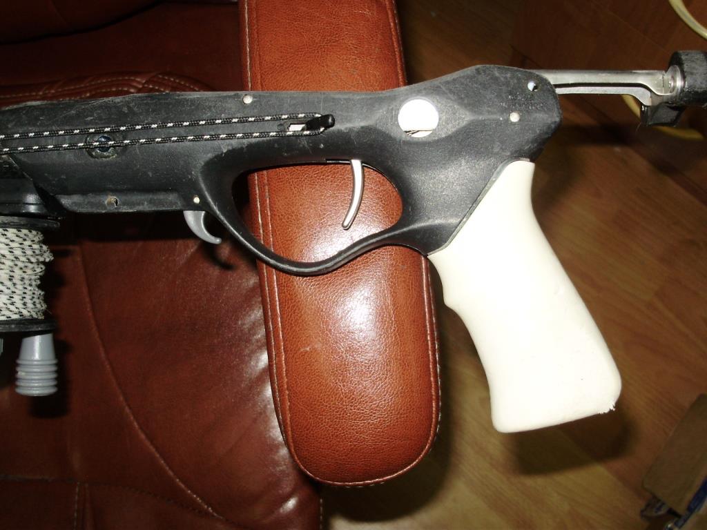

vitaly писал(а):
Spasibo za mnenie.rukojatka horosaja no hotelos bi bokovoi linesbros kak na Marlinah.kakim obrazom uznali cto barel progibaetsja ot 2 rezin?

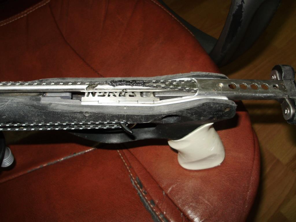

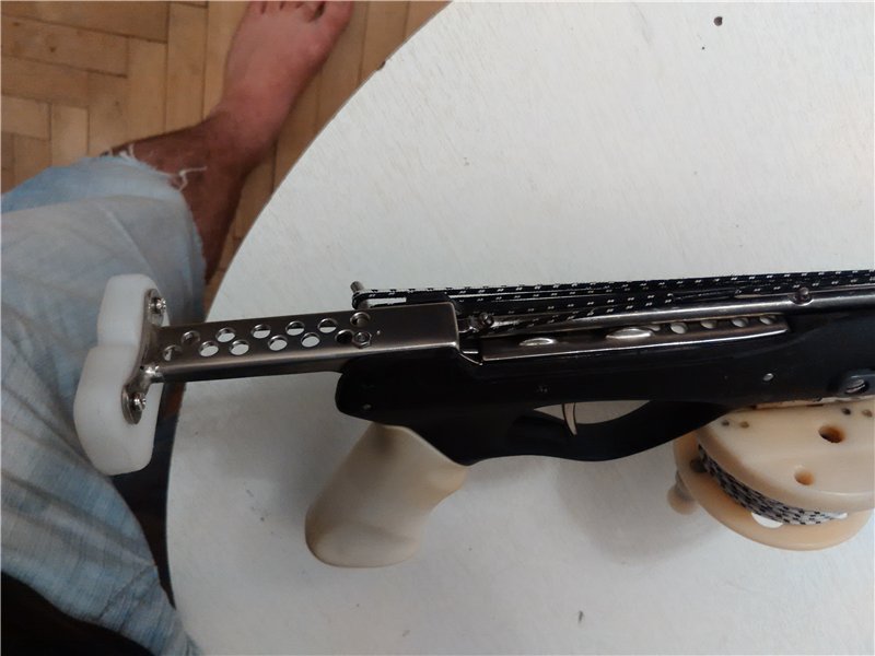

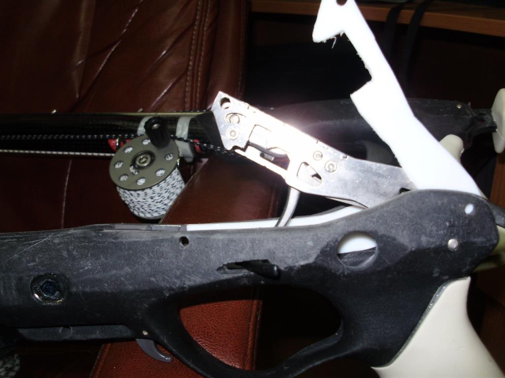

Узнал просто - установил две 18 тяги и увидел что баррель немного прогнулся , если специально не присматриваться то не видно
если хотите боковой линесброс то можно адаптировать спусковой механизм от мендрос , я ставил на бушевскую рукоять спуковой механизм мендрос для демки возни много нужно подгонять рукоять
вот посмотрите есть много разных спусковых механизмов втом числе и для буша но только для марлина http://www.spearfishing.de/product_info ... arlin.html
P6070137 - копия.JPG [ 79.9 KIB | Просмотров: 6725 ]
P6070135 - копия.JPG [ 97.91 KIB | Просмотров: 6725 ]
P6070130 - копия.JPG [ 106.17 KIB | Просмотров: 6725 ]

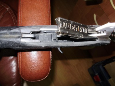

вот фото Юриного ружья с рукояткой буша миндиаль и реверсиным механизмом с боковым линесбросом
вот почитайте
Тема: Триггерные механизмы на серийных (и не только) ружьях http://www.garpun.de/forum/index.php?to ... 2#msg69312
и вот полезная тема
Переделка арбалетов для черноморской охоты viewtopic.php?f=34&t=1119&start=80
