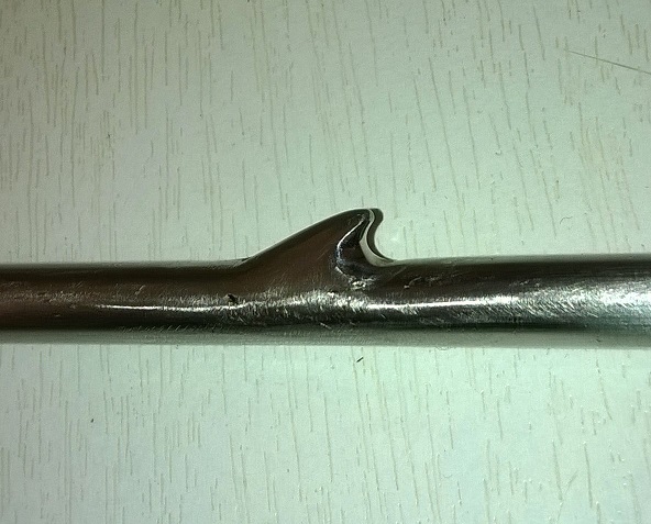

У меня за всё время ,тоже бушевские гарпуны два раза ломались ,один по пропилам другой по второму пину ,но это всё равно лучше ,чем постоянно гнущийся гарпун . По этому в последнее время стал на месте пропилов приваривать шаркфины . Сталь на бушевских и демковских гарпунах калится обычным способом , на это способны далеко не каждые гарпуны из нержавеющей стали , по этому гарпун остаётся твёрдым в зоне сварки и не гнётся ...

Юра подскажи, как вварить шаркфин в проточку, можно обычным кемпи с нержавеющей проволокой? Недавно Лаврак больше метра попался, сломал СиСабовский гарпун сразу по двум пропилам.

имхо заварка пропила куевая идея все равно сломается именно там и врядли будет заметно прочнее а то и слабее.

Я привариваю обычным инверторным аппаратом ,нержавеющим електродом 1.5 мм. Но гарпун должен быть из качественной нержавейки. Тогда в месте сварки его можно закалить,иначе он там будет гнуться ,хотя до конца вернуть первоначальную твердость гарпуну в этой области уже не удастся.. Кемпером не пробовал ,но думаю получится не хуже чем електродом.
Ребят не проще заказать сразу где нить ... нормальных гарпунов ))) Спасибо за правильные мысли, просто нормальный гарпун то есть, но поэксперементировать всегда хочется, прямо беда как, а Юра давно и успешно охотит, наверно стоит попробовать пока МОХ не видит.

лутше дырку просверли под линь до пропила один хер полетит ровно точно до тех пор пока сил рыбу пробить будет
хотя сырая пищевая нержа говорят как пластилин и гнется а не ломается...
но мне пока такие монстрики не попадались которые бы гарпун могли изувечить
зы
однако на самодельным гарпунах пропилы у меня на 1-3 диаметра абы даиниму потоньше ставлю
