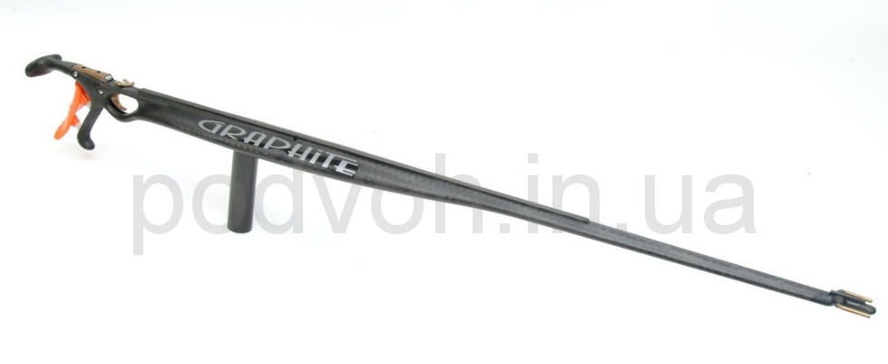

нихрена не выйдет нужен максимально тонкий и плоский ствол ближе к оголовью диаметр 28 уже много и обтекали слабо помогают , уже пробовали алюминий слишком тяжол вот и смотрим на карбон
я охочусь с арбалетами около 10 лет и пробовал по всякому и поверь что после карбоновых ружей обратно к простым аллюминевым не тянет хотя охотиться вполне можно, но разницу чувствуешь сразу , но ружьё должно быть грамотно сделано и как раз марлин и лишён некоторых плюсов из за плохой плавучести и того что свол сплющен по вертикальной плоскости поворачивать его по горизонту неудобно зато по вертикали проводка лучше

я для себя решил что разные пенопласты на арбалете это зло сильно снижают маневренность
