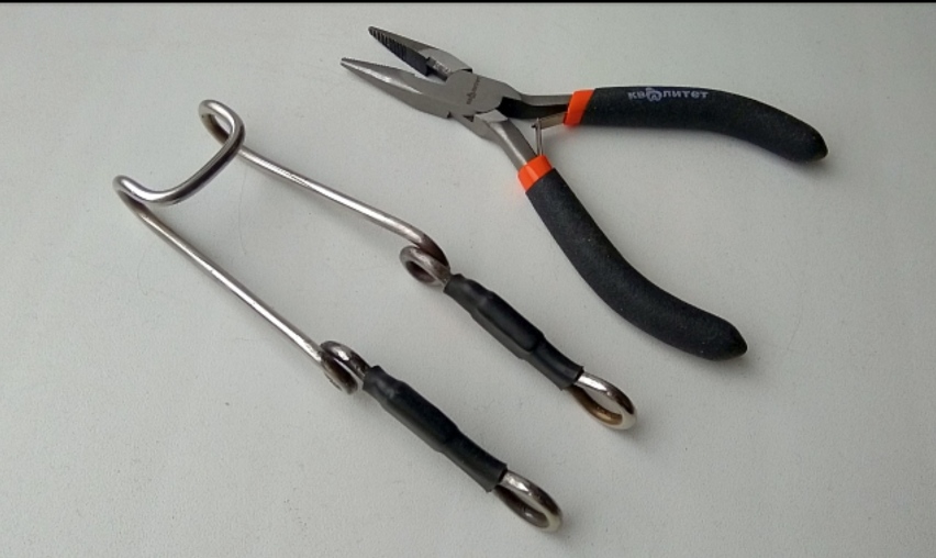

Да витеиватая проволочная загогулька просто элегантно и функционально исполнена *BRAVO*
Да, тут для этого концепта она еще проще будет, без петелек привязки полиспаста. Главное что такой вариант прочнее, и нагрузка правильно распределена вдоль оси барреля... *THUMBS UP*

Нержа ф4мм?

Melekhoff писал(а):
Нержа ф4мм?
Пруток из нержавеющей стали типа ER308L (электрод аргоновой сварки), материал интересен тем что хорошо отпускается местами, и потом легко повторно калится. Продается в специализированных магазинах сварочного оборудования и оснастки на развес, пруткам по 1 метру. Мне встречался в диаметрах от 1,6 до 5 мм.

R7KK писал(а):
Melekhoff писал(а):
Нержа ф4мм?
Пруток из нержавеющей стали типа ER308L (электрод аргоновой сварки), материал интересен тем что хорошо отпускается местами, и потом легко повторно калится. ...
О! я с него тоже кое-что себе гнул из снаряжения, но без отпуска - намучился, тяжело гнулся материал.
А как его правильно подкалить без промышл. печки?

R7KK писал(а):
Melekhoff писал(а):
Нержа ф4мм?
интересный матерьял *SCRATCH* тоже присоеденяюсь к вопросу .. а так же любопытно как он потом после каления ведет себя с морской водой ?
