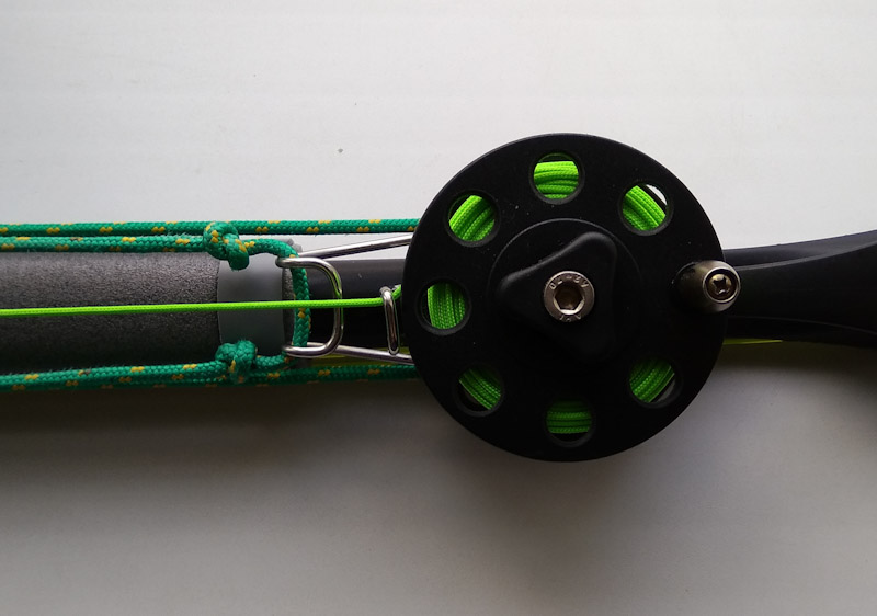

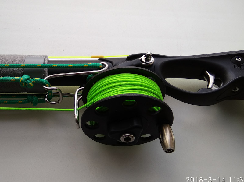

Да, еще интересный момент, вы смотрели что там вся нагрузка будет на хлипких пластиковых щёчках, и планочке из нержавейки толщиной 3 мм, к которой при помощи двух винтиков "писюнчиков" М4, с глубиной захода резьбы не более 3 мм, и приличным рычагом, крепится все это "корыто". Я-бы всё-таки рекомендовал привязать эти бустеры к центральной шпильке барреля, ну что-то типа как на прилагаемых фото:
Шикарное решение! Я обычно цепляю тяги снизу на крючок, сделанный из шампура *DRINK* .

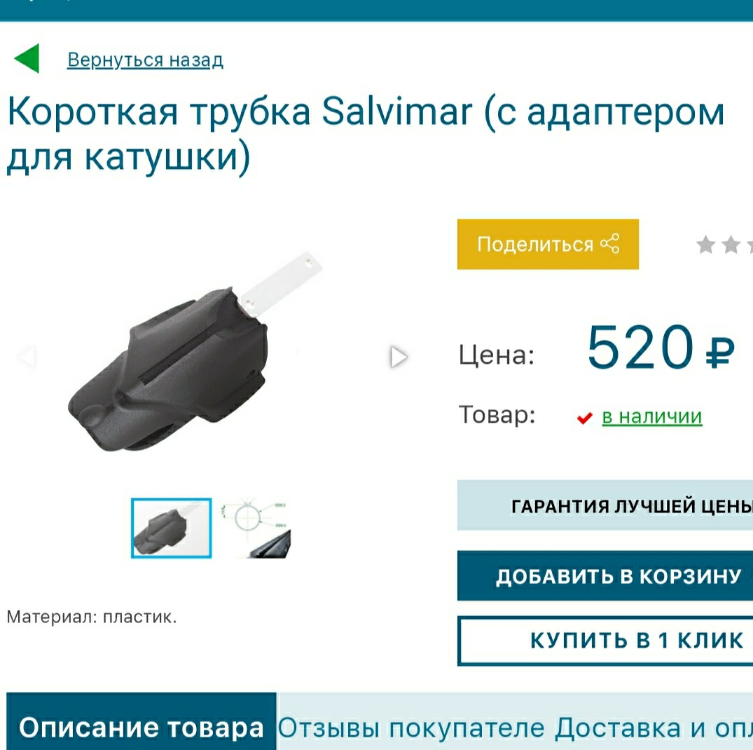

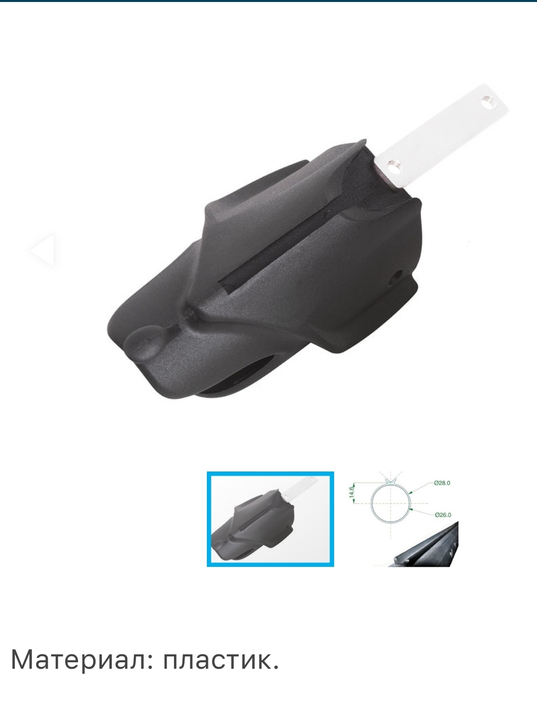

Melekhoff писал(а):
Пластиковые зацепы-"щёчки" сделаны очень добротно, с огромным запасом.
Да, может на модели Hero этот узел сделан мощнее и прочнее, спорить не буду, вблизи не рассматривал. Но на обычном Metall, я побоялся грузить более 46 кг! Т.к. сам лично видел у человека такой узел, с вырванными щёчками, и всего-то навсего он видимо винты перетянул, и ружбайка боком на катушку упала! Да и не зря-же их, во всех магазинах запчастей продают...
да витеиватая проволочная загогулька просто элегантно и функционально исполнена *BRAVO*
