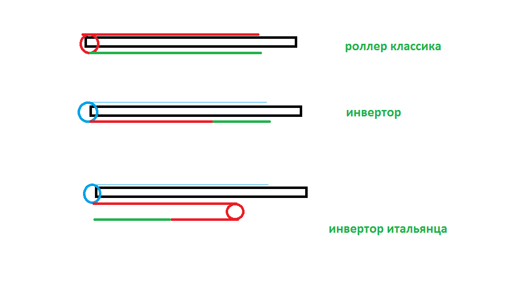

что разве не очевидно что в инверторе (схема без полипасов)
тяги ваши не тащять по всей длине гарпун ТАК КАК тянули бы в роллере классике ?
а для того чтобы тянули тянули по всей длине надо их перекинуть через ролик как это сделал итальянец но на ролике потери
в итоге эти инверторы проигрывают ролеру классике
а схема с полипасами не дает ни грама ускорения вообще .. и лишь усложняет швабру и энергетически вообще не эффективна
из графика видно что 8 тяговый роллер с полипасами лишь чутка выигрывает у 4 тягового арбалета ..а если накинуть 5 тягу на арбалет они сравнятся
6 тяговый полипасный роллер точно равен 4 тяговому арбалету..2 тяги работают на потери из 6 вот и считайте
..роллер на полипасах где то 0.67% по эффективности от арбалета
это говорит лиш о высоких гидродинамических потерях на роллерах с полипасами
так же схема отстрела инвертора по схеме итальянца показала низкую эффективность 0.7% от арбалета
прямой инвертор я даже проверят не стал потому что это очевидный шлак ибо не используется эффективно длина бареля для укладки тяг
1invertor.png [ 14.56 KIB | Просмотров: 4605 ]
