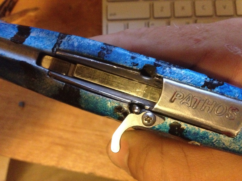

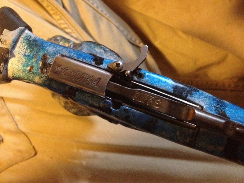

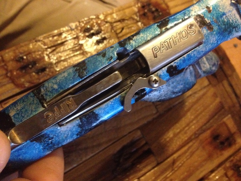

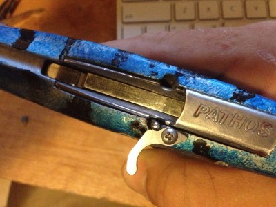

p.s. "ему не нравится родной линесброс?" - именно так, это рукоятка Патос, линесброс очень чувствительный (соединен напрямую с шептало), "обвод" линем позволяет, а петельку не накинешь - чуть нажатие сверху - он спускает шептало и гарпун.
когдато народ жаловался на это линьсброс - я тогда фоток а у американцев вроде надергал с форумов, автор неизвестен- вроде тут тоже выкладывал -еще выложу мож пригодится кому
photo 63_zpses605i19.jpg [ 172.35 KIB | Просмотров: 5048 ]
photo 62_zps4yz3mriz.jpg [ 157.01 KIB | Просмотров: 5048 ]
photo 1 3_zpsczgurn6n.jpg [ 154.7 KIB | Просмотров: 5048 ]

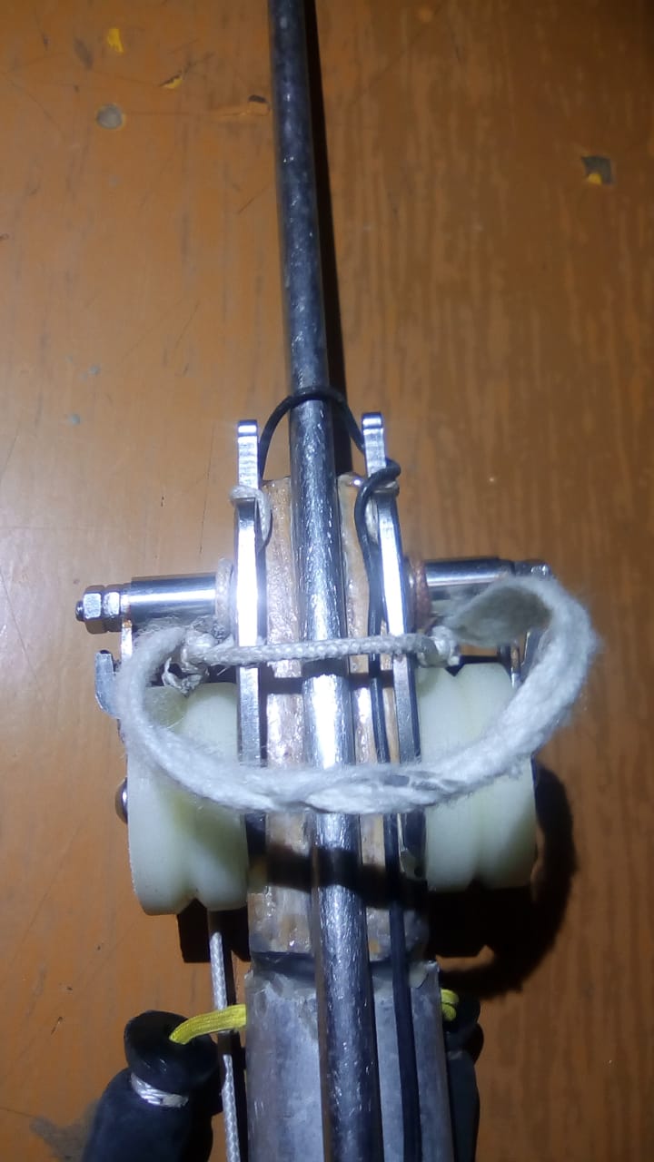

и по поводу линя - поробуй как у меня - у нас похожие боковинки - линь чуть выше гарпуна и чуть в стороне . при выходе гарпуна его не зажевывает. в таком виде укладка уже несколько сезонов- ниразу !! ниче никуда не зажувало. ну и у меня привязка за хвост, а у тебя наверно за шаркфин - может там на выходе чето нето...

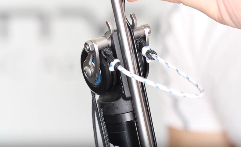

В моем случае укладка шла в соответствии с рекомендациями изготовителя головы и рукояти-MVD: https://www.youtube.com/watch?v=XW3OMQth9xk
пардон обшибся не внимательно глядел ссылку .. у тебя же вообще там не боковинок (на фото). только рожки, как у меня не получится...
только если со стороны ролика заводить - но там тоже может зажувать

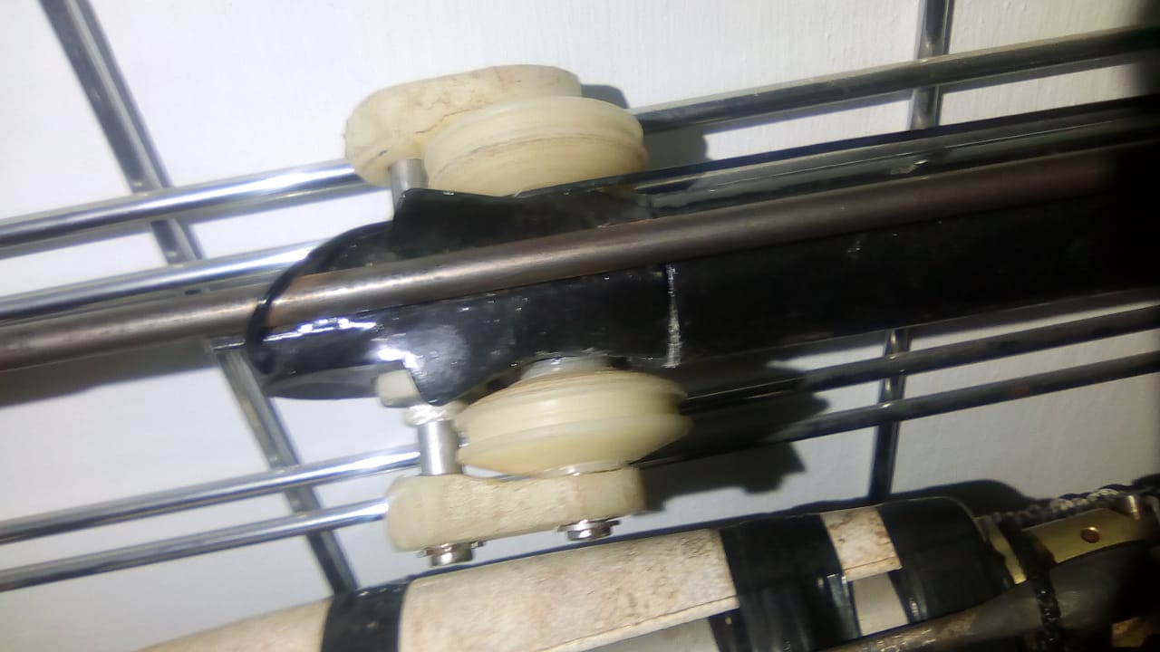

вот кстати еще одно одно мое
тут линь близко к ролику - но ничего также на удивление не зажевывало
