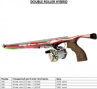

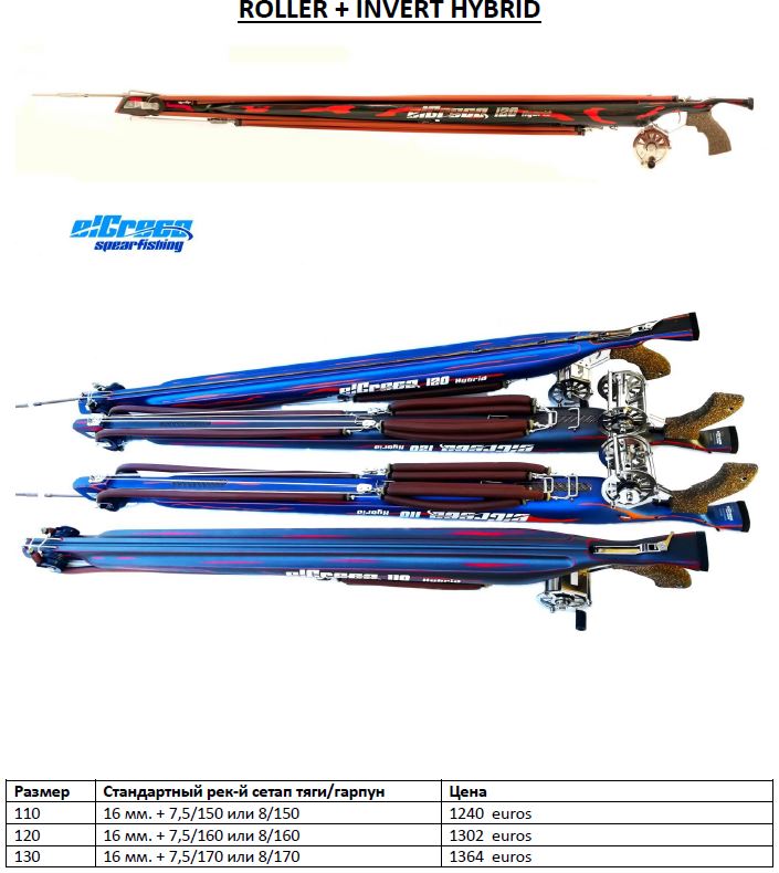

Приветствую всех подвохов! Коллеги по счастью, я зарегистрировался в надежде узнать ваше мнение и актуальный опыт по роллергнановедению для того, чтобы прийти к правильному выбору арбалета для поездок в Индонезию, Тайланд. Океанический арбалет для трофеев больше 20-30 кг не рассматриваю. Опыт у меня небольшой, пользовался только 105м метал-роллером. Попробовал рогатку длиной 146см с тремя тыжами в бассейне на ставропольской и понял, что мои травмированные связки на запястьях хотят чего-то с меньшей отдачей. Посмотрев на линейку Эль Греко вижу, что гарпун толщиной 8мм они предлагают не для дабл роллеров, а для модели роллер+инвертор. Плюсы его вижу по сравнению с дабл роллером такие: голова уже, отдача меньше, мощность выше, зарядка проще.
Стоит такую архитектуру арбалета заказывать или её сложность сведет на нет её преимущества перед дабл-роллером. Пока пытаюсь удержаться в ограничении 150см для ружья и гарпуна для получения универсального ружья для транспорта и возможности использования в рифовых залежках и редких заплывах на открытую воду - это реально или универсальность плохая идея?

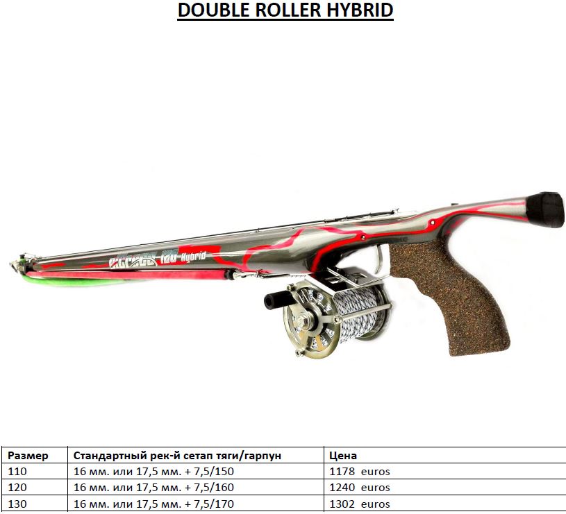

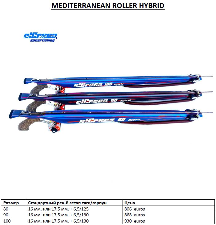

прикладываю скиншоты рекомендуемых сетапов и гарпунов для разных моделей ElGreco? на которых основывал свои выводы.
Комментарий к файлу: в схеме роллер размеры только до 100 включительно и здесь гарпуны только 6,5
roller.JPG [ 69.2 KIB | Просмотров: 5404 ]
Комментарий к файлу: в схеме дабл-роллер гарпуны только 7,5
double.JPG [ 70.06 KIB | Просмотров: 5404 ]
Комментарий к файлу: в схеме роллер+инветрор гарпуны 7,5 или 8 (полагаю при задействовании разгонной тяги, отверстие в барреле для неё предусмотрено)
roller invert.JPG [ 86.18 KIB | Просмотров: 5404 ]

Пытаюсь техзадание составить, "отечественному производителю" чтобы такой роллер точно на два витка стрелял в зону 5х10 см. Описанный мной концепт от сальвимара, который мне довелось подержать в бассейне на максимальной дистанции от рукояти 7м60 см с гарпуном дал занижение от точки прицеливания 10 см, при этом 10 см утеплителя были пробиты гарпуном на 5 см - дальше не дал линь, а рывок на руке небольшой я почувствовал. На 5 метрах дистанции гарпун прошел в мишень сантиметров на 40.
Сможет ли роллер+инвертор стрелять гарпуном 8 мм более настильно, то есть более точно и мощно, чем дабл-роллер? Есть ли у кого такой опыт?
