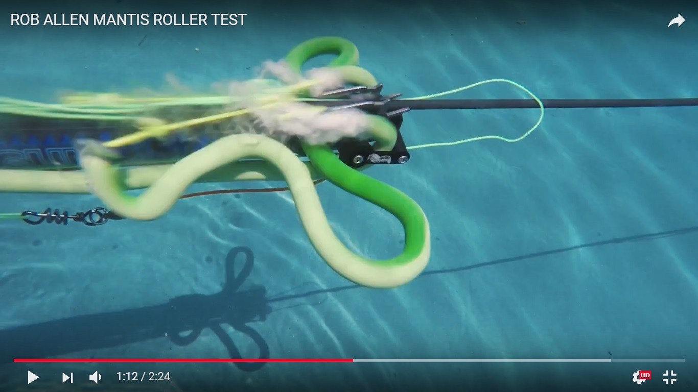

везде подброс хвоста
вот ссылка на покадровый просмотр видео ютуба
http://www.watchframebyframe.com
весч
особенно если смотреть видео где уже есть хоть какой слоумоушн

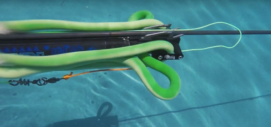

ну и пару кадров
тут тяги не успевают прокатиться по ролику
а тут подкидывает в конце на сантиметра полтора и может и два с половиной . много . но чего поделать
а только опускать ролики ниже.

Большого смысла здесь использовать трубку-направляющую из карбона не вижу. Вполне тонкая нержа справится. Мизер в плавучести можно скомпенсировать баррелем. Зато надежно будет. А вот как справляются ролики (с прокатом тяг) и подброс пятки при сходе гарпуна (что мимо проплывал указывает) – весьма важно (но без камеры, наверно, не отследить).

ну сильно тонкую я бы тоже поопасался ставить, у меня 1.5 мм . думал тонкая, опасался что будет резать зацеп, но все ном пока...
ну и картинки наталкивают на мысли
про резину
там 120 арбаль, очень много прокатывать резины надо по мне не есть гуд
я предпологал это и гдето писал что классическую роликовую схему логично использовать на недлинных арбалетах
там просто физически недолжно быть это явление так ярко выражено
и вот мне еще интересно какие там тяги. похожи на 18
может при 14 их бы так не коробило?
ведь вот это коробление - потеря энергии
в блочном роллере не должно быть так ярко выражено
и про голову
судя по фоткам ролики можно делать больше
ролики нужно опускать ниже
зная про такое поведение резины я не использую сильный преднатяг, в идеале найти такой момент когда гарпун оторвется от зацепа еще до момента когда тяги начнут подымать зацеп
да , будет неполностью раскрыт потенциал скорости, но и воздействия на хвост тоже небудет.
компромис так скать...
в общем потенциал считаю есть, надо настраивать.
