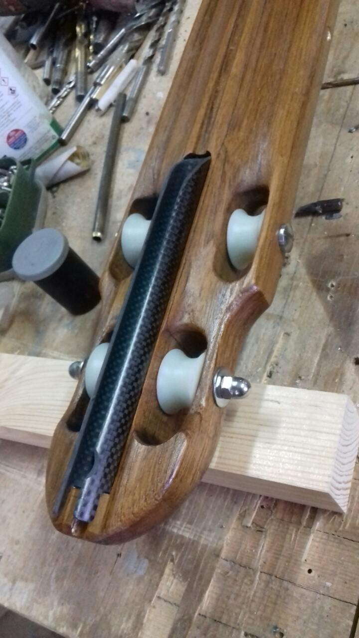

СообщениеДобавлено: 13 июл 2017, 16:44
при переделке обычного арбалета в инверторный роллер с подвижными блоками , столкнулся вот с чем:
на моем обычном арбалете от головы до зацепа 118см, минус 5см на зацеп равно 113см растянутой тяги
а хода подвижного блока блока всего 58см
это значит что используя коэфициент растяжения 3, на классику нужно отрезать 37.7 см тяги. а на инверторный 29cм
если принять скорость сокращения классики за 1V, то скорость сокращения резины в блочном будет 77процентоа от классики, соответственно 0.77V
блок дает удвоение и получаем 1.54V что в общем то неплохо тоже. но всеже это никак не желанные 2V.
похоже обычный роллер более выигрывает в этом плане.
интересно что схема с огрызком наверху и парой роликов, без подвижных блоков в голове могут дать близкие 1.33V. при более простой конструкции.
и не по этой ли причине рукодельники из роисаб всячески пытаются приделать огрызок на блочный инверторный роллер ?
и вот я подумал. стоит ли городить блоки если можно обойтись огрызком ?
конечно можно отрезать тягу из 37.7 и сделать ей преднатяг, тогда конец тяги будет гдето в районе пятки рукояти, что совершенно мне не нравится.
СообщениеДобавлено: 17 июл 2017, 23:09
Сообщений: 239
Поблагодарили: 68 раз.
И я так подумал... Сила в простоте ))

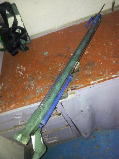

СообщениеДобавлено: 16 окт 2017, 00:09
Зарегистрирован: 03 июн 2010, 20:33
Сообщений: 16
KKK писал(а):
kornb82 писал(а):
Я летом попробую найти подходящий гарпун и переделаю под обычную привязку, посмотрю, что из этого получится!
Не забудь отписаться.
Что касается гарпуна. Привязка за передний шаркфин используется на толстых гарпунах, со слип-типами, типа там, где "уже нечего терять".
Идеально (как мне кажется) попробовать ваще европейский гарпун с пропилами и стандартным креплением линя. С таким гарпуном преимущества должны быть более очевидными.
Зима писал(а):
...сложность многотяговой, три и более тяг конструкции (ограничивает максимальную мощность)...
Именно поэтому массово не применяют роллеры в трофейной охоте.
Всем доброго времени суток.
Есть предположение что именно в роллерах,обычная привязка гарпуна,за хвостовик не совсем подходящий вариант.
Это всего лишь предположение,но я думаю что гарпун проходя через скобы,трубку,дужки и т.д,при использовании монолиня,касается петлей крепления,что и приводит к вероятности изменения балистики. В таком случае лучше использовать дайнему вместо монолиня.
Относительно недавно столкнулись с проблемой,когда клипса которая зажимает монолинь,при выход из карбоновой трубки ударяется об нее оставляя след,а со временем тубка на подьеме крошиться. Проблема решилась после того,как изменили крепление на шаркфин. а во втором ружье,поставили бегунок.
