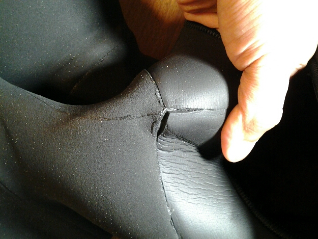

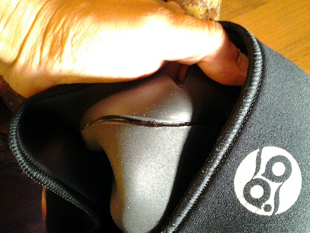

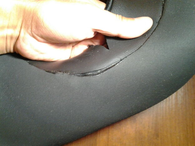

Принесли мне сегодя в ремонт костюм от аквы, порвался капюшон. При осмотре была выявлена еще одна проблема - шов абтюратора лица расходится. Первое что пришло в голову это то, что этот шов был склеен без отвердителя. Свои догадки я быстро подтвердил простой проверкой, растворителем клея расклеил весь шов без проблем, делаем вывод что этот шов на 100% без отвердителя.

Как это не используют? Для неопренов с тканью можно меньше добавлять отвердителя в отличии от голых. Преимущества в том, что шов расходится не будет. Интересно в чем же заключается трудоемкость? Перед склейкой добавить отвердителя в клей и перемишать его. Столько сколько стоят костюмы склеить его с отвердителем это совсем не дорого.
Обтюратор спокайно расклеился растварителем клея, а другие швы не поддались растворителю и ни в каком месте кроме абтюратора не разошлись. Получается другие швы с отвердителем!

Именно так как я написал: Никогда и никто (ни один бренд) не склеивает гидрокостюмы (у которых нейлон или лайкра) с использованием отвердителя.
1. Видимо у вас не было опыта сборки и склеивания полностью всего костюма с помощью отвердителя.
Если есть желание приезжайте к нам на фабрику. Мы дадим вам возможность склеить костюм с отвердителем. Можем записать на видео как вы будите его склеивать и затем ваши впечатления.
Сами оцените тяжело это или просто. Заодно составим калькуляцию.
2. Я не видел как и что вы обрабатывали растворителем чтобы расклеить швы. Поэтому комментировать ваши действия не могу.
