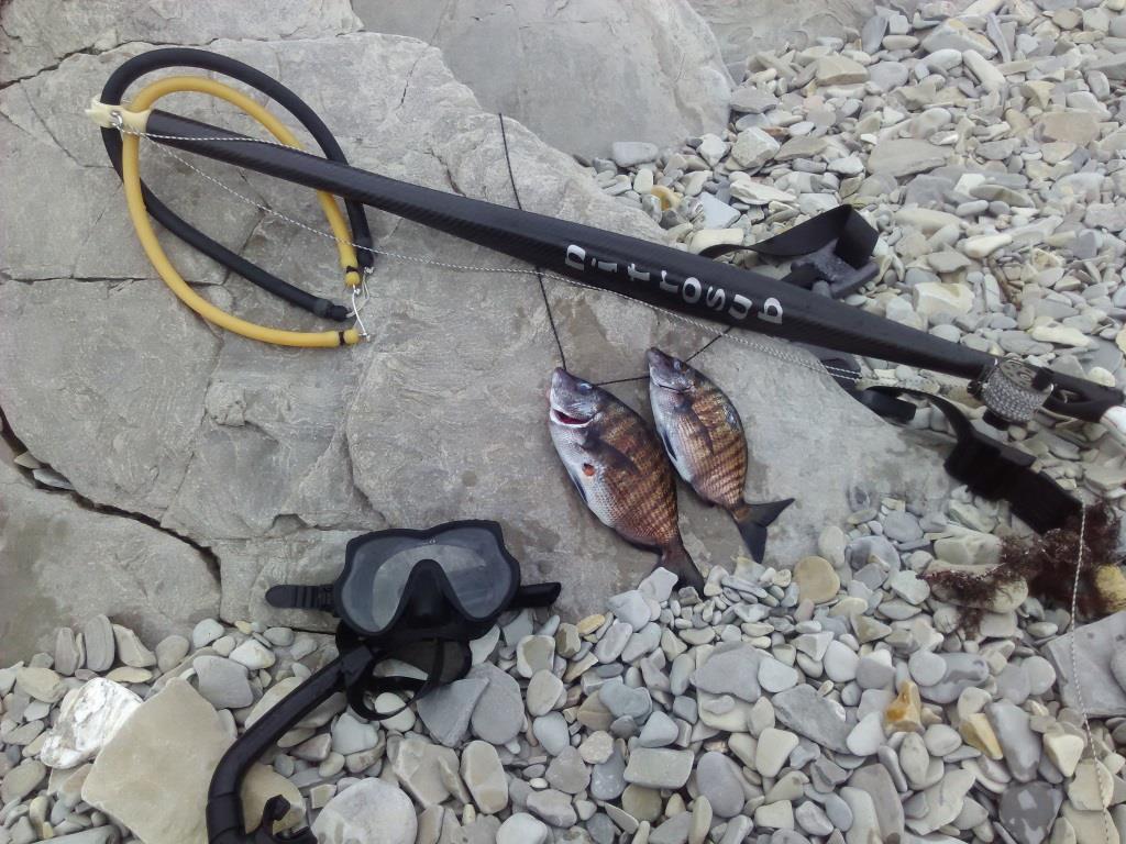

собрал себе ещё одно ружьё для мутной воды труба карбоновая 75 , гарпун 123.5мм ,спусковой механизм реверсивный мендрос , рукоять демка , катушка споросаб
так как в этой трубе внутренняя часть шершавая то штатная демковская герметизация с резиновыми колечками не держит , принял решение вклеить на эпоксидку по 100мм твердого пенопласта по концам трубы это решение себя неплохо показало , хотя я и не люблю пенопласт внутри труб так как воздух всё равно легче и соответственно плавучесть трубы заполненной воздухом лучше это особенно актуально для коротких ружей а длинные наоборот приходится пригружать

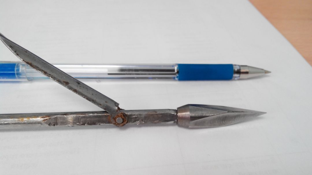

2017706150450.jpg [ 43.78 KIB | Просмотров: 13404 ]
Комментарий к файлу: На 105-ке использую одну 16-ю тягую. Я сторонник подпускания рыбы близко и прицельного выстрела в голову
2017727095541.jpg [ 65.16 KIB | Просмотров: 13404 ]

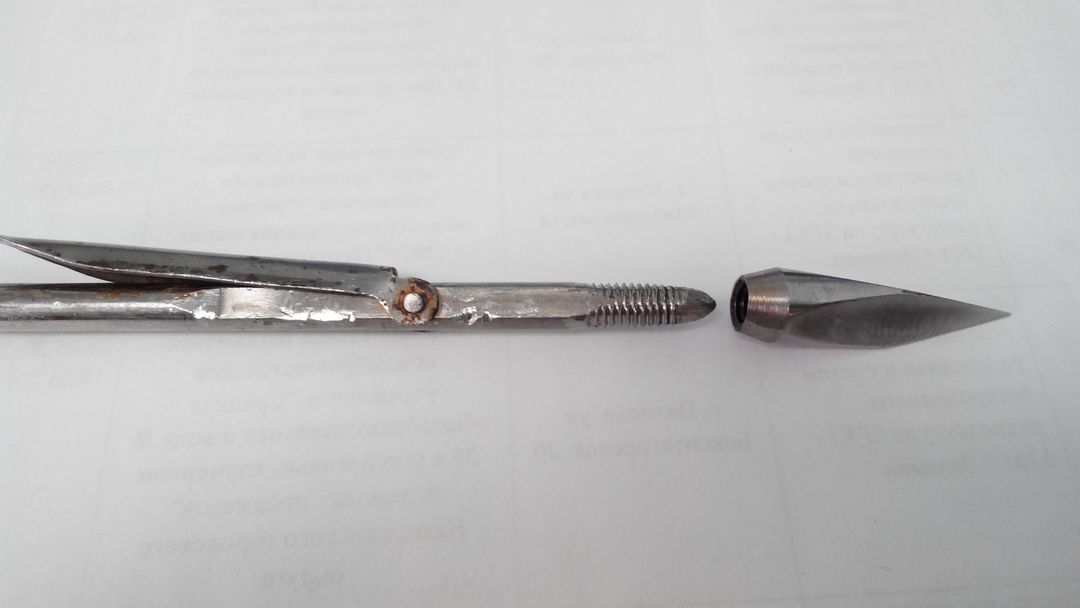

Комментарий к файлу: Стандартный кресевский гарпун сломался по дырке флажка. Переделал. Потом сильно сточился - решил не переносить флажок, а интегрировать муреновский наконечник

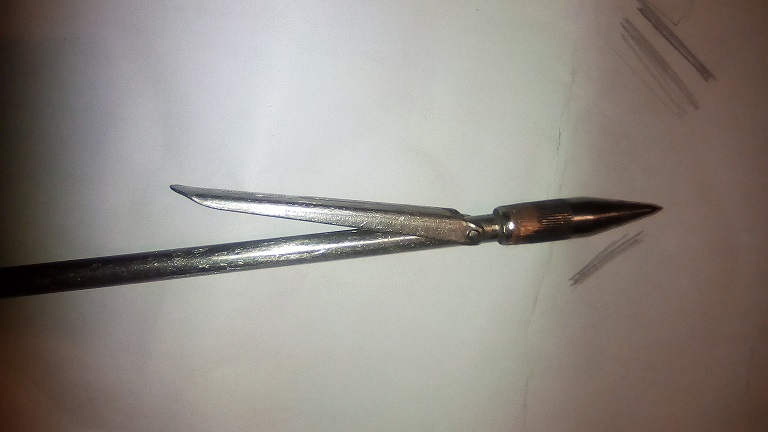

у твоего гарпуна есть брат, с такойже судьбой, с которым его разлучили в магазине
но я специально наконечник прикрутил ближе к флажку чтобы была лучшая гидродинамика и флажек не отклонял гарпун
