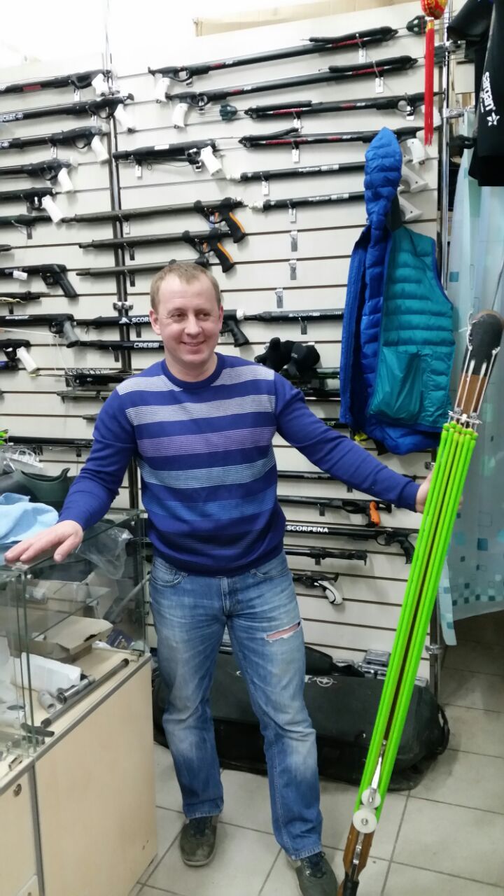

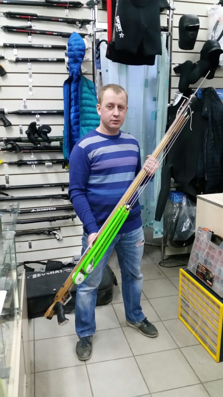

приветсвую всех увлеченных и больных !
сделал ружье роллер блочный (типа Али - мини)
характеристики
барель 140
гарпун 160
длина линии разгона гарпуна 125
тяжи 16 powerline
шьет с 7 метров 10см лист пресованного изолона (используют лучники под мишени) , так что гарпун выходит на 1 метр, а вот с точносью беда, отклонение 40 см вниз и в лево (на 8 часов) от линии прицеливания
какие варианты причины отклонения, на что обратить внимание?

вот и еще одно мнение о длинных роллерах.помнится РА высказывал мнение что длиннее 100 см не имеет смысла а здесь наглядно видно что это не совсем так
