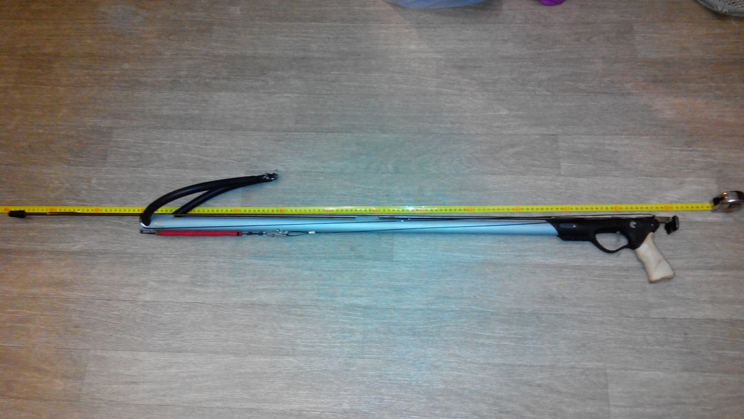

вот собрал себе 900 ружьё взамен собранного на нитросабовской трубе которое сломал , (выходил на берег и подскользнулся ружьё упало меж двух камней и я сверху на него результат пичалька )
сорри за качество фото
рукоять и оголовье сальвермар труба карбоновая из старых запасов
мне у него очень понравился спусковой механизм и форма оголовья,но боковые наплывы на рукояте под линесбросом мешают зацеплять линь на линесброс подумываю сточить их на наждаке
оголовье мне нравиться и стреляет сним ружьё точно но хотелось бы чтобы линь который прижимаетгарпун дополнительно фиксировался на оголовье

вот что стало струбой
вот что было
можно посмотреть как я его собирал на странице 8 этой темы

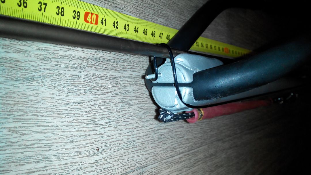

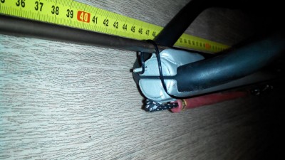

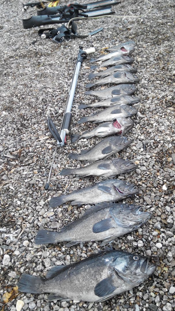

Сделал я себе пушку для охоты в Приморье. Гарпун от стандартной 90, по габаритам пушка как 75-80. Труба - обычный алюминий 28*2. Отохотился 2 недели практически каждый день - пушка просто супер! Триггерный механизм *THUMBS UP* .
Комментарий к файлу: Шептало и курок из сваренных вместе 3 мм кусков нержавейки.
2017628132053.jpg [ 74.11 KIB | Просмотров: 11915 ]

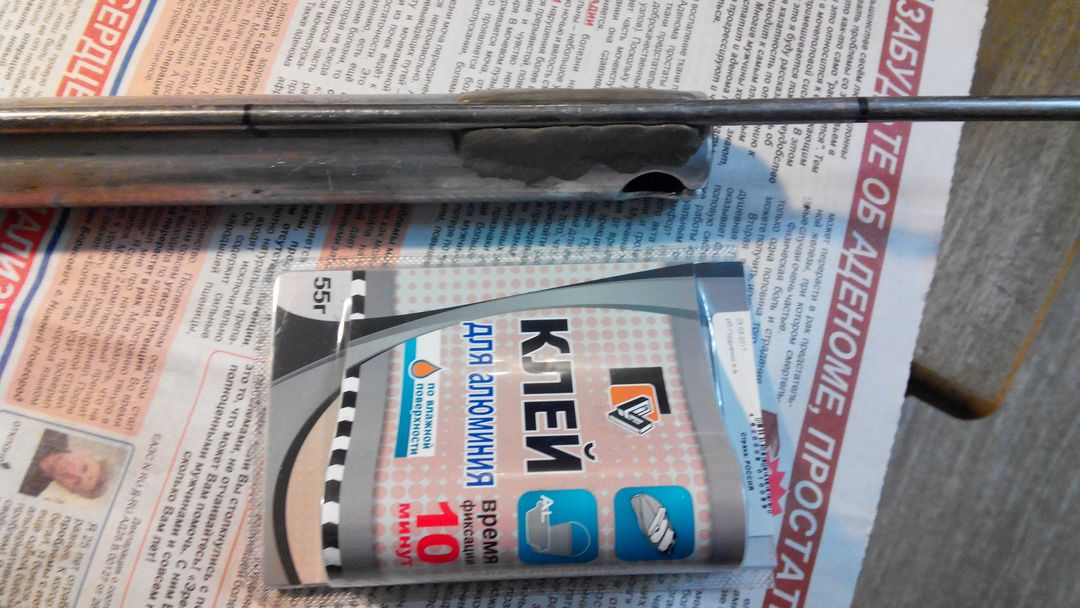

Комментарий к файлу: 2 кусочка направляйки слепил
2017630211240.jpg [ 134.86 KIB | Просмотров: 11915 ]
Комментарий к файлу: Выглядит неказисто, работает классно
2017706111608.jpg [ 78.19 KIB | Просмотров: 11915 ]

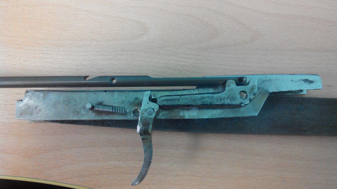

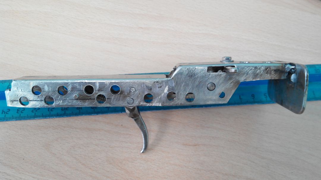

Конструкция триггера отсюда viewtopic.php?f=55&t=1574, только переделанная по бушовскую ручку
